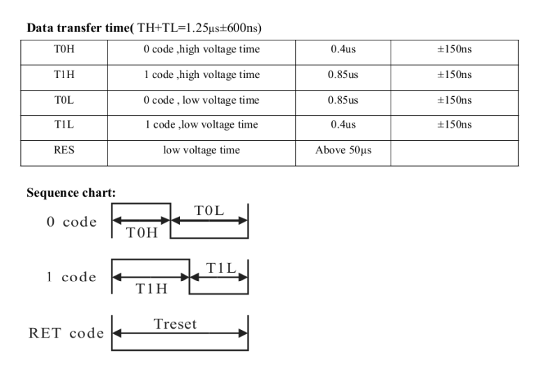

Gibt es inzwischen eine Lib welche die Ansteuerung von WS2812
ermöglicht?
Hatte mal vor einigen Jahren ein Programm für den Esp32 gemacht wo ich
Interessen halber das Ansteuerungsprogramm zu Fuß zusammen getaktet
habe.
Takte berechnet und das Protokoll zusammen gebastelt.
Ehe ich es wieder Versuche es mit dem ESP-C3 zu machen frage ich erst
mal hier nach.
Finde es bei mir und hier im Forum nicht mehr.
Wo kann ich die Taktzeiten der I/O ausgaben finden
und das Taktprotokoll des WS2812.
Damit kann ich alles zusammenstricken.
Danke für eine Mögliche Information.
