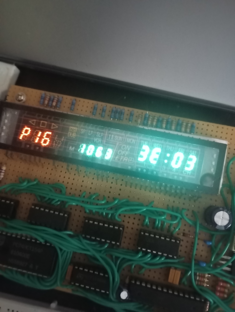

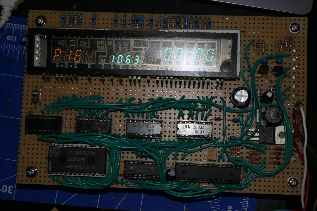

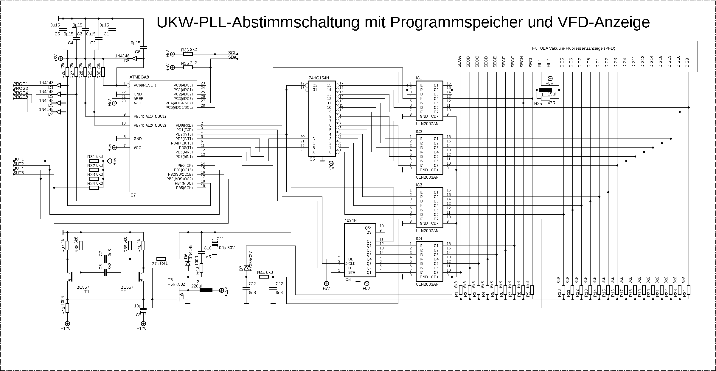

ich habe irgentwie Probleme den DS1307 zu verstehen. Dieser Sollte ja
seine Sekunden, Minuten und Stunden in 2BCD ausgeben.
Wie in meinem ASM-Listing ersichtlich lese ich den auch dementsprechend
aus. Nur das mir dieser nicht die richtigen Daten liefert.
Ist der Fehler in meinem Programm oder liegt der Fehler am DS1307. Hab
derzeit nur diesen Einen DS1307 da, auf einem Fertigmodul von Amazon.
Kenne sonst nur den PCF8583, allerdings ist dieser nicht bei mir
vorrätig.
Programmplatzanzeige und Frequenzanzeige funktionieren ohne Probleme.
Im Anhang sind alle relevanten Dateien zu diesem Projekt.
Danke im voraus.

Uch habe mal probeweise die Uhrzeit grob beim Start eingeben: 12:35
Danach gleich ausgelesen, Ergebnis 3E:6H.
Irgentwas läuft schief.
von Harald K. (kirnbichler)
Mediafox F. schrieb:
> Ergebnis 3E:6H.
Wenn das auf Deinem 7-Segment-display 'rauskommt, riecht das sehr streng
danach, daß Deine Routine zur Ansteuerung der 7 Segmente nicht das tut,
was sie soll.

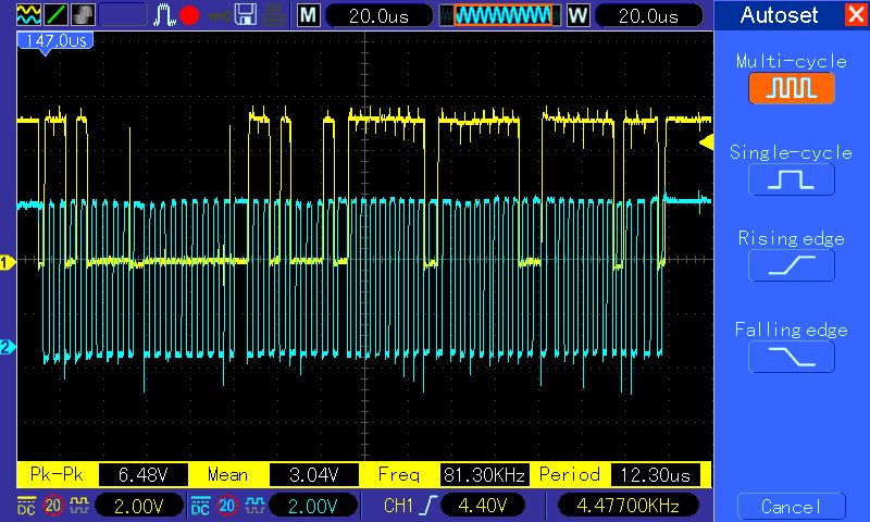

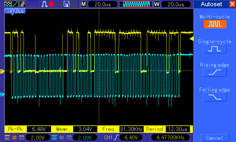

von Alex (mediafox_f)
Meiner Meinung nach liest der nicht nutzbares aus. Hab mal ein
Oszillogramm angehängt.

von Mario M. (thelonging)
Mario M. schrieb:
> In "RTC_CHECK" wird nach "i2c_read" noch "i2c_put_ack" aufgerufen
Warum behebst Du nicht den genannten Fehler?
P.S.: Im Oszillogramm sieht man die zusätzlichen Takte bei den letzten
drei Bytes. Außerdem fehlt nach den ersten beiden Bytes der "repeated
start".
von Rainer W. (rawi)
Wichtige Regeln - erst lesen, dann posten!
Zeichnungen und Screenshots im PNG- oder
GIF-Format hochladen. Siehe Bildformate.
Sind die Forenregeln wirklich so schwer zu verstehen?
Logikanalysator kann dein Oszi nicht?
Dann dekodiere die Daten von Hand. Schreib hin, was du dekodierst, was
du erwartest und was dir daran nicht gefällt, falls du eine zweite
Meinung zur Nutzbarkeit haben möchtest. Vergleiche die Daten auf dem Bus
mit dem, was du beim Einlesen im Debugger davon siehst.
von Nemopuk (nemopuk)
Die Signalpegel sind gut. Zur weiteren Analyse wäre jetzt ein
Logic-Analyzer hilfreich. Darf gerne auch ein 8 € Teil aus China sein.
