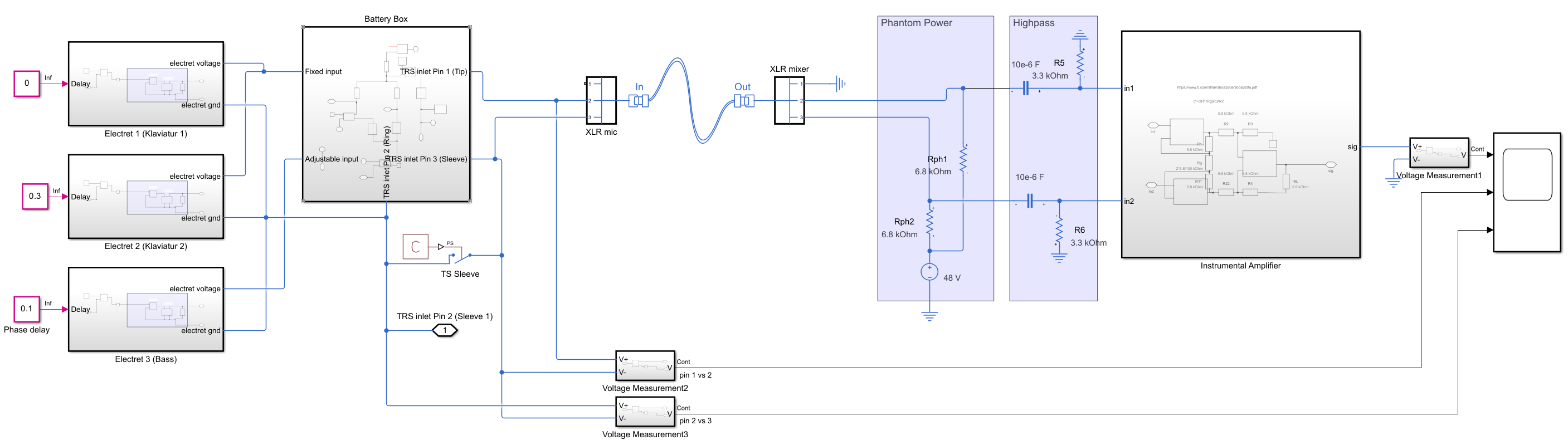

Ich möchte nach wie vor mein Akkordeon live abnehmen und anstatt mir das Mikrofon Array selbst zu bauen, habe ich eine fertige Lösung genommen, die ich nun etwas verbessern möchte. Dafür habe ich eine Simulation gebaut, sodass wir hoffentlich alle über dasselbe reden werden.
Ist Zustand:

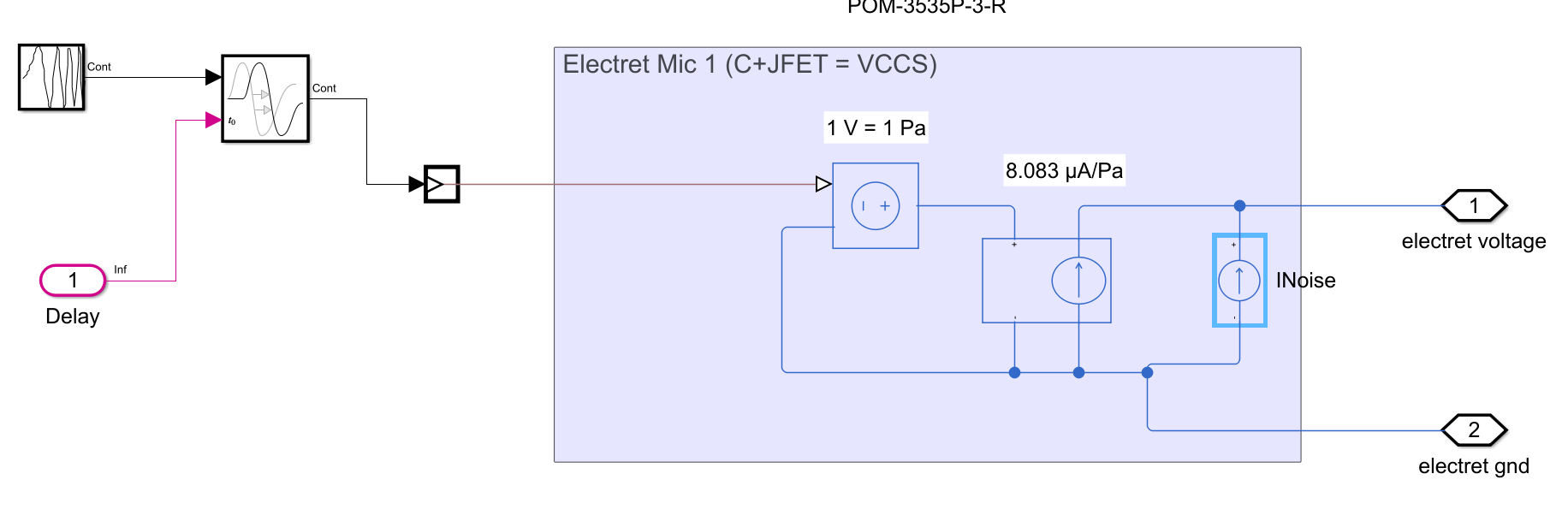

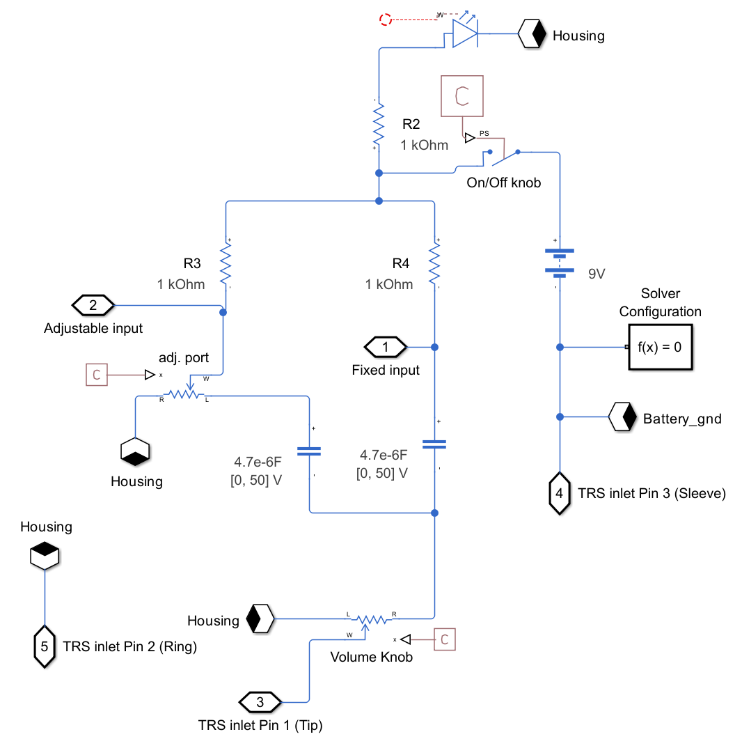

Mikrofonarray mit Elektret Kapseln, alle parallel geschaltet. Auf der Klaviaturseite ("Melodieseite") gibt's 5 Kapseln, auf der Bassseite nur eine. Melodieseite wird zu einem Kanal zusammengefasst, Bass ebenso. Per zwei Cinch Anschlüssen geht es in eine Battery Box, die wider Erwarten gar keine Verstärkung macht, sondern nur mit Hilfe einer 9 V Batterie die Bias Spannung und AC Kopplung der beiden Kanäle macht. Dazu kommt, dass ein Kanal ("adjustable input") mit einem Poti etwas getrimmt werden kann. Dann gibt's noch eine Lautstärkenregelung für die gesammelten Kanäle, eine LED und das war's. Ausgang zum Mischpult ist dann eine 3-polige TRS Buchse, in die ein 2-poliger (!) TS Stecker gesteckt wird, um Batterie Ground mit Gehäuse Masse zu verbinden und damit das Gerät einzuschalten.
Ich möchte nun statt des unbalanced, 2 poligen TS Kabels über eine längere Strecke ein 3-poliges XLR Kabel nehmen, um Störungen zu vermeiden und weil der Stecker robuster (mit Arretierung) ist.
Das XLR geht dann in das Mischpult mit mic Verstärker auf der Bühne (d.h. Kabel so ca. 20 m) und von da zum FOH.

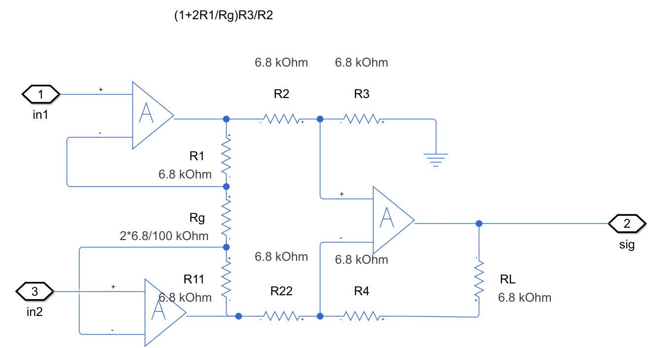

  • Es muss nicht high-end sein, aber ausreichend robust, d.h. ich möchte keine vollwertige DI Box nachbauen, oder selbst Übertrager, oder aktive Differenzverstärker einbauen, falls es nicht notwendig ist.
Mein Plan momentan: Pin 1 und Pin 2 des TS Steckers mit XLR Pin 2 und Pin 3 verbinden. Damit habe ich ein "quasi" balanced signal, dass natürlich nicht differentiell ist, aber auch keinen ground bezug des Mischpultes hat.
Das XLR Kabel geht ins Mischpult, dort wird Pin 1 auf Mischpult GND und Kabelschirm gelegt, aber auch nur da.
Weiter geht's in die Mic Eingangsstufe und den Verstärker.

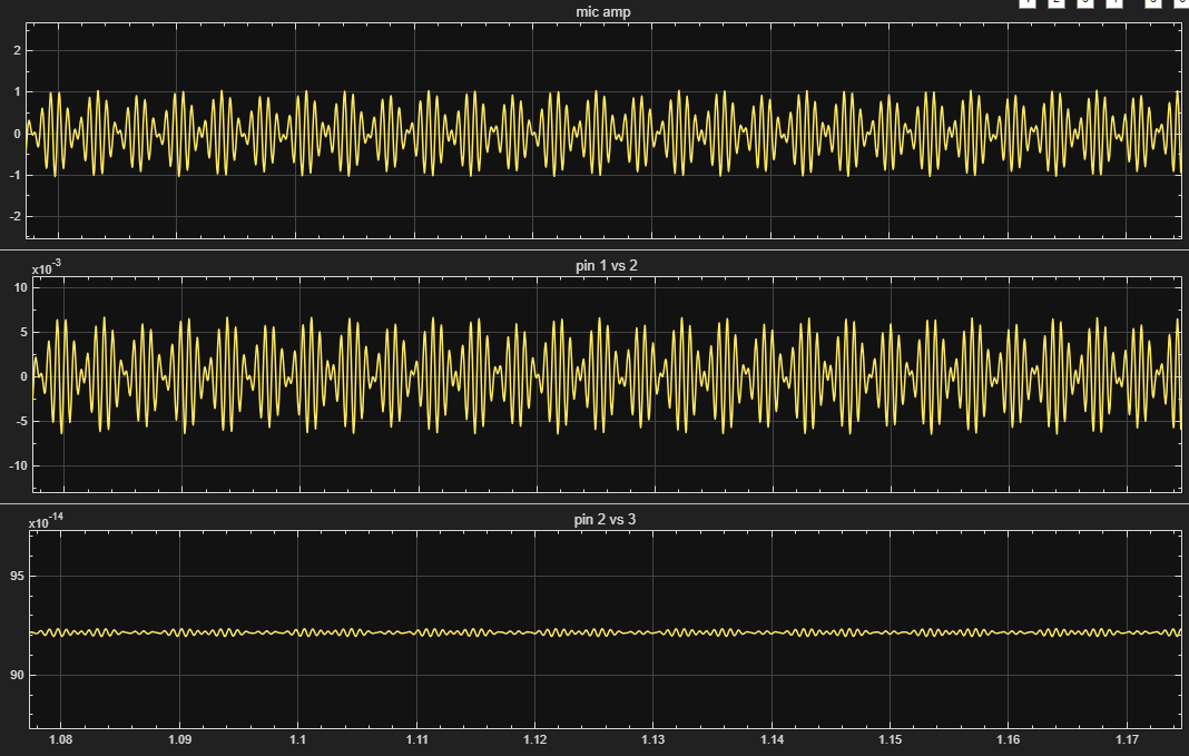

Anbei Bilder der ganzen Prosa. Die y-achsen sind in Volt, x-Achse in Sekunden. Eingang ist ein Sine Sweep. Auf den ersten Blick scheint es zu funktionieren, aber natürlich kann ich so Sachen wie platzende Elkos nicht simulieren ;)

Irgendeine Phasenumkehr wirst du benötigen, um aus TS-Jack unbalanced ein differentielles Signal zu machen.
