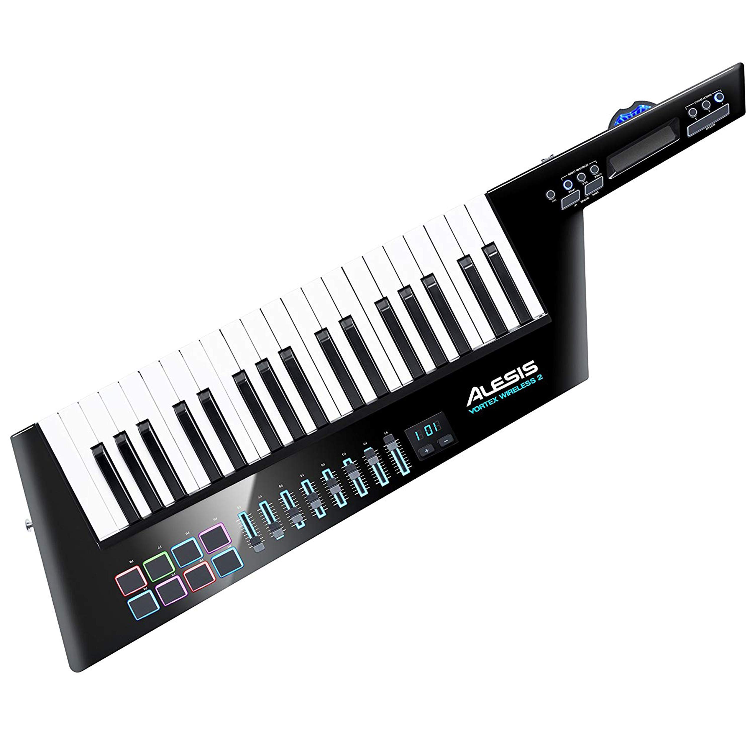

Tatsächlich spiele ich momentan live eher mit einer Keytar, siehe
Anhang.

In erster Version nicht. Ich spiele auch jetzt nur die rechte Hand auf
der Keytar und würde es vorerst auch dabei belassen - macht die Sache
nämlich nochmal deutlich komplizierter, weil man das Kabel durch den
Balg legen muss und so.
