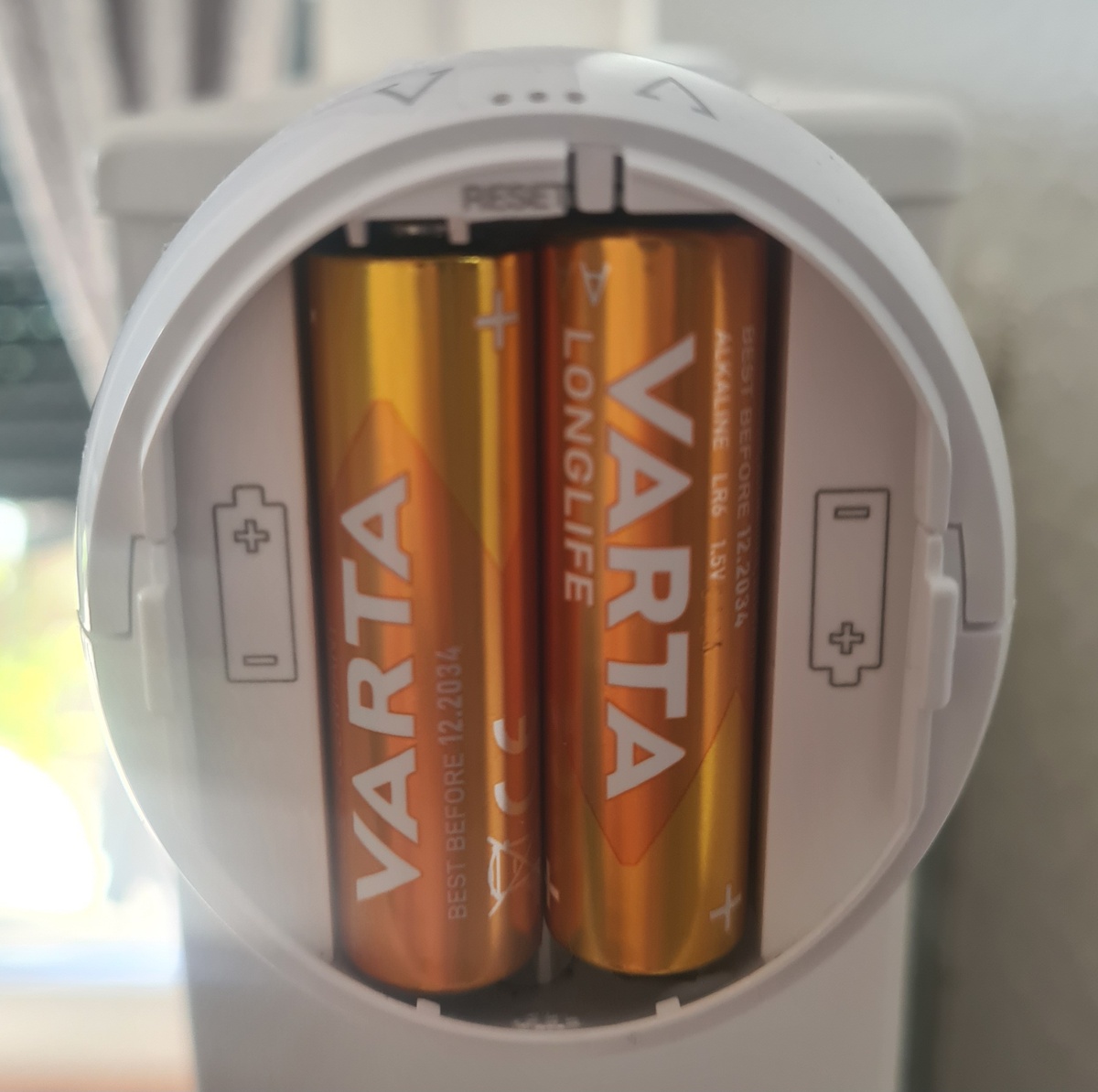

ich habe mehrere Comet WiFi Thermostate im Einsatz, die ausschließlich
mit 2x1,5V Batterien funktionieren. Mich stört es dafür immer
Wegwerfbatterien nehmen zu müssen, mit 1,2V Akkus funktionieren sie auch
nicht.
Hatte nun die Idee dafür 14500 Akkus mit 3,7V und 850mAh zu nutzen. Mit
welchen Bauteil(en), die nicht größer als eine Batterie sein sollten,
kann man die 0,7V reduzieren?
Danke vorab.

von Teo D. (teoderix)
Die sind ungeeignet! Optimiert für kontinuierlichen geringen
Stromverbrauch.
Du solltest sowas wie "VARTA Longlife Power" verwenden!
Hat leider kaum einer auf dem Schirm. Steht auch nirgendwo (glaube ich)

von Rüdiger B. (rbruns)
https://www.ebay.de/itm/324419984054
LiIon Akku im AA Format mit USB Lader eingebaut.

Olli N. schrieb:
> Comet WiFi Thermostate im Einsatz, die ausschließlich mit 2x1,5V
> Batterien funktionieren. ... mit 1,2V Akkus funktionieren sie auch nicht.
Ich würde da zuallererst mal mit einem Labornetzteil den
Spannungsbereich ermitteln, den diese Dinger brauchen. Gelcihezeitig
würde ich dann noch die Stromaufnahme ermitteln und schauen, ob es da
kurze Stromspitzen gibt.
Dann kann ich eine punktgenaue Lösung für diese Aufgabe erarbeiten und
muss nicht irgendwie herumraten...
