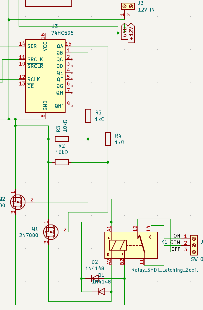

ich möchte bistabile Relais schalten, und habe zwar solide
Grundkenntnisse in Elektronik, bin aber doch bei der Bauteilauswahl
überfordert.
Ich habe die Schaltung im angehängten Bild zusammengestellt; das Ziel
ist, über ein 74HC595 mehrere bistabile Relais zu schalten. Bistabil
statt normale Relais: um Strom zu sparen. Nach langer Suche habe ich die
Hongfa HF3F-L-12-1ZL2T ausgewählt; sie haben zwei Spulen, sollten damit
einfach zu schalten sein, und passen für meine Verbraucher (max. 14V DC,
max. 10A).
Die für mich schwierige Frage ist, was brauche ich an Vorschaltung.
Sinnvoll erscheint mir, die Spulen über MOSFETs anzusteuern; 2N7000
sollten mit 300mA genug Leistungsreserve für die 80mA Spulen der Relais
zu bieten.
Ein Vögelchen hat mir dann noch gezwitschert, dass man Dioden parallel
schalten sollte, um die Spannungsspitze von der Spule abzufedern; hier
wollte ich 1N4148 verwenden.
Dann kommen noch zwei Pull Down 10kOhm damit die Gates nicht floating
sind, und die 1kOhm um den Stromfluss durch vom 74HV595 zum MOSFET zu
begrenzen.
Hab ich irgendwas vergessen? Klappt das so? Mit den 74HC595 habe ich
viel Erfahrung, MOSFETs hab ich auch schon verbaut; aber nie mit
induktiven Lasten.
Sachdienliche Hinweise nehme ich gerne an! :)

von H. H. (Gast)
Wenn der HC595 mit 5V betrieben wird, dann kannst du das so machen.

Meine sachdienlichen Hinweise erstrecken sich auf deinen Schaltplan. Ich
habe mal gelernt, dass GND immer unten sein soll und Betriebsspannung
oben. Dazu kann man wunderbar die entsprechenden Symbole verwenden und
keine langen Leitungen. Dann dürfen durch Symbole keine Leitungen gehen
(siehe GND und +12V). Signalfluss ist von links (Eingang) nach rechts
(Ausgang). Das alles dient der Übersichtlichkeit.
Die 1k-Angstwiderstände kannst du dir sparen. Ansonsten hab ich nichts
weiter auf dem Fitzelchen gesehen.

von Lars G. (lgw)
Moin zusammen,
danke für die Einschätzung; tatsächlich ist die Versorgungsspannung des
74HC595 bei 3,3V, weil ich ein ProMicro nrf52840-Board einsetzen möchte.
So wie ich das überblicke, dürfte das aber kein Problem sein, die
threshold voltage vom 2n7000 ist ja 2,1-3V?

von H. H. (Gast)
Nimm einen MOSFET, der für 3V Gatespannung spezifiziert ist! Bei der
Thresholdspannung können gerade mal 250µA fließen!
Oder nimm Bipolartransistoren.
von Lars G. (lgw)
Uuuund genau deswegen frage ich hier nach :)
Da stehe ich nun aber etwas im Wald.
So wie ich das sehe würden sich z.B. anbieten:
IRLML2502 (SMD, aber RDSon von 0.08Ω bei 2,5V)
IRF3708PbF (TO-220, RDSon von 0,03Ω bei 2,8V)
Die sollten dann funktionieren, oder?
von H. H. (Gast)
Ein popeliger BC547C oder BC337-40 ebenso.
IRF3708 von Infineon sind ausverkauft, werden nicht mehr hergestellt.
Und für so ein winziges Relais wären die mehr als Overkill.

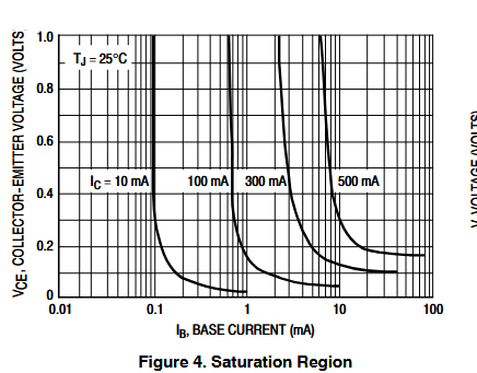

von Lars G. (lgw)
Ja mir sahen die auch etwas überdimensioniert aus.
Da die Schaltzyklen ja sehr kurz sind, kann es natürlich prinzipiell
auch ein Transistor statt eines MOSFETs sein...
Dann vllt. den BC337-40 - bei dem müsste ich doch aber tatsächlich einen
passenden Widerstand zur Strombegrenzung auf dem Gate einsetzen, oder?
Mein Taschenrechner suggeriert mir so knapp 400Ω, damit der zuverlässig
auf 80mA für die Spule kommt?

von H. H. (Gast)
Lass die Widerstände wie sie sind.
Und falls du SMD bevorzugst: BC817-40.

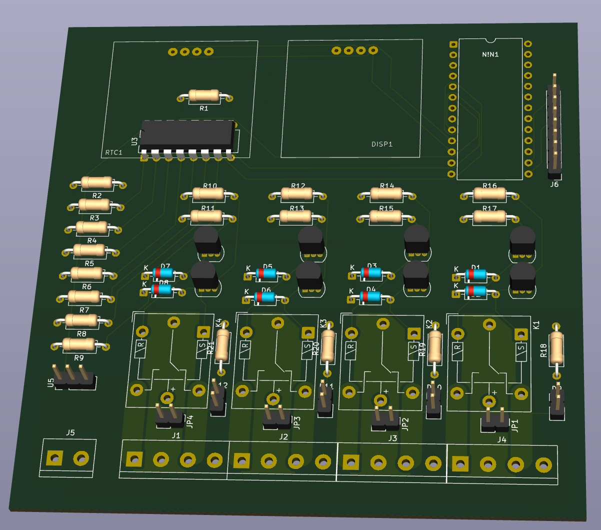

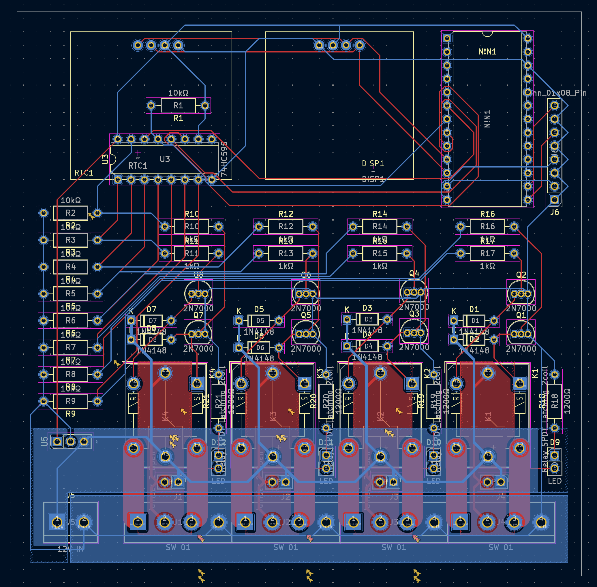

von Lars G. (lgw)
Sooooo... mit den Infos habe ich etwas gebastelt. Der Schaltplan ist
dank eurer Hinweise zumindest etwas übersichtlicher geworden, wenn auch
auf jeden Fall noch weitab von Normgerecht, fürchte ich ;)
Ich hab auch mal ne Platine gestrickt, werde berichten ob alles
funktioniert.
Danke auf jeden Fall für die Hilfe!
Roast me now :)
von Obelix X. (obelix)
Bewusst oder unbewusst hast du auch den unnötigen Spannungsteiler an den
Gates der FETs beseitigt, was die Gate-Spannung unnötig gesenkt hätte.
Ist mit den jetzigen Bipolar Transistoren aber egal.
von Jörg R. (solar77)
> ist dank eurer Hinweise zumindest etwas übersichtlicher geworden, wenn
> auch auf jeden Fall noch weitab von Normgerecht, fürchte ich ;)
Der Plan hat noch einige Schönheitsfehler. Der Plan ist schon nicht
schlecht, es gibt aber einiges an Verbesserungspotential. Das betrifft
die Übersichtlichkeit, vor allem aber die vielen Überlagerungen der
Beschriftungen. Der Plan lässt sich auch so zeichnen das er komplett auf
das Blatt passt. Es fehlen an einigen Bauteilen die Bezeichnungen um
welchen Typ es geht. Verwende besser GND anstatt Earth.
Weshalb nimmst du nicht den von Hinz vorgeschlagenen BC337-40? Das würde
dir auch die 8 Pulldouwn Widerstände ersparen.
Dem 74HC595 fehlt der Abblockkondensator.

Jetzt kann ich aus deiner Aussage nicht zweifelsfrei entnehmen, ob die
10kOhm-Widerstände gegen GND - so wie im aktuellen Schaltplan vorgesehen
- für den BC337 nötig sind, oder nicht.
Will nur sicher gehen :)
von Karl B. (gustav)
Ich hatte stets die Basis-Ausräumwiderstände automatisch mit übernommen.
Die sind aber unter anderem nur dann nötig, wenn nichts anderes an der
Basis angeschlossen ist, diese sozusagen in der Luft hängt. Der Ausgang
des ICs hat den passenden Pegel. Damit hat die Basis verlässliches
Potenzial.
Der Widerstand nach GND erhöhte nur ein bisschen die Ansprechschwelle.
Kann wegfallen hier.
Der Transistor braucht auch nicht unbedingt eine so hohe
Stromverstärkung,
wie es die -40er sind, die 25-er oder sogar 10-er gingen bei mir auch.
Mit -40ern bist Du aber auf der sicheren Seite.
Der Transistor wird so schon genug in den Bereich geschoben (Vorsicht
mit Begriffen: Übersteuerung bzw. Sättigung), wo die UC-E so klein wie
möglich wird.
Das kannst Du ja noch ausmessen. Ist die Spannung zwischen Kollektor und
Emitter bei "ein" zu hoch, arbeitet der Transistor nicht mehr im reinen
Schalterbetrieb und wird warm.
Was sagt die KI dazu:
"Die Sättigungsspannung (VCEsat) des BC337-40 NPN-Transistors beträgt
typischerweise 700 mV bei einer Kollektorstrom (Ic) von 500 mA und einer
Basisstrom (Ib), die zur Sättigung führt. Ein Wert von 700 mV wird in
den Datenblättern von Herstellern wie Diotec und MCC angegeben, da dies
die Spannung zwischen Kollektor und Emitter in der Sättigungsphase
darstellt, wenn der Transistor als geschlossener Schalter agiert...."
Ich schau lieber nochmal im Datenblatt nach.

von H. H. (Gast)
Sind nicht unbedingt nötig.
Die verringern in dem Fall nur den Leckstrom des BC337, und das auch nur
wenn die Ausgänge des 595 hochohmig geschaltet sind.
Noch das Datenblatt:
War noch nicht fertig:
https://www.farnell.com/datasheets/1789499.pdf
also 50 mA als Basisstrom (was die KI vorschlug) kamen mir schon komisch
vor. Im Anhang das Bild vom gelinkten Datenblatt
ciao

von Lars G. (lgw)
Oha, ihr bekommt mich noch dazu, mein altes E-Technik-Lehrbuch aus dem
Regal zu kramen. Irgendwo hab ich son Ding…
Der KI scheint bei diesen Fragen nicht so zu trauen zu sein, die Zaubert
allerlei aus dem Hut, was selbst ich schnell widerlegen kann.
Das gute ist ja, dass durch die bistabilen Relais das ganze immer nur
sehr kurz arbeiten muss; als Dauer für sicheres Schalten sind >100mS
angegeben, und man schaltet da ja auch eher nicht öfter als einmal pro
Minute. Dazu sind die Relais mit 80mA angegeben, also auch sehr moderat
im Vergleich zu dem was die Transistoren schaffen. Da sind ja bei
40-Fach gerade mal 2mA erforderlich… wenn ich das halbwegs richtig
verstehe.
Dann lasse ich die 10kOhm erstmal unbestückt; mit den 1kOhm kann man ja
noch etwas spielen, wobei sich da mit 3,3mA ja ein rechnerischer Strom
von 130mA zur Versorgung der Spulen ergeben müsste?
von H. H. (Gast)
> verstehe.
Da würden sogar 0,5mA noch völlig reichen, man muss den BC337-40 ja
nicht in Sättigung betreiben.
