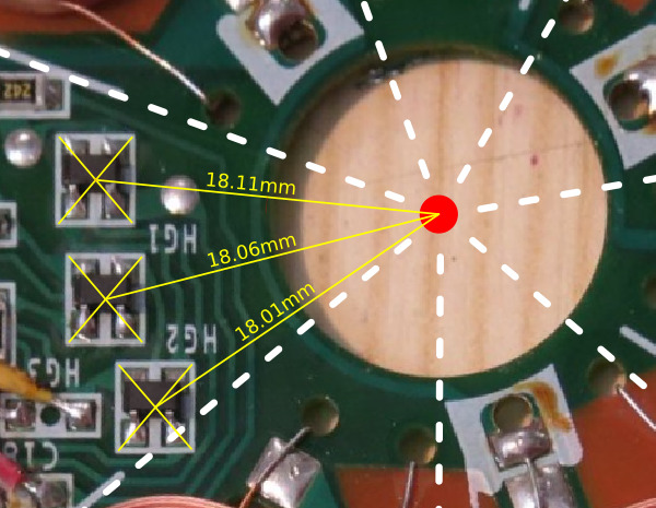

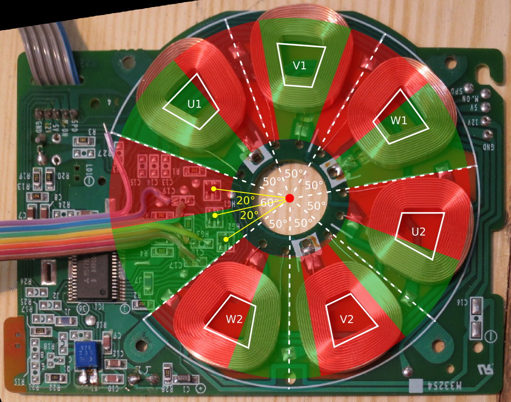

Martin O. schrieb:
> Kann mir jemand sagen wieviele Pole dann der Rotor hat ?
12 Pole bzw. 6 Polpaare.
Den entscheidenden Hinweis liefern die Hall-Sensoren, die im Abstand von
jeweils 20° angeordnet sind.
Die gestrichelten weißen Linien entsprechen den auf der Platine
aufgedruckten Sektorlinien und haben einen Abstand von 50° zueinander
(Ausnahme: Der Abstand der Linien an der Lücke auf der linken Seite ist
60°). Der Abstand zwischen den Spulen ist damit ebenfalls 50° (an der
Lücke sind es 110°).
Der Abstand zwischen zwei Polen des Rotors ist der 1,5-fache
Hall-Sensorabstand, also 30°. 3 Spulenabstände (also bspw. der Abstand
zwischen U1 und U2) entsprechen somit exakt 5 Rotorpolabständen, nämlich
150°. Da 5 eine ungerade Zahl ist, müssen die Spulen [UVW]2 jeweils
entgegengesetzt zu [UVW]1 gepolt (d.h. andersherum angeschlossen) sein.
Anmerkung: Die weiß eingezeichneten Trapeze sind die Spulenpositionen
auf der Platinenebene. Durch den Parallaxeneffekt (das Originalbild
wurde aus einem schrägen Winkel aufgenommen) sind die erhöhten
Spulenoberflächen gegenüber den weißen Trapezen etwas verschoben.
> ... würde eine Identifizierung der Magnetfeldrichtung entlang des Rotors
> liefern,
Natürlich würde es das. Schreib also nicht im Konjunktiv, sondern
schreite zur Tat: Besorge dir ein Chinon FZ-506, identifiziere die
Magnetfeldrichtung entlang des Rotors und bestätige damit meine obigen
Überlegungen.
Solche Laufwerke sind u.a. auf Ebay zu finden, teilweise umgelabelt als
Cumana (damals für den BBC Micro von Acorn). Beachte aber, dass es von
dem FZ-506 verschiedene Revisionen gibt, die sich intern von dem
Exemplar hier im Thread unterscheiden.
Wenn man kein entsprechendes Laufwerk zu Hand hat, hilft Nachdenken
weiter. Das vom TE verlinkte Bild liefert ausreichend Input dafür.
> nicht irgendwelche Striche auf dem Stator.
Die aufgedruckten Striche habe ich nur als Hilfsmittel zur Bestimmung
der Winkelpositionen der Spulen herangezogen, da dies auf direktem Weg
wegen der speziellen Form der Spulen und der perspektivischen Verzerrung
im Bild schwierig und ungenau ist. Dabei ging ich davon aus, dass die
Spulen mittig zwischen jeweils zwei Linien platziert sind und somit
denselben Winkelabstand zueinander haben wie die Linien.
Wenn man alleine die Positionen der Hall-Sensoren betrachtet, könnte der
Rotor auch 12, 24, 30, 42, … (allgemein: 6·(3n+1) oder 6·(3n+2), n ∈ ℕ₀)
Polpaare haben. Dann wäre aber der Winkelabstand zwischen den Polen
kleiner als der halbe Winkelabstand zwischen den Spulen, was zu einem
deutlichen Drehmomentverlust führen würde, ohne an anderer Stelle
nennenswerte Vorteile zu bieten. Deswegen habe ich diese Möglichkeiten
ausgeschlossen.

which has a coil to drive the rotor round and a hall effect sensor for
feedback. This particular one is arranged with two coils per phase, but
occupying 6/7 of a revolution, so the motor goes more slowly than the
chip is driving it. ... Here’s a closeup of the circuit board. You can
see the six coils, and the coloured wires I soldered on to measure
things while the motor was running."
Bei der Anordnung der Hall-Sensoren irritiert das sie nicht im gleichen
Abstabd zur Drehachse montiert ist. Wenn der Rotor als Anordnung von
Stabmagneten auf einer einer Kreislinie verstanden wird, ist der Punkt
der höchsten Feldstärke direkt unter dieser Kreislinie.
Ich glaube, ±0,05 mm Toleranz sollte man dem Hersteller des Laufwerks
zugestehen (s. Anhang), zumal in diesem Fehler auch die Verzeichnung der
Kamera enthalten ist.

Verzerrung des Originalbilds
Sie entsteht dadurch, dass die Kamera die Platine nicht mittig von oben,
sondern leicht schräg von der Seite betrachtet. Dadurch erscheint die
Platine nicht als Rechteck, sondern als unregelmäßiges Viereck. Diese
(perspektivische) Verzerrung habe ich vor der weiteren Analyse
beseitigt, so dass alles, was in der Ebene der Platinenoberseite liegt
(insbesondere der Bestückungsdruck), maßstabsgetreu dargestellt wird.
Vergleiche dazu die beiden Bilder:
Original:
  https://martin-jones.com/wp-content/uploads/2014/04/img_6338.jpg
Nach Beseitigung der (perspektivischen) Verzerrung:
  https://www.mikrocontroller.net/attachment/678908/floppy-motor.jpeg
Verzeichnung
Sie entsteht durch das nicht ganz perfekte Kameraobjektiv und führt
dazu, dass die Platine auch nach der perspektivischen Entzerrung ganz
leicht bauchig erscheint (tonnenförmige Verzeichnung) und macht sich
vor allem an den Bildrändern bemerkbar. In der Bildmitte (da, wo ich die
Winkel- und Längenmessungen vorgenommen habe) ist sie vernachlässigbar.
Deswegen habe ich nicht versucht, sie zu beseitigen.
In dem maßstabsgetreuen Bild ist es legitim, Winkelmessungen vorzunehmen
und Abstände zwischen Objekten im Bild untereinander zu vergleichen.
Bei den absoluten Längenmessungen (Abstände der Hall-Sensoren von der
Motorachse in mm) spielt zusätzlich der genaue Maßstab (in mm/Pixel)
eine Rolle. Um diesen zu ermitteln, habe ich mich am IC (M51785P)
orientiert, das einen bekannten Pin-Abstand von 0,8 mm hat.
Natürlich sind die Längenmessungen auf diese Weise nicht auf 0,01 mm
genau, wie es mein letztes Bild vielleicht suggerieren mag. Ich habe die
zwei Nachkommastellen nur angegeben, um deutlich zu machen, dass die
Abstände der Hall-Sensoren von der Motorachse zwar etwas verschieden
sein mögen, der Unterschied aber so gering ist, dass er die Funktion des
Motors in keiner Weise beeinträchtigt.
Hier ist noch ein Artikel zum Unterschied zwischen Verzerrung und
Verzeichnung:
  https://de.wikipedia.org/wiki/Verzeichnung^
