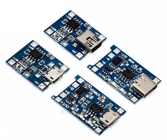

Siehe bild 1. Die boards haben eine schaltung um das tiefentladen des
lipo zu vermeiden. Weiss jemand ab wann das aktiv wird und wie man das

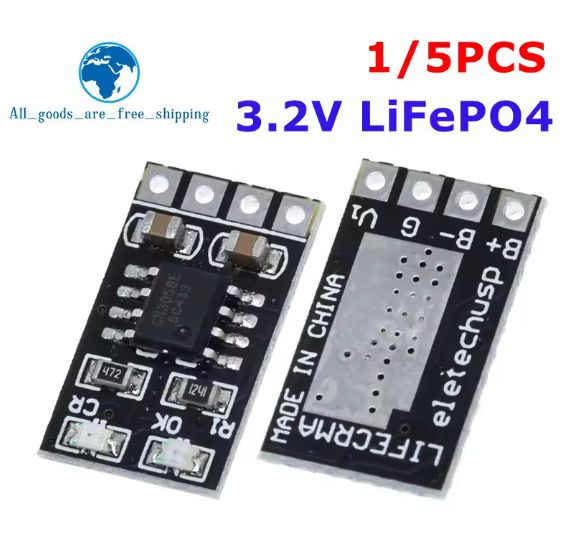

beeinflussen könnte? Ziei ist eine soche schaltung für LFP die bei unter
3V zumacht.
Das 3.6V lade board für LFP (bild 2) habe ich schon.

von Rainer W. (rawi)
Hadmut F. schrieb:
> Siehe bild 1.
Typenbezeichnungen von ICs sind dort leider nicht lesbar.
Um welches von den beiden gezeigten Boards geht es überhaupt?
Das wird in im Datenblatt des Steuer-ICs beschrieben sein.
von Ralf X. (ralf0815)
TP4056 ist eh klar, dazu bei Tiefentladungsschutz oft DW01A und FS8205A.
von Michael B. (laberkopp)
2.4+/-0.1V denn da ist ein DW01 drauf
https://cdn.sparkfun.com/assets/learn_tutorials/2/5/1/DW01-P_DataSheet_V10.pdf
> und wie man das beeinflussen könnte
Anderen Chip kaufen. Tunlichst einen der LFP Akkus schützen kann. Dein
Entladeschluss bei 2.5V passt obwohl manche bis 2.2V erlauben, 3.0V wäre
grober Blödsinn da selbst der volle Akku je nach Temperatur gerade mal
3.1V haben kann, aber Überladung verhindert man dort bei 3.8V.
https://www.hycontek.com/wp-content/uploads/DS-HY2112_EN.pdf
von Hadmut F. (hadmut)
TY 👍

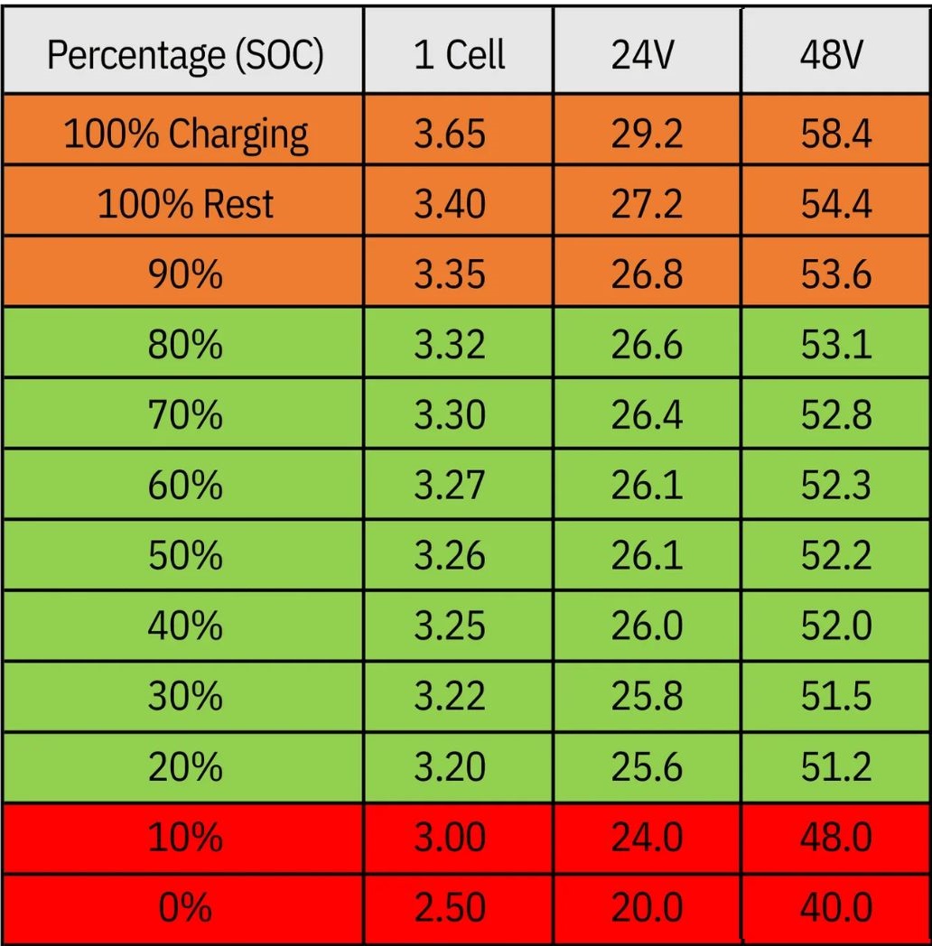

Michael B. schrieb:
> 3.0V wäre grober Blödsinn
kläre ich noch ab.
Die kiste soll bei negativ-temp aussetzen. LFP ist da empfindlich.
3.65V maximal, das macht der CN3058E
Besser wäre 3.4V max, ich brauch nicht 100% kapazität.
Btw mit obiger tabelle verifiziere ich meinen 16S 535ah LFP akku. Nur
20% bis 90% wird genutzt. Ich will beim blackout nicht mit 0% dastehen.
Du verwechselt wohl Protection (Schutz) und Ladereglung (da reicht einem
eventuell ein halb voller Akku).
Jede Zelle sollte einen Schutz haben (normalerweise 16 Zellen
Überwachung).
Aber bei 53.1V ist damit ein Akkupack nicht 80% voll, sondern vielleicht
hat eine Zelle schon 3.8V und die anderen noch 3.2V.
Da hilft nur die Messung jeder einzelnen Zellspannung und ggf.
Abschaltung bereits unter 53.1V.

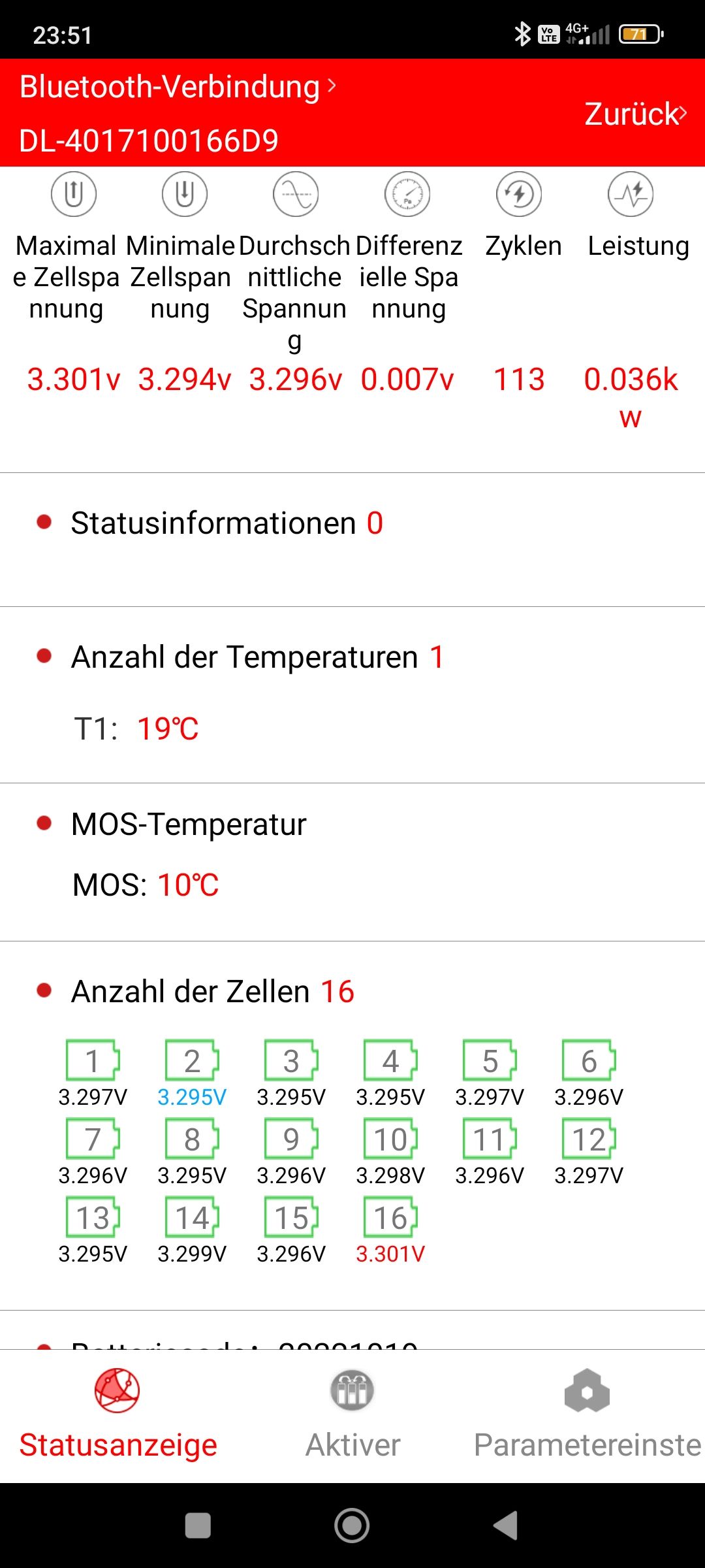

Lol, nein.
Das BMS misst auf 0,001V genau und sperrt den akku bei mehr als (habs
vergessen) etwa 0.03V differenz zwischen zellen.
Das im bild ist mein frankenstein-akku. 1..8 230ah 2 jahre alt, 9..16
230ah 1 monatr alt.
Der parallele 16x305ah 2 jahre alte akku hat eigenes BMS, der ist unter
0.003V differenz.
Hadmut F. schrieb:
> Lol, nein.
Spricht für den Hersteller, wenn es so ist, aber ganz glauben kann ich
es nicht, weil:
> 230ah 1 monatr alt.
Es ist kaum zu glauben, dass dann Zellen mit einem so unterschiedlichen
Nutzungsgrad und Alter aus unterschiedlichen Chargen sich dermassen
identisch in Kapazität und Spannung verhalten.
Auch wenn es LFP sind, mit denen ich weniger Erfahrung habe.
Was soll da passieren, wenn die Zellspannungsdifferenz zwischen
beliebigen zwei Zellen auf 30 mV geht?
Sperre gegen Laststrom? Gegen Ladestrom? Gegen beides?
Aber egal, was hat das prinzipiell mit Deiner Eingangfrage zu tun?
Wenn Du so ein tolles BMS hast, kannst Du doch leicht feststellen, bei
welcher Spannung welche aktuelle Ladung in den Zellen steckt.
So ein Trivialmodul wie in den Bildern alleine ist da der falsche
Ansatz.
Bedenke der spannungsverlauf ist zwischen 30% und 80% minimal. 5% SoC
unterschied merkt man an der spannung nicht.
