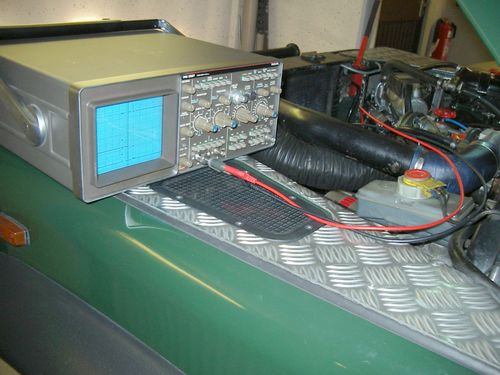

von Rainer D. (rainer4x4)
Jörg W. schrieb:
> Soul E. schrieb:
>> Das Oszilloskop ist geerdet und sollte es auch bleiben.
> Ich war recht erstaunt, in einem Keysight-Oszi festzustellen, dass diese
> tatsächlich nicht „hart“ geerdet sind. Ist aber eher die Ausnahme,
Nö, zB hatte Philips Oszilloskope die einfach nur mit einer zweiadrigen
Strippe mit Eurostecker am Netz angeschlossen wurden.

von Norbert (der_norbert)
👍 PM3215 50MHz zum Bleistift.
Jepp. Bin mir nicht mehr sicher, imho hatte ich damals ein PM3262 zur
Verfügung.
