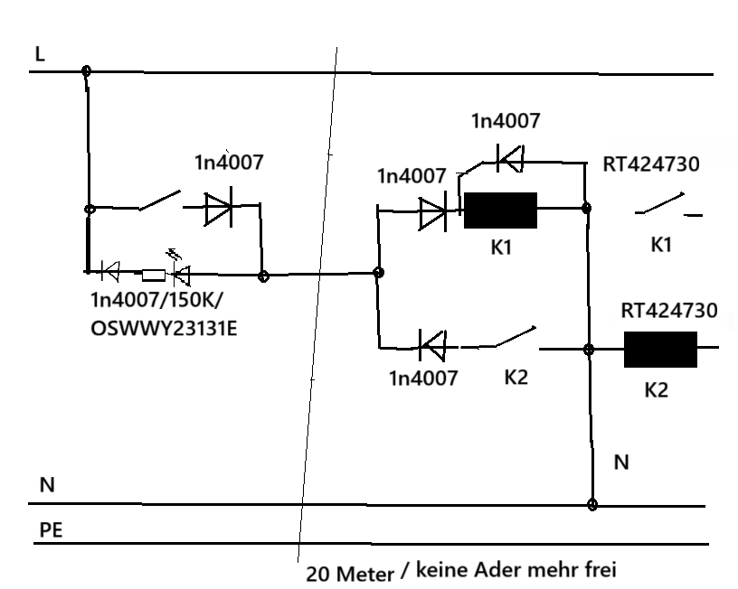

Nabend,
ich nutze diese Schaltung um die Zustände zweier Schalter über eine Ader
zu führen, das funktioniert seit Jahren sehr gut.
Die Schalter haben aber jeweils noch eine 230V (LED mit Vorwiderstand)
zur Zustandssignalsierung.
Ich suche nach eine Lösung auf dem Schaltunsniveau die die unabhängige
Ansteuerung zweier 230V Signallampen über die selbe Ader zulässt.
Ich möchte keine Funk, Mikrocontroller, Bussysteme oder große
Schaltunsgräber auffahren, dann lasse ich es lieber wie es ist...
Wenn jemand einen Geistesblitz/Lösung hat bin ich für jede Idee dankbar.
Danke

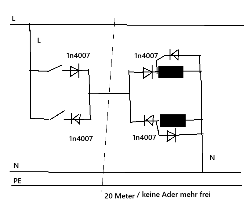

von Jörg K. (joergk)
Sind das zwei getrennte Schalter, so daß Du an den Signallampen-N
getrennt ran kommst?
Sind das Installationsschalter, d.h. der Lampen-L ist fest mit dem
Schalterausgang verbunden?
von Nemopuk (nemopuk)
Du meinst, du willst zusätzlich zur bestehenden Schaltung auch noch zwei
weitere Signal-Lampen ansteuern, aber unabhängig vom Schalt-Zustand der
vorhandenen Schaltung?
Falls ja: Dann wirst du wohl Signale auf die Netzspannung auf modulieren
müssen, so wie Powerlan es tut. Das würde ich allerdings nur machen,
wenn sonst jemand sterben muss.
von Chris V. (nagut)
Dennis S. schrieb:
> (...) funktioniert seit Jahren sehr gut.
Ich verstehe das Problem bzw. die Frage nicht.
- Zwei Zustände über eine Leitung hast Du ja schon seit Jahren gelöst.
- Die Signallampen der Schalter sind doch noch auf der Seite vor der
Leitung mit "der fehlenden Ader", d.h. da kann man signalisieren, ohne
über die gleicher Ader zu müssen.
- Wenn Du auch eine Signalisierung auf der anderen Seite willst,
brauchst Du die Signallampen doch nur parallel zu den "Verbrauchern"
(hast Du ja als Spule gezeichnet) zu schalten. Oder flackert Dir das zu
doll?
Schreib' am besten mal genau, wo jetzt eigentlich das Problem liegt.
von Dennis S. (whiterussian)
Ja, sie sind komplett gesondert...mit gesonderten Kontakten
Ja, aber modifiziert...
Ja
Genau :-)
Siehe meine Antworten :-)
von H. H. (Gast)
Was für Relais sind denn das?
Und kann man die Vorwiderstände der LEDs entfernen?
Unterschiedliche
Schrack RT424730
Hager ESC225 oder EPN510
Es wird aber immer zum Tasten benutzt, sie werden nicht dauerhaft mit
quasi DC betrieben...
Ja, ist eh ein Selbstbau mit OSWWY23131E von TME
----1n4007----OSWWY23131E----150KOhm----
Beitrag "Re: [S] jemanden der mir ein quadratisches Loch in Schalterwippen fräst"
Nutze bereits trickschaltungen um die Aderzahl zu reduzieren, momentan
Schaltsignal hin und LED info zurück über je einen Draht pro Taster. Nun
habe ich einen Fall wo ich das für zwei Tasten und zwei LED zurück über
eine Ader echt brauchen könnte... vielleicht hat ja noch jemand ein AS
im Ärmel, so mein Gedanke.... :-)

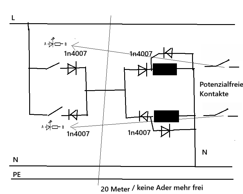

Ach so,
Du möchtest nicht die Schalterstellung über die LEDs signalisieren
sondern brauchst zwei völlig unabhängige Rückmeldesignale??
Dann fällt mir leider keine simple Lösung ein.
Das wäre wünschenswert.
von H. H. (Gast)
Wenn es nicht stört, dass die LED während des Drücken des Tasters dunkel
ist, dann sehe ich da eine Möglichkeit. Man müsste die Bauteile
allerdings auf das verwendete Relais abstimmen. Die Meldekontakte würden
dann einen Lastwiderstand parallel zur Relaisspule schlalten, und das
ließe sich auf Tasterseite einigermaßen einfach detektieren.
Schaltplan kann ich dir im Moment leider nicht zeichnen, bin unterwegs.
Du könntest mal testen bei welcher Spannung die Relais sicher abfallen,
das ist ja bei Relais mit 230VAC Spule leider nicht aus dem Datenblatt
zu entnehmen.
Nutze momentan diese Schaltung. Allerdings brauche ich damit immer
"noch" zwei "Schalt"-Adern :-) um ans gewünschte Ziel zu kommen.

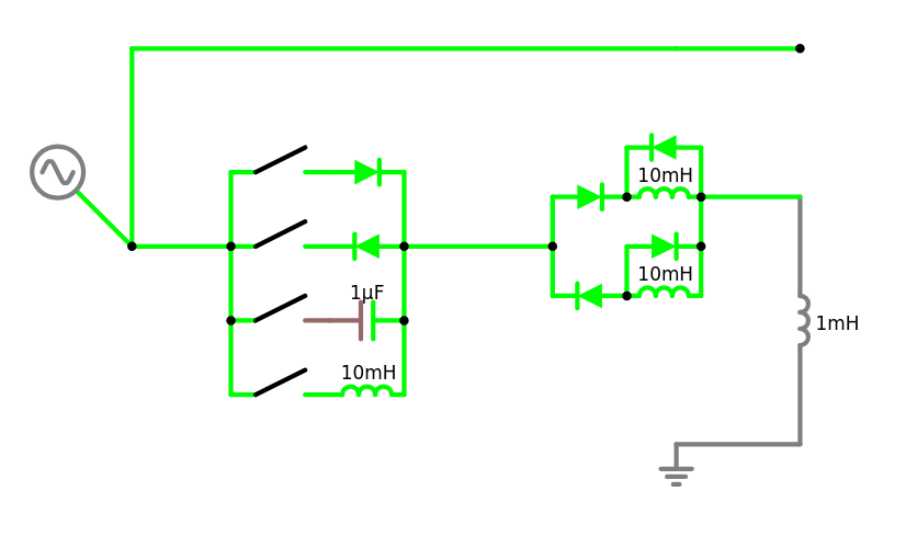

von Uwe E. (uexude)
Hallo Dennis,
entschuldige, aber dein Gemälde ist doch schon Murks.
Die schwarzen Klötze-, sind das Induktivitäten, Relaisspulen oder was?
Die "Schalter" sollen handbetätigte Schalter oder Relaiskontakte sein?
Wo sind die Lampen?
Bei diesen Vorgaben kannst Du wirklich nur auf einen "Geistesblitz"
hoffen.
Uwe
von Rainer W. (rawi)
Was für andere Induktivitäten sollten da mitspielen? Reichen dir die
Relaisspulen nicht?
Siehst du, außer den beiden gleich im ersten Satz genannten Schaltern,
noch andere?
> Wo sind die Lampen?
Der Plan zeigt die bestehende Schaltung. Die neuen, zusätzlichen
Signallampen sind daher noch nicht dargestellt.

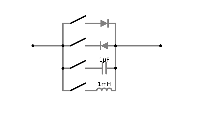

Glaube ich habe eine Lösung für Deine Aufgabe.
Die zwei Lasten schaltest Du wie bisher über die Dioden.
Die anderen zwei Lasten schaltest Du über die Phasenverschiebung
gegenüber der Phase. C und L wird so gewählt, dass so um die 30V an den
Relais abfallen. Wenn Du auf der gegenüberliegenden Seite eine
Wheatstonsche Brückenschaltung mit L und C machst, dann kannst Du mit
der Differenz ein empfindliches DIL-Relais 12V damit schalten.
von H. H. (Gast)
Und jetzt auch noch der Irre.
Bei Ansicht des Spannungsabfalles an der Drossel lassen sich die Signale
unterscheiden. Das Signal der Drossel geht aber wesentlich schlechter
als das des Kondensators. Die Stufe der Relais kann man noch mit einem
Kondensator fuer AC überbruecken.
D.h. ohne etwas zusätzliche Elektronik geht es nicht für die zusätzliche
zweite Leuchte.
