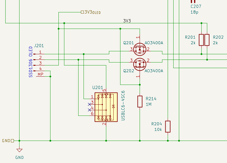

ich hab zwar einen PPK2, aber das passt nicht überall (z.B. uC in einem
BMS an einem 7S-Akku). Deshalb habe ich mir auf Basis des INA239 einen
Power Profiler gebaut. Hat jemand Lust, mal über den Schaltplan zu
schauen? Ich bin sehr dankbar dafür.

Ah, sorry, hab gerade noch einen Copy-Paste-Fehler gesehen: Beim J301
sollte Battery, nicht OLED stehen.

Brauchen deine Buttons keine Pull-Widersände?
Wenn du dem OLED di Spannungsversorgung aus schaltest, darfst du keine
HIGH Pegel mehr auf dem I²C Bus haben. Hast du aber (wegen der Pull-Up
Widerstände). Du könntest die beiden Leitungen per Software auf LOW
ziehen, um die Bedingung einzuhalten. Es hängt ja sonst nichts dran.
10 kΩ Pull-Ups wären mir zu hochohmig, ich rechne immer mit 1-2 mA.
Siehe https://www.nxp.com/docs/en/user-guide/UM10204.pdf Kapitel 7.1

Zu den Pull-Ups: Das macht der Controller. Beim ButtonOK ist im
Ausgeschalteten Zustand der Pull-Up via R302 (1k) und R303 (1M)
vorhanden.
Die I2C-Leitungen gehen auch zur Gas Gauge. Die kann ich ja auch über
eine PFET Parallel zur OLED-Versorgung schalten, oder?
Die Pull Ups werde ich dann zu 2k ändern, dann bin ich bei 1.5mA.
Danke und LG, Eduard

Ich hoffe, du hast Taster eingeplant, die keinen Wetting Current
brauchen. Ich habe leider zu viele Geräte gesehen, deren Taster genau
deswegen degradierten. Im Zweifelsfall empfehle ich mindestens 1 mA,
besser mehr.
Eduard I. schrieb:
> Die I2C Leitungen kann ich ja auch über eine PFET Parallel
Vermutlich nicht, weil die Leitungen bidirektional arbeiten. Warum
schaltest du das Display nicht per Befehl in einen Ruhezustand?
von Eduard I. (eduard_i)
Ich bin nochmals in mich gegangen. Ich brauche natürlich N-Fets, um die
SDA und SCL-Leitung zu schalten. So wie im Anhang. Korrekt, oder?
Hallo Nepomuk,
guter Punkt, ich hab gerade mal nachgeschaut. Das SSD1306 brauch <5uA im
Sleep Mode. Du hast absolut recht, da muss ich nix schalten, bei den 6Ah
Akku hat das kaum einen Einfluss auf die Laufzeit. Ich hatte übersehen,
dass die Ladungspumpen im Sleep ausgeschaltet werden.
Danke für den Wink mit dem Zaunpfahl.

SD-Karten haben ziemlich fiese Lastspitzen mit mehreren Hundert mA,
gerade wenn man schnell schreibt (was du ja per SDMMC machst). Eventuell
wäre ein größerer Pufferkondensator sinnvoll, und vielleicht ein FET mit
geringerem R_DSON. Oder gleich ein Load-Switch.
Hallo Zusammen,
danke für eure Inputs. Anbei der äberarbeitete Stand.
Was ich angepasst habe:
- OLED Power-Schaltung weggelassen
- Alle P-Fets so umgedreht, dass die Body-Diode im ausgeschalteten
Zustand nicht leitet 🤦‍♂️
- Die I2C-Pullups zu 2k geändert
- Die 3V3 in 3V geänder t(nur Doku-Anpassung)
- Die D+ und D- - Widerstände entfernt
- Die Schutzdioden an den Messeingängen durch Unidirektionale ersetzt
- Eine Sicherung beim negativen Shunteingang vorgesehen
- Einen 2. 10u Kondensator an der SD-Speisung vorgesehen
- STM32-RTC-Wakeup und RC-Beschaltung durch einen RV-3032-C7 ersetzt.

1 µA, aber für 30 V.
von Anton (antang)
Der RV-3032-C7 erzeugt doch eh einen Interrupt, wenn ihm die Spannung zu
klein wird.
