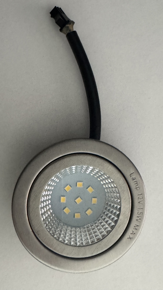

eine Strahler-LED meiner Abzugshaube ist defekt. Mir war das Licht schon
immer einen Tick zu dunkel (2x1,5w) und auch die Lichtfarbe (6500k) war
uns eher unangenehm. Nun steht eh ein Tausch an, und ich überlege
stärkere, bspw. 3 oder gar 5w LEDs zu nehmen. Es wird explizit
hingewiesen, das max. 1,5w benutzt werden dürfen (Schaltnetzteil auf der
Platine). Ich gehe davon aus, daß der wohl verbaute 12v Stromkreis für
höhere Wattzahlen zu schwach ausgelegt ist. Nun überlege ich, ob man
einen anderen Trafo einbaut, hab aber keine Ahnung wie man das
verkabelt, daß ich noch die ursprünglich verbaute Steuerung nutzen
kann...wenn es überhaupt geht. Wird ja über ne Platine gesteuert.
Für ne Idee wäre ich sehr dankbar! LG Volker!

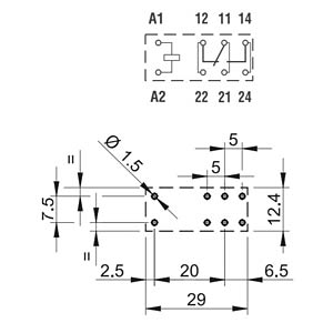

von Jens M. (schuchkleisser)
Anstelle einer der originalen Lampen ein Relais anschließen, mit
12V-Spule und ausreichend dickem Kontakt.
Finder dürfte da was passendes haben, z.B. das 40.61.9.012.1000, ergänzt
um einen Sockel 95.85.3 plus Haltebügel 095.91.3.
Der Kontakt schaltet ein passendes anderes Netzteil Netzseitig (wegen
Standbyleistung) oder alternativ gleich direkt 230V-Strahler wenn das
isolations- und bauformmäßig geht.

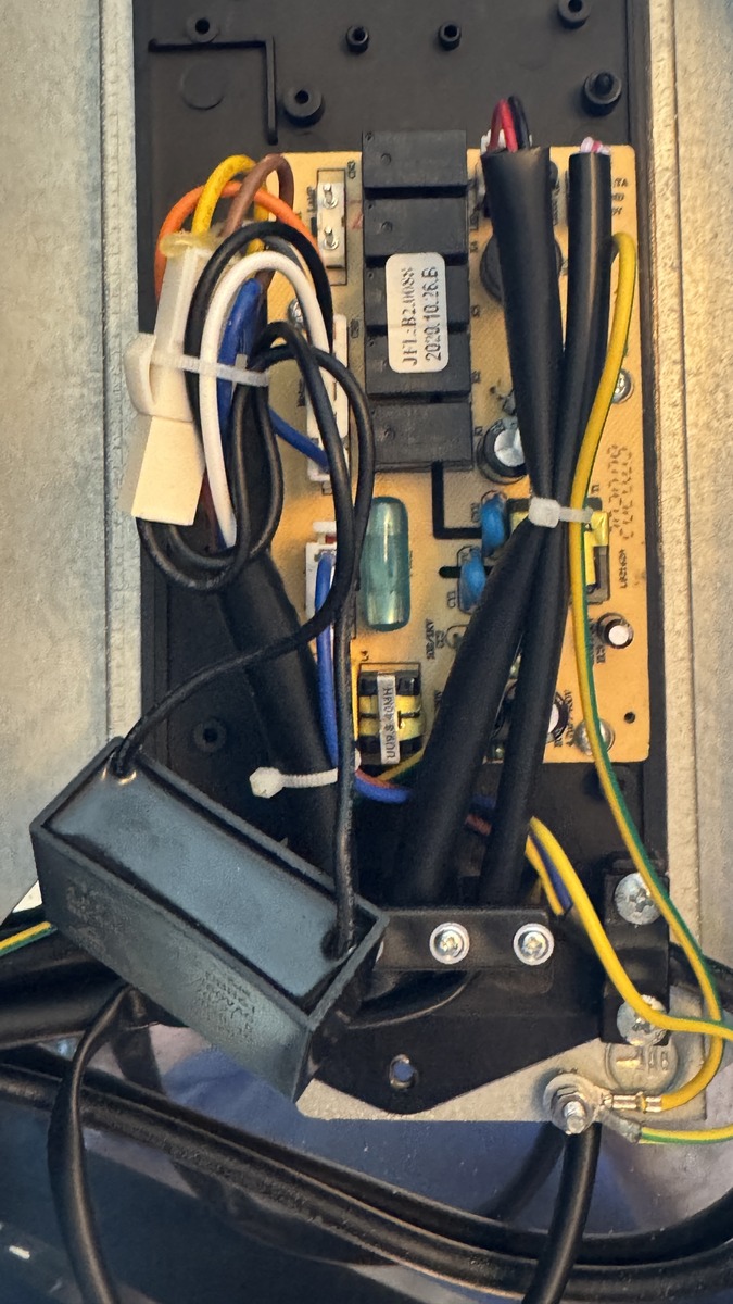

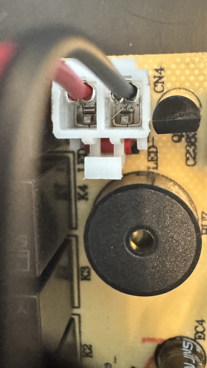

von Volker L. (volkerinho)
...wenn ich das richtig verstanden habe schließe ich das LED Kabel der
Steuerplatine der Haube (Bild 2623) an die eine Seite des Relais, quasi
als Schaltsignal, an der anderen Seite eine 230V Stromquelle und die
Verkabelung der entsprechenden Strahler? Welche Kabel würden an welche
Klemmen kommen?
Wie gesagt, mit Elektronik nicht allzu vertraut, aber wissbegierig... ;)
Besten Dank!
von H. H. (Gast)
Zeig erst mal das Leuchtmittel.
Eingang ist A1 & A2.
Keine Polungsrichtung, aber eine Diode 1N4001 (bis 1N4007) parallel an
die Spule verkehrt herum (!) nicht vergessen.
Netz-L an Klemme 11/21 (das ist parallel, das Relais hat nur einen
Kontakt, es gibt in der Bauform auch welche mit zweien), Geräte-L an
14/24.
N geht gerade durch.
Ob mit Netzteil oder 230V-LED liegt an anderen Umständen.
Ich vermute, H.H. möchte ausschließen, das es sich um nackte LEDs
handelt und die Elektronik kein einfaches Netzteil sondern eine
Stromquelle ist?
Wäre aber auch für die Bauform der neuen Lampen wichtig.

von H. H. (Gast)
Zeig das bisherige Leuchtmittel!

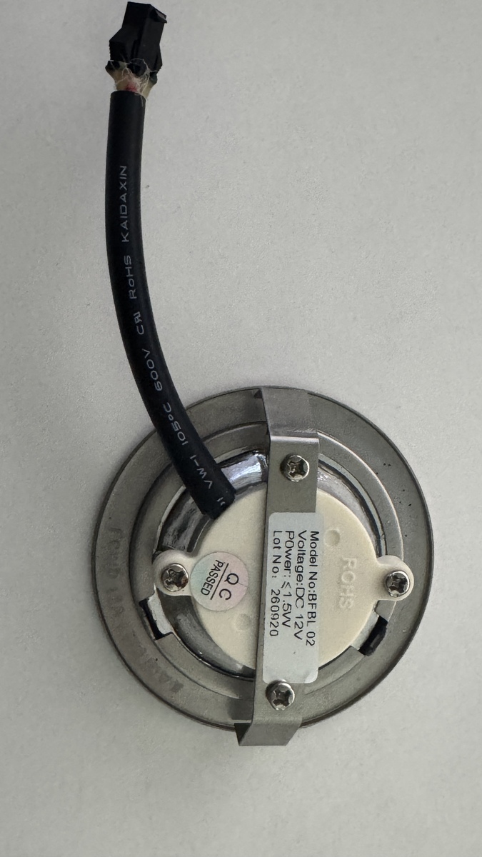

biddeschööön
von Klaus F. (klaus27f)
Volker L. schrieb:
> hier herkömmliche 230V LED-Strahler mit GU12 Sockel mit max. 5W.
Ja, das sollte gehen.
Allerdings ist G12 relativ exotisch,
etwas gängiger ist G9.
Oder GU10, dürfte allerdings mechanisch zu gross sein.
Muss man halt sehen, wie man die Sockel mechanisch befestigt bekommt.
Notfalls mit Silikon einkleben...
12 Volt Relais sollte gehen, da das bisherige Leuchtmittel 12V DC ist.
Den 230V~ Bereich am Relais (-sockel) und den neuen Lampen bitte schon
ordentlich verdrahten, mit >= 0,75 qmm.

von H. H. (Gast)
Volker L. schrieb:
> biddeschööön
Ich würde die ollen LEDs (nur die Chips!) durch aktuelle mit bestem
Wirkungsgrad ersetzen, da sind problemlos 250lm aus den 1,5W drin.

von Loco M. (loco)
Volker L. schrieb:
> ...ich meinte natürlich G10....
> Hab den Kram nun bei Reichelt bestellt.
> Besten Dank!
Hast du bei deiner Bestellung auch auf die Schutzart geachtet? Die
meisten Einbauleuchten haben IP20, und sind nicht für die Küche gedacht.
Bei einer Dunstabzugshaube befinden die sich ja im kondensierenden
Wasserdampf. Da sind/waren sicherlich nicht ohne Grund 12V Leuchtmittel
verbaut.
