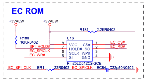

Evt. gibt es auch andere Möglichkeiten die Tasten die zum einschalten des Notebooks notwendig sind wieder unter Strom zu setzen. Im Moment ist es so das trotz angeschlossenem funktionierendem Netzteil (Akku Lade LED leuchtet) alle Tasten insbesondere die Einschalttaste tot sind. Diese Tasten werden über eine sogenannte EC-firmware (Embedded Controller) gesteuert die auf dem PM25LD512 geflasht ist.
Da dies ein original Reparatur Referenz Blatt (Datasheet) vom Hersteller ist kann sicher einer von euch mehr daraus lesen als ich. Die gesamte Reparatur Referenz umfasst deutlich mehr Seiten , die ich jetzt einfach mal weggelassen habe , weil ich auf diesem Blatt eine Lösung vermute. Vllt. muss ich ihn gar nicht neu flashen und es reicht irgendwie zwei Kontakte kurz zu schließen , aber ich kanns halt nicht lesen/erkennen.
Nutzlos, keine Signalsuche möglich.

Pin 3 dieses Bausteins ist mit einem Pullup mit der Versorgungsspannung verbunden - das ist der "write-protect"-Eingang.
Und da die Verbindung im Schaltplanschnipsel keinen Netznamen hat, ist davon auszugehen, daß dieser Pin mit nichts weiterem verbunden ist.
Ich muss mich korrigieren, der Pin ist dauerhaft inaktiv, d.h. der Baustein ist nicht schreibgeschützt.

Die Programmieranschlüsse EC_... müssten vom Controller getrennt werden. Da ist leider kein Widerstand dazwischen. Die beiden SPI_HOLD# und WP# haben einen Vorwiderstand. Der sitzt wie Harald schon schrieb richtig und muss nicht geändert werden.
Der EC_SPI_CLK hat einen 22Ohm-Widerstand, den könnte man auslöten und das Programmiergerät am Pin 6 anschließen.
Bleiben noch die drei Signale EC_CS, EC_RD# und EC_W#. Die müssten für ein externes Programmiergerät vom Controller getrennt werden.
#7941121
Wenn man "EC_RST#" (Pin 37) des KB3930 auf Low (im Reset) hält sind die Signale zu dem SPI Flash "HiZ", also hochohmig. In diesem Zustand sollte sich der SPI Flash auch in der Schaltung programmieren lassen.
Die Frage ist ob die Spannungsversorung noch an ist wenn der KB3930 im Reset ist, also der SPI Flash immer noch mit Spannung versorgt wird. Wenn nicht könnte man versuchen ob man den SPI Flash über ein Labornetzteil mit Spannung versorgen kann. Das dann aber sehr vorsichtig und den Stromaufnahme beobachten, nicht dass diese Art der Spannungsversorgung etwas beschädigt.

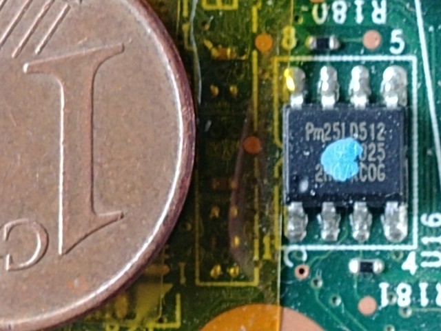

Ja weil neben dem PM25LD512 noch so micro Bausteine sind hab ich ein wenig Bedenken mit meinen Lötkenntnissen.
Ich habe mir jetzt PM25LD512 Chips kommen lassen und einen zum testen direkt am CH341A Programmer geflasht (ohne Clip).
Nur bei dem steht anders als bei Chips die ich auf dem MoBo mit Clip und CH314A geflasht habe , die Option "Protect Off" in der Software für den vorgeschlagenen Vorgang zum flashen zur Verfügung (deshalb ists auslöten notwendig). Die Software ist Neo Programmer. Screenshots wären hier wohl geeigneter.
Von daher bin ich auch den Hinweisen gefolgt , erstmal von Versuchen mit dem CH341A USB flasher abzusehen um andere Bauteile auf dem MoBo nicht zu beschädigen was ich sehr begrüße.

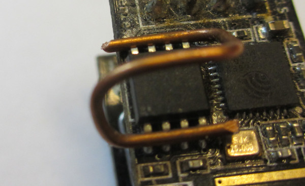

Ich baue mir so Z förmige Dinger aus 1 1/2mm² Kupferdraht zum auslöten. Erst beide Seiten anlöten, und dann in der Mitte aufhei0en, bis man es mit der Pinzette abheben kann.
Natürlich geht auch Heißluft, aber dann muss man mit Kapton Tape ordentlich abdecken, damit das andere Hühnerfutter nicht weg fliegt.
