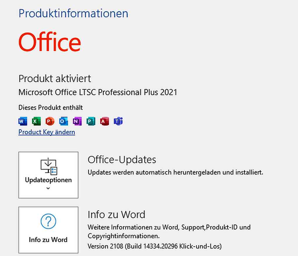

Abgesehen davon haben, mit Ausnahme von dem hier verwendeten Office, die
anderen Anwendungsprogramme zum Teil auch geänderte Features. Ob die
dann unbedingt eine Verbesserung mit sich bringen, stellt sich ja dann
erst heraus, wenn man damit arbeitet.

von Rolf (rolf22)
Karl B. schrieb:
> Die alte Lizenz ist verbrannt, da beißt keine Maus den Faden ab.
Dein verlinktes Bild sagt nichts darüber. :-( Man sieht da aber einen
Button "Product key ändern". Wenn du da den alten Key eingibt, was
passiert dann?
Jedenfalls: Ich habe vor ein paar Wochen eine andere als deine
Office-Version auf einem neuen Rechner installiert und meinen alten
Lizenzkey eingegeben. Schon lief es. Und so steht es auch an x Stellen
im Netz.
Ansonsten: Ich hatte ausschließlich auf dein Argument geantwortet, dass
man Software neu kaufen müsse, wenn man den Rechner wechselt.
Nun plötzlich kommst du mit einem langen Sermon von Dingen, die dein
Argumwent  wedericht belegen damit null Komma nichts zu tun haben. :-(
