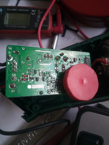

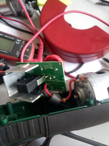

hallo,
das Gerät PWSA 20Li  B3 tut nicht mehr. Liegt wohl an der
Drehzahlregelung. Ich möchte jetzt den Motor über den Schalter direkt an
den Akku anschließen.
Kann der Schalter das ab?
Wenn nein - verbaut ist ein NEC40H12 Mosfet. wie steuert man den an? 1k
zwischen Gate und Masse - reicht das?
Danke für Unterstützung
Wenn die Akkuspannung auch im komplett geladenen Zustand unter 20V
liegt: Schalter zwischen Plus und Gate des FET, 1k oder 470 Ohm zwischen
Gate und Masse (an dieser Stelle Strom sparen macht keinen Sinn,
gemessen an dem was der Motor braucht).
Achtung, hat dann keine Schutzfunktionen mehr gegen Überlast oder
Tiefentladung des Akkus, ich weiß nicht ob bei dem Discounter-Billigkram
ein schützendes BMS im Akku verbaut ist. Wenn nicht, kann man diesen
damit sehr schnell töten. Also bitte hinterher nicht drüber aufregen
wenn Du gedacht hast für den kleinen letzten Zentimeter muss der Akku
doch noch reichen...

Ben B. schrieb:
danke - so werde ich es machen
direkt angeschlossen wird der Motor sofort auf 100%
-oder auf das was der Akku grad geladen hat
los gröhlen.

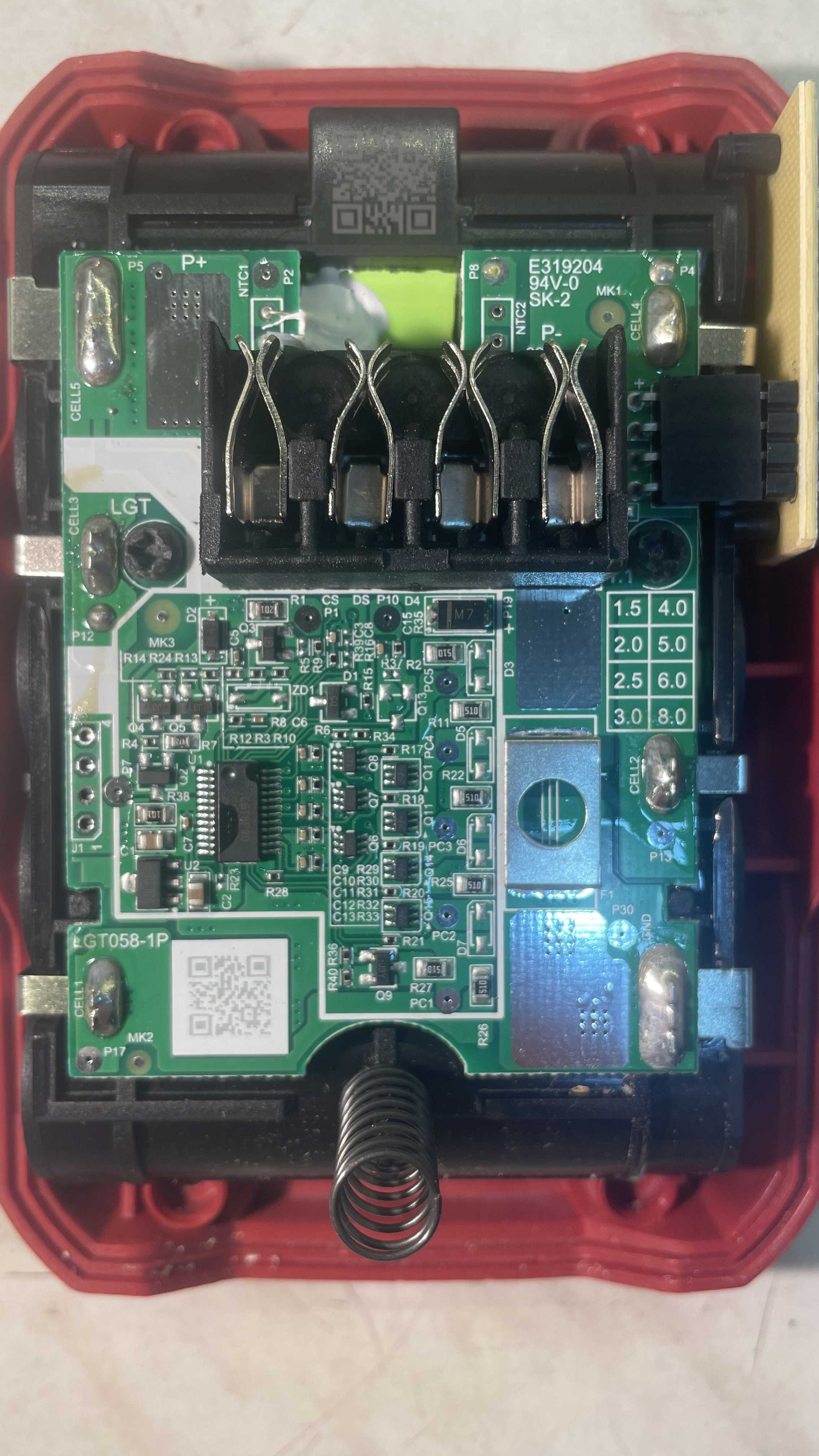

von Loco M. (loco)
Thomas R. schrieb:
> Lidl/Parkside X20 Akkus HABEN ein BMS, sogar mit Balancer....
Als generelle Aussage stimmt das so nicht. Die alte A1 Generation hat
ein BMS ohne Balancer, und das BMS hat nur die Funktion dem
angeschlossenen Werkzeug über den T-Kontakt mitzuteilen, jetzt mach
Schluss und schalte endlich ab. Das BMS selbst schaltet nicht ab, die
Akkuspannung liegt immer an den Kontakten an. Zu den neueren Akkus kann
ich nichts sagen.

von Thomas R. (thomasr)
Loco M. schrieb:
> ich nichts sagen.
Seit mehreren Jahren haben die nun ein BMS MIT Balancer, zu erkennen an
den kleinen MOSFETs und den 51Ohm Widerständen ganz rechts; und das
schaltet auch ab. Davon habe ich ein halbes Dutzend im Einsatz.

von Loco M. (loco)
Thomas R. schrieb:
> Loco M. schrieb:
>> ich nichts sagen.
Ja, neuere Generationen von Akkus werden "mit Balancer" beworben, aber
bei der ersten Generation "PAP 20 A1" gibt es eben keinen Balancer.
Siehe meinen Beitrag hier:
Beitrag "Re: Li-Ion ohne Balancer in Werkzeugen?"
Es sind sicher noch sehr viele Akkus der ersten Generation im Umlauf.
Ich habe 3 davon, und die funktionieren alle noch. Deshalb gehört zu so
einer Aussage >>> Lidl/Parkside X20 Akkus HABEN ein BMS, sogar mit
Balancer....  auch noch die Info auf welche Akkus sich das bezieht.
Welches Bauteil ist deiner Meinung nach in dem gezeigten Bild für die
Abschaltung zuständig?
Die FETs zum Abschalten könnten auf der Unterseite verbaut sein.
