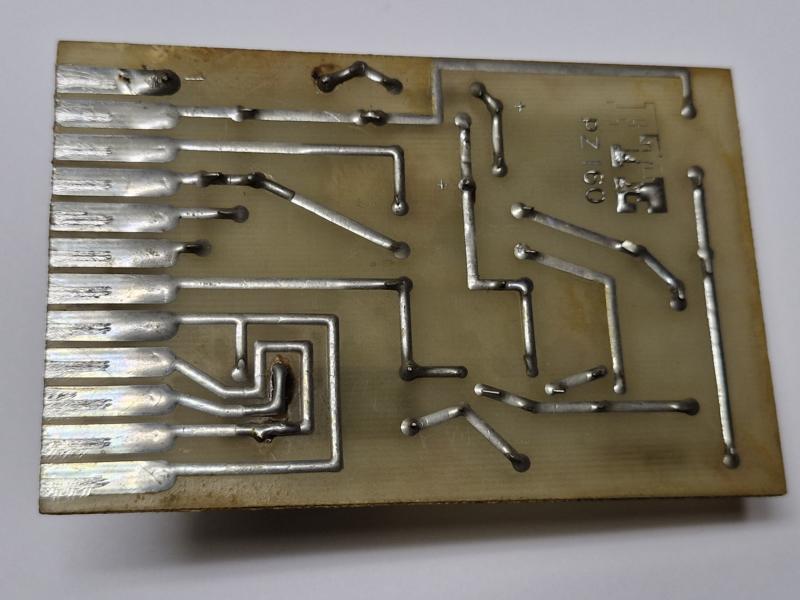

will jetzt eines meiner alten schweißgeräte wieder "gangbar" machen. es
geht um das lorch gerät SH 170. dort geht nur noch die einstellung
DAUERSCHWEIßEN. bei den stellungen HEFTEN, PUNKTEN, INTERVALL 1 oder
INTERVALL 2 geht nichts mehr außer der roten kontrolllampe. habe hier
eine bedienungsanleitung von einem SH 200 vorliegen und dort heißt es,
daß die beiden steuerplatten PZ 160 und STP 160 defekt sein könnten.
lorch ET nummer ist 78.050 umnd 78.051 - leider sind bei lorch beide
nicht mehr lieferbar. auch im ebay oder kleinanzeigen habe ich nichts
gefunden.
ich habe jetzt hoffnung hier fündig zu werden.  also entweder andere
leiterplatten oder jemand, der die platten durchchecken und eventuell
umlöten kann. sind nicht viele bauteile drauf.
die stellung DAUERSCHWEIßEN geht. aber das problem ist wenn ich am
handstück den starterknopf drücke fängt das gerat an zu schweißen. hört
aber nicht auf wenn ich den starterknopf loslasse. ich muß ihn ein 2.
mal betätigen. und das ist sehr unglücklich. die ganze punkterei und
intervallschweißerei benötige ich nicht. ich will schweißen wenn ich den
knopf drücke und das schweißgerät muß abschalten/herunterfahren (
gasfluß muß ja noch etwas weitergehen ) wenn ich den knopf loslasse.

Das sind ja ganz einfache Platinen, die sind schnell geprüft, und alle
Bauteile sind noch zu bekommen, und billig.

das mit den einfachen platinen sehe ich genau so. aber ich habe davon
nicht viel ahnung. daher habe ich mich ja hier angemeldet.
habe leider keinen schaltplan von dem schweißgerät, weiß daher nicht wie
ich was überprüfen soll. habe aber die beiden relais mal mechanisch
angesteuert, aber es tut sich nichts 🤔 und im eingbauten zustand komme
ich nicht mit meinen prüfspitzen vom multimeter an die relaiseingänge um
zu prüfen, ob die überhaupt angesteuert werden.

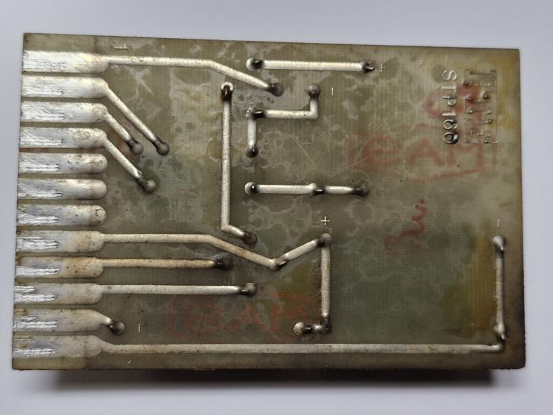

ich wollte mich hiermit einmal rechts herzlich bedanken für die hilfe
von Dieter S. ( ds1 )
habe ihm die platinen zugesendet, er hat sie durchgecheckt und einen
neuen transistor eingelötet. heute die platinen wieder zurück erhalten,
eingebaut und es geht wieder alles.
D A N K E vielmals dieter  ! ! !   👍👍👍

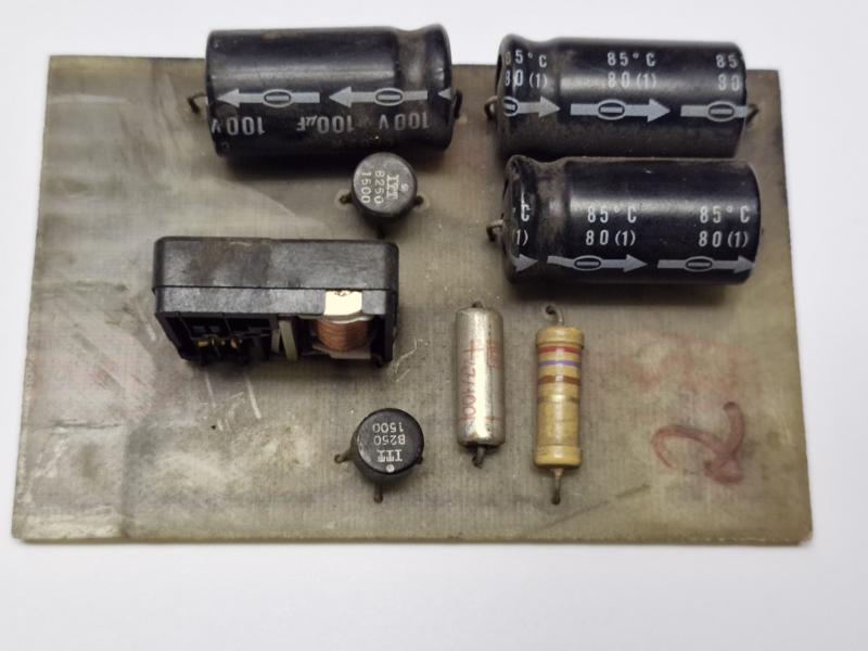

von Wollvieh W. (wollvieh)
Dem Relais auf dem dritten Bild ist irgendwann mal der Schutzdeckel
abhanden gekommen. Wahrscheinlich nicht weiter schlimm, weil es wohl
mehr Abbrand produziert als Dreck von außen reinkommt. Und man kommt
leichter zur Kontaktreinigung ran.
von Romano S. (Firma: Handel) (turbojoe)
Den Deckel hatte ich abgenommen um das Relais mechanisch anzusteuern. Er
ist aber jetzt wieder drauf

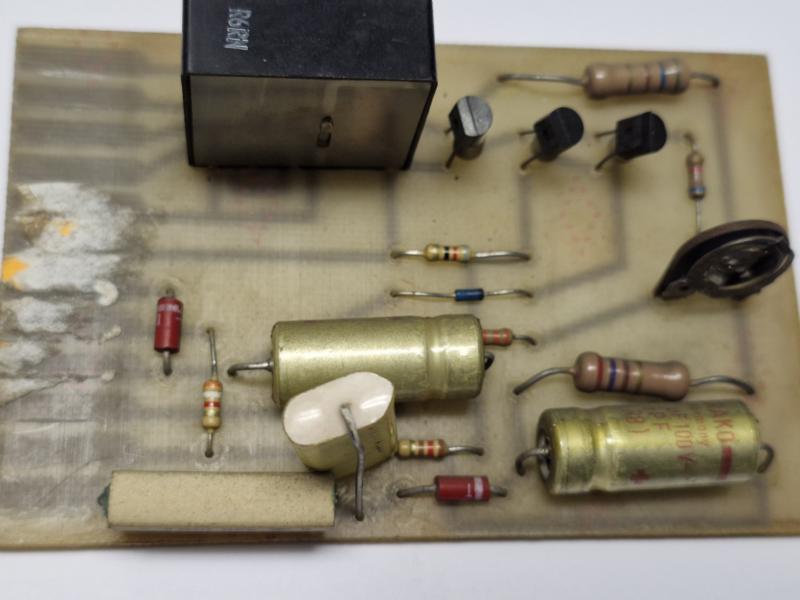

von Dieter S. (ds1)
Einer der drei BC550B war defekt (Q3 auf dem Schaltplan der Platinen im
Anhang).
Für die Reparatur dieser einfachen Platinen ist ein Schaltplan
eigentlich unnötig, aber vielleicht ist er ja irgendwann mal hilfreich.
Der Schaltplan des Geräts ist aus dem weiter oben verlinkten PDF mit ein
paar kleinen Modifikationen (u.a. um die Lesbarkeit etwas zu
verbessern).
Die Schaltung der Platinen ist ohne Garantie auf Richtigkeit, für die
Reparatur war sie nicht nötig (den defekten Transistor findet man nach
ein paar Minuten Messen an den Bauteilen).
Die Platine "DF 140" lag nicht vor, daher fehlt sie im Schaltplan.
von Udo S. (urschmitt)
> Anhang).
Wenn an sich den Schaltplan anschaut fehlt die Freilaufdiode für das
Relais.
Hast du die im Schaltplan vergessen oder ist da tatsächlich keine
verbaut?
Auf jeden Fall super dass du das repariert hast.
von Dieter S. (ds1)
> Relais.
Das ist mir beim Aufnehmen der Schaltung bereits aufgefallen, die fehlt
meiner Meinung nach, siehe auch die Bilder der Platine:
https://www.mikrocontroller.net/attachment/679067/K800_PZ_160-1.JPG
https://www.mikrocontroller.net/attachment/679068/K800_PZ160-2.JPG
