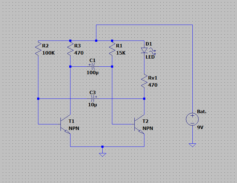

Ich habe hier ein Blinkschaltung aus einem Baukasten.
Kann mir jemand sagen wie die genau heißt. In der Literatur kann ich die
nicht finden. Wird auch nicht so gut erklärt.
Vermutlich wird man die so auch nicht mehr verwenden sondern mit dem
NE555 etwas besseres verwenden.
Also wie bezeichnet man diesen Oszillator / Multivibrator Schaltung und
hatte die tatsächlich eine Verwendung?
Warum werden die Spannungen an Basis der Transistoren negativ?

von Rainer W. (rawi)
Nicht jede Schaltung muss einen speziellen Namen tragen. Das ist ein
astabiler Multivibrator.
Erstes Indiz: die Polung der Elkos... ;-)
Nimm z.B. mal an, der T1 sperrt und der T2 leitet, dann liegen am
Kollektor des T1 und damit am +Pol des C1 9V an. Und an der Basis des T2
und damit am -Pol des C1 liegen 0,7V an. Und damit liegen über dem C1
8,3V. Wenn du den C1 in diesem Augenblick ausbauen würdest, dann hätte
der also eine Potentialdifferenz von 8,3V "gespeichert".
Wenn jetzt (weil ja Multivibrator usw...) der T1 irgendwann einschaltet,
dann zieht der seinen Kollektor und damit den +Pol des C1 auf
(annähernd) GND, also 0V. Weil der C1 aber ja grade auf 8,3V geladen ist
(siehe vorigen Absatz), hat der -Pol des C1 jetzt -8,3V. Und weil der
-Pol des C1 an die Basis vom T2 angeshclossen ist, hat auch die Basis
-8,3V.
Du siehst: es ist sinnvoll, solche Vorgänge statisch zu betrachten
(also, wie wenn du in LT-Spice auf 1ns reinzoomst). Denn wenn du dann
denkst "der Elko fängt ja gleich wieder an, sich zu entladen und der AMV
schaltet dann dauernd hin und her, uswusf", dann wirst du mit dem
Nachdenken nie fertig.

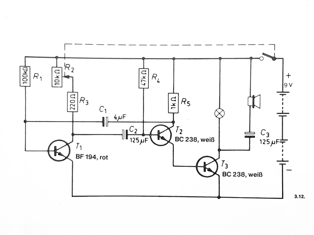

von Otto K. (opto_pussy)
Auch im Philips Experimentierkasten EE2003 auf Seite 120 wurde schon ein
astabiler Multivibrator mit 9 Volt betrieben und auch unser Lehrer hatte
1984 diese Schaltung ohne Diode vor der Basis direkt mit 9 Volt
betrieben.
Der Unterschied ist nur, dass hinter T2 noch ein T3 geschaltet ist, um
auch eine niederohmige Glühbirne ansteuern zu können, ohne dass die
Blinkfrequenz vom Innenwiderstand der Glühbirne beeinflusst wird.
Parallel zur Glühbirne ist noch ein Lautsprecher geschaltet, der das
Relaisklicksen imitieren soll, wie bei einem echten Blinker am Auto.

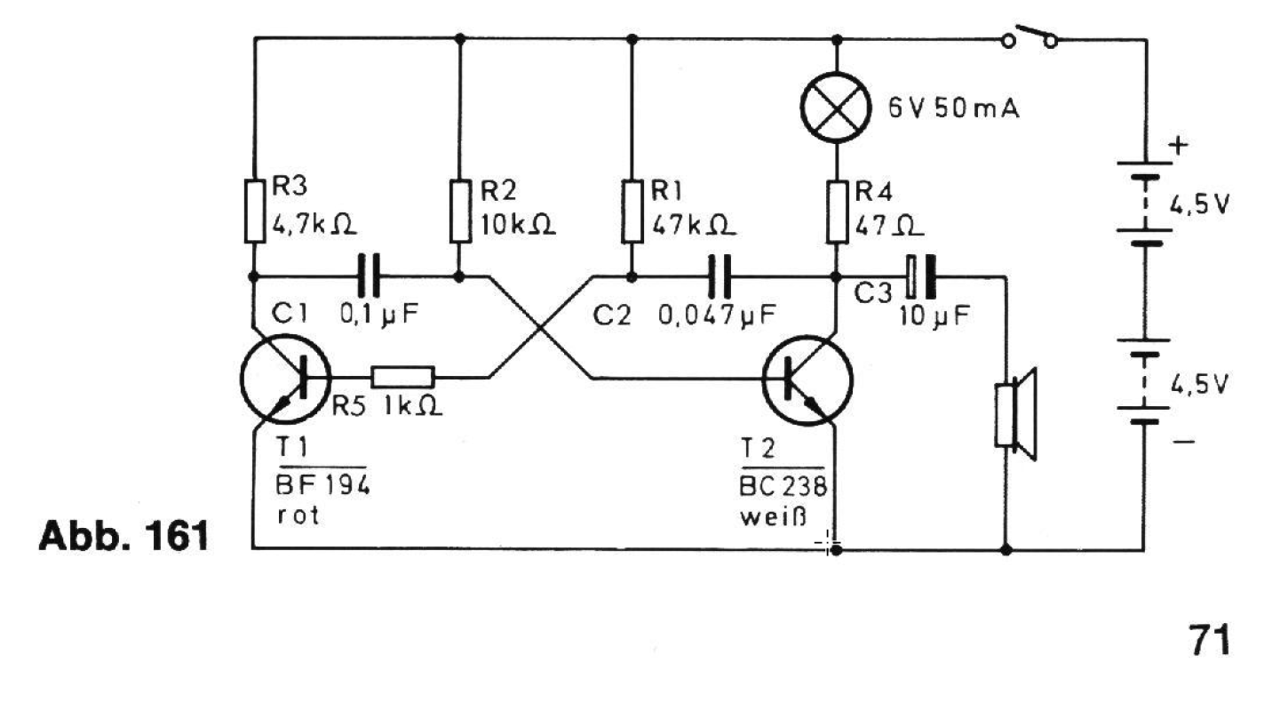

von M.A. S. (mse2)
> betrieben.
Selber Experimentierkasten, Anleitungsbuch Seite 71: siehe Bild.
Ich kenne die Schaltung nur ohne besondere Vorkehrungen und habe sie
meistens mit 9V betrieben.
Später an der Uni sind derlei Transistorschaltungen überhaupt kein Thema
gewesen, weshalb ich nie einen Anlass hatte, über diese Schaltung
vertieft nachzudenken...
M.A. S. schrieb:
> Selbe Experimentierkasten, Anleitungsbuch Seite 71: siehe Bild.
Stimmt! Nur das bei diesen geringen Kondensatorkapazitäten die Glühlampe
nicht blinkt, sondern stattdessen ein Ton aus dem Lautsprecher kommt.
Aber im Text steht ja auch, dass man anschließend die Kondensatoren C1
durch einen 125uF Elko und C2 durch einen 4,7uF Elko ersetzen soll, dann
blinkt auch die Lampe, aber aus dem Lautsprecher kommt dann nur noch ein
Knacksgeräusch.

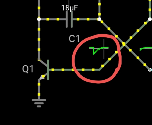

Rainer W. schrieb:
> verschiebt sich der '-'-Pol damit etwa auf -8,3V bzw. -6,8V.
Hinzu kommt jetzt noch der Satz, dass diese -8,3 Volt an der Basis von
T1 anliegen. In Dieter seiner Falstad-Simulation kann man das sehr schön
erkennen (rot eingekreist), allerdings wird die Höhe der negativen
Spannung, wegen der fehlenden Skalierung, leider nicht angegeben.
Rainer W. schrieb:
> Bevor der Transistor schließt, ist der Kondensator volle aufgeladen (9V
> bzw. 9V - V_f(LED)).
Du hast in dieser Rechnung noch die Ube vom T1 vergessen.
Wie ich schon weiter oben erwähnte, wird aber der C1 noch weiter
aufgeladen als der C2, nämlich auf 9V-Ube = 8,3V.
Mein pragmatischer Vorschlag an dieser Stelle: diese Schaltung nur mit
5V betreiben und gut ists... ;-)

Im Vergleich dazu hatte ich mit dieser Schaltung tatsächlich viel
weniger  ein Problem:
https://www.elektronik-kompendium.de/sites//praxis/bausatz_led-wechselblinker.htm
Da dies die von mir vorgestellte Schaltung die erste des  vom Kosmos
X1000 ist, wollte ich Euch fragen, wenn ihr Jugendliche Analogtechnik
beibringen würdet, würdet ihr mit dieser Schaltung beginnen?

von Harald W. (wilhelms)
Das ist doch die gleiche Schaltung, nur etwas anders dimensioniert.
Ub= 9V ist aber, wie weiter oben beschrieben, etwas zu hoch.
