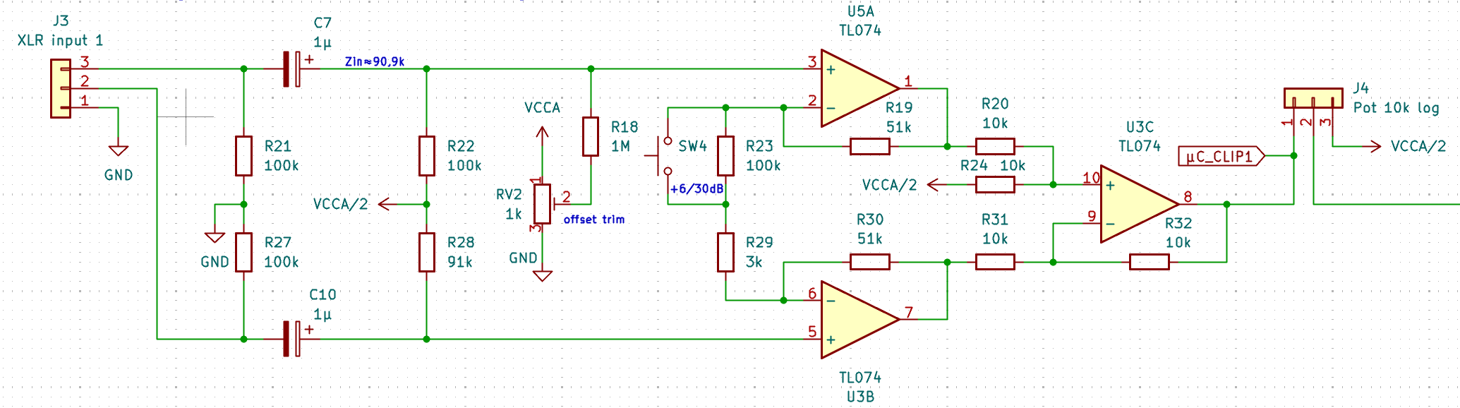

ich versuche gerade eine neue Elektronik für die Musikbox für einen
Kumpel zu designen, die ich ihm vor Jahren mal gebastelt habe. Er ist
Musiker und schließt daran gerne mal Mikrofon und Gitarre an. Hier geht
es um den Eingangsverstärker für symmetrische Eingangssignale (oder auch
mal asymmetrische Signale) am 4-Kanal Mixer.
Das Design hat sich grundsätzlich bereits bewährt. Eingangswiderstand
ist 24kOhm, was für Gitarren gerade noch so in Ordnung gehen sollte,
eventuell kann man das auf 100k erhöhen (zulasten der Störfestigkeit).
VCCA/2 wird über einen Spannungsteiler erzeugt und per OpAmp
stabilisiert.
Neu hinzugekommen ist der Offset-Trim. Der TL074 hat bis zu +-5mV
Gleichtakt-Offsetspannung, was dazu führt, dass am Ausgang des
Differenzversärkers eine nicht zu verachtende Offset-Spannung bekomme.
Die wird zwar per Koppelkondensator von der nachfolgenden Stage
entkoppelt aber wenn ich am Lautstärke-Poti J4 herumdrehe oder den +30dB
Gain-Knopf SW4 betätige, braucht es kurz, um den Koppelkondensator
umzuladen. Um das zu verhindern möchte ich mittels Trimmer RV2 eine
Korrekturspannung in oberen Zweig einspeisen.
Durch das Trimmer-Netzwerk verringert sich die Eingangsimpedanz im
oberen Zweig von 100k auf ca. 91kOhm, daher habe ich im unteren Zweig
eine 91kOhm Widerstand gewählt.
Aktuell versuche ich noch, auszurechnen, wie sich die einzelnen
Widerstandswerte exakt auf den Eingangswiderstand auswirken und dem
Trimmer noch Vorwiderstände in Richtung VCC und GND zu spendieren um den
Trimmbereich einzuschränken.
Ist das ein tauglicher Ansatz? Welche Tipps aus der Praxis könnte ich
noch implementieren?
Grüße, Paul

Ich sehe da einen Eingangswiderstand von 100k||100k||1M0, also ca
40kOhm.
Deutlich zu wenig für eine passiv verschaltete E-Gitarre.
Es ist Unsinn den Eingangswiderstand besonders niedrig anzusetzen um
Störungen zu minimeren. Damit minimierst Du Störungen und das
Nutzsignal, unter dem Strich verlierst Du also nur Verstärkung.
Einen 30dB-Vorverstärker baut man nicht mit DC-Kopplung auf und hat dann
auch keine DC-Offset-Probleme.
Der TL074 als Feld-Wald-und Wiesen Teil ist nun auch nicht sooo
schlecht, für viele Anwendungen reicht er völlig hin.

von Paul (powl)
> 40kOhm.
Korrekt, war ein Denkfehler, da ich ja beide Zweige separat betrachten
muss.
Bisher gabs keine Beschwerden aber nach einigem Einlesen hast du wohl
Recht und ich sollte da eher Faktor 4 oder mehr ansetzen. Mit DI-Box
relativiert sich das ganze dann allerdings wieder.
Du meinst die AC-Kopplung direkt in den Differenzverstärker einbauen
anstatt davor?

Paul H. schrieb:
> Spontan ein paar Vorschläge, bevor ich mich auf
> die Suche begebe?
Zunächst der Klassiker, wenn es um Audio geht: NE5534A bzw. NE5532A,
rauscharm, sehr günstig, jedoch kein FET-Eingang.
Mit FET-Eingängen: OPA1641/1642/1644  - besser aber auch etwas teurer
Schau Dir auch mal den OPA1632 an! Ich sehe gerade, dass es mit dem
nicht sonderlich hochohmig am Eingang wird. Aber schau ihn Dir dennoch
mal an!
Jobst

So, ich habe mir das gerade nochmal genauer angesehen.
So richtig passende OPVs (FET, geringer Offset, Audiotauglich und dann
noch erschwinglich) gibt es hierfür leider nicht.
Man könnte nun mit 2x OPA827 und dann 1x OPA1611 draufhauen. Kostet dann
aber so 25€
Man könnte auch mit dem OPA2182 herumprobieren, aber ich bin mir nicht
sicher, ob der für Audio wirklich geeignet ist.

Man könnte eine aktive Offsetkorrektur mit OP27 einbauen.
Den OP27 könnte man auch durch einen OPA387 mit zusätzlicher eigener
Versorgung ersetzen. Der verträgt nur 5V hat aber eine sehr sehr geringe
Offsetspannung.
Jobst
'Erschwinglich' ist etwas ungenau. Aber der ältere OPA2134 und der neue
OPA2141 haben alles was du brauchst.

Paul H. schrieb:
Eher in Höhe von 500k-1MOhm. Aber: fast alle Akustikgitarren haben z.B.
einen PreAmp mit Impedanzwandler und viele E-Gitarren werden auch über
einen Multieffekt angeschlossen. Dann stört die niedrige
Eingangsimpedanz nicht.
An eine Fullrange-"Gesangsbox" über den Mikroeingang schließt man eh
keine E-Gitarre direkt an...
Trotzdem würde ich einen zweiten, unabhängigen Kanal unsymmetrisch mit
hohen Eingangswiderstand für die Gitarre nehmen, da kannst du dann auch
den TL072 nehmen.
von Luca E. (derlucae98)
Ich werfe noch den INA849 in den Ring. Da hat man den
Instrumentenverstärker direkt in einem Chip und einen sehr geringen
Offset.
Mag sein, ist aber dennoch ein Punkt, wenn statt der ursprünglichen
TL074 der 100-fache Preis für die Anschaffung von OPVs aufgerufen wird.
> der ältere OPA2134
Dann bitte in der single-Variante (OPA134), so dass man auch die
Offset-Anschlüsse bekommt.
... und wenig Rauschen und Klirr.
Finde ich gut!
