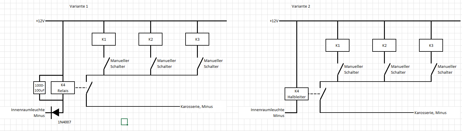

Ich habe im  Auto (Selbst ausgebauter Camper) drei Relais eingebaut.
Plus hängt da direkt an der Batterie (natürlich via Sicherung) also
haben permanent +12V. Das Minus-"Steuersignal" kommt von der
Innenraumleuchte an welcher auch Glassockellampen sind. Da diese aber
gedimmt ein bzw. ausschalten, rattern die Relais immer bis genug
Spannung erreicht ist. Ich habe es an der Innenraumleuchte, weil ich es
sowohl über jede beliebige Türe wie auch über den Funkschlüssel
ansteuern will, eben analog der bestehenden Innenraumleuchten - was aber
für den Camper natürlich massiv zu wenig ist, deshalb die "Erweiterung".
Die Relais sind normale KFZ-Relais vom Typ SHR-4290
https://www.conrad.ch/de/p/tru-components-shr-4290-shr-12vdc-f-a-4pin-kfz-relais-12-v-dc-30-a-1-schliesser-1569269.html?refresh=true
Diese haben bereits einen Widerstand über der Spule, was je nach Forum
und Person die Freilaufdiode welche auch oft erwähnt wird "überflüssig"
machen soll?
Jedenfalls zum Knackpunkt, wie bekomme ich das rattern während der
Dimmphase raus, mit der Rahmenbedingung, dass + weiterhin direkt von der
Batterie kommt und das minus zwingend von der Innenraumleuchte? -
Brauche ich da einen Kondensator und eine Freilaufdiode? Wie muss ich
das anhängen und wie dimensionieren?
Ich habe da echt keine Ahnung von, habe nur oft gelesen, dass es eine
Diode und manchmal oder immer einen Kondensator braucht? Ist es
zielführend, über die Relais-Spule (welche wie gesagt schon einen
Widerstand drinnen hat) einen 100uF Kondensator sowie eine 1N4007 gegen
Minus (Innenraumleuchte) einzubauen? Braucht es da mehr? Ich habe -
bitte entschuldigt das seeehr laienhafte - versucht, das zu zeichnen,
was ich in den Foren gelesen und daraus interpretiert habe. (oder muss
die Diode direkt nach jedem Relais kommen?)
Ich danke für eure Mithilfe! - es muss keine Perfekte Lösung sein aber
sie sollte "einfach" und funktional sein.

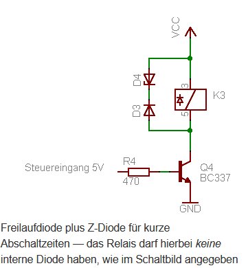

Anmerkung: Relais die über eine Elektronik angesteuert sind würde ich
immer mit Freilaufdioden versehen.

-  Die Freilaufdiode hab ich im Kopf gespeichert. Die käme dann pro
Relais parallel über die Spule dazu (ist das korrekt gemäss Bild "Diode"
oder anders herum?)
-  Was passiert, wenn ich die Relais einfach "flackern" lasse, ausser
dem Nervigen Geräusch für etwa eine Sekunde? Kann da was schaden nehmen,
nachdem dann die Freilaufdiode eingebaut wäre?
-  Könnte ich allenfalls mit diesem einen Print-Relais, welches eine
tiefere Ansprechspannung hat, einfacher ein "sauberes" Minus erhalten
für die 3 Relais die bereits eingebaut sind?
https://www.conrad.ch/de/p/texcell-ka1-l12s-printrelais-12-v-dc-25-a-1-wechsler-1-st-1405598.html
-  Kann ich auch irgendwie einfach das Signal der Innenleuchte sperren,
bis volle 12V anliegen und erst dann aufs Relais ausgeben? Sozusagen
"aus einem analogen ein digitales Signal machen" welches dann erst auf
die Relais geht? oder macht das genau dein Ansatz?

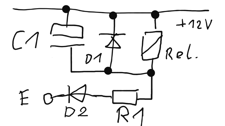

Habe nun doch die Dokumentation zum RC-Glied gefunden:
R = 47 Ω (mind. 0,5 Watt)
C = Elko 1000 µF, 25V
D = 1N4001
K = Spulenwiderstand nicht deutlich unter 100 Ω
-   Vom Dauerplus der Autobatterie zweigen parallel zueinander ab:
    -   der Elko
    -   die Spule des Relais
-   danach wieder Zusammenführung
-   und gehen weiter über Widerstand und Diode (Sperrrichtung gegen
Minus) zur PWM-Welle der Minusseite.
Bin Laie, kanns nicht besser beschreiben.
Vllt. möchte es jemand zeichnen?
LG Martin
> oder anders herum?)
Sobald Elektronik im Spiel ist kann man das nur unterstreichen.
Die Diode kommt in "Sperrrichtung" parallel zur Spule. Also der
Kathodenring an +12V. So wie du sie eingezeichnet hast macht sie einen
Kurzschluss über die 12V!

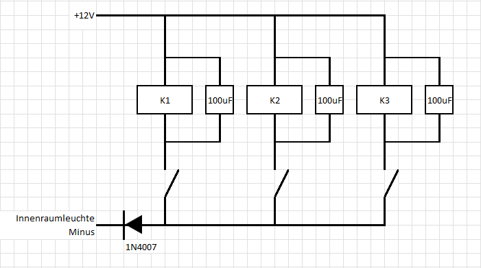

von Axel R. (axlr)
Du brauchst einen Spitzenwertgleichrichter. Die 12V "Häppchen" lassen
das Relais flattern und die Lampen dunkler erscheinen. Nichts destotrotz
sind es 12V, die nur nicht dauerhaft zur Verfügung stehen. In der Zeit,
von 12V anliegen, lädst Du einen Kondensator und in den PulsPausen
liefert dieser Strom für die Relais. So schwer ist das jaezt nicht.
Natürlich muss der Stütz-Elko jedesmal wieder aufgeladen werden, was
eine zusätzliche Belastung für die PWM-Schaltstufe darstellt.
 -. Relais von der Minus-Leitung der Inennraumbeleuchtung auftrennen
 -. Diode dort zusätzlich in die Leitung, (So dass es immernoch
funktioniert, in Flussrichtung also)
 -. 1000µF/16V(besser: 25V) direkt parallel zu den Relais. Fertig.
Jetzt kann man noch anfangen, die Kapazität des Elko auf das nötigste zu
senken.
von Axel R. (axlr)
Na Moment mal; mein Schaltungsvorschalg entspricht doch exakt deiner
ersten Skizze. Wenn die Relais trotzdem "rattern", mach halt die Elkos
größer.

von Mike F. (blackshad0w)
> größer.
Hallo Axel, du bist SUPER! :) - Ja die erste Skizze war als Frage -> ob
das so zielführend wäre oder nicht weil ich das so aus den Foren
rausgelesen habe. Also eigentlich hättest du sagen können "JA das kannst
du so versuchen" :) Dein Kommentar hilft mir echt weiter und lässt mich
hoffen :)
Im Relais ist ein Widerstand verbaut, korrekt (ist auch im ersten
Kommentar von mir erwähnt) Kann ich mir damit die Diode sparen oder
trotzdem eine rein machen? - Eine pro Relais (also 3) oder eine direkt
auf das Minus der Beleuchtung, eine sollte reichen oder?
Frage, du schreibst noch Elko aufs nötigste senken, heisst mit 1000mF
25V anfangen und dann mal in Richtung 100uF senken bis es nicht mehr
geht und dann die zuletzt funktionierende verbauen? Also meine
Ursprungsskizze könnte passen aber einfach mit 1000mF beginnen und
rantasten?

von Otto K. (opto_pussy)
D1 ist die Induktionsspannungsschutzdiode und D2 ist der
Spitzenwerteinweggleichrichter. R1 ist ein Strombegrenzungswiderstand
von etwa 10 Ohm / 0,5 Watt und bei dem 25V Elko C1 fängst du mit 100uF
an. Sollte das Relais dann immer noch Brummen, steigerst du sukzessive
die Kapazität des Elkos.

Ich habe mir etwas Zeit genommen und versucht alles zu verarbeiten. Aus
den Inputs habe ich versucht, 2 "einfache" Varianten zu bilden. Wie
erwähnt, sind auf dem Steuergerät bisher Glühlampen (4x5W,1x8W also 28W
/ 2.3A) angesteuert worden, was durch LED ersetzt wurde, daher sind
etwas "Reserven" vorhanden.
Ausserdem denke ich, macht es Sinn, das Dimmsignal auf ein "sauberes"
Minus umzuwandeln und erst dann damit auf die 3 Relais zu gehen.
Mein Favorit wäre Variante 2, da würde ich das Halbleiterrelais aus
nachfolgendem Link als K4 verbauen, welches von 3.5-12V Steuerspannung
laufen sollte (hoffe auch bis 13.8, würde ich einfach testen - oder gibt
es da Einwände?)
https://www.conrad.ch/de/p/finder-halbleiterrelais-34-81-7-005-9024-schaltspannung-max-33-v-dc-sofortschaltend-1-st-1842218.html
Dann sollte aber nach allem, was ich gelesen habe mindestens Variante 1
klappen, dazu würde ich dann ein weiteres Relais K4 einbauen (Link),
welches mir mit Diode und Elko ein "sauberes" Minus generiert; den Elko
würde ich bei 100uF beginnen und hoch arbeiten bis 1000uF - bis es
sauber schaltet...
https://www.conrad.ch/de/p/afe-brd-ss-112lm-printrelais-12-v-dc-15-a-1-schliesser-1-st-1425169.html
oder
https://www.conrad.ch/de/p/hke-hrs4h-s-dc12v-c-printrelais-12-v-dc-15-a-1-wechsler-1-st-1366588.html
Kann das klappen oder bin ich einfach zu doof?

Hast du mein neues "Schema" gesehen (Var 1 und 2?) Wäre das nicht die
einfachste Lösung?
> es da Einwände?)
So wie gezeichnet wird das genauso klappern, wie dein jetziges Relais,
nur hörst du es bei einem Halbleiterrelais nicht. Die Sache mit der
Diode, dem Kondensator und zusätzlich noch einem Widerstand zur
Einschaltstrombegrenzung wäre auch mit dem Halbleiterrelais anzuraten.

Das wäre demnach vermutlich eine Lösung, ich liebäugle aber noch mit den
Lösungen  in meiner letzten Skizze Variante 1 und Variante 2, was denkst
du zu denen?
> du zu denen?
kann ich nichts zu sagen, ich würde ja eine Kauflösung für dich
> oder anders herum?)
Die Diode ist falsch herum gezeichnet.
https://www.mikrocontroller.net/attachment/preview/679232.jpg
Beitrag "Re: KFZ: Relais zieht nicht sauber wegen "Dimmfunktion""

Mike F. schrieb:
> Also die 0.4A sollten nix ausmachen,
Du vergisst dabei die viel höheren impulsförmigen  Ladeströme der
Kondensatoren

Zur Vermeidung von unnötigem Kontaktabbrand beim Ausschalten wird
folgende Schaltungsvariante empfohlen:
https://www.mikrocontroller.net/articles/Relais_mit_Logik_ansteuern#Freilaufdiode
Vorschlag: ZD3,9 als Zenerdiode
1N4003 oder sonstige Universaldiode für die andere
ciao
gustav
von Udo S. (urschmitt)
Diese Variante braucht man nur wenn man schnell das Magnetfeld abbauen
und schnell abschalten will.
Ist völlig unnötig für seine Anwendung. Da tuts eine 1N400X.
Nemopuk schrieb:
> Kondensatoren
Stimmt schon, aber auch 12V Glühlampen haben einen sehr geringen
Einschaltwiderstand. Da das Steuergerät das auch aushält sollte ein
normaler Kondensator da kein Problem sein. Muss halt kein low ESR sein.
Wie ich oben schon schrieb. Aber besser zwei mal korrigieren als gar
nicht :-)
