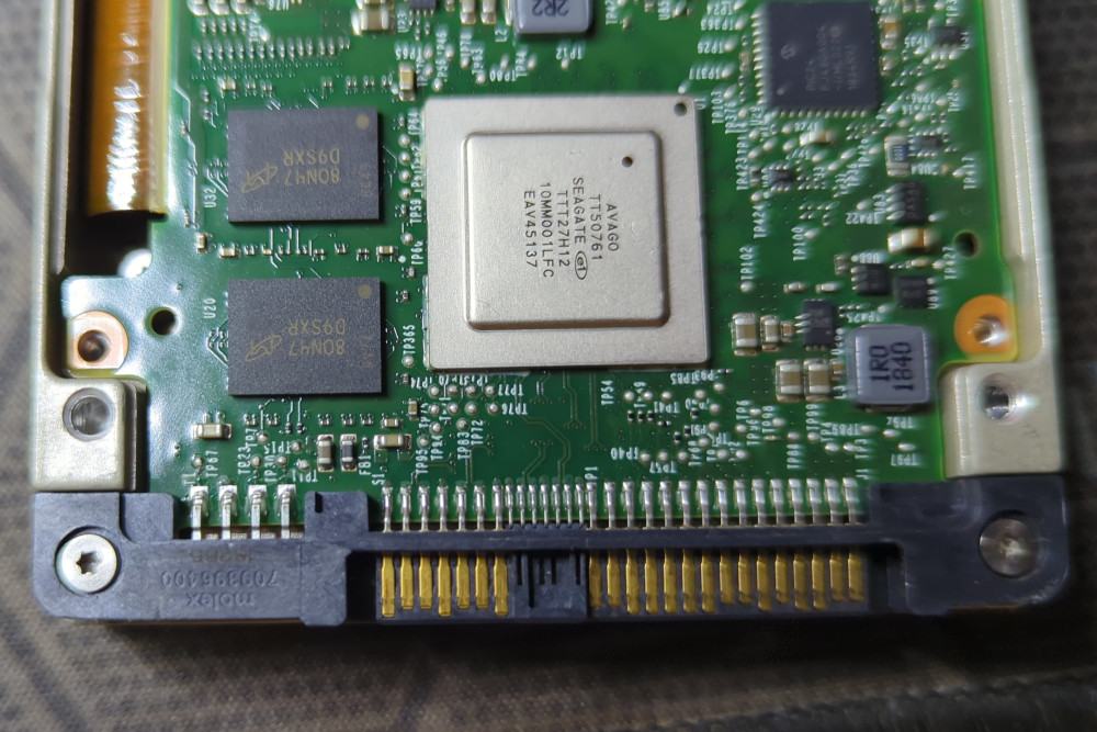

Ich suche eine Seagate 1200.2 SAS SSD. Genaues Modell und Größe ist mir egal, nur aus der Baureihe muss sie sein. Defekt ist auch kein Problem, solange die Firmware (im SPI-Flash) noch lesbar ist.
Alternativ wäre ich auch mit einem Firmware-Dump zufrieden - dafür muss man sie aber m.W. zerlegen und entweder Drähte anlöten oder das SPI-Flash auslöten.
Hintergrund ist, dass ich 2 solche SSDs mit IBM-Firmware drauf habe, die sich weigert, eine andere Sektorgröße als 528 Byte zu akzeptieren. Mein Plan ist nun, statt der IBM-Firmware die originale Seagate-Firmware draufzuschreiben. Update gibt es zwar, nur aus dem Fileformat (LOD) werde ich nicht so recht schlau, ohne das Update-File und das fertig geschriebene Flash vergleichen zu können. Normal installieren lässt sich das Update leider nicht, weil...IBM.

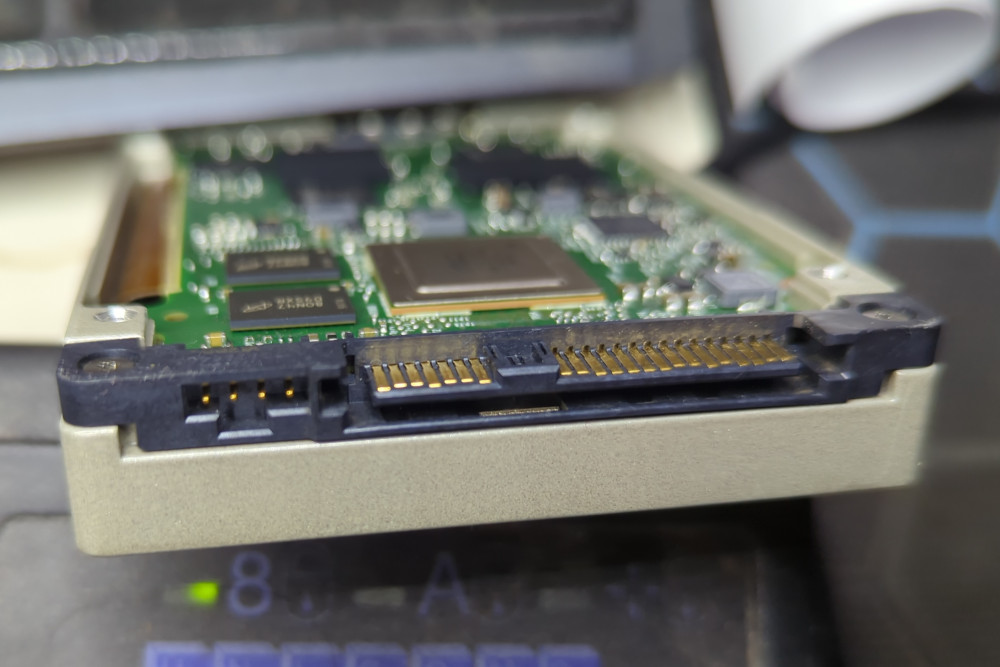

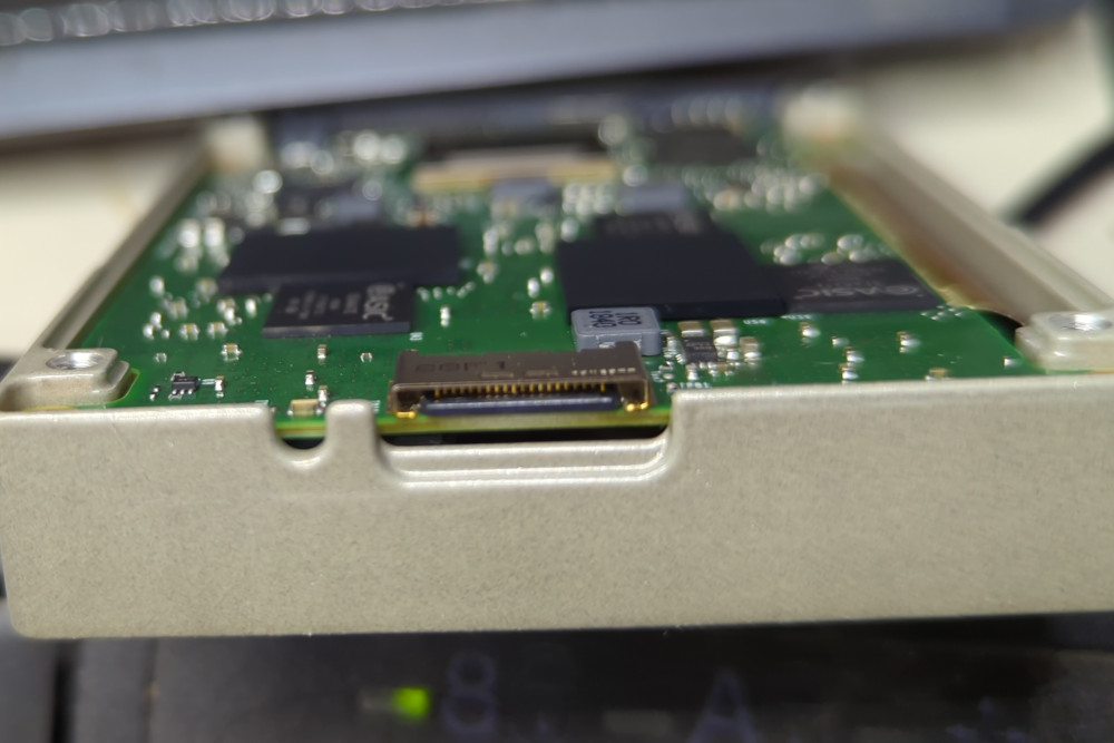

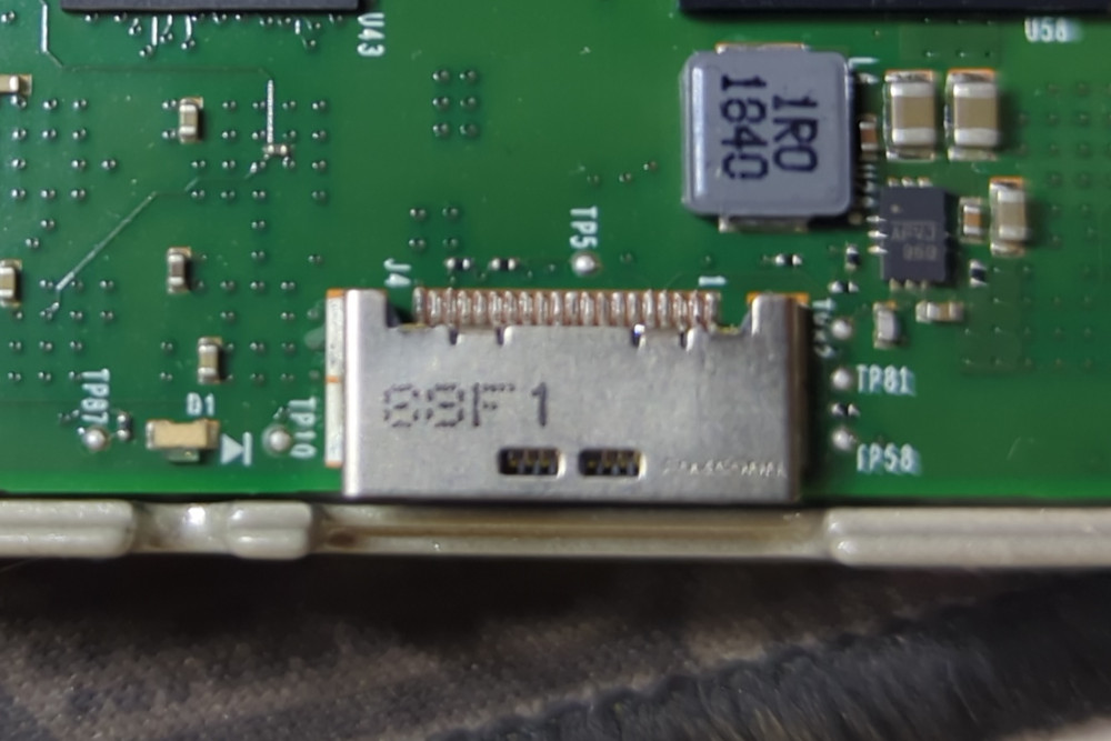

Hat leider keinen Serial Diagnostic Port nehr aber:
Neben dem SAS-Port ist ein undokumentierter 4x1 Pfostenstecker, vielleicht ist das ja doch einer? Werde da bei Gelgenheit mal den Oszi anhängen. Und auf der anderen Seite gibts eine 20-polige Buchse, die wohl ein Debug-Port sein dürfte. Es gibt von Seagate ein internes Debug-Board mit FTDI und JTAG-Stecker, ich schätze mal, dass da JTAG-Pins rausgeführt sind. Mehr als auf den Fotos zu sehen ist, weiß ich aber darüber leider nicht.
