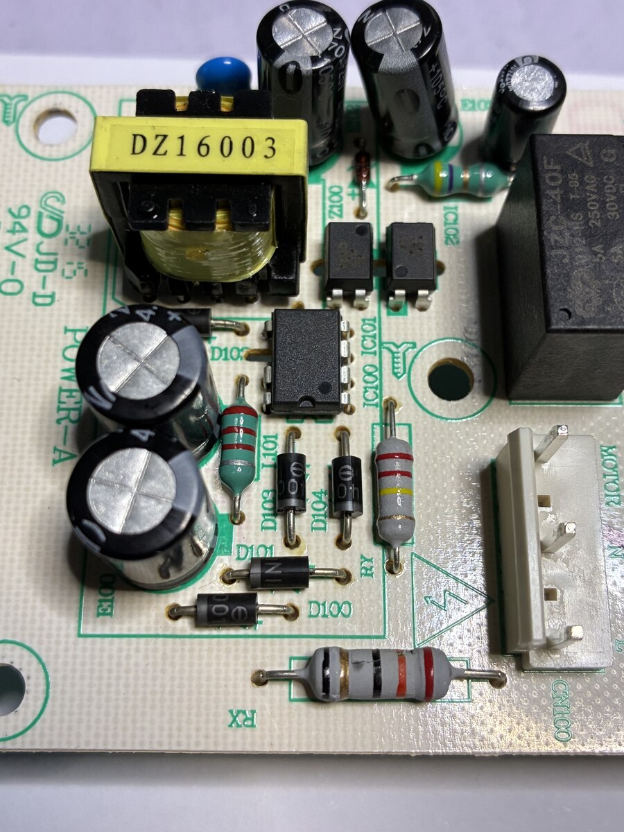

Hallo zusammen. Ich habe hier eine defekte Mikrowelle, wenn ich diesen
defekten Widerstand überbrücke funktioniert sie wieder.( Getestet mit
Trenntrafo und reduzierter Spannung). Brauche ich einen 23 Ohm
Widerstand aus einem bestimmten Material, so von wegen Brandlast?

Ja. Du weisst ha schon, dass das Bauteil Sicherungswiderstand heisst. Go
for it!
von H. H. (Gast)
22 Ohm / 2W.
https://www.tme.eu/de/details/nfr2w-22r/tht-widerstande/royalohm/frn02wk0220a10/
Aber so einer geht nicht ohne Grund kaputt.

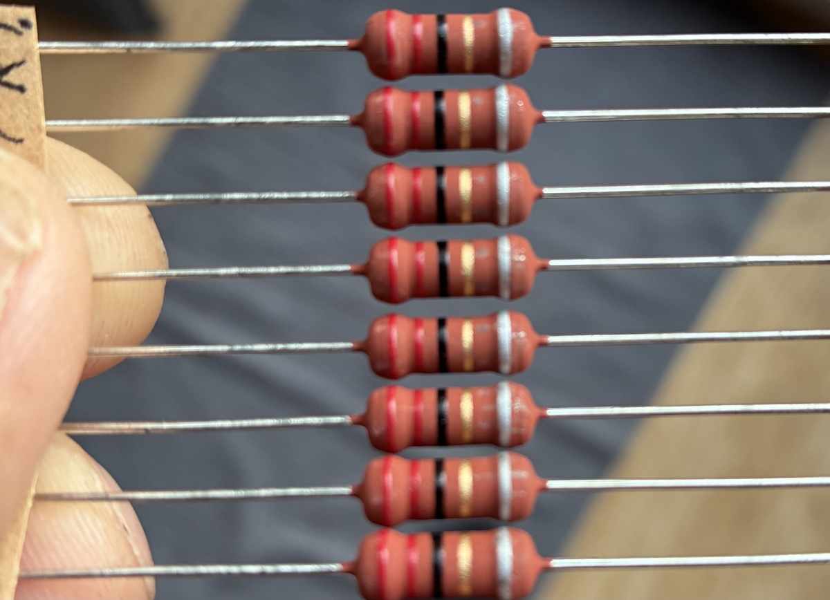

Hochspannung vom Kabelsuchgerät des EVU. Ich habe jetzt einen Satz
verschiedener Größen bestellt, werde den passenden einlöten und dann
schauen was passiert. Die Hochspannungssicherung ist ok. Kaputter als
kaputt kann das Gerät nicht mehr werden. Danke für den Link.

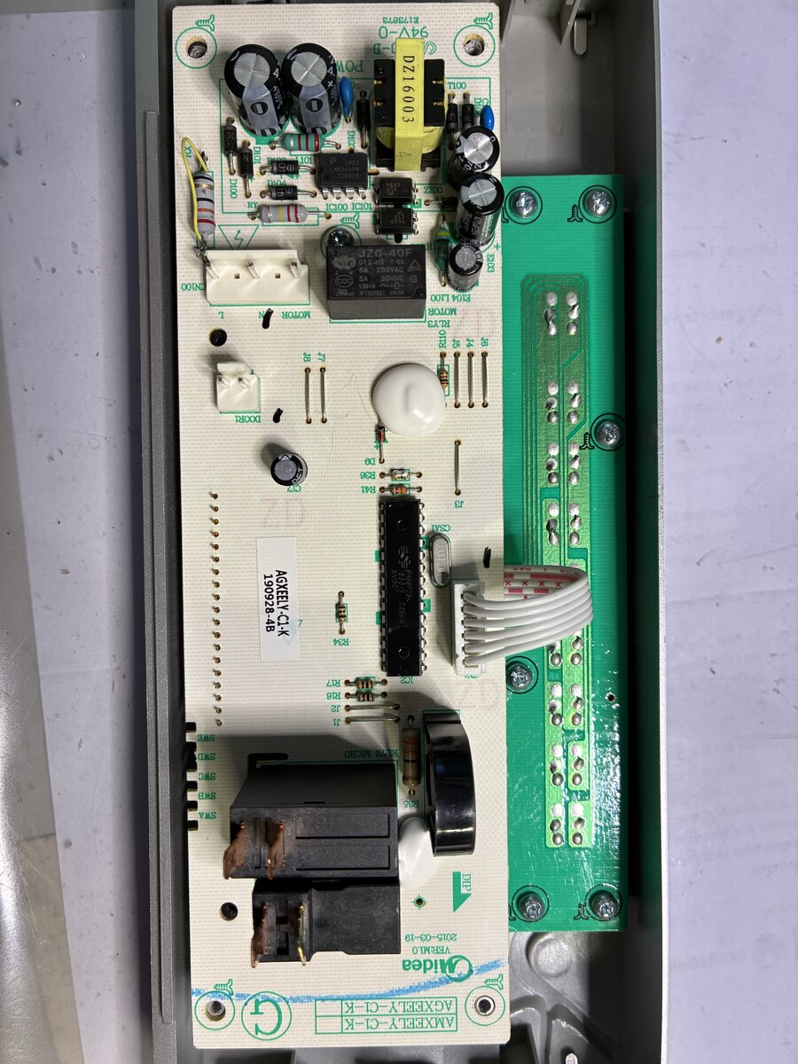

von Old P. (Firma: nix) (old-papa)
Der "Siebenbeiner" ist wahrscheinlich ein LNK304/LNK305, ein Kandidat
der schon hunderte Geschirrspüler, Mikrowellen und und und (kurz: "Weiße
Ware") zum Stillstand gebracht hat. Meist brennt zunächst der
"Sicherungswiderstand" durch (so vorhanden).
Hier im µC.NET gibt es auch Berichte dazu.
Beim Ebay und anderswo gibt es für schmalen Taler ganze Reparatursätze
dafür.
Meinen Bosch-Siemens Geschirrspüler habe ich in den letzten knapp 10
Jahren schon 2x neu bestücken müssen.
Old-papa

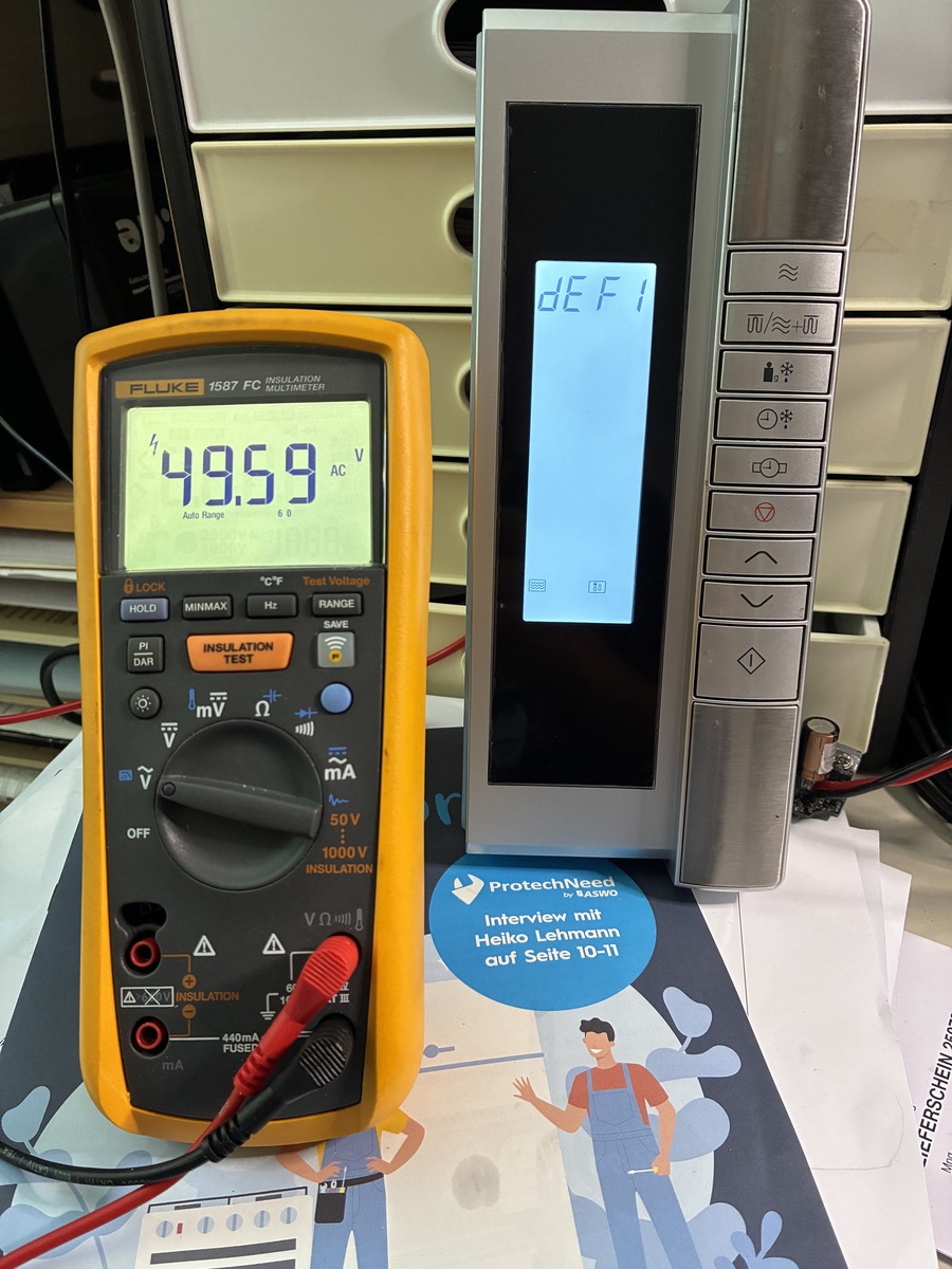

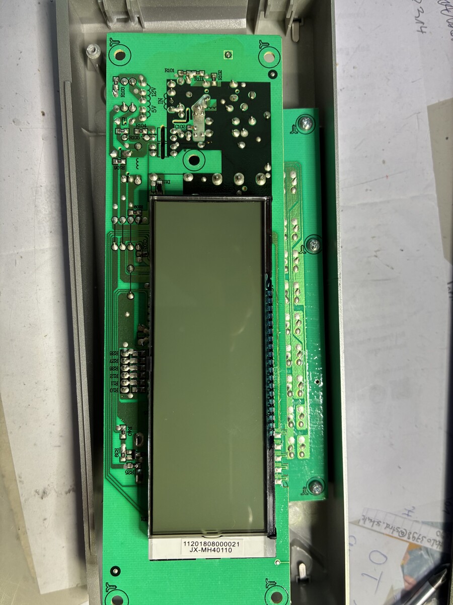

von T. L. (lawman)
Mahlzeit.
Erst mal vielen Dank an die, die mir helfen wollen. Ich habe natürlich
nur die Steuerplatine an einen regelbaren Trenntrafo angeschlossen, ohne
Magnetron, Grill und Lüftermotor. Leider sind meine Elektronikkenntnisse
rudimentär, so das ich nur in etwa die Schaltung verstehe, d.h. ich kann
nicht abschätzen, was hier bei Überspannung defekt gegangen ist. Die
Dioden und Kondensatoren sind alle in Ordnung. Die blauen MOV´s müssten
im ausgelöteten Zustand unendlich anzeigen, richtig? So wie ich die
Schaltung verstehe, werden die 230 Volt über die Dioden zum
Zwischenkreis geführt und der LNK macht über den Transformator dann die
5 und 12 Volt Versorungsspannung für die Elektronik. Ab 50 Volt fängt
die Elektronik an zu arbeiten. Ich traue mich im Moment nicht die
Spannung zu erhöhen. Nächste Woche wird der Widerstand geliefert.  L.G.
von H. H. (Gast)
Da war bestimmt nicht die Messung des EVU schuld. Das ist ein sehr
seltener Fall eines ab Werk defekten Sicherungswiderstands. Bau einen
neuen rein.
von H. H. (Gast)
T. L. schrieb:
> Die blauen MOV´s
Gibts da keine. Du meinst wohl die Kerkos.

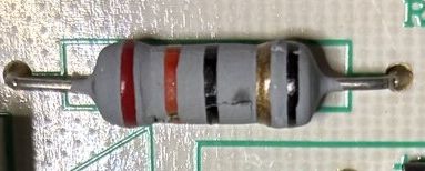

von Wolf17 (wolf17)
Für mich sieht es nicht nach rot rot schwarz, sondern nach braun rot
schwarz, also 12 Ohm aus.
Am besten noch mal bei Tageslicht kontrollieren.
von H. H. (Gast)
> rot
Der zweite Ring hat sich durch Hitze verfärbt.
Und dass der erste rot ist, das ergibt sich auch durch Vergleich mit dem
anderen Widerstand und der Drossel.
von T. L. (lawman)
Rot,Rot (Orange?),Schwarz,Gold(Silber?) Schwarz meint mein Adlerauge.
Das letzte Schwarz irritiert.... Laut Tabelle gibt es als 5. Ring kein
schwarz nur blau. Das gilt für normale Widerstände, ob diese bei
Sicherungswiderstände auch gilt? Vielleicht ist der 5. Ring dann die
Amperezahl.
Dann wäre es entweder ein 23 oder 22 Ohm R. Laut Datenblatt ist ein 8,2
Ohm als Vorwiderstand vorgesehen.
Beim LNK304 habe ich immer (also auch bei anderer "weißer Ware")
zwischen 47 und 100 Ohm vorgefunden, und in dem Bereich auch ersetzt,
wobei es nicht auf das einzelne Ohm ankommt. Wie schon geschrieben, habe
ich auch noch eine ca. 10µH Drossel vorgesetzt um sehr steile
Spannungsspitzen zu reduzieren. Seit dem keine Ausfälle mehr.
Old-Papa

von T. L. (lawman)
So, kurzes Update. TME hat geliefert, ich hab gelötet. Die Mikrowelle
läuft wieder. Betriebsstrom für die Steuerplatine liegt so bei 20mA, bei
230 Volt. Danke für die Hilfe.
Gruß Thomas
von Manfred P. (pruckelfred)
Gemäß hinz' Ansage 22 Ohm oder einen anderen Wert?
von T. L. (lawman)
22 Ohm. Wie freundlicherweise von Monseur Hinz vorgeschlagen.
von Thomas S. (Firma: Chipwerkstatt) (tom_63)
Zeig doch mal ein Foto von dem neu eingebauten Sicherungs-Widerstand.
von T. L. (lawman)
Bitteschön.
von BirnKichler 🧐 S. (Firma: Papier & Knalltüten Manufaktur) (max707)
H. H. schrieb:
>> rot
Begründung passt nicht!
von Butt (Gast)
braun-1 orange-3 (oder verblichenes rot) also 12-13 und es gibt beide.
Die Antwort ist dennoch nein. Brauchst Du nicht.
Hab desöfteren unnötige Bauteile erfolgreich überbrückt und derartige
Geräte noch einen Jahrzehnt fehlerfrei betrieben. Eingebauter Fehler.
