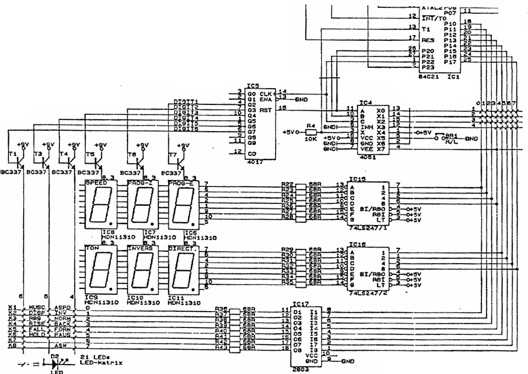

ich finde diese Lösung irgendwie recht "umständlich" und frage mich
warum man das wohl so gemacht hat.
Ich hätte mir die Dekoder (alle) wohl gespart, drei kleine Transistoren
mehr investiert und versucht die Tastenmatrix mit in die LED Matrix zu
integrieren anstatt sie dort so dran zu basteln - oder was sagt eure
Erfahrung?
Mir ist klar, dass es heute viele Schaltkreise gibt die das so abbacken,
aber selbst mit damaligen Mitteln wäre es doch wesentlich einfacher
gegangen, oder was meint Ihr?

Dennis S. schrieb:
> drei kleine Transistoren mehr investiert
Wenn du 6 statt 3 Anzeigen multiplexst, sind sie deutlich dunkler.
Bedenke, daß LEDs nicht immer so hell waren, wie heute.
Die Dekoder waren vielleicht nötig, weil eine Dekodierung per Software
zu viele CPU Takte gebraucht hätte. Bedenke, dass wir mal bei ca. 1 MHZ
Taktfrequenz waren.
> mehr investiert
Dann hättest du statt 1:6 Multiplex gleich 1:9 Multiplex und es wird
dunkler.
Aber die Tasten hätte man ohne P20-P22/T1 mit P10-P17 als Eingängen
decodieren können.
Vielleicht war die Software schon fertig
von Rainer W. (rawi)
Genau - und dann bastelt man noch mal eben ein Keyboard mit dran.
Die Schaltung stammt wohl eher aus der Zeit, als Software noch deutlich
flexibler war als die Hardware.
von Dennis S. (whiterussian)
...ich habe mich wirklich gefragt, wie das vom Programmablauf her wohl
überhaupt funktioniert, dass man kein LED-Ghosting hat, während man die
entsprechende "Spalte" für das Muxing mit dem Zähler anwählt, aber das
ist wirklich ganz geschickt gelöst:
Im 47247 sind BCD 1111b alle Segmente aus und die LED-Matrix unten links
ist so aufgebaut das ein 11111111b auf dem 8-Bit Bus des Controllers
ebenfalls dazu führt das keine LED leuchten kann - sehr geschickt
angeordnet...so kann man die entsprechende Spalte auswählen ohne dass
bereits etwas leuchtet...
Ablauf wäre also rein dafür für einen Mux-Zyklus:
8-Bit Bus auf 1111 1111b (alles aus)
Zähler zur gewünschten Spalte bringen
BCD Werte für beide 74247 oder LED Code für die Matrix anlegen
Ich würde es wahrscheinlich so machen, dass ich zudem in jedem Mux
Zyklus eben schnell eine Zeile Tasten abchecke bevor ich die nächste
High-Side der "Spalte" aktiviere...augenscheinlich ist es wohl so
geplant dass man ein Bit auf dem 8-Bit Bus durchlaufen lässt und dann
jeweils bei Pin 13 (T1) schaut ob die Taste gedrückt ist...
sehe gerade, zu der LED Matrix unten links ist ja noch ein ULN
dazwischen, der "invertiert" ja noch mal. Dann weiß ich nicht wie man
das hinbekommen kann, beim Umschalten am Zähler D4 zu D5 - also von der
letzetn Digit Spalte zur ersten LED-Matrix Spalte - umzuschalten, ohne
etwas zu aktivieren weil man gleichzeitig den 8-Bit Bus von 1111 1111b
auf 0000 0000b umschalten müsste...
