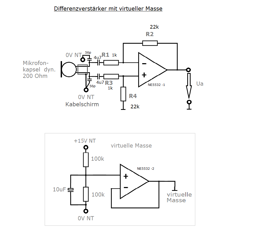

vor kurzem habe ich die Schaltung im Anhang aufgebaut.
Die Schaltung funktioniert sehr gut bis auf ein gravierendes Problem:
Die virtuelle Masse, die mit dem zweiten System im Gehäuse (Pins 5, 6,
7) erzeugt wird, rauscht und schwingt vor sich hin, mit ca. 80mVss.
Ansonsten liefert sie aber (im Mittel) die halbe Betriebsspannung.
Habe testweise alles mögliche abgeblockt, der OP hat direkt von Pin 8
nach Pin 4 einen 100nF-Kerko (also von +Ub nach -Ub), die
Betriebsspannung ist mit Elkos und Kerkos abgeblockt.
Woran könnte es also liegen?

Der NE5532 ist offensichtlich schonmal stabil bei Verstärkung von 1.
Mit welcher Frequenz schwingt er?
Ist das Eingangssignal stabil?
Die Netzspannung koppelt gerne mal ein. Bei 100 kΩ könnte das schon
sein. Das würde ich zwar wegen des großen Kondensators als eher
unwahrscheinlich ansehen, aber man sollte es durch Messung ausschließen.
Ist an Ua noch irgendwas angeschlossen?
von Max H. (nilsp)
Viele Operationsverstärker mögen es nicht, wenn man direkt vom Ausgang
eine kapazitive Last treibt.
Schau mal, was bei deiner virtuellen Masse an Kondensatoren gegen Ground
geschaltet sind und nehme sie zum Test mal raus.
Eventuell reicht es auch schon, zwischen dem Ausgang der virtuellen
Masse und den Rest der Schaltung einen kleinen Widerstand, z.B. 22 Ohm
einzubauen. Dann sieht der Opamp die Kapazität nicht mehr so stark, das
es zum Schwingen kommt.

Am Ausgang des NE5532-2 hängt hoffentlich kein Kondensator. Der könnte
das Schwingen erklären.
von H. H. (Gast)
Die Stützkondensatoren, die du nicht eingezeichnet hast, sind zu viel
kapazitive Last für den 5532.
von F. P. (fail)
Selbst der TLE2426, der genau hierfür konstruiert wurde, schwingt für
manche Lastkapazitäten und -ströme.

Der Sinn von symetrischer Übertragung ist ja,
es sollen Gleichtaktstörungen unterdrückt werden.
Dazu müssen die Eingangsimpedanzen der beiden Eingänge
aber auch gleich sein. Ist es hier aber nicht.
Der -Eingang hat 1 kOhm, und der +Eingang hat 23 kOhm.
Ich würde hinter den unteren 4,7µF Kondensator noch
ein Widerstand von 1,1 kOhm nach Masse schalten,
dann sind die Eingangsimpedanzen etwa gleich.
Oder vor beiden Eingängen einen nichtinvertierenden
Spannungfolger schalten.

Leiterbahnführung und bei ihm schwingt schon der Rail-Splitter.
Das kann mit kapazitiver Last zu tun haben, oder mit
Versorgungsspannungseinkopplung.

Also, zwischen der virtuellen Masse und R4 hatte ich einen Streifen
Platine umständlich verlegt. Den habe ich jetzt rausgeworfen und R4
direkt und auf kürzestem Wege mit der virtuellen Masse verbunden (etwas
anderes hängt ja nicht an der virtuellen Masse).
Dadurch hat sich das Prasseln/Schwingen/Rauschen/Zirpen von ca. 80mV auf
20mV verringert, das ist ja schon mal ein kleiner Erfolg.
Ja, da hast du völlig recht, das war mir auch schon aufgefallen. Das
Problem müssen dann ja alle Differenzverstärker haben.
Mehr konnte ich hier leider noch nicht ausprobieren.

Bjoern E. schrieb:
> Danke Max, das war also schon mal eine gute Idee!
> (übrigens waren keine extra Cs an der virtuellen Masse)
Tja, dann bitte 100 Ohm direkt zwischen Ausgang vom OPV der für die
virtuelle Masse geplant ist, und dann die Masse mit jeweils 100nF gegen
Plus und Minus. Rückführung zum inv. Eingang des Virt. Masse OPV
natürlich dann von diesme Punkt.
Du kannst dann ja mit dem Oszilloskop den (positiven) Einfluss dieser
Aktion direkt überprüfen. Die V. Masse muss dann störungsfrei sein.
von Götz R. (darfnurdiefolgendenz)
Als ich mal virtuelle Masse gemacht habe - mit A 2030 - hatte ich
dasselbe Problem, bis ich merkte, dass ein Boucherot-Glied auch hier
sinnvoll ist. Vielleicht probeweise 100n mit 10 Ohm in Reihe vom Ausgang
an den richtigen Massepunkt?
von Michael B. (laberkopp)
Der ist nicht gain 1 stabil, braucht also sowieso eine andere
Beschaltung
Siehe unity gain im Datenblatt von ihm als OpAmp verkauft
https://www.st.com/resource/en/datasheet/cd00000052.pdf
oder LM675 Datenblatt
von Marcel V. (mavin)
Götz R. schrieb:
> bis ich merkte, dass ein Boucherot-Glied auch hier sinnvoll ist.
Den TCA 365 gibt es zwar nicht mehr, aber auch damals hatte man schon
ein Boucherot-Glied für virtuelle Massen, wegen der eventuellen
komplexen Lasten, vorgesehen.
von Udo K. (udok)
Nur dass das nichts nützt.  Du musst die Last vom OPV Ausgang isolieren,
sonst bildet der Lastkondensator mit dem OPV Innenwiderstand einen
zusätzlichen Tiefpass.  Bei Poweramps verwendet man gerne eine 1 µH
Spule, bei Opamps üblicherweise 50-500 Ohm.  Das Boucherot Glied sorgt
nur dafür, dass der Amp auch bei hohen Frequenzen (wo er gerne schwingt)
eine ordentliche Last sieht, sodass die Schleifenverstärkung nicht zu
hoch wird.  Das brauchst du bei OPV nicht, die sind ordentlich
kompensiert.
Aber in der Schaltung vom TE hängt der Ausgang sowieso nur an einem 22
kOhm Widerstand, der zum "+" Eingang geht.  Wenn ich nichts übersehen
habe.  Da hat der OPV keine nennenswerte Last, und sollte auch nicht
schwingen.
Das ist also nur eine Referenzspannung und kein echter virtueller GND.
Da gibt es keinen Grund, dass der schwingt, außer mieser Aufbau auf dem
Steckbrett.
von Harald W. (wilhelms)
Mit welcher Frequenz?
von Udo K. (udok)
Am Ausgang der Schaltung fehlt ein 10 µF Koppelkondensator, und der
Ausgang muss sich auf den echten GND beziehen, sonst wird der OPV
ziemlich sicher schwingen, wenn ein paar Meter Kabel dranhängen (Oszi
Probe auf x10 stellen!).
Der NE5532 ist da relativ empfindlich und sowieso schon unglücklich mit
nur 15 Volt.
von Bjoern E. (bjoern_e)
Christoph Z. schrieb:
> Meine zwei Fragen wären:
> 1. ist der 5532 ein Original (Philips, Ti, JRC) oder aus zweifelhafter
> Quelle?
> 2. ist der 10uF am Spannungsteiler ein Elko?
> Vielleicht mal einen etwas kleineren 100nF Folienkondensator oder MLCC
> X7R ausprobieren?
zu 1.: Der, den ich verwende, hat ein S aufgedruckt. Von denen hatte ich
mal 20 Stück bei einem Großhändler (RS?) geholt und viele in Verstärkern
verbaut (meistens als invertierende NF-Vorverstärker oder
nichtinvertierende Mischstufen) und hatte da nie Probleme.
zu 2.: ja, dort sitzt ein Elko. Tausch gegen 100nF X7R ändert nichts.
> Plus und Minus.
Also, habe 100 Ohm eingefügt und dann einen C von 470nF X7R direkt nach
Masse geführt. Am Schnittpunkt dieser beiden Bauteile sitzt nun R4 und
das Rauschen ist danach fast verschwunden.
Eventuell könnte man die Gegenkopplung der virtuellen Masse auch an
diesem Punkt ansetzen.
Das Prasseln und Zirpen ist leider geblieben.
Dann habe ich etwas experimentiert und rausgefunden, dass das Prasseln
und Zirpen deutlich lauter wird, wenn man einen 10cm langen Draht in die
Nähe von Pin2 und Pin3 hält (bes. bei Pin3 nimmt es zu).
Dann habe ich einfach den beiden symmetrischen Mikrofonleitungen
Ferritperlen spendiert, was das Prasseln und Zirpen etwas reduziert hat.
Dann habe ich die 56pF-Cs direkt von Null an die OP-Eingänge Pin2 und 3
gelegt, und dann ist das Prasseln und Zirpen wieder deutlich lauter
geworden.
Lässt sich mit dem Oszi nicht bestimmen, zu unregelmäßig.
Da ist ein 4u7-C
> und der
tut er
> nur 15 Volt.
Glaube ich nicht, der läuft aus meiner Erfahrung auch noch mit 5V
(+-2,5V), ein TL07x hat da längst aufgegeben.
Das Masse-Problem würde ich erst mal als gelöst ansehen, das Zirpen
kommt von Pin2 und besonders von Pin3, wie es aussieht.
Ich überlege, R2 und R4 mit 47pF zu überbrücken (also so in der Art, wie
es bei inv. und nichtinv. Verstärkern gerne gemacht wird)...
