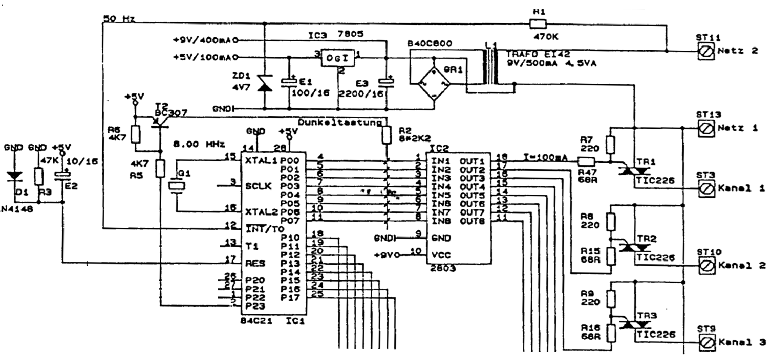

in der Schaltung im Anhang werden Triacs als Schalter eingesetzt. Es ist
eine Schaltung mit keiner galvanischen Trennung zwischen Steuer- und
Lastteil.
Ich habe zwei Dinge die mich wundern:
1.) warum hat man hier den TIC226 gewählt und nicht den TIC225M oder
einen aus der Reihe, da der ja einen wesentlich geringeren Gatestrom
benötigt? Zumal der TIC226D (der hier genutzt wird) auch noch nur bis
400V geht, mir so oder so etwas knapp bemessen an 230V AC Netz scheint.
2.) Was soll das mit dem Thema "Dunkeltastung" - ist nicht eh alles aus
wenn alle Steuerpins vom Prozessor auf null sind, oder hat was mit der
Prozessorarchitektur zu tun?
3.) Der Prozessor bekommen die 50Hz auf einen Interruptpin, damit er die
Triacs immer wieder zünden kann, richtig?
Danke

von Fritz G. (fritz65)
Per Optokoppler galvanisch getrennte Gatesteuerung wäre natürlich
eleganter, vermutlich wollte man hier Kosten sparen. Andererseits, wenn
man das Ganze in eine schutzisoliertes Gehäuse einbaut, ist eine
galvanische Trennung nicht nötig. Gibt es denn Bedienelemente (Taster,
Potis), die von außen berührt werden?
Die Dunkeltastung verstehe ich nicht ganz, sollen die Schrägstriche an
den Kreuzungspunkten Dioden darstellen? Ich vermute mal, dass die ein
Triggern während der Hochlaufphase des 84C21 verhindern soll, bzw. wenn
er nach dem Reset mal hängt. Hat der Controller eventuell von Anfang ab
aktive Pullups? Meine 8051-Erfahrungen sind zu lange her, aber ich
erinnere mich dunkel, dass es da ein Problem nach dem Reset gab.
> benötigt?
dv/dt!

von Andras H. (andras_h)
Ja. Habe ich auch damals so gemacht.
Ich glaube das ist wegen dem 2803 der invertiert. Wenn der Prozessor in
Reset ist, könnten die Pins highZ sein (und da die Leitungskapazität
noch entladen ist würde die Leitung ja Low sein, daher alle triaks
einschalten). In dem Fall würde die Dunkeltastung ja dafür sorgen, dass
alle Triaks aus bleiben. Dann läuft der uC an, er kann jeder Zeit mit
Activ Low auf GND ziehen und Triaks zünden.
Das sind Pullup-Widerstände. Wenn der Prozessor 8051-ähnliche Ausgänge
hat, dann können die kräftig nach Masse treiben, haben aber nur schwache
Pullups. Der externe Pullup muss mithelfen, den Basisstrom für die
Transistoren im ULN2803 zu liefern. Damit der das nicht tut wenn der
Controller im Reset ist, schaltet man ihm die Spannung weg.
Richtig.

Der PCF84C21A gehört zu den MCS-48, nicht den MCS-51.
von H. H. (Gast)
So ist es.

Sie wie ich das verstehe ist das ein Widerstandsnetzwerk aus 8x2K2, also
quasi zuschaltbare Pullups - aber an der Stelle usw... irgendwie
seltsam...
ahh, ok...
> aktive Pullups?
https://de.scribd.com/document/544577785/MAB-8021-Micro-proccessor-IC
Bin mir nicht sicher, auf Seite fünf ist etwas angedeutet... aber ist
auch ein mieses Datenblatt...
Toll erklärt, danke - echt interessant. Und über T2 wird die Zuschaltung
im Hochstartmoment erreicht, gehe ich von aus. Wenn Prozessor dann hoch
ist, wird das ja vermutlich abgeschaltet - schon interessant dass es
augenscheinlich nötig war dafür ein Portpin zur "verbrauchen".

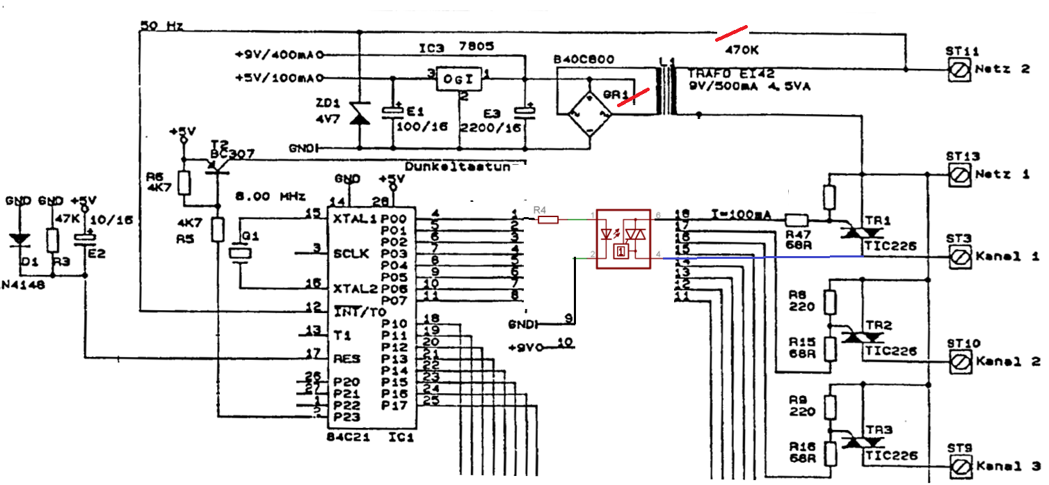

von Dennis S. (whiterussian)
Meine beiden Triac-Fragen:
Beitrag "Re: Fragen zu älterer Triac-Schaltung Triac-Wahl TIC226 und digitale Ansteuerung"
zielten darauf ab:
Wenn man das auf Optokoppler umbauen wollte, hat jemand einen Vorschlag
was man schaltungstechnisch ändern müsste?
Ich denke man würde einen Optokoppler mit Triac und zerocrossing
detection wählen MOC3063 oder 3041/2  - was wäre passend für diese
Konstallation?
Natürlich die Brücke der Netzspannung zur Sekundärseite auftrennen, den
470K für die 50Hz det. entfernen und den ULN raus schmeißen...

Dennis S. schrieb:
> Dimmt nicht. Nur schalten.
Dennoch keine Koppler mit Nulldurchgangsdetektor verwenden.
Und den 2803 kannst du nicht wegsparen, die Koppler brauchen mehr Strom
als mit dem µC direkt möglich ist.
von Michael B. (laberkopp)
Eventuell weil
dv/dt
Critical rate of rise of
off-state voltage VDRM = Rated VDRM IG = 0 TC = 110°C ±50 V/µs
dv/dt(c)
Critical rise of
commutation voltage VDRM = Rated VDRM ITRM = ±12 A TC = 70°C ±1 ±1.5
±4.5 V/µs
beim 226 etwas besser sind und daher mit kleinerem Snibber auskommen.
Aber vielleicht auch nur, weil er sie da hatte.
Dennis S. schrieb:
> Zumal der TIC226D (der hier genutzt wird) auch noch nur bis 400V geht
Welcher Buchstabe und damit Spannungsgestigkeit steht zunßchst mal nicht
dabei, du musst halt einen passenden wählen je nach dem welche auch
kurzzeitigen Spannungsspitzen bei dir auftreten können
800V passt zu einem 300V~ VDR.
Dennis S. schrieb:
> Ich hätte mir wohl für diesen Fall immer einen Optokoppler als bsp. MOC3023
gegönnt.
Überflüssig wenn eh nicht netzgetrennt. Zumal du gerade den wählst der
auch nur deine bemängelten 400V aushält.
Dennis S. schrieb:
> 50Hz auf einen Interruptpin, damit er die Triacs immer wieder zünden
> kann, richtig?
Richtig.
Insgesamt ist die Schaltung halt alt. Heute gibt es snubberless logic
level TRIACs die direkt vom uC gezündet werden.

Meine Überlegung war nur an der Stelle zu erweitern, mit einer
Adapterplatine mit den Optokopplern drauf, da kann auch ein ULN mit
drauf... daran solls nicht liegen...
> dabei
Jau, aber es ist D verbaut.
Zum Beispiel? Wäre mal interessant...ganz unabhängig von der Thematik
hier.
Es geht mir nicht um die Netztrennung, es geht mir vor allem darum den
uc diese Aufgabe abzunehmen, da ich eventuell einen anderen selber
einsetzen möchte...und ich hätte das gern aus der Schusslinie...
Na dann spar dir die 8 Optokoppler.
Dennis S. schrieb:
> Zum Beispiel?
z.B. BTB08 SW CW
Dennis S. schrieb:
> es geht mir vor allem darum den uc diese Aufgabe abzunehmen,
er steuert, oder so.
Du müsstest, wenn du nur einschaltest, nichts weiter machen als den
Ausgang auf HIGH (nach ULN2x03 LOW) zu lassen, dauerzünden, kostet halt
Strom aus dem Netzteil.
Er sollte halt nur kurz nach dem Nulldurchgang erstmalig eingeschaltet
werden wenn man Phasenanschnitt vermeiden will.
Insgesamt gibt es anderes wichtiges was deine veraltete Schaltung voll
ignoriert.
Ein 300V~ VDR sollte Überspannung aus dem Netz abfangen, der sollte mit
einer drangebundenen 98GradC Temperatursicherung vor Abfackeln geschützt
werden, die TRIACs müssten dann 775V(800V) aushalten. Jeder Ausgang
sollte eine Sicherung mit einem Schmelzintegral A2s kleiner als das
Schmelzintegral des TRIACs gegen Kurzschluss bekommen damit die
Elektronik bei Kurzschluss nicht kaputt geht. Und man sollte kurze
Zundimpulse (100us) nutzen damit man nicht die ganze Zeit Strom aus dem
Netzteil braucht. Phasenanschnitt willst du nicht, also braucht es keine
Drossel zur Funkentstorung, aber ein Snubber um dU/dt bei induktiven
Lasten zu begrenzen könnte sinnvoll sein.
All das fehlt deiner Schaltung.
von Torsten B. (butterbrotstern)
Was noch gar nicht zur Sprache kam:
Die Triacs werden in dieser Schaltung mit negativem Strom gezündet, da
die A1 auf +9V liegen und die Gates auf Gnd gezogen werden.
Das hängt damit zusammen, wie empfindlich Triacs in welchem Quadranten
sind.
Am günstigsten ist es, wenn der Gatestrom die selbe Polarität hat wie
der A2-strom. Am zweitgünstigsten ist es, wenn das Gate immer negativ
ist.
Der Grund ist, dass bei gegenpoligem Zünden der Gatestrom höher sein
muss und es zu Hochfrequenzstörungen kommen kann in dem Augenblick, wenn
der Triac intern "umschnackelt".
Der ungünstigste Fall ist A2 negativ und Gate positiv.
Wenn man das Gate mit einem MOC ansteuert, ist die Gatepolarität immer
richtig.
https://www.mikrocontroller.net/articles/TRIAC  Abschnitt "Ansteuerung"
