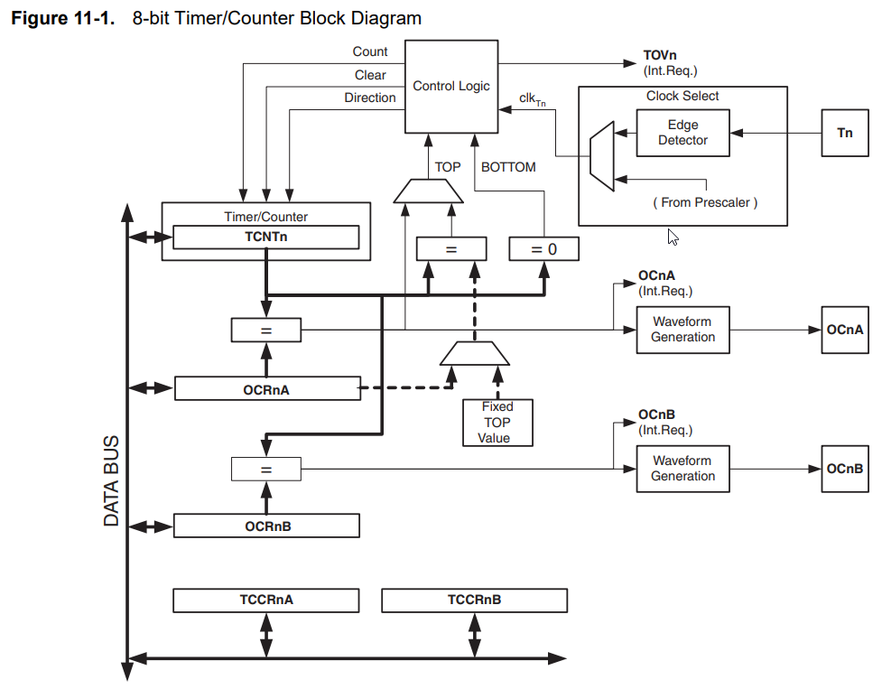

Das gibt maximal 4kHz PWM. Wird man hören.
von Norbert (elektronenknecht)
H. H. schrieb:
> Norbert schrieb:
>> Ich lasse einen ATtiny84 mit intern 1 MHz laufen. Hilft das schon
>> weiter?
Einfach 1 MHz durch 256 geteilt?
Dann hätte ich mit 8 MHz also 32 kHz und wäre damit außerhalb des
menschlichen Gehörs?
von H. H. (hhinz)
Norbert schrieb:
> H. H. schrieb:
>>> weiter?
Ja.
Und auch die Drossel und der Elko können kleiner ausfallen.
Wenn du denn unbedingt so eine feine Leistungseinstellung mit 256
unterschiedlichen kleinen Stufen brauchst. Wenn dir 32 Leistungsstufen
reichen (davon verbleiben dann zwischen 4 und 12V ca. 20 Stufen als
Einstellbereich), dann lautet diese Rechnung 1 MHz / 32, was wieder zu
den 32kHz führt.

H. H. schrieb:
> Die PWM des ATtiny kann auch 5-Bit?
Man muss nur die Werte von OCRnA und OCRnB (BOTTOM und TOP) entsprechend
einstellen, dann kann er sogar Bruchteile eines Bits ;-)

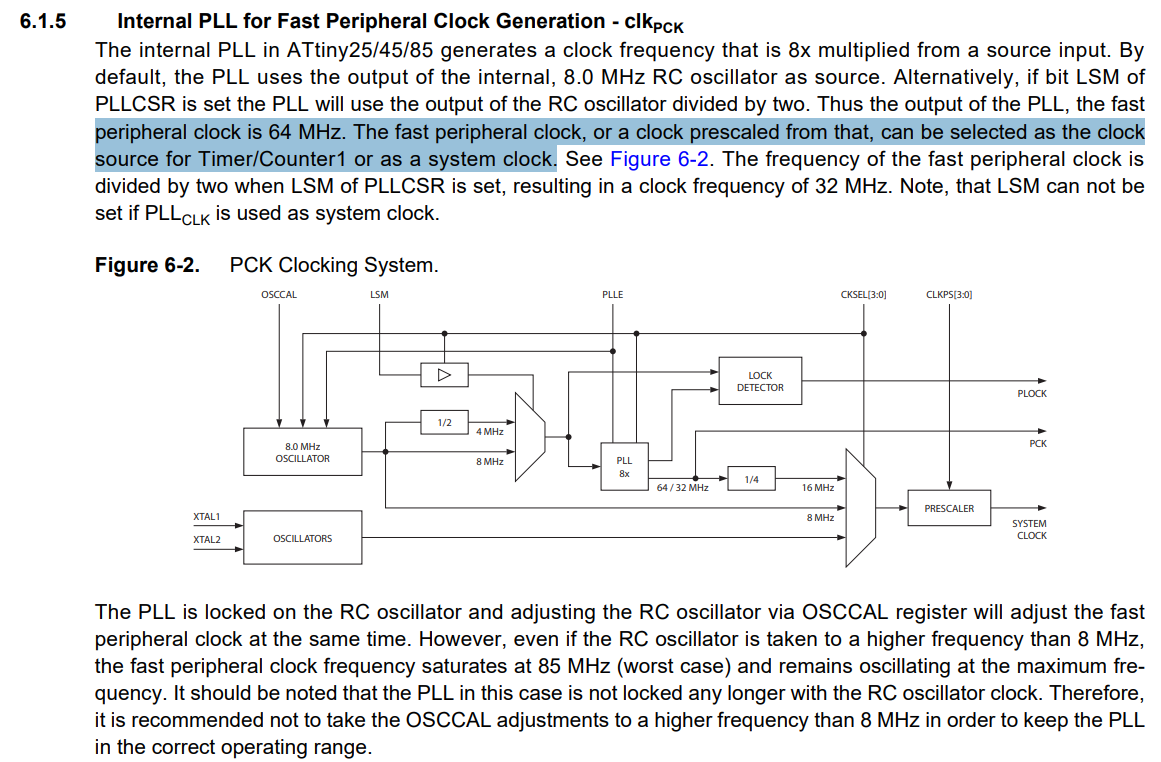

H. H. schrieb:
> sowas hatte ich bei "Tiny" nicht erwartet.
Der hat noch mehr drin: eine PLL, mit der ein 64MHz-Takt für den Timer 1
erzeugt werden kann.
