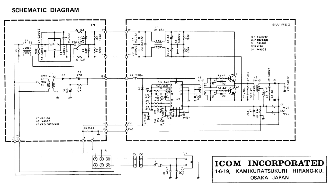

hallo ,ich habe ein Problem mit dem Netzteil des Icom-271, wenn
eingeschaltet wird.....wird der FI-Schutzschalter ausgelöst (nicht
gut)meine frage hat jemand dieses Phänomän auch schon gehabt ? für
Abhilfe und sonstige Beträge hierzu sind erwünscht .            mfg
fsboeki

Habe keinen Icom, aber FI-Schalter heißt Strom von Phase nach PE. Ich
würde mir im ersten Schritt alle Kondensatoren mit galvanischer
Verbindung nach Masse im Netzteil anschauen. Auf Verfärbungen, Belag
u.ä. Achten und bei Verdacht nachmessen. Wenn notwendig auslöten.
Kannst du einen Widerstand zwischen PE und den Netzpolen messen?
von Jens G. (jensig)
Eigentlich kann es nur an C1+2 unten, C1+2+6 oben, oder T1 liegen, falls
ein Bauteil dran schuld sein sollte.
Die Cs könnte man ja mal testweise einseitig auslöten, und testen (sind
ja für die eigentliche Funktion nicht nötig)
Oder es gibt woanders unabhängig von irgendwelchen Bauteilen einen
Schleichpfad von der primären Seite gegen PE (Dreckspur), oder ein
abgegammelter Draht liegt am Gehäuse an.

Die verschiedenen 22nF Kondensatoren machen schon so einigen Fehlstrom,
auch wenn alles intakt ist. Wenn auf dem selben Kreis auch noch
PC-Netzteile mit ihrem Fehlstrom werkeln, kann ein 30mA FI schon mal
triggern.
von Wulf D. (holler)
Ich sehe da nur mehrere 1n und 2,2n.
von Mark S. (voltwide)
Wulf D. schrieb:
Die Entstörer hinter der Gleichrichterbrücke erzeugen auch Fehlstrom.
Bei näherer Betrachtung sind auch die nur gering, der gesamte Fehlstrom
bleibt in der Simulation unter 1mA.

von Ulrich (Firma: DC3AX) (uprinz)
Auch wenn der TO verdunstet ist, hier mal meine Erfahrung mit diesen
Netzteil, da ich sie für erhaltenswert halte und die Ursache nicht nur
ein kleiner Leckstrom sein kann, sondern das NT auch ganz zerstören
kann.
Bei diesen Netzteilen fangen leider die keramischen Kondensatoren an zu
lecken. In einigen Fällen, die ich erfolgreich repariert habe, waren die
beiden C1 und C2 am Stecker "undicht" geworden, sie haben zu viel Strom
nach Erde abgeleitet und damit den RCD ausgelöst. Das lässt sich mit
einem Isolationsmesser sehr leicht prüfen.
ICOM hat da normale Kondensatoren eingesetzt. Ich habe sie dann gegen Y
Typen mit gleichem Wert ersetzt.
ICOM hat die gleichen Kondensatoren auch im SNT eingesetzt, hier hat der
Leckstrom aber eine fatale Nebenwirkung, denn wenn C7 platzt, dann nimmt
er Q1 und Q2 gleich mit und die gibt es nicht mehr.
Es scheint auch kein Einzelfall zu sein, es sind nun schon 5 oder 6
dieser SNT bei mir auf dem Tisch gewesen. Eines ein C7 Totalschaden, die
anderen haben alle Kondensatoren neu bekommen.

von Friedhelm S. (fsboeki)
hallo, ja ich habe alle C`s getauscht...nun spielt das ganze wieder.
Welcher aber die Auslösung verursacht hat ? k.a aber danke für eure
Zeilen

von Lutz K. (dh7lk)
Leider erst jetzt gesehen. Die Elkos zu wechseln war richtig. Bei mir
waren es C4 und C5. Dann wieder alles OK. Bei dem Alter aber besser
gleich alle tauschen. 73
