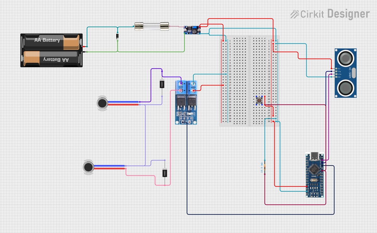

ich möchte meine Schaltung vor dem Löten überprüfen lassen, um
sicherzustellen, dass alle Verdrahtungen korrekt sind.
Da ich die Lötung extern durchführen lasse, möchte ich vermeiden, dass
es zu Fehlern oder Schäden kommt.
Verwendete Komponenten:
  •  2× Fanso ER14505M Lithium-Thionylchlorid-Batterien (3,6 V,    2100
mAh) – in Serie
  •  Step-Down-Wandler (DC/DC) zur Spannungsreduzierung auf 5 V
  •  MOSFET-Modul (N-Kanal) zur Ansteuerung von 2 Vibrationsmotoren
  •  Schutzbeschaltung: Schottky-Diode, zwei 1N4007-Dioden und eine
Sicherung (Fuse) zwischen Batterien und Step-Down-Wandler
Ich habe mein aktuelles Schaltbild (siehe Anhang) beigefügt.
Könnte bitte jemand mit Erfahrung kurz prüfen,
ob die Verdrahtung, Polung und Schutzbeschaltung so korrekt sind oder ob
Anpassungen erforderlich sind?
Mir ist wichtig, dass beim ersten Testlauf keine Bauteile beschädigt
werden.
Vielen Dank für eure Hilfe und Rückmeldungen!

Die Verpolschutzdiode an der Batterie gehört hinter die Sicherung und
ist falsch herum gezeichnet! Die restlichen Anschlussbelegungen kann man
nur undeutlich erkennen, außerdem weiß man nicht wo Plus und Minus an
den  Bodyshakern ist.

Auf dem MOSFET-Modul werkeln bestimmt IRF520. Die sind ungeeignet für 5V
Ansteuerung.

Die beiden Dioden darunter sind doch auch falsch rum.
Aus so einem Placebo-Aufbau etwas mit Lötung ? - Ich frage mich ??
Die sind jetzt nicht dafür bekannt, hohe Ströme zu mögen - Kann mit den
Motoren spannend werden.
Und wenn du nur eine Batterie verwendest, könntest du das ganze System
auf 3.6V laufen lassen, dann musst du auch die Vibrationsmotoren nicht
in Reihe schalten (die Freilaufdioden sind verkehrt herum, wenn rot plus
ist)

Bei nur 3,6V sind die IRF520 völlig daneben.

Die beiden Fanso ER14505M (3,6 V, 2100 mAh) habe ich absichtlich in
Reihe geschaltet, um eine höhere Spannung (7,2 V) zu erreichen.
Damit kann ich über den Step-Down-Wandler stabil auf 5 V herunterregeln.
Der Gedanke war, dass das System so länger läuft, weil zwei Batterien in
Reihe eine höhere Gesamtenergie bereitstellen als nur eine einzelne 3,6
V-Zelle.
Ich weiß, dass Lithium-Thionylchlorid-Batterien keinen hohen
Entladestrom mögen, aber die Vibrationsmotoren sind klein und werden nur
kurzzeitig angesteuert.
wäre dann eine kleine Powerbank (z. B. mit 5 V-Ausgang) deiner Meinung
nach die bessere Alternative?
Ich hatte ursprünglich die Fanso-Zellen gewählt, weil sie sehr langlebig
sind und ich kein Aufladen wollte, aber wenn eine Powerbank technisch
besser geeignet ist, würde ich das gern berücksichtigen.

Ich habe das Modul gewählt, weil es laut Angabe zwischen 5V und 36V
Eingangsspannung unterstützt. (400W MOSFET Modul PWM 5-36V 15A LED Motor
Control Power Arduino ESP Trigger)
Mir war dabei wichtig, dass die Steuerspannung und die Lastversorgung
über diesen Bereich funktioniert, daher habe ich mich darauf verlassen.
Dass der IRF520 aber bei 5 V Gate-Spannung nicht vollständig
durchschaltet, war mir so nicht bewusst. Was empfehlen Sie von
Alternativen?
von Rainer W. (rawi)
Was ist das für ein Step-Down-Wandler?
Der gezeigte LM2596 würde schon ohne Last recht kräftig an der Batterie
saugen?

IRLZL44
https://www.mouser.de/datasheet/3/70/1/Infineon-IRLZ44N-DataSheet-v01_01-EN.pdf

Das ist ein LM2596-Buck-Modul (einstellbar). Eckdaten: Eingang ca. 4–40
V, Ausgang 1,25–35 V (einstellbar), typ. bis 2 A mit Kühlung,
Schaltfrequenz ~150 kHz.
Wäre aus eurer Sicht 1× Li-Ion 18650 (mit Schutz) + Step-Up auf 5 V oder
2× 18650 in Serie + Buck auf 5 V die robustere Variante für die
Motor-Anlaufspitzen?
Oder würdet ihr primär CR123A/Lithium-MnO₂ für höhere Pulslasten
empfehlen?
Und was würden Sie als eine andere alternative für die Stromversorgung
empfehlen?

Nemopuk schrieb:
> Steckbretter und billige Dupont Kabel aus Eisen taugen nicht zur
> Verteilung der Stromversorgung  Löte besser Kupferkabel direkt an die
> Module an.
Die TOs können nicht löten.
Das Steckbrett hätte man sich bei dem Wimmelbild auch sparen können, nur
um den Taster unterzubringen.

von Armin X. (werweiswas)
Die Schutzbeschaltung mit der Sicherung kannst Du dir komplett sparen.
Was oder wovor soll die Sicherung denn schützen?
Die angedachten Batterien liefern keine 100mA...
Der Taster ist, so wie das gezeichnet ist, auch sinnlos.
von Nemopuk (nemopuk)
Marcel V. schrieb:
> außerdem weiß man nicht wo Plus und Minus an den  Bodyshakern ist.
Ich finde rot und blau eindeutig.
von Marcel V. (mavin)
Schon, aber dann wären die beiden parallel geschalteten Dioden falsch
rum, so wie Thomas S. aus der Chipwerkstatt das bereits gestern um 17:20
Uhr erkannt hat!
So wie bei den Batterieanschlüssen ...
Ich find Wimmelbilder toll :-(
von Wastl (hartundweichware)
Im Zweifelsfall gilt die alte Elektriker-Regel:
Rot gehört an Schwarz, und Plus gehört an Minus.
Genau umgekehrt: Rot gehört an Plus, und Schwarz (bzw. Blau) gehört an
Minus!
5 bis 10mA Ruhestromaufnahme. Naja gut.
LiSOCl2-Batterien sind schon nicht verkehrt, wenn man weiß, was sie
können und was sie nicht können. Falls man kurzzeitig hohe Ströme
benötigt, kann/muss man die Batterie mit einem Supercap puffern, der den
Strom liefern kann - So wird es in entsprechenden Messgeräten z.B. für
LoRaWAN gemacht. Und natürlich schadet es nicht, den Rest der Schaltung
auch auf Stromsparen auszulegen. Man muss vielleicht nicht auf 15 Jahre
Laufzeit kommen, aber einen Schaltregler mit 5mA will man da nicht
nutzen.
Wenn der Step-Up sich schon einen Ruhestrom von 5 bis 10mA genehmigt,
braucht man sich bei der restlichen Schaltung zum Stromsparen auch kein
Bein mehr auszureißen.
> Falls man kurzzeitig hohe Ströme benötigt, ...
"hohe Ströme" liegt im Auge des Betrachters. Für die Batterie sind als
maximaler Dauerstrom 400mA angegeben.

von Sam (sam1)
Danke für eure bisherigen Hinweise! 😊
Ich plane jetzt, die Schaltung etwas zu vereinfachen: Statt der zwei
Lithium-Thionylchlorid-Batterien möchte ich eine kleine Powerbank (5 V
Output) als Energiequelle verwenden.
Die Vibrationsmotoren (3–5 V, ca. 67 mA) sollen über ein
ULN2003A-Treiber-IC angesteuert werden (anstatt MOSFET-Modul).
Zusätzlich ist ein 100 µF Kondensator als Puffer auf dem Breadboard
vorgesehen.
Meine Fragen dazu:
  1.  Wäre diese Kombination (Powerbank + ULN2003A + Kondensator) eurer
Meinung nach zuverlässiger?
  2.  Sollte ich etwas einbauen, damit die Powerbank bei geringer Last
nicht abschaltet (z. B. LED mit Vorwiderstand oder Powerbank mit
„Always-On“-Funktion)?
Im neuen Aufbau sind rot = +5 V und blau = GND (−). Die Polarität der
Motoren ist ebenfalls beachtet, jeweils mit Plus am ULN2003-Ausgang und
Minus an GND.
Danke schon mal für euer Feedback!
Solange die Powerbank nur einpolig angeschlossen bleibt, geht jedenfalls
nichts kaputt.
Steckbretter eignen sich immer noch nicht zur Verteilung der
Stromversorgung.
von Sam (sam1)
In der Skizze ist das etwas vereinfacht dargestellt. Die Powerbank wird
tatsächlich über ein USB-Type-C-Kabel direkt an den Arduino Nano
angeschlossen. Von dort werden dann die 5 V weiterverteilt.
Der Kondensator ist verpolt.
Wenn du noch ein paar mehr Leitungen übereinander legst,  sieht der Plan
fast aus, wie das Straßenbahn-Netz unserer Stadt.
Sam schrieb:
> Die Powerbank wird tatsächlich über ein USB-Type-C-Kabel direkt an den
> Arduino Nano angeschlossen. Von dort werden dann die 5 V weiterverteilt.
Es sind nur ungefähr 4,5 Volt am Ausgang des Arduino Nano Boardes.
Womöglich dir die Diode auf dem Arduino Board durch, wenn die Motoren
anlaufen.
von Jonny O. (-geo-)
Was mir auffällt: Bei der Stromversorgung fehlt der Minuspol und der
Elko ist verpolt.
Vielleicht ein grundsätzlicher Tip: Manchmal hilft es erstmal
Subkomponenten zu testen. Also nur einen ULN2003 Chip mit
Stromversorgung und einer Last verbinden und dann am Eingang manuell
High/Low anlegen. So kann man Subfunktion für Subfunktion testen und
setzt dann schrittweise alles zusammen. Auf diese Weise des
systematischen Vorgehens versteht man woran es liegt wenn etwas nicht
funktioniert und dadurch lernt man auch mehr.
Nemopuk schrieb:
> Ich glaube, das ist Fritzing.
Deswegen steht oben rechts auch das Logo mit "Cirkit Designer", klingt
(fast) logisch ;-)
> vorgesehen.
aus dem der magische Rauch aufsteigen wird

von H. H. (Gast)
> anlaufen.
An den Motoren kommen ja nur 3,5V an, das wird die 0,5A Schottkydiode
schon vertragen.

von H. H. (Gast)
von Manfred P. (pruckelfred)
Ich würde einen FET oder Einzeltransistoren vorziehen, der
Spannungsabfall an den ULN-Darlingtons ist relativ groß.
Sam schrieb:
> Die Powerbank wird
> angeschlossen.
Die altbekannte Diskussion, ob die Powerbank nicht mangels Lastsrom
abschaltet.
Den Motorstrom über den Arduino zu ziehen ist eine sehr schlechtze Idee,
Risiko von Störungen. Die Last gehört direkt an die Versorgung und der
µC bekommt seine eigene Versorgungsleitung.
Es macht mehr Sinn, den Nano direkt zu speisen, wie er das in seinem
Eröffnungspost gemalt hat.

von Uwe E. (uexude)
BirnKichler S. schrieb:
> ....macht er sich einen Schaltplan
was machen die ganzen unbezeichneten blauen Klötzchen?
Uwe
> für 5V
> Ansteuerung.
Dieses Modul sieht genau so aus wie so China-MOSFET-Module die ich hier
rumliegen habe. Da sind 2x D4184 drauf. Die habe ich bei mir mit 3.3V
und 60 kHz angesteuert und es funktioniert super. Obwohl es laut
Datasheet so nicht spezifiziert ist... Allerdings ist das Modul hier
verpolt.
D4148 gibt es IMHO nicht. Meinst du vielleicht die AOD4184A?
https://www.aosmd.com/res/datasheets/AOD4184A.pdf
Bei wieviel Strom?
Ein paar Ampere kann der da schon noch, aber nicht die für U_DS=10V
spezifizierten 50A bzw. mit einem R_DS(on) von unter 10 mΩ.
von H. H. (Gast)
Von welchem Hersteller?
Nur zufällig.
> Obwohl es laut
Aus gutem Grund.

von Niklas G. (erlkoenig) Benutzerseite
Ja stimmt, hatte nur die Beschriftung abgetippt und mich dann auch noch
ver-tippt ;-) Es muss ein AOD4184A sein.
Rainer W. schrieb:
> Bei wieviel Strom?
Bei 3A.
Ich glaub die braucht Sam auch nicht:
Das sollte lockerst mit den AOD4184A-Modulen gehen. Oder mit einem
x-beliebigen LL-MOSFET...
Das Logo stimmt mit Alpha & Omega Semiconductor überein.
