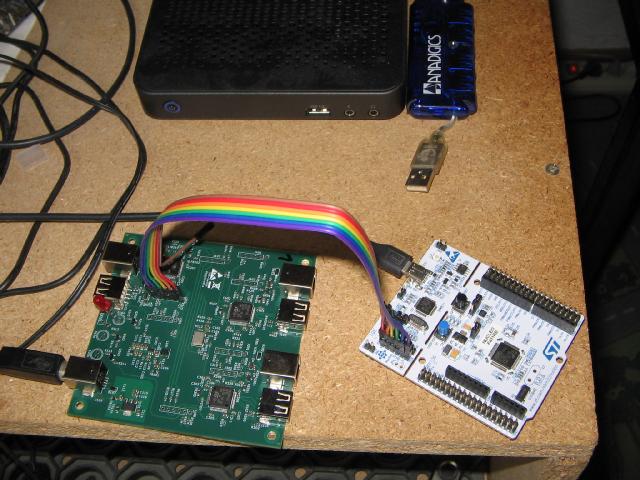

Mal n kleiner Zwischenstatus, nachdem mir ein berittener Bote heute ein Packerl bestueckte PCBs aus dem Reich der Mitte zustellte. Meinen Originalschaltplan hab' ich auf die Haelfte der Ports (also von 6 auf 3) eingedampft. Die Bauteile haetten sonst nicht so recht schmerzfrei auf 100x100mm PCB einseitig gepasst. Damit gings dann ganz gut. Fuer einen KM-Switch mit 2 Eingaengen fuer Maus und Tastatur und 4 PC "Ausgaengen" brauchts dann 2 PCBs, die ich dann so sandwichartig zusammensetzen darf.
Spannungen passen grob, soweit ich's gemessen hab. Was ich ja gerne als erstes bei der Inbetriebname von neuen Boards mache, ist, mit einem alten Analogmultimeter in einem kleineren Ohm-Messbereich mal den "Innenwiderstand" von Betriebsspannung nach Masse zu messen, ohne dass sonst irgendwas angeschlossen ist. Nur so, damit evtl. Kurzschluesse auffallen, bevor es zu sehr qualmt. Da konnte man dann schon schoen sehen, dass der Boostconverter von dem bisschen Messstrom in den Hiccup-Mode gegangen ist, und tapfer versucht hat, schonmal die 5V fuer die USB-Host-Ports zu erzeugen.
Auf einen der µCs hab' ich schonmal ein LED-Blinkprogramm geflasht, das ging gut und blonk auf Anhieb, d.h. Taktversorgung und Bootpins scheinen auch grob zu passen.
Haette erstmal schlimmer kommen koennen ;-) Zeit fuer ein kleines Paeuschen...Dem Werke bekommen weder Eyle noch Hast.

OP #8029589
Moin,
So, nachdem das Dingens jetzt mangels Motivation fast 3 Monate im Eck vor sich hinoxidiert hat, hab'sch mal wieder ein bisschen dran weitergestuempert - und siehe da: USB-Device funktioniert nicht so recht, wie ich das erwartet haette. Eigenartigerweise geht der Code auf dem Nucleoboard mit meinem per Huckepacklochraster angeflanschten USB-B-Stecker immer. Auf dem KM-Switchboard dagegen nur, wenn entweder der 1.5K Pullup per Transistor zugeschaltet ist (was man ja eigentlich bei den STM32F4 nicht extra braucht), oder der USB-Host-Spannungswandler laeuft... Ursache: Da ist wohl ein Oopsie/fehlende Konfigurationsmoeglichkeit in der libopencm3, was dann zuschlaegt, wenn die USB-Versorgungsspannung VBUS nicht am PORT PA9 anliegt. Und zwar /auch/ im USB-Devicebetrieb. Damit ich's in ein paar Monaten wiederfind':
https://github.com/libopencm3/libopencm3-examples/issues/178 https://github.com/apache/nuttx/issues/8968

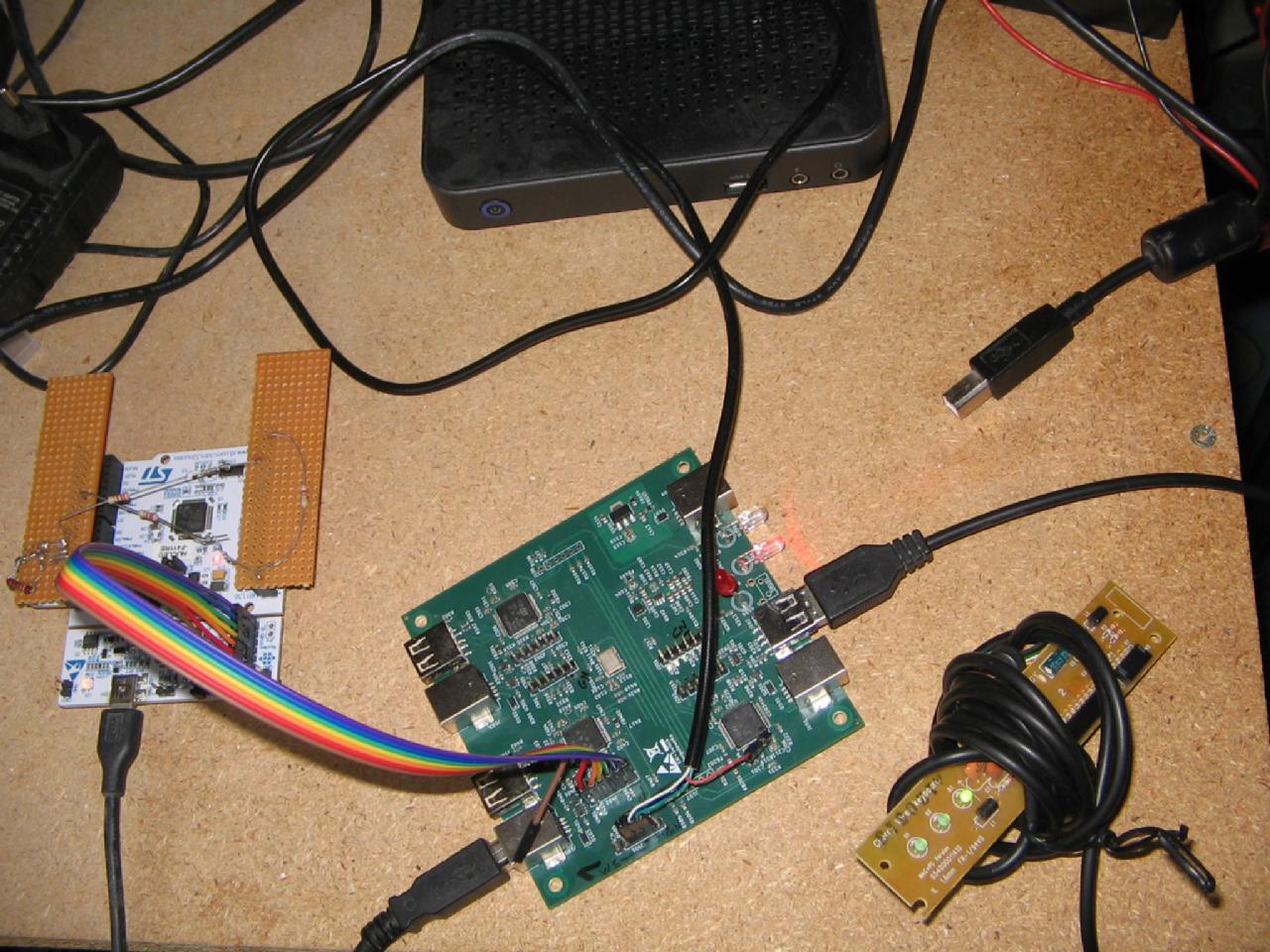

OP #8049933
Moin,
So, das sieht doch garnicht mal so schlecht aus: Grad' konnte ich die ersten "Tastendruecke" (durch wildes rumfummeln mit einer Drahtbruecke zwischen dem langen und kurzen schwarzen Anschluss fuer die Tastaturmatrix) vom "nackigen USB-Keyboard" unten rechts im Bild via USB-Host Anschluss unten rechts an der gruenen Platine (dem KM-Switch) zum USB-Device Anschluss unten links (neben der gemalten schwarzen 1) an dem PC weitergeben. (Sie lauteten: aafjajq) Die LEDs am USB-Keyboard' steuer ich vom USB-Host aus auch schon an, nur die Info vom PC via USB-Deviceport leite ich momentan noch nicht weiter.
Von der Software her bin nun USB-maessig komplett bei TinyUSB gelandet und damit hochzufrieden. Von der USB-Middleware von ST kann ich nur stark abraten (siehe Nachbarthread).
Laeuft! <froi> ;-)
Gruss WK
