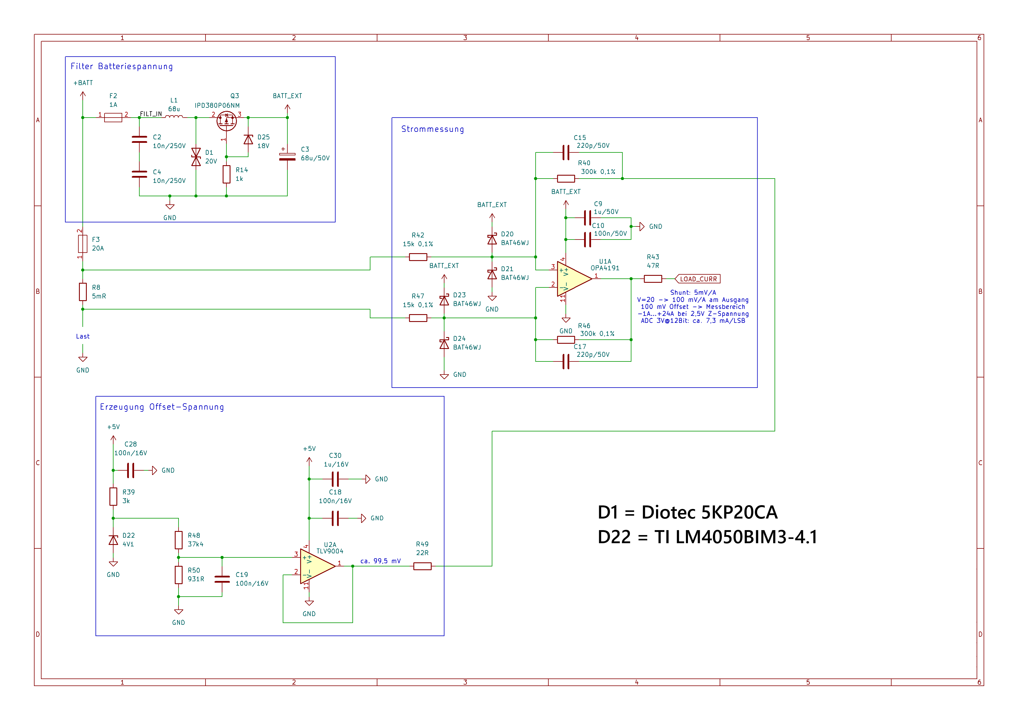

ich habe die angehängte Schaltung
"Schaltplan_Ausschnitt_Strommessung.png" entworfen, um eine Strommessung
in einem KFZ durchzuführen. Das Fahrzeug verfügt zusätzlich zur
Starterbatterie über eine Zusatzbatterie, die unter dem Fahrersitz
eingebaut ist. Bei laufendem Motor wird ein Relais geschaltet, welches
die Zusatzbatterie mit der Starterbatterie/Lichtmaschine verbindet. So
wird die Zusatzbatterie während der Fahrt geladen und kann bei
abgeschaltetem Motor zur Versorgung von Verbrauchern verwendet werden.
Um einen Überblick zu haben, wie stark die Zusatzbatterie durch die
Verbraucher belastet wird, möchte ich mit der o.g. Schaltung den Strom
messen. Auf einer separaten Platine sitzt ein Mikrocontroller, welcher
die Daten auswertet und auf einem Display anzeigt.

Nach ein paar Versuchen war klar, dass die Schutzdioden BAT46WJ an den
OPV-Eingängen das Problem sind. Entferne ich diese, habe ich im gleichen
Temperaturbereich nur noch ca. 100 µV Drift, was für mich absolut
akzeptabel ist. Der Leckstrom der Dioden bei höheren Temperaturen
scheint in Verbindung mit den hochohmigen Widerständen (15k/300k) den
Fehler zu verursachen.

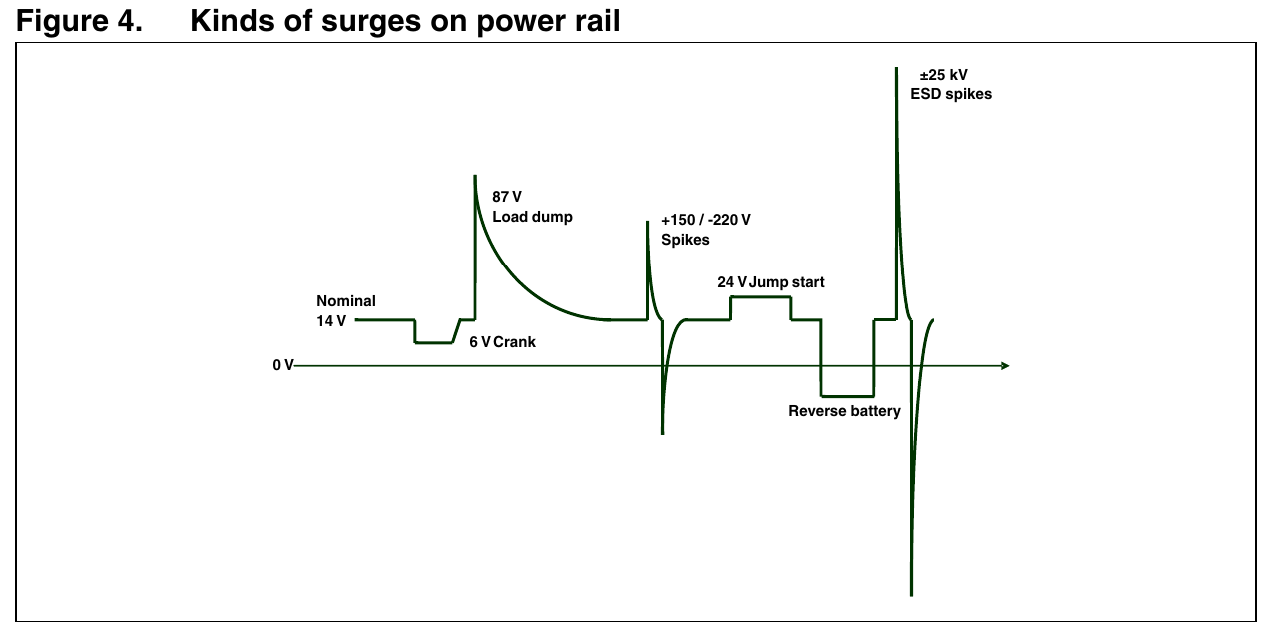

1. Entsprechend "Automotive_Surges_Power_rail.png" können an den
Eingängen bis zu 220V oder 25 kV ESD auftreten. Mit den 15kOhm
Vorwiderständen führt dies zu einem Strom von ca. 14 mA bzw. ca. 1,7 A
(bei 12V OPV-Versorgung).

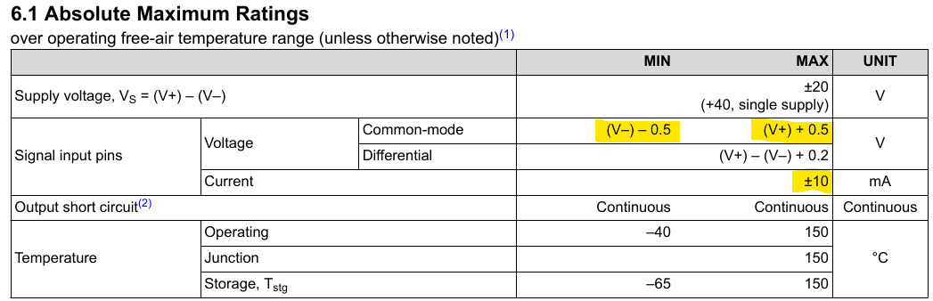

Laut dem Datenblatt des OPV (siehe
"OPAx191_Absolute_Maximum_Ratings.png") vertragen die Eingänge (=interne
Schutzdioden) max. +-10mA. Es werden also auf jeden Fall externe Dioden
benötigt, die robuster sind.
2. Im Datenblatt des OPA4191 ist vermerkt, dass an den Eingängen max.
(V-)-0,5 V und (V+)+0,5 V erlaubt sind. Ab dann könnten also die
internen Dioden leitfähig werden. Die externen Dioden müssen demnach in
jedem Fall eine Vorwärtsspannung unter 0,5V haben, damit der Strom nicht
doch in die internen Dioden fließt.

von Ralf D. (doeblitz)
Nimm für die Messeingänge halt die gleiche Filterschaltung wie bei der
Stromversorgung, also Kondensatoren, Spule und Transil-Diode, dann
sollte dahinter nichts mehr über bleiben, was dem OPV angesichts der 15k
in den Eingangsleitungen noch gefährlich werden kann.

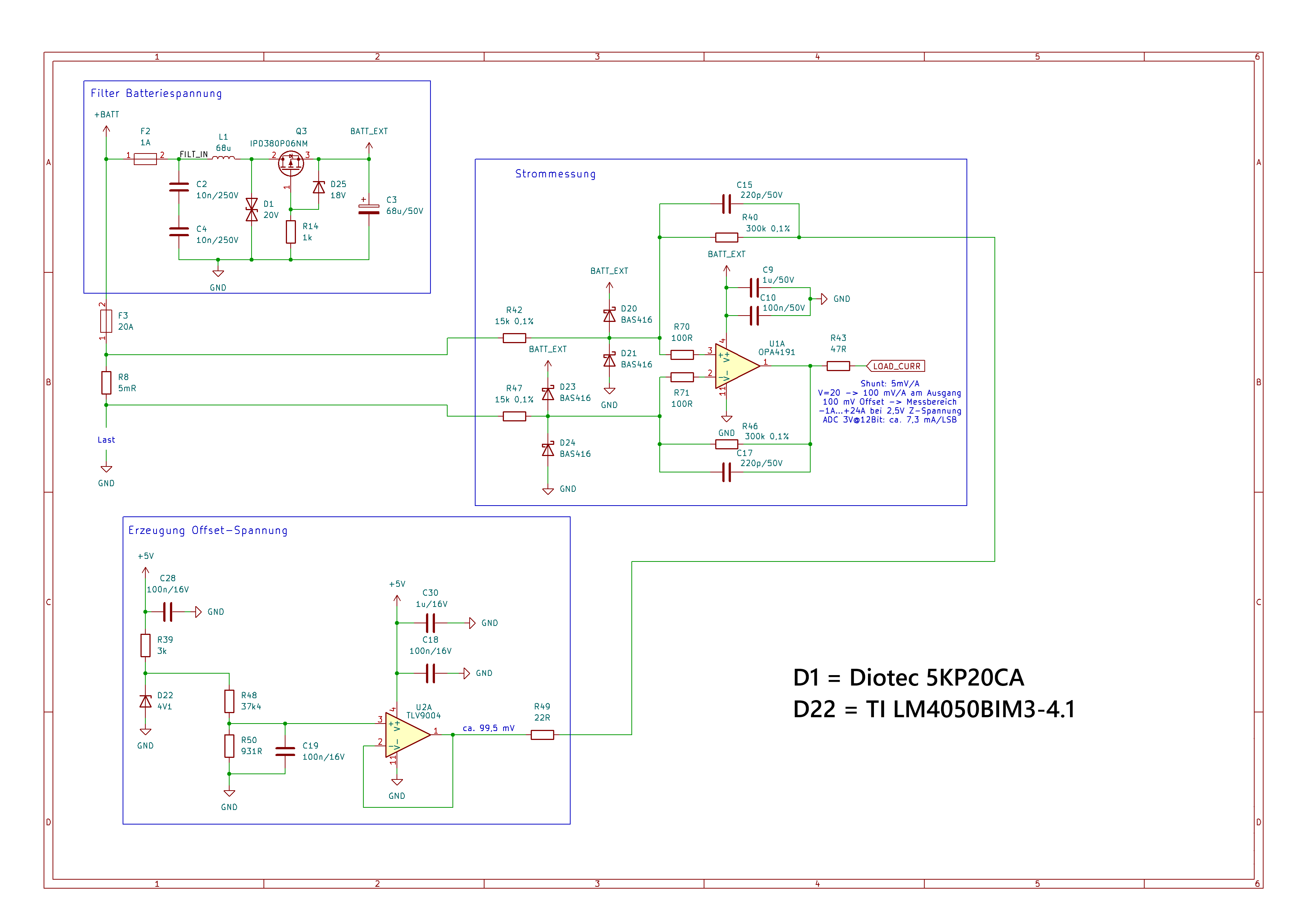

Lass sie doch. Der Strom wird in deiner Schaltung durch die 15kΩ
begrenzt.
Du könntest die 15kΩ auch in zwei Widerstände aufteilen und eine Diode
mit einem PN-Übergang in der Mitte als Spannungsbegrenzung einfügen.
Dann bist du mit den 0,5V auf der sicheren Seite.

von M. B. (bema16)
Danke für die Antworten!
Die Idee gefällt mir gut, ich denke, das werde ich so umsetzen. Dann
wäre ich bei der Auswahl der Diode flexibler, weil die Anforderung an
die Vorwärtsspannung wegfällt.
Das ist auch eine gute Idee, aber hierfür müsste ich definitiv das
Layout anpassen und neue Platinen bestellen. Wäre bei den günstigen
Preisen nicht unbedingt ein Beinbruch, aber die Lösung von Rainer sollte
ich in die vorhandenen Platinen hineinfrickeln können, wenn ich ein paar
Leiterbahnen kappe :).
Das "Muss" kann man leicht durhc klügeres Design umgehen. Weil man kaum
Diodne findet, die alle Deien Wünsche erfüllen, landet man bei der
(recht preiswerten) BAV199, schon wegen deren geringem Sperrstrom.
Üblicherweise legt man deshalb den Eingsnschutz so aus, das man die
altbewährte BAV199 nimmt,und damit die (überhöhte) Eingangsspannung
clampt. z.B. auf max. 1V . Da braucht es dann vermutlich schon eine
Längswiderstand - wir kennen Deine Schaltung ja nicht.
Dann folgt im Pfad nach der BAV199 ein weiterer Widerstand, der dafür
sorgt beim Verstärker nie mehr als 10mA reinkommen.
Im obigen Beispiel also 1V - 0.5V = 0,5V, bei max. 10mA also 50 Ohm für
den weiteren Widerstand. Um etwas Reserve zu haben, würde man wohl
68...82 Ohm wählen. Es ist kaum sinnvoll, die Maximalwerte des
Verstärker auzureizen.
von M. B. (bema16)
Ich habe die Schaltung nun entsprechend dem Vorschlag von Rainer und den
Ergänzungen von Andrew angepasst.
Als Diode habe ich mich für die BAS416 entschieden, weil diese dasselbe
Package wie die BAT46WJ hat und ich somit die vorhandenen Platinen
weiterverwenden kann.
Die maximale Vorwärtsspannung ist mit 1,25V etwas höher als die BAV199,
deshalb habe ich 100 Ohm zwischen OPV und Diode eingefügt (siehe
Schaltplan im Anhang).

Danke für die Ausführungen! Genau so habe ich es nun umgesetzt, nur wie
oben erwähnt mit der BAS416. Den neuen Schaltplan habe ich angehängt, da
ist die Schaltung mit den neuen Dioden dargestellt.

M. B. schrieb:
> Entsprechend "Automotive_Surges_Power_rail.png" können an den Eingängen
> bis zu 220V oder 25 kV ESD auftreten. Mit den 15kOhm Vorwiderständen
> führt dies zu einem Strom von ca. 14 mA bzw. ca. 1,7 A (bei 12V
> OPV-Versorgung).
Rein rechnerisch... denn: zeig mir mal den Widerstand, der 25kV ohne
Überschlag aushält. Also gilt: gegen ESD hilft kein Widerstand, sondern
eine Spule, die diesen kurzen steilen Spannungsspike gar nicht erst in
einen nennenswerten Stom umwandelt.

Aber in der Theroie können diese natürlich auftreten, die Grafik im
ersten Beitrag habe ich aus einer AppNote von ST.

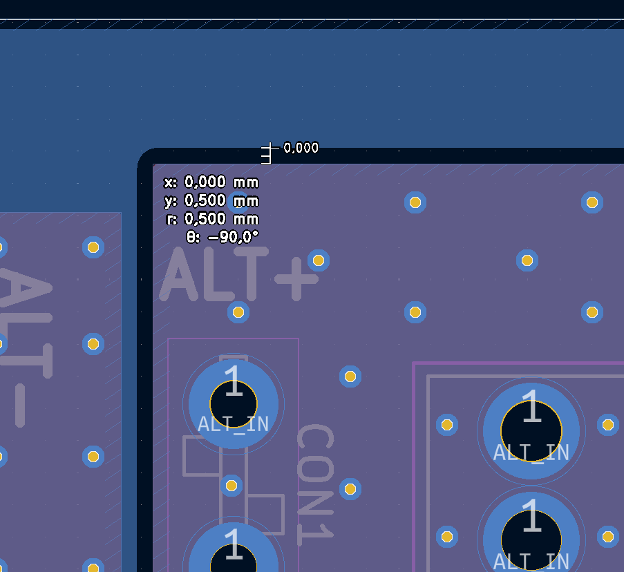

von Andrew T. (marsufant)
Tipps zu dem 15 bzw 25 kV esd Puls: man (Bosch) legt die Platine so aus,
das man unmittelbar am eingangspin des Steuergeräte PCB eine minimale
Abstand von ca. 1mm zu gnd (kl. 31) hat.
Dann wird schon ein bezraecher Teil der esd Energie abgeleitet.
Klingt nun relativ einfach, erfordert aber doch a bisserl Erfahrung und
esd Messung an den PCB. Lohnt halt bei den Millionen Stück die die
Automotive Zulieferer fertigen. Ob du dir die Mühe für deine 2...3
Exemplare machen möchtest, ist letztlich deine Entscheidung.

von M. B. (bema16)
So, etwas verspätet, aber nun doch die Rückmeldung:
Die neuen Dioden (BAS416) haben das Problem gelöst. Die Änderung der
Spannung über den getesteten Temperaturbereich (25...55 °C) beträgt
jetzt nur noch ca. 600 µV. Mit 100 mV/A entspricht dies somit einer
Schwankung von 0,6 mA, was für mich vollkommen akzeptabel ist. Das
Problem ist somit gelöst.
Das hört sich nach einem guten Trick an. Ich habe mir gerade mein Layout
nochmal angeschaut, ich habe einen Flachstecker, an welchen die +
Leitung von der Batterie angeschlossen wird. Der Flachstecker ist mit
einer Kupferfläche auf Top und Bottom verbunden. Auf der unteren Ebene
befindet sich direkt daneben eine GND-Fläche mit einem Abstand von ca.
0,5 mm (siehe Bild).
Vielleicht hilft das auch schon ein wenig, den ESD-Puls abzuleiten.
