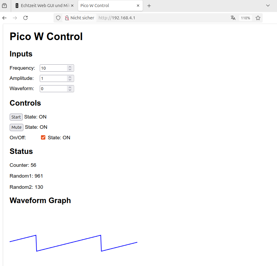

von Christoph M. (mchris)
Johnny B. (johnnyb)
06.10.2025 12:21
>Für WLAN würde ich, wie schon andere geschrieben haben, wohl auch eher
>auf ESP32 gehen.
Im Moment mache ich alles mit dem PiPico. Die Frage wäre, ob ein ESP32
bezüglich WLAN geeigneter wäre.
Im Anhang mein Testprogramm. Als Elemente gibt es Zahleneingaben,
Buttons und einen Check-Button. Die GUI wird im PiPicoW gehosted und
damit ist das System autonom ohne weiter Softwareerfordernisse.
Der PiPicoW zieht einen Accesspoint auf, so dass man auch keinen
Routerzugang benötigt.
const char* ap_ssid = "PicoW-AP";
const char* ap_password = "123456789";
// Send JSON state to clients
void notifyClients() {
  String json = "{";
  json += "\"started\":" + String(started ? 1 : 0) + ",";
  json += "\"muted\":" + String(muted ? 1 : 0) + ",";
  json += "\"powerOn\":" + String(powerOn ? 1 : 0) + ",";
  json += "\"counter\":" + String(counter) + ",";
  json += "\"rand1\":" + String(randVar1) + ",";
  json += "\"rand2\":" + String(randVar2);
  json += "}";
  ws.textAll(json);
Die Werte auf der Webpage werden alle 250ms gesendet. Der Graph zeigt
den Zählerwert der empfangen wurde.
Beobachtung:
- der Status-Update auf der Webseite erfolgt ungleichmässig
- Mit 4 Meter Abstand wird der Status-Update und der Graph unregelmässig
refreshed.
Wer einen PiPicoW hat, kann das angehängte u2f-File flashen und die
Experimente selbst machen.
