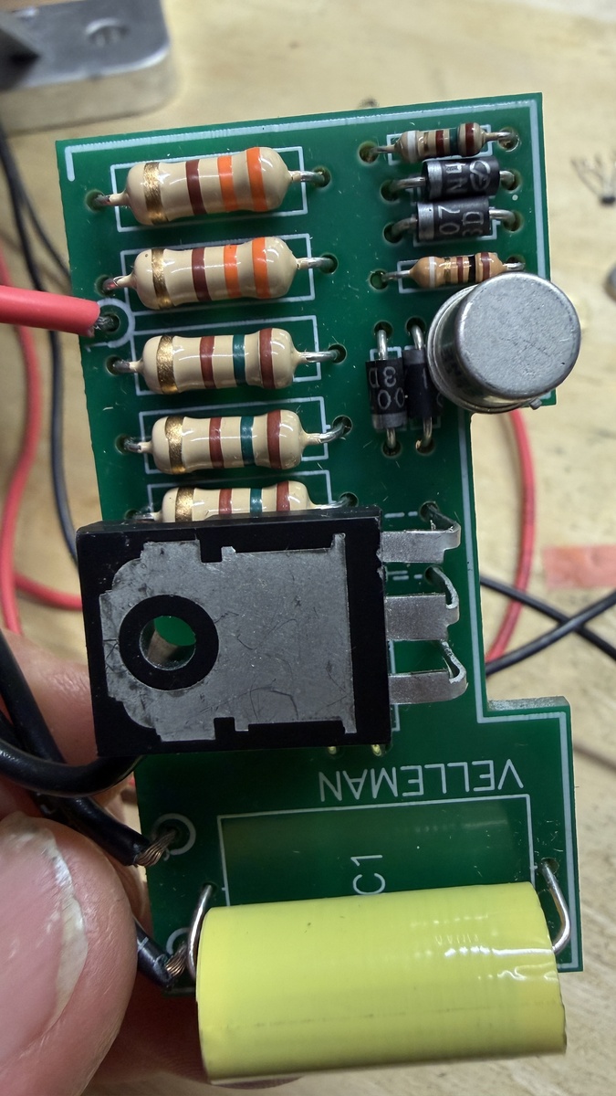

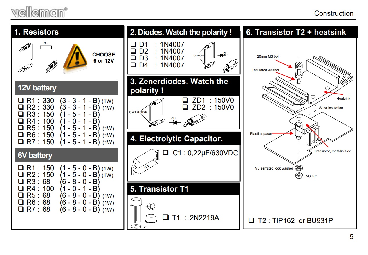

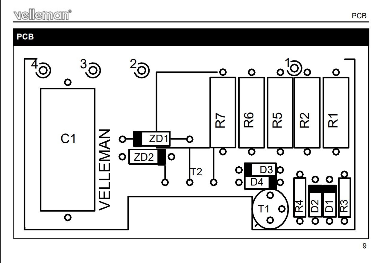

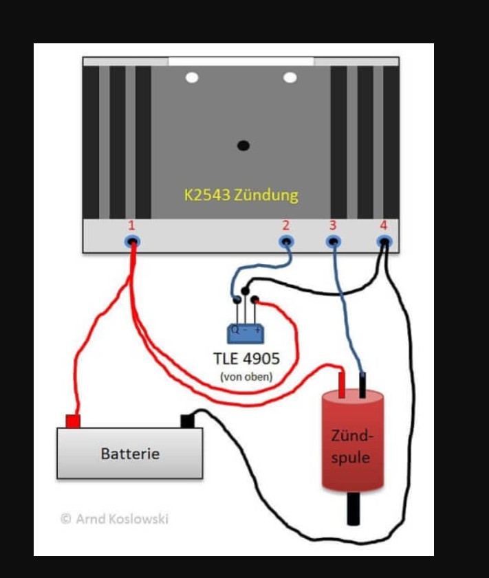

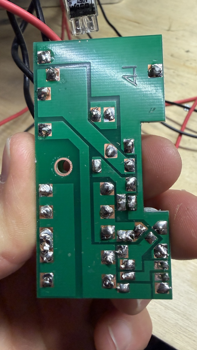

Nun habe ich mir dafür mehrere Bausätze der Whadda Transistorzündung
K2543 gekauft und dieses für 12V Motorradbatterien mit Hallsensor
aufgebaut. Im großen und ganzen funktioniert das ganze auch. Leider
setzt die Funktion des Hallsensors aus wenn ich ca. 10-20 Mal mit einem
Magneten vorbeigefahren bin aus. Ich muss diesen dann tauschen und das
gleich geht wieder genau so lang.
Ich vermute mal das ich einen Fehler mache bei dem ganzen. Nur durch
meine Unkenntnis im Bereich Elektronik finde ich diesen nicht.
Vielleicht hat ja einer von euch ne Idee was ich Falsch gemacht habe und
würde mir helfen.
Mit freundlichen Grüßen Andi

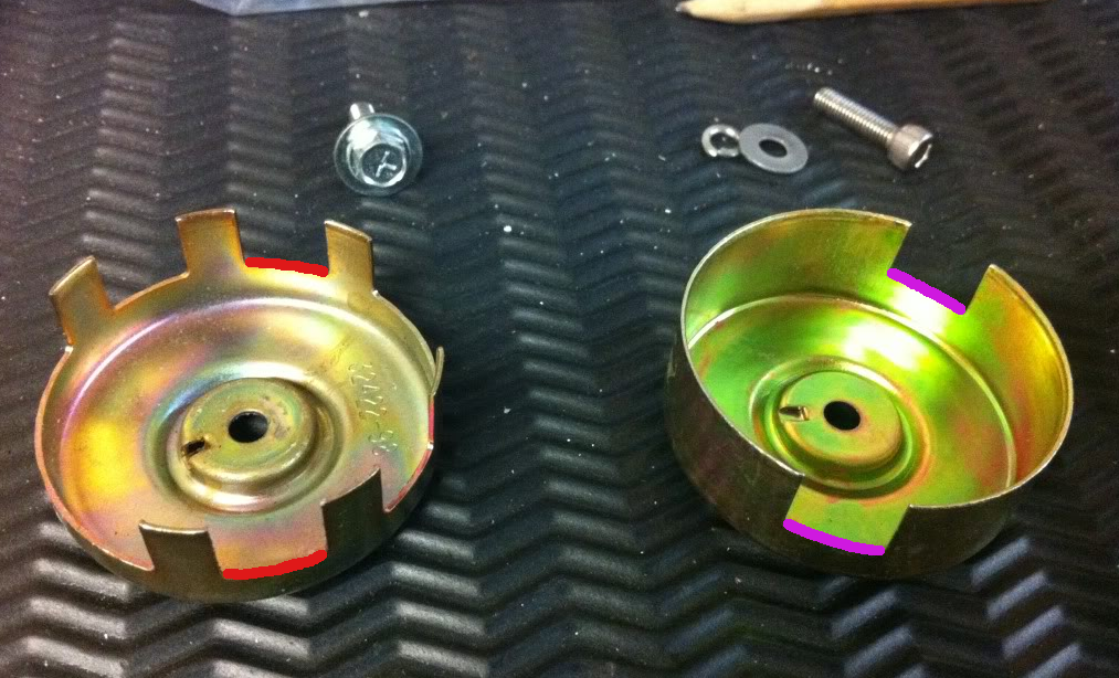

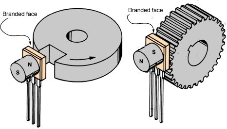

Eventuell wird der interne Magnet vom Hall-Sensor "überschrieben" und
die Funktion setzt aus.
Für diesen Sensor reicht ein Schlitzblech (Bild).

von B. (overdrive)
Andreas F. schrieb:
> der Magnet den ich hernehme zu stark ist!?
Könnte sein, probiere es mit einem Stück Blech / Schraubendreher etc.

von B. (overdrive)
Zur Ergänzung: Gegenüber dem Sensor soll ein entsprechend gepolter
Magnet sitzen, der durch das Schlitzblech geschirmt ist (Bild).

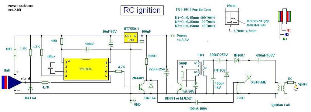

Hier hat schon mal jemand einen TLE4905 eingesetzt:
Beitrag "Re: Vollprogrammierbare Zündanlage für 1Zylinder 2 und 4 Takt Motoren"
Und noch eine im Bild.
Die Kollegen dort haben am Sensor jeweils einen Widerstand davor und
einen Pull-Up-Widerstand und eine Diode am Ausgang zur Entstörung
benutzt.

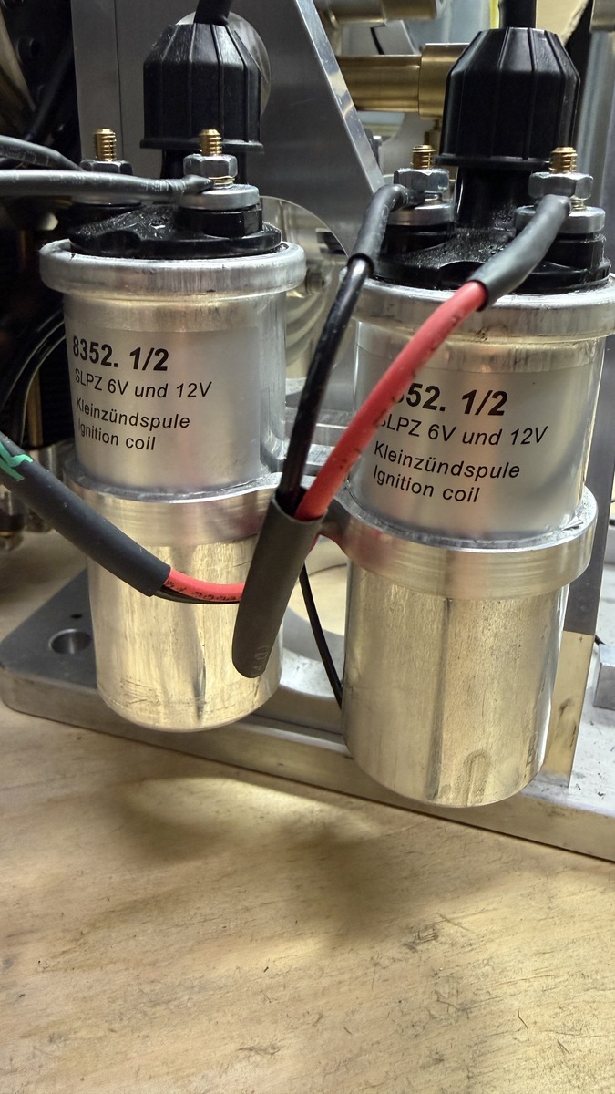

von B. (overdrive)
Welche Z-Spule wird verwendet?
Primär / Sekundär   => Ohm ?
Prim Induktivität   => mH ?

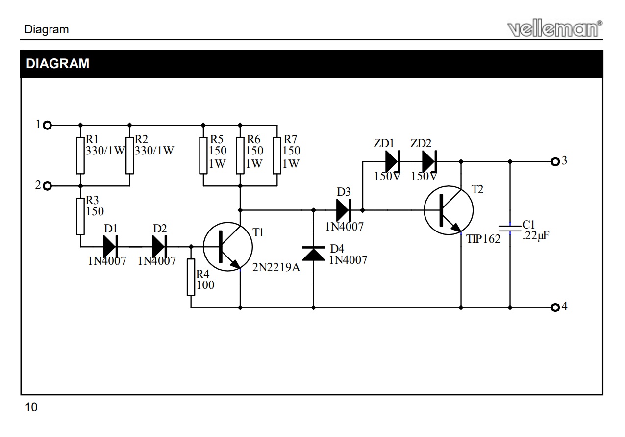

von Michael B. (laberkopp)
Thomas F. schrieb:
> Ich würde mal eher vermuten der Sensor stirbt an Spannungsspitzen aus
> der Zündspule.
Der stirbt durch gnadenlose Überlastung.
Vellemanns K2643 zieht 87mA, der TLE4905 hat ein absolute maximum rating
von 100mA aber nominal nur 40mA, bei 87mA an 0.8V entstehen schon 125mW
in diesem kleinen Gehäuse.
Vor die Vellemann-Schaltung müsste ein Stromverstärker, z.B.
 +12V----+------------ 1
   |    470 Ohm   +--- 2
TLE4905--+-------|I BS170
   |              |S
 Masse          Masse  4
Die invertiert auch gleich noch das Signal, so dass der BS170 offen ist
wenn der vorbeifliegende Magnet den TLE4905 einschaltet, wie es wohl
richtigerweise der Fall ist, da braucht man kein geschlitztes Blech.
Völlig andere Schaltung.

Die Daten der Zündspule finde ich leider nicht.
Es ist eine 12V 8352 1/2
Zündkerzen sind auch Mini
Modellbau Zündkerze 1/4-32
von Andreas F. (kleiner-berliner)
Hallo Michael
Also versteh ich das richtig das der auf gut deutsch durchbrennt?
Könntest du mir vielleicht leicht verständlich aufzeichnen bzw. erklären
was ich wo genau für Bauteile einlöten muss das ich das durchbrennen
vermeiden kann.
Gruß Andi

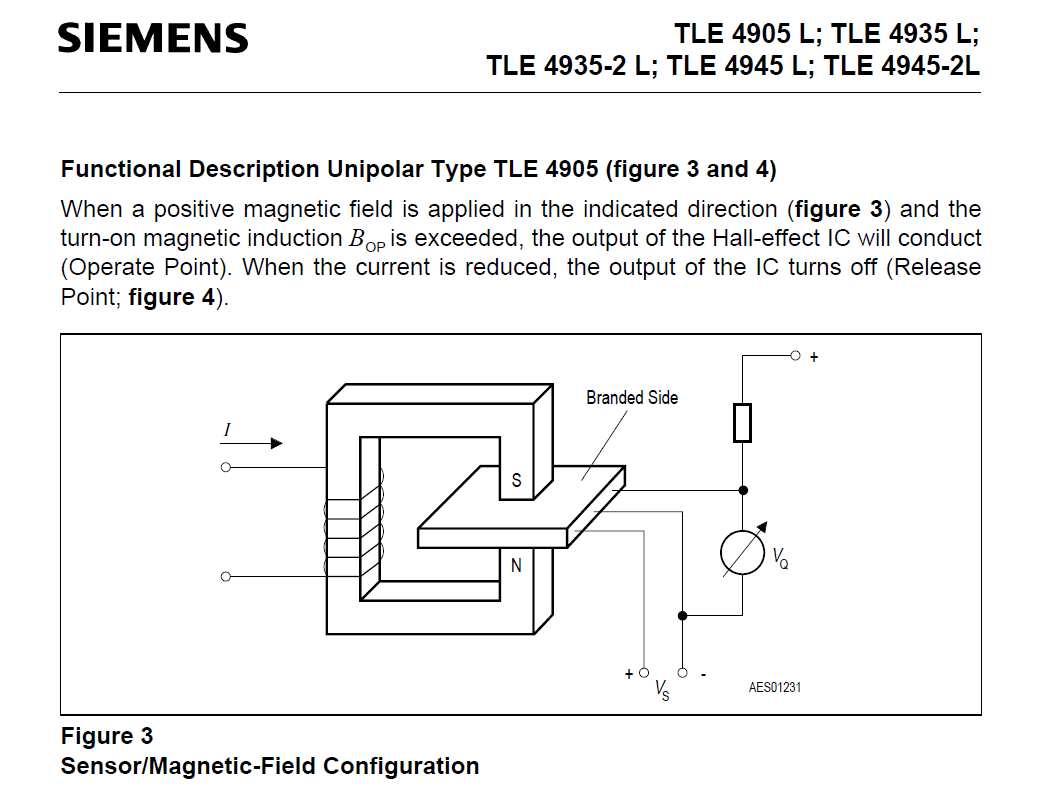

von Frank O. (frank_o)
Hast du ganz sicher TLE4905?
Die anderen funktionieren anders.
Functional Description Bipolar Type TLE4935/45/45-2 (Figure 5 and 6)
When a positive magnetic field is applied in the indicated direction (Figure 5) and the turn-on
magnetic induction BOP is exceeded, the output of the Hall-effect IC will conduct (Operate Point).
The output state does not change unless a reverse magnetic field exceeding the turn-off magnetic
iinduction BRP is exceeded. In this case the output will turn off (Release Point; Figure 6).
Ich könnte mir vorstellen, dass das der Grund sein könnte.
würdest du trotzdem mal das Magnetfeld nach dem Fehler in die andere
Richtung ändern?
Andreas F. schrieb:
> Wie meinst du das mit dem Ändern des Magnetfeldes in die Andere
> Richtung!?
Frank O. schrieb:
> Die anderen funktionieren anders.Functional Description Bipolar Type
Diese "verriegeln" und müssen erst den anderen Teil des Magneten sehen.
Sogenommen rückwärts drehen.

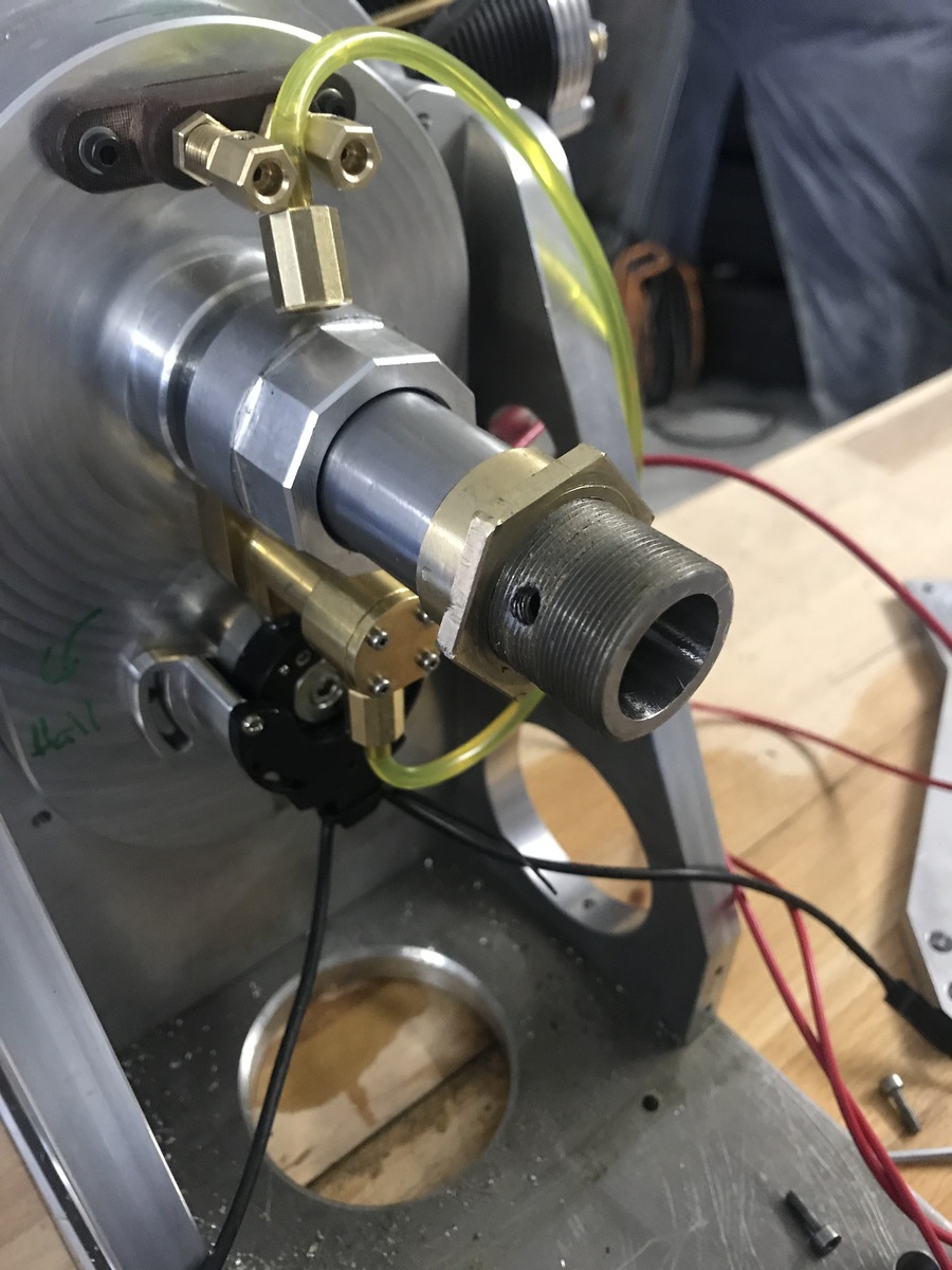

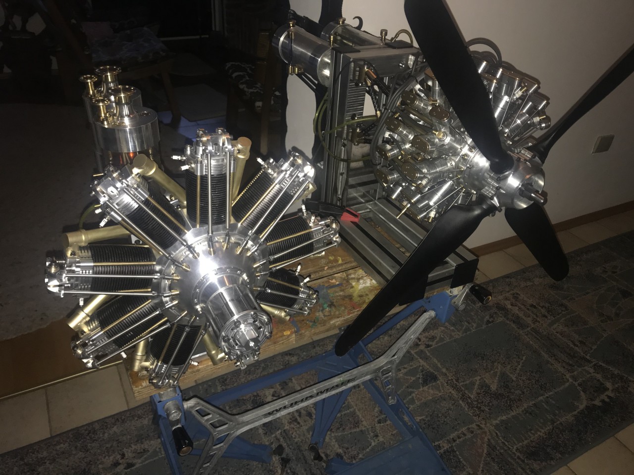

Ich hab mal nenn Bild von dem Motor hochgeladen das ihr seht worum es
geht es ist der linke Motor
Wastl schrieb:
>             270 KB
Stern-Motor!
Da ziehe ich mal ganz tief den Hut!

von Wastl (hartundweichware)
Wie halten es die Kipphebel und Stossstangen-Gelenke (und
Nockenwellen-Stössel) ohne Schmierung aus?
Andreas F. schrieb:
> UPS Sorry
Kein Ding!
Aber üblicherweise laufen Stern-Motoren mit Magnetzündung.
Ich bin Fluggerätemechaniker (oder zumindest habe ich das auch gelernt)
und habe auf dem Stern-Motor meine Prüfung gemacht.

von B. (overdrive)
Das sind die Std-Spulen für Ost-Mopeds (SIMSOn,MZ...).
Die haben 4...5 Ohm prim.
Ab ~5000 rpm werden die Funken schwach!
 => Deswegen: DC-CDI
Ist der PickUp an der KuWe oder NoWe?

von J. T. (chaoskind)
Zum Thema hab ich leider nichts zu sagen, was nicht schon gesagt wurde,
wollte dir aber trotzdem meine Hochachtung aussprechen. Echt schöne
Motoren sind dir da gelungen.
Sowas würd ich auch gern bauen, aber die "metaligste" Maschine in meinem
Bastelkeller ist ne klapperige Scheppach-Standbohrmaschine....
> wurde,
DANKE :-)
Ich hab das Glück das ich auf Arbeit die Maschinen nutzen kann. Es war
ein langer Weg bis ich zu diesen Motoren gekommen bin. Wenn ich mir
vorstelle das es Modelbauer gibt die das Daheim im Keller bauen.
Sie sind auch schon gelaufen. :-)
Nur das mit der Zündung macht mir grad ein wenig Probleme :-(

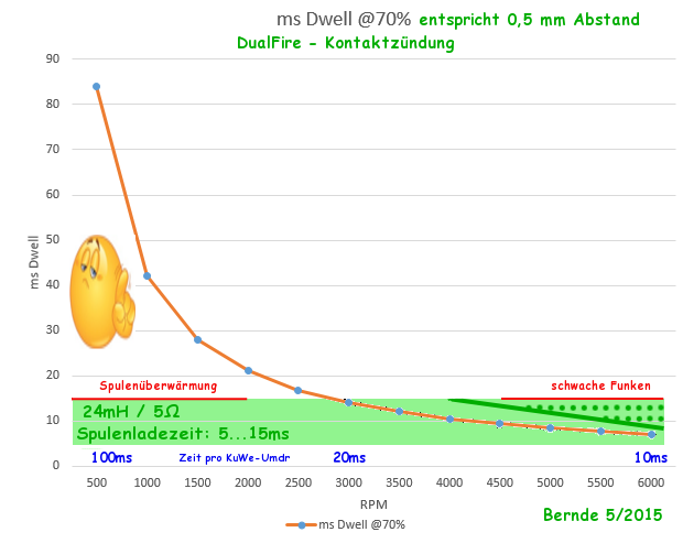

von B. (overdrive)
Der "Velleman" ist für einen anderen Zweck gedacht worden (Unterbrecher
strommäßig entlasten).
Auch der Umbau auf Unterbrecher hilft Dir nicht weiter, weil für 9 Zylis
eine (1) TCI-Spule keine ausreichende Ladezeit hat (mein Bild oben).
Das gilt einen PickUp an der KuWe oder NoWe.

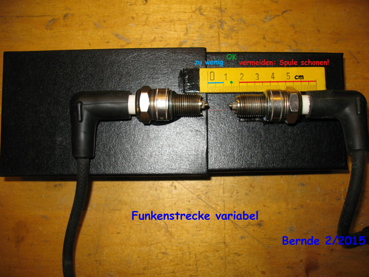

Eine gut genährte CDI schafft an der frischen Luft locker 15...20 mm
Funken.
Eine gute Vorfunkenstrecke zur Zündkerze.

von B. (overdrive)
Andreas F. schrieb:
> Hm aber das selber bauen !?
Gibt´s schon fertig.
Such mal nach "DC-CDI".
Meist bei Rollerläden, dazu eine passende CDI-Spule und PickUp.
von B. (overdrive)
Frank O. schrieb:
> selbst gebaut?
Nö, aus dem Zubehörladen.
Aber das im Bild ist von mir.

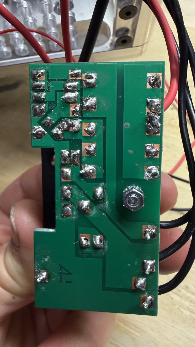

von Harald G. (Firma: priv.) (harald-57)
Andreas F. schrieb:
> Schönen gute Tag zusammen
> Mein Name is Andi ich bin CNC Fräser und baue in meiner Freizeit gern
> übergroße Modelmotoren.
> Ich hab ein Problem bei dem ich hoffe das ihr mir weiterhelfen könnt!?
> Ich baue Modelmotoren in größer Ausführung die mit ganz normalem Super
> Plus Benzin betrieben werden und nicht wie üblich Glühzünder sind. Dafür
> benötige ich auch eine ganz normale Zündung wie beim Auto auch üblich.
> würde mir helfen.

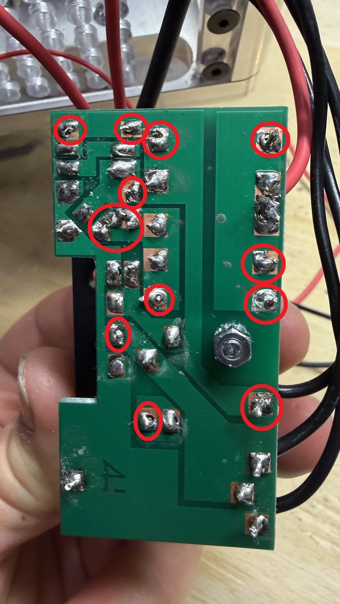

Hallo Andi,
ich finde es schon bemerkenswert, dass Du dich auch an die Elektronik
traust. Leider sind mir an der Platine einige sehr schlechte (kalte)
Lötstellen aufgefallen (eine besonders schlechte an Anschluss 2), diese
können auch zu einem Ausfall führen. Die sollten vor weiteren Tests auf
jeden Fall behoben werden.
Gruß Harald
Servus und Guten Morgen Harald
Danke für den Tipp dann werde ich das mal nacharbeiten.
Naja das ich mich in den Bereich Elektronik traue ist eher das Resultat
aus Sparsamkeit, den Spaß am basteln und natürlich auch das Wissen was
man bei solchen Sachen mitnimmt.
Noch habe ich Null Plan aber um so mehr man selber macht und beim Fragen
Antworten bekommt, um so mehr versteht man das.
Am Anfang habe ich die CDI Zündungen aus dem Modellbau genommen.
Aber leider sind die für die Größe der Motoren ungeeignet.
Drum der Weg jetzt sowas selber zu bauen.
Das Ziel soll dann am Ende sein das ich die Zwei Zündungen die ich
benötige sauber auf ein Platine bringe mir diese dann herstellen lasse
um sie dann bestückt in meinen kleinen Steuerungskasten einzubauen.
Ich mag einfach die Motoren aus dem Regal nehmen, eine Batterie
anklemmen und das soll problemlos funktionieren.
Auch wenn es über die vielen Jahre des bastelns meistens so ist das wenn
die Motoren fertig sind sie dann im Regal verstauben.
Und das nächste Projekt gestartet wird.
Mal schauen was noch so kommt und ob ich das mit der Zündung hinbekomme
Gruß Andi
von Hans (piaggio)
Ist diese Transistorzündung dafür ausgelegt, dass sie von einem
mechanischen Unterbrecher gesteuert wird? -Der Schaltplan sieht so aus.
Mit der Einstellung eines Unterbrecherkontaktes wird auch der
Schließwinkel festgelegt. -Also das Verhältnis zwischen ON-Zeit und
OFF-Zeit der Zündspule.
Bei einem 4-Zyl.-Motor ist das Verhältnis etwa 50%.
Wie ist das mit dem Magnet und dem Hallsensor?
Zu hohe ON-Zeit könnte die Spule und den Transistor möglicherweise
überhitzen. Zu kurze OFF-Zeit ist wahrscheinlich auch nicht gut.
(Vergleich: Brennzeit eines Zündfunkens ist angeblich etwa 1 ms.)
Wenn einer der 330-Ohm Widerstände entfernt wird sollte man überprüfen
ob die Transistoren noch voll durchschalten (Restspannung über dem
Transistor) - sonst wird der Transistor zu warm! (Das ist natürlich auch
vom Innenwiderstand der Zündspule abhängig.)
Wurde diese Problematik bereits durchdacht?
An der Stromversorgung (Akku) würde ich Sicherungen einsetzen.
(Kleiner Wert für die Sensorversorgung mit den dünnen Kabeln.)

Also mal schauen ob ich das einigermaßen erklären kann wie das ganze
angetrieben wird.
Bei einem Umlaufmotor steht die Kurbelwelle fest. Und die Zylinder die
auf dem Kurbelgehäuse geschraubt sind rotieren um diese. Auf diesen
Kurbelgehäuse ist ein Verteilergehäuse für das Kraftstoff Luft Gemisch
was Über die Kurbelwelle und dem Kurbelgehäuse den Kraftstoff ansaugt
und diesen dann auf die Zylinder verteilt. an dem ist wiederum ein
Zahnrad angeflanscht was dann ein größeres Zahnrad am Motorhalter
antreibt. Mit diesem Zahnrad wird ein Mal die Ölpumpe angetrieben und
ein mal die Scheibe auf der 9 Magneten sitzen. Die dann das Signal für
den Zündzeitpunkt an den Hallsensor geben.
Ich hab mal ne Zeichnung mit drangehängt

von H. H. (Gast)
So siehts aus wenn einer gut schweißen kann...
von B. (overdrive)
H. H. schrieb:
> Da steht auch 2ms Funkendauer.
Das ist ein typischer Wert für eine TCI.
Aber dazu gehört auch die Spulenladezeit (2...3 tau), siehe Bild.
von H. H. (Gast)
B. schrieb:
Völlig klar.
Man kommt eben nur auf wenige 100Hz.
Andreas F. schrieb:
> Da steht es zumindest so
Sollen wohl 500Hz sein.
2000us = 2ms Funkendauer wären Dauerfunken ab 500Hz.
Realistischer ist also 250Hz damit noch eine Pause zwischen den Funken
besteht.
Wobei 2000us Funkendauer reichlich ist, realistischer sind 200us.

von B. (overdrive)
Andreas,
sind unterhalb der Pumpe auf dem roten Zahnrad (2x) auch die
Timing-Magnete?
Ja genau :-)
Da is die Scheibe mit den neun Magneten angeordent im gleichen Winkel
Davor is dann nochmal eine Aufnahme in der die beinen Hallsensoren
eingebaut sind.
Diese sind versetzt um zwei um 80 Grad
So geben sie für jeden Zündkreislauf gleichzeitig das Signal
Naja das is ein Nachbau eines Motors den Bentley vor dem ersten
Weltkrieg gebaut hat.
Im Netz gibt es einige Videos
Bentley BR 2 heißt der Motor
H. H. schrieb:
Naja für den ersten Versuch
Man lernt immer dazu
Aber nur wenn man sich traut mal was Neues zu machen
Dafür kann ich anderes Sachen besser

Eine TCI geht auch, wenn die Spulenladezeit entsprechend der Zyli-Zahl
und Drehzahl gering ist.
In meinem Oszi-Bild oben hat die Spule ~3 Ohm und 8mH was eine Ladezeit
von 6ms (@ 2tau) ergibt ... braucht aber mehr Strom.
Eine einfache DC-CDI ist da anspruchslos.
Das war auch nicht als Kritik gemeint, wir haben alle mal klein
angefangen.
Das sollte keiner vergessen, wir lernen alle immer noch dazu.

Andreas F. schrieb:
> Und dann seh ich ja bei welcher Drehzahl die Zündung aussteigt
Hier ein Rechenexempel mit Spulentabelle:
Das sind ja die schon kaputt sind :-)
Und das was die Firma da in ihrem Portfolio hat funktioniert leider
nicht bei einem Umlaufmotor.
Da man nicht direkt zum Zylinder und der Zündkerze kann sondern man ja
über einen Schleifring eine Übergabe an das rotierende Kurbelgehäuse mit
den Zylindern und Zündkerzen macht.
So is das ganze wie ein Einzylinder Motor zu betrachten also
Zündungstechnisch

Welchen Akku haste zum Betreiben der CDI verwendet?
Evtl. ist der Gehäuseaufdruck (14,4V) fehlerhaft und es gilt der Wert in
der Spec (max 12V).
ich habe eine 6,4v Akku mit glaub 1500mA verwendet davor hatte ich einen
Strombegrenzer. frag mich nich wie das Teil genau heißt.
Den gleichen Aufbau habe ich bei dem 18 Zylinder Doppelstern verwendet.
da läuft es ohne Probleme.
von B. (overdrive)
> Strombegrenzer.
2S vom LiPo oder LiFe?
Warum Strombegrenzung?
Da ist die Minimal-Spg (6V) der CDI schnell erreicht.
von Thomas (kosmos)
@Andreas F. Coole Motoren
es würde ja schon auf die Musterbeschaltung im Datenblatt hingewiesen.
Du solltest drauf achten das die Versorgungsspannung des Hallgebers
sauber ist bzw. sauber bleibt. Also ein kleiner Filter mit einem
Überspannungsschutz und gut. Wichtig ist das du den den Pullup
reinmachst, so liegt dann am Transistor des Hallgeber die Spannung an
welcher er dann gegen Masse zieht. Durch den 1,2kOhm Widerstand ist der
Strom begrenzt so das der Transistor nicht durchbrennt. Du wertest das
nur hochohmig aus, belastet sollte das nicht werden.
Da du auch mit einer höheren Spannung für die Zündspule arbeiten kannst
du die Ladezeiten für die 12V Zündspulen wesentlich verkürzen. Habe auf
die schnelle kein Datenblatt gefunden, gabs früher z.B. bei Bosch
Motorsport Zündspulen, da gab es im Datenblatt jeder Zundspule die
zugehörigen Ladezeiten abhängig zur Batteriespannung. Das übertrug man
in die Kennfelder so das wenn der Anlasser die Bordspannung runterzieht,
die Zündspule früher und dadurch länger geladen wurde.
Man kann die möglichen Ladezeiten auch ermitteln in dem man sich mit dem
Oszi den Stromverlauf anschaut (2 Kanäle im Differenzmodus über einen
Shunt).
Der Strom steigt durch die Induktivität der Spule erst "langsam" an wenn
diese gesättigt ist geht der induktive Widerstand gegen null und dann
wirkt nur noch der ohmsche Widerstand wodurch der Strom sehr schnell
ansteigt.
Bei einer 12V Spule mit einem Primärwiderstand von 0,3 Ohm z.B. bis auf
40A. Man muss also schauen wie lange es dauert bis die Stromaufnahme
plötzlich sehr stark ansteigt und dann bleibt man immer unterhalb dieser
Zeit. Meist liegt die Ladezeit um die 2-3mSek und das ist dann wie
gesagt noch spannungsabhängig.
Bei Hallgebern sollte man mit Schlitzscheiben arbeiten, da das
Magnetfeld dann abrupt unterbrochen wird. Ohne Schlitzscheibe regt der
optimal starke Magnet  selbst wenn er ein paar Millimeter am Hallsensor
vorbei ist diesen immer noch an, eine bewegende Schlitzscheibe zwischen
dem Magnet und Hallgeber unterbinden das.
