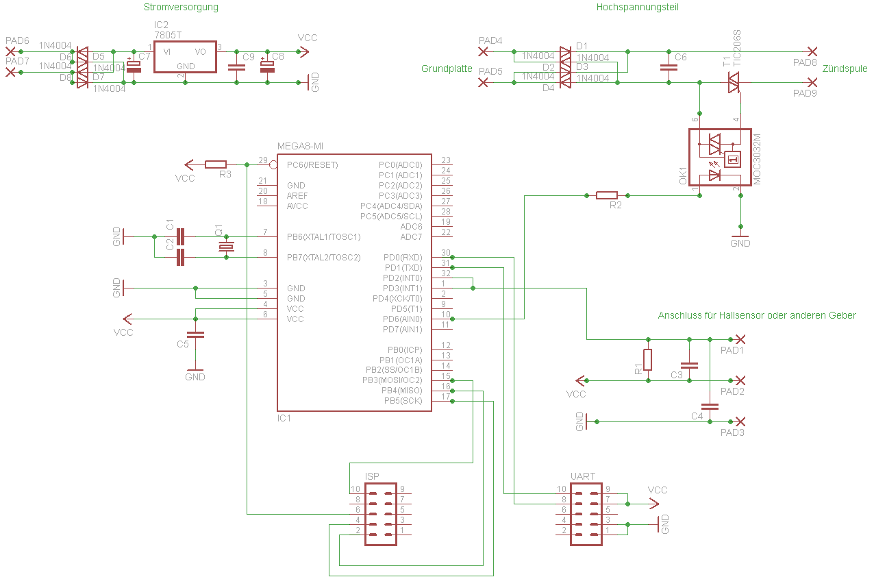

Ich bin gerade dabei eine CDI Zündanlage zu entwickel die für 1 Zylinder 2 und 4 Takt Motoren geeignet ist. Die Zündelektronik besteht aus einem Atmega8 der von einem Hallsensor(latch) das signal bekommt (dies könnte man auch für Unterbrecher konfigurieren). Auf dem Atmega erfolg die Drehzahlmessung und dann die Zündzeitpunk errechnung. Der Zündzeitpunkt darf Maximal +-50° von OT betragen. Wobei ab 19000rpm nur noch Maximal 45° vor OT da sonst die Berechnung nicht mehr im Zeitfenster liegt. Der geber Impuls muss dabei 60° vor OT entstehen mit einer steigenden Flanke. Und auf OT ein zweiter Impuls mit einer Fallenden flanke. So wird gewärleistet. Dass der Zündfunke beim starten des Motors auf OT fällt. Es kann im betrieb zwischen 3 unterschiedlichen Zündkurven gewählt werden. Die neue Kurve wird innerhalb einer Umdrehung geladen. Maximal Drehzahl ist mit 20000rpm für eigentlich alle halbwegs normalen Motoren ausreichend. Zu dem System gehört eine Software die ich in C# geschrieben habe. Mit ihr können Zündkurven auf dem PC gespeichert und geladen werden. Zu dem werden die Kurven Grafisch in einem Diagramm angezeigt. Es können Kurven zur Zeit Linear Interpoliert werden. Später folg noch eine Kubische Spline Interpolation. Mit hilfe eines einfachen RS232 Programmer oder später per USB werden die Daten auf den Atmega8 geschrieben. Wobei ein von mit entwickeltes Komunikations Protokoll verwendet wird. Es wird nicht der Atmega neu programmiert! Einganz wichtiger Punkt ist die Veränderung der Aktiven-Kurve wärend des Betriebes. Also wenn der Motor läuft lässt sich in die Zündkurve eingreifen und Optimieren. Die erzeugung des Zündfunkens folgender Maßen ab. Die Grundplatte(Lichtmaschien) liefert eine 300v wechsel Spannung (bei Motorrädern und Krads so üblich) dies wird gleichgerichtet und in einem "WIMA MKP10" gespeichert. Der Atmega ermittelt den Zündzeitpunkt und schaltet über einen "MOC3032" einen "TIC246M" (Wechselspannungs Tick). Der Kondensator bildet dann einen Schwingkreis mit der Zündspule. (CDI) Mit der richtigen Elektronik könnte man auch eine TCI Zündung realisieren. Mein Problem ist die Elektronik. Ich möchte den Prototypen schon gerne auf eine Geätzteplatine löten. Allerdings kann ich keine Layouts zeichnen. Eagle habe ich mir mal angeschaut steige ich aber nicht durch. Den Schaltplan werde ich die Tage mal von hand zeichnen oder so und dann Anhängen. Also wenn jemand interesse hat so was zu machen könnte er sich ja bei mir melden. Ich Plane auch eine version für Modellmotoren zb Flugzeuge mit Kettensägenmotoren oder so was in der richtung. Und Kritik zwecks Optik von der GUI würde ich micht freuen. Dies ist immerhin mein erstes Programm für PC.
So ich habe mich mal in Eagle versucht und das ist bis jetzt herraus gekommen. Ich hab keine Wert an die Bauteile geschrieben da ich nicht genau weiß was denn zu empfehlen ist.

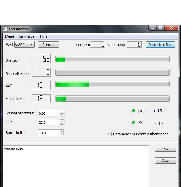

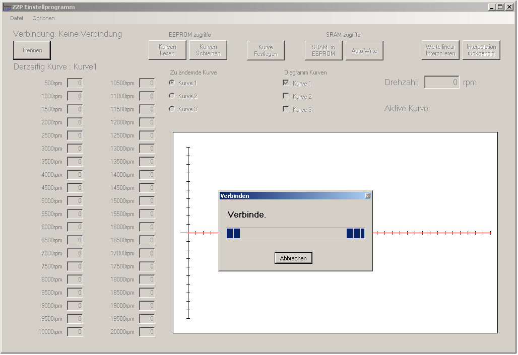

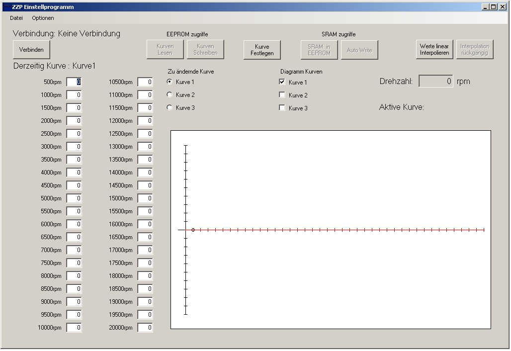

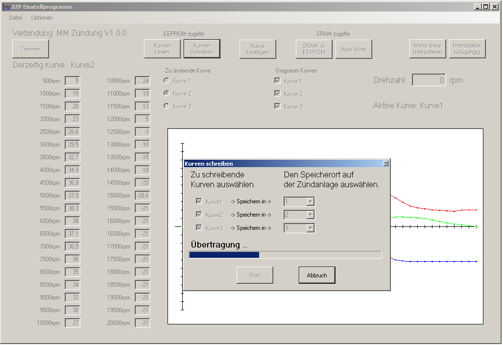

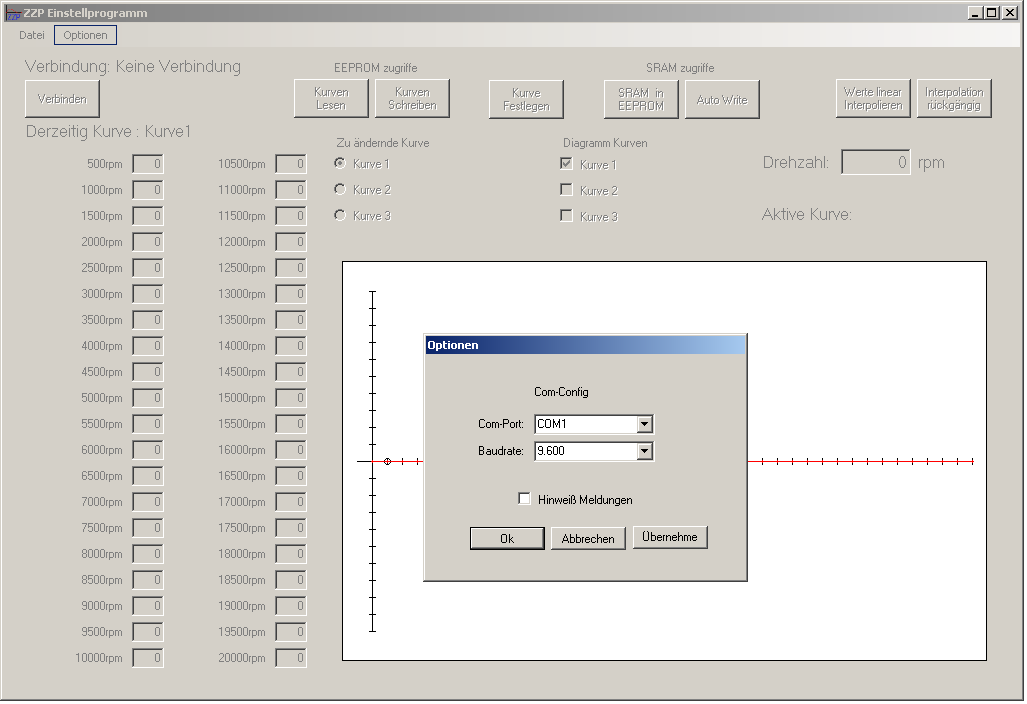

Wenn man auf Verbinden drückt sendet die Zündanlage ihren Namen in diesem Fall "MM" und die Version der Software "V 1.0.0". Zu dem wird gesendet welches die Aktive-Zündkurve ist auf der Zündung. Dies geschieht recht schnell und da fand ich eine Marquee Progressbar schöner. Hinter dem Wort Verbinde ist ein Punkt zu sehen dieser wird bis 4 Punkte aufgebaut und beginnt dann wieder von vorne. Dies geschieht immer dann wenn Daten gesendet oder empfangen werden. Wenn man die Kurven liest oder schreibt gibt es eine Progressbar die den tatsächlichen Vortschritt anzeigt.

Interessantes Thema. Wollte ich auch mal machen, habe aber keine zeit zum Programmieren... Einige Anmerkungen zum Schaltplan: - D1..4 ist ein 400V 1A Typ. Das könnte knapp werden. Ist zu der "300v wechsel Spannung" die Frequenz und der Strom bekannt? - Jeder VCC Pin des AVR brauch einen 100nF(!) - AVCC solltest du auch Anschließen (wie VCC mit 100nF) - GND an AVR Pin 21 fehlt - IC2 fehlt am Eingang 100nF Wo kommt die Spannung von Pad 6/7 her? - Wie gross soll C3 sein? - Bei T1 währen 180 Ohm am Gate empfehlenswert - Ein Max232 für die RS232? oder gleich USB? - Status Led? - Eingänge zum Umschalten der Kurven? Generell vermisse ich Bauteile zum Schutz der Schaltung. Eine Drehzahlbegrenzung hast du vorgesehen?

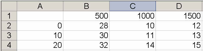

So ich habe mir überlegt man könnte einen Zündkurven-Wahlschalter einbauen. Dazu müsste man nur zwei Pins abfragen welcher auf Gnd ist, wenn keiner dann wird die Kurve1 genommen. Zu dem würde ich der Software eine Funktione verpassen mit der man die Abfrage der Pins abschalten kann. Wir die Zündung immer per UART umschalten werden. (Über einen Zweiten Atmega8 im Multicokpit mit RFM12 modul. Also per funk vom Notebook aus) Den Drehzahlbegrenzer über die Zündkurvelaufen zulassen ist viel angenehmer als das mitmal der Zündfunke ausbleibt und unverbranter Kraftstoff in die Abgasanlage gelangt. Ja bei Glühzündern ist der Aufwand wohl zugroß. Aber für 1:5 Bigscale Autos und Flugzeuge mit mehr als 30ccm lohnt es sich wieder. Wie ich anfangs schon geschrieben habe Programmiere ich den EEPROM gerade per MAX232. Da muss ich aber immer eine extra Stromquelle mit rumschleppen. Ich will jetzt so schnell wie möglich einen USB Programmer mit hilfe eines FT232R realisieren. Allerdings habe ich mit son einem Chip noch nicht gearbeitet. Mal schauen was draus wird.

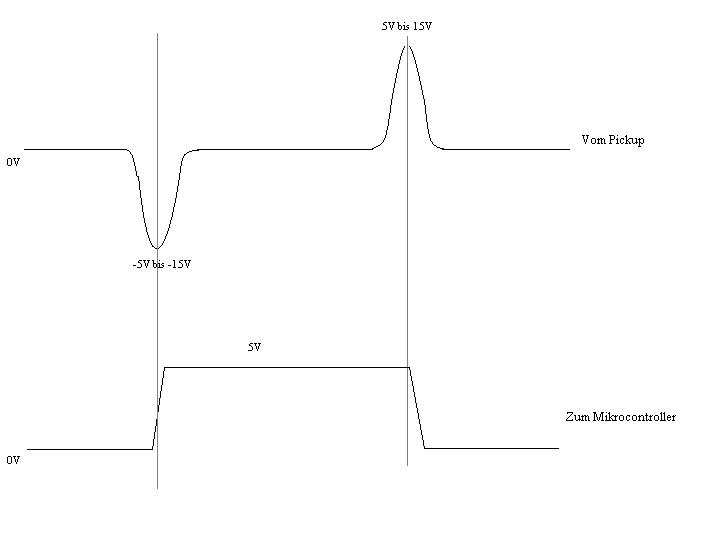

Zum Pickup: LM1815 wurde genau dafür gemacht. Oder den Pickup auf 5V/2 hängen und dann mit 2 OPs auf >4V und <1V prüfen. Den Eingang mit Dioden und Widerständen entsprechend schützen. Bei passender Dimensionierung kannst du an diesen Eingang alle Sensortypen anschließen. Die 2 Ausgänge der OPs führst du dann getrennt auf INT0/1. Wenn du zwischen verschiedenen Eingängen umschalten willst mach das doch mit 2 4081 und 3 Ausgängen am AVR. >Um Sicherheit rein zubringen das ganze mit Optokoplern getrennt und mit >einem Mosfet umschalt bar. Denke so sollte es gehen. Schon mal aufgebaut und getestet? Welche Sicherheit soll das bringen? Zumal die Eingänge zum umschalten der kurve überhaupt nicht geschützt sind und auch keinen brauchbaren Pullup haben. Da du noch genügen Pins am AVR frei hast verstehe ich die Doppelbelegung der Ports für die LEDs nicht. Die am UART wirst du sowiso kaum leuchten sehen und die LED1 kannst du auch direkt über den AVR Schalten. Für was soll D9 gut sein? Atmel garantiert 100.000 Zyklen für die eeproms. Darüber hinaus kann es Funktionieren muss aber nicht. Da du eine Motorsteuerung baust solltest du unter den 100.000 bleiben. Must du dir halt ausrechnen ob es reicht. Wenn nicht, dann externes Sram / Fram oder eine passende Software Lösung. Und vergiss nicht den BownOut Detektor im AVR einzuschalten.

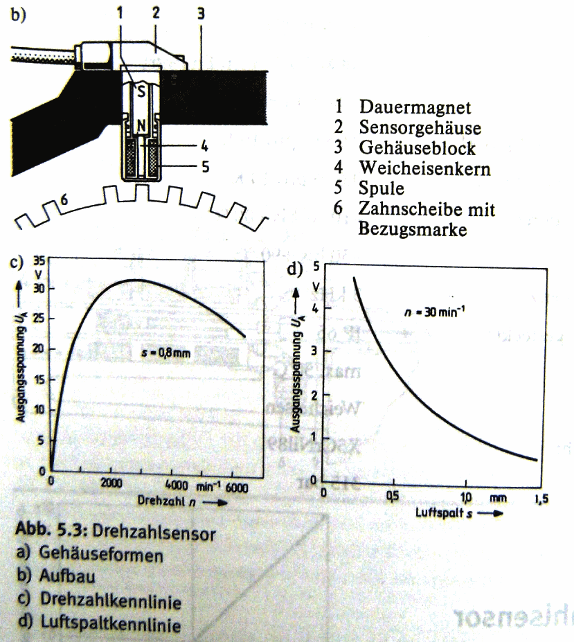

Der VR-Sensor gibt halt bei niedrigen Drehzahlen ein schwaches Signal aus, deswegen würde ich auf einen Hallgeber setzen der liefert immer ein sauberes Signal. Bei niedrigen Drehzahlen wird nur der starke Impuls ausgewertet, den die größere Aussparung liefert http://www.picoauto.com/waveforms/images/zoom/tdcaudis2.gif und diese sitzt dann meist so auf 10-15° vor OT so das das STG beim starten (Anlasserdrehzahl) erstmals einfach blind hierauf zündet. Es wird also nur die Schließzeit für diesen festen ZZP berechnet. Das Kennfeld kann man ja aus dem Flash ins SRAM schreiben. in Assembler legt man dazu einfach eine Tabelle im .dseg ab einfach vor dem eigentlichen Programm dann kann man sehr viel einfacher daran rumspielen ohne ständig das EEPROM zu nutzen. Oder an programmiert es so das vor dem Programm das EEPROM im SRAm gespiegelt wird und beim beenden die neuen Daten wieder ins EEPROM zurückgeschrieben werden, dann hält das EEPROM schon ein Autoleben lang.
Nur als Hinweis: Der Brückengleichrichter aus D5...8 ist verpolt. Und bei D9 sieht es so aus, als ob die kurzgeschlossen wäre (grüne Linie durch D9). Peter

Erstmal Danke an den Moderator der die "Produktiven" Beiträge gelöscht hat. Das mit dem Gleichrichter ist mir erst garnicht aufgefallen. Vielen dank für den Hinweis. Und durch D9 geht tatsächlich noch der Leiter durch. Soll so natürlich auch nicht sein. Also die sache mit dem EEPROM ist so, ich habe da 240Byte für die Zündkurven definiert. und 80Byte im Ram. Wenn der Kontroller eingeschaltet wird läd er die richtige Kurve in den Ram und Arbeitet damit. Die Idee den gesamten EEPROM zu Kopieren finde ich auch richtig gut. Dann kann man soviele Kurven wie man will laden und ausprobieren ohne den EEPROM zu benutzen. Beim umschalten der Zündkurve speicher ich auch gerade jedes mal im EEPROM die aktive Kurve ab. Das werde ich so umbauen, dass der Controller einen Pin hin und wieder mal abfrag ob die Betriebsspannung noch anliegt und dann nur beim Abschalten die nummer der aktiven Kurve speichert, falls es eine andere ist. Also muss ein etwas größere Kondensator her. Allerdings muss auch nur ein Byte gesichert werden, dass sollte nicht so lange dauern. Zu den VR und Hallsensoren. Ich werde die Zündanlage immer mit einem Hallsensor betreiben und versuchsweiße mit original Unterbrecher. Aber man kann nicht davon ausgehen, dass sich jeder die Arbeit macht und auf Hallsensor umbaut. Deshalb möchte ich auch VR(Pickups) unterstützen. Das die aber eine so hohe Spannung liefern wusste ich garnicht. Aber es gibt da auch Unterschiede zwischen Auto und Roller, beim Auto hat man ja eine Zahnscheibe mit 60 -1 Zähnen oder änliches. Beim Roller hat man nur einen langen Zahn. Deshalb gibt es pro Umdrehung auch nur zwei Signale. Ich werde jetzt mal bischen über Oamps lesen.
Ja auch von mir Danke an den Moderator, habe beide Beiträge auch selber gemeldet, das klappt bisher immer sehr gut. Nun zum VR-Sensor, ja viele Schrecken vom Umbau ab. Die hohe Spannung die du ansprichst bzw. auf dem Diagramm zu sehen ist tritt ja nur bei der großen Lücke des Zahnrades auf, die Impulse dazwischen sind ja eigentlich sehr schwach um die 100mV und bei niedriger Drehzahl entsprechend niedriger wodurch dieses schwache Signal halt auch störanfällig ist. Mit 1 kByte SRAM des ATMega8 sollte man schon weit kommen. Das Grundkennfeld 16x16=256 evtl. mal 2 umschalten zu können, dann einige Kennlinien für Motortemp, Ansauglufttemp, einige Variablem im SRAM für ADC Werte Zwischenergebnisse...da man ja nicht soviele Register zur Verfügung hat... Mit mehr SRAM könnte man man halt die Kennfelder schon vorher im PC interpolieren und dann mit z.b. 64x64 = 4096 Bytes ablegen so spart man sich einige Berechnungen im µC.

Hey Jan finde ich cool das hier jemand etwas ähnliches macht. Kurz zu der Interpolation. Der Atmega fürt keine interpolation durch. Dies wäre viel zu aufwändig für den kleinen Controller. Das macht nur die Software um die Eingabe zu erleichtern. Die Software habe ich erstmal komplet übern haufengeschmissen. Mache eine neue, die so aufgebaut ist wie der WindowsExplorer. Schade das du nicht alles gelesen hast. Aber ich beschreibe kurz nochmal meine Zündsystem. Also ich nehme als beispiel einen Motor mit Unterbrecher Zündung. Original öffnet der Unterbrecher 10° vor OT und schließt sagen wir mal 30° nach OT. Nun wird der Unterbrecher so eingestellt, dass er 40-50° vor OT öffnet und 5° nach OT schließt. Nun schließt man "mein Zündsystem" an. Startet die Software auf dem Pc und lässt dort die Zündwinkel erkennung laufen. Nun muss man den Motor mehrmals durchdrehen(vieleicht kann der Motor auch im standgas laufen, muss ich erst testen). Das System ermittelt jetzt einen wert von 52°(imaginär). Nun stellt man im Korrekturwinkel -5° ein, da der Geber erst 5° nach OT schließt(diesen Wert muss man selber so gut wie möglich ermitteln. Ich würde es über den Kreisabschnitt auf dem Rotor erechnen). Demnach öffnet der Geber 47° vor OT. Diesen Bezugspunkt verwendet die Software um daraus den richtigen Winkel zuerrechnen anhand der Werte die man in die Software eingibt. Die daraus entstehenden Werte werden für den Mikrocontroller noch verschönert. Also der Mikrocontroller erkennt das Öffnen und das Schließen des Unterbrechers. Einen anderen Mikrocontroller würde ich von Atmel nur nehmen, wenn die eine bedeutend höhere Taktrate haben. Habe mich aber noch nicht mit den Xmegas beschäftigt. Mal Schauen.

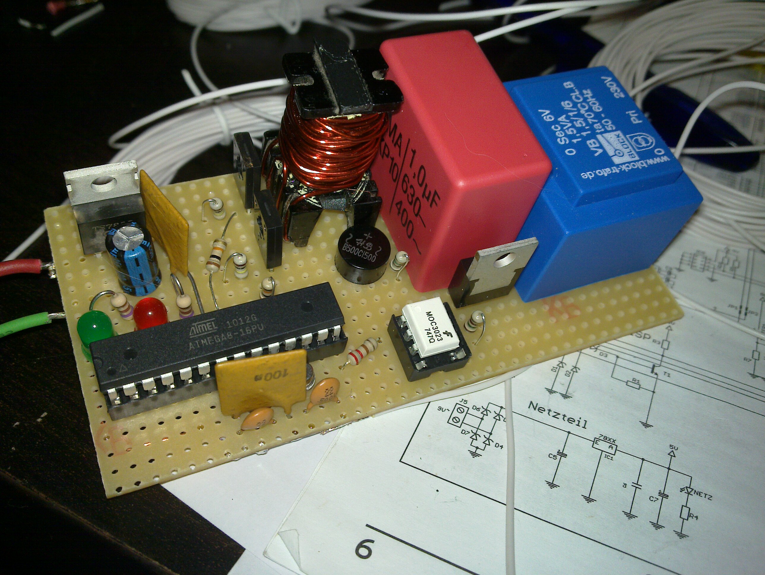

So ich habe mal einen Prototypen für die Modellbau Zündanlage zusammen gelötet. Allerdings habe ich ein Problem mit den Transistoren für den Zerhacker. also es sind zwei BD131 NPN Transistoren. Die Basis ist mit 100k an GNG und mit 1k an dem µC angeschlossen. Wenn der µC jetzt den Pin auf VCC zieht schalten die Transistoren nicht durch. Woran kann das liegen. Habe vorher auf einem Steckbrett getestet und mit der kombi 100k/1k hat es wunderbar geklappt. Kann es sein, dass die Spannung am Collector mit 12V zugroß ist? Da ich in die Basis nur mit 5V reingehe Was ist der geringeste wiederstand, dem ich den µC zutrauen kann. (beim schalten des BD131 entsteht fast ein kurzschluss (20wdg 0,75mm² Draht))
Verdammt ich seh gerade auf dem Bild, dass ich mit 10k an den µC gehe. Muss ich wohl mit 1k ausprobieren.
Also auch mit nur 1k schalten die Transistoren nicht richtig durch. Lediglich 0,4A fließen. Ist zwar schon was aber nicht genug. Sollten schon die 5A des netzteil geschaltet werden. Hmm mir ist gerade der Linearregler durchgebrannt. Der mag es nicht wenn er von der falschen seite 10V bekommt. Naja hab ja noch nen paar davon. Ich schätze aber, dass ich wohl Transistoren vor schalten muss. werde ich dann wohl mal probieren. Oder wären dort Mosfets besser geeignet?
vom Reglerausgang zum Reglereingang eine schnelle Diode anbringen.
und das hilft die Transistoren zu schalten oder nur um den Regler zuschützen? Ich würde ja jetzt auf zweites tippen. Im normal fall bekommt der Regler aber die 12V nicht ab. Ich habe zum Testen die Basis eines Transistor an 12V gelegt und dann ist der Strom durch den 100k Widerstand in den Regler geflossen. Passiert normal halt nicht.
Quelle Wikipedia: In einigen Anwendungen empfiehlt sich eine Verpolungsschutzdiode vom Regler-Ausgang zum Eingang. Von Bedeutung ist dieser Schaltungszusatz bei großem C4 und wenn gleichzeitig mehrere Lasten von der ungeregelten Eingangsspannung abzweigen. Dann kann es passieren, dass beim Ausschalten C1 schneller als C4 entladen wird und die Ausgangsspannung höher als die Eingangsspannung ist (verpolter Regler). Eine Schutzdiode bewahrt den Regler dann vor der Zerstörung. Eine schnelle Diode (z. B. Schottkydiode) ist hier besonders geeignet, die Sperrspannung muss mindestens so hoch wie die maximale Spannung der Speisung betragen. Ein hoher positiver Impuls auf der Ausgangsseite kann das gleiche bewirken.
So habe eine PR1002L Diode gefunden und diese eingelötet. Denke die sollte schnell genug sein. Habe auch zwei Mosfets die ich jetzt statt der Transistoren verwenden will. Kann nur leider nichts darüber im Inet finden. Auf den dingern steht S150 77 wobei die 77 auch ZZ oder 33 sein könnte lässt sich nicht so recht erkennen. Das Internet spuckt einfach nichts dazu aus. Zudem ist in zwei kleinen prägestempel (wirklich sehr klein) E und BD geprägt.

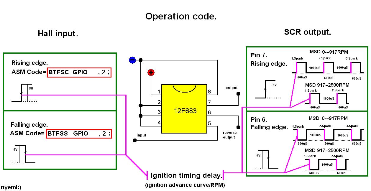

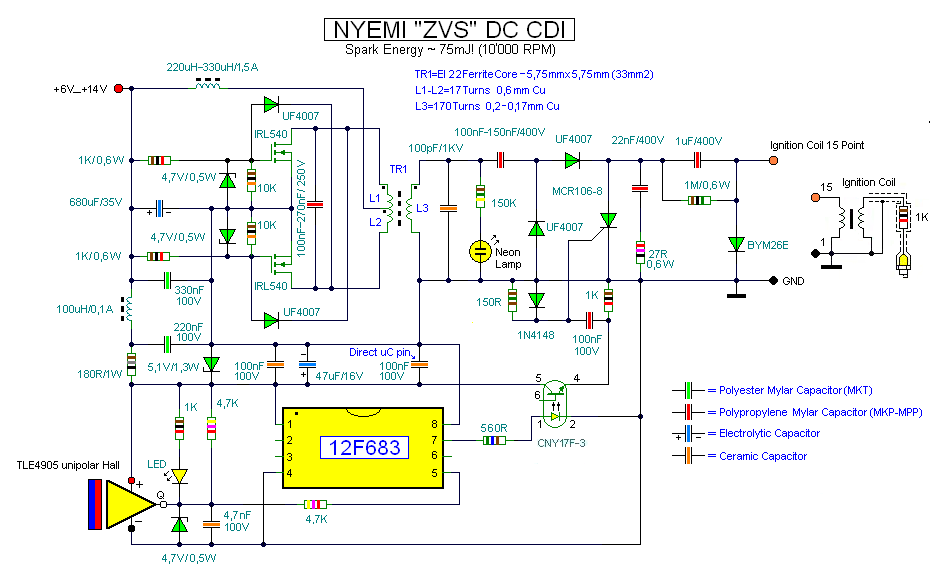

Hallo an alle. New cdi. Schauen Sie es funktioniert :). http://www.youtube.com/user/ignitionyemi/videos?view=0&flow=grid Danke nyemi.
#3024358
falls es auch mit 6v und Gleichstromlima funktionieren soll: http://metriccustom.de/?subject=fridaDZS%20Digitalz%FCndung&theme=Metric%20Custom%20Elektronik&action=none inkl. schaltplan und firmware m.
#3024720
Hi TCI-Zündung ist nicht mehr aktuell. Wirkungsgrad ist schlecht. Nicht geeignet für MSD. Die Zukunft:) MSD CDI
#3170369
Hi Das Projekt ist jetzt Bilder von der Code funktioniert. Video der Code funktioniert. Zündverstellkurve Link:http://youtu.be/wBt48RQyMMU Plasma Link:http://youtu.be/rwEKokuVYEQ Gruß nyemi.
#3186475
Hallo Nyemi Du scheinst es ja geschafft zu haben? Hast Du evtl mal einen Schaltplan? Versuche gerade eine alte Kawa mit ihrer beknakten Zündung wieder zum Leben zu erwecken. Merci da Christoph
Hallo, alle miteinander. Neue Software 12f683, vier Zündverzug Kurve. Mein Freund getestet: "Ich bin die Firmware in Proteus getestet Verhält sich wie erwartet. 0 ... 5 Hz (0 ... 300 Umdrehungen pro Minute) - kein Funke, dann 6 ... 15 Hz (360 ... 900 Umdrehungen pro Minute ) - 3 Funkens und dann höher als 16 Hz (960 Umdrehungen pro Minute), nur einen Funken bis zu 200 Hz (12000 rpm) und höher als 210 Hz (12600 rpm) ist kein Funken. Ich habe versucht, die Spannung auf dem dritten Stift 12F683 und Kurven eindeutig nur in der Impulsposition des Ausgangs relativ zum Eingang weil merkliche Veränderung im angegebenen Spannungsbereich geschaltet zu ändern. " Bitte testen Sie Ihre gut. Wenn Sie irgendwelche Ideen Programmänderungen haben. Danke im Voraus. Link:www.rcgroups.com/forums/showatt.php?attachmentid=9236676&d=14705537 76 You tube Link:https://youtu.be/u0YNx6cCv60 nyemi schrieb: >
