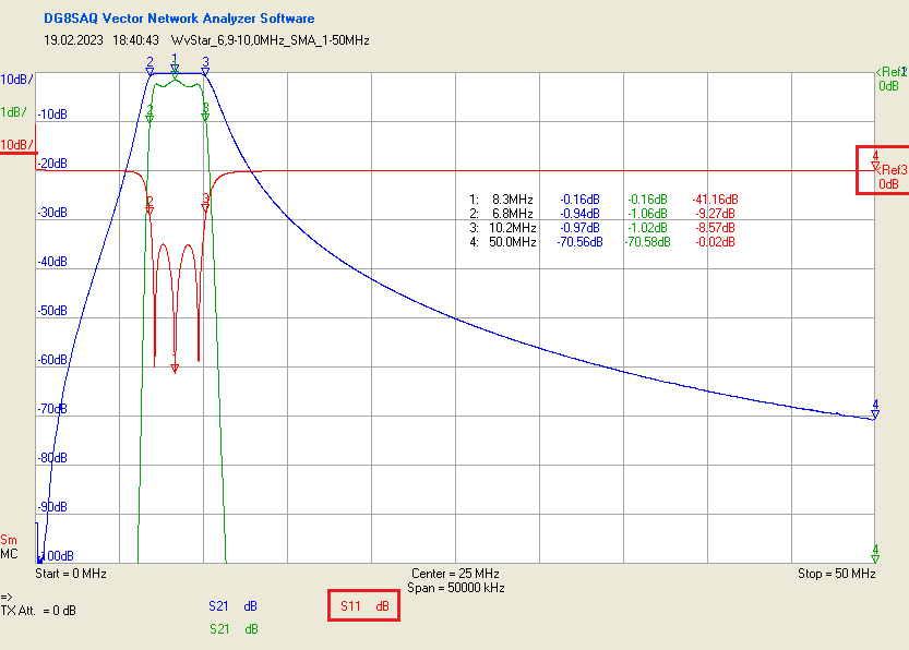

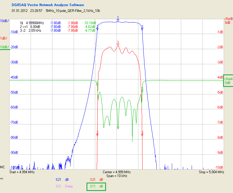

von Horst S. (Firma: Chaos Ltd) (hst)
Die Filterwirkung von analogen LC-Filtern kann man einfach auf der
Totalreflexion des Eingangssignals im Sperrbereich zurückführen.
Anbei zwei Bilder von Messungen eines 3-poligen LC-Filters und eines
10-poligen Quarzfilters. Man sieht, dass die Reflexionsdämpfung (S11,
rote Kurve; beim QuarzF. grüne Kurve) im Sperrbereich gegen 0db geht -->
Totalreflexion.
Info über analoge Filter gibt's ja im INet zuhauf. Hab' mal ein paar
Seiten aus einem Buch drangehängt.
Horst
