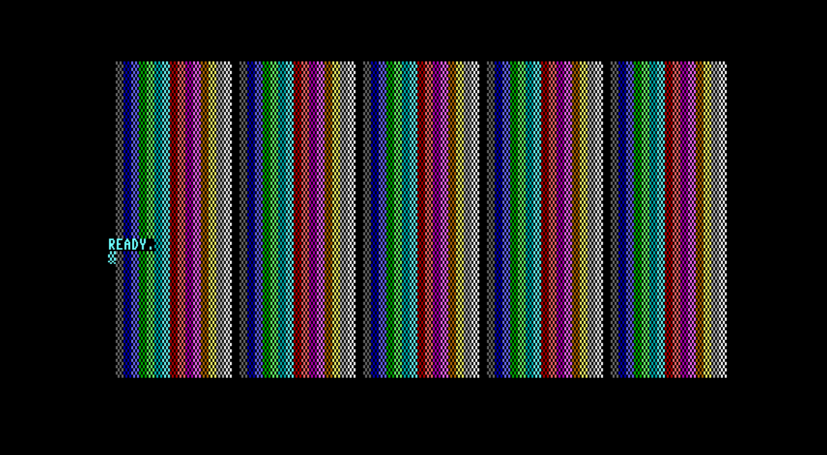

* Es sollte umständlich sein. CHECK
* Es sollte langsam sein. CHECK
* Es sollte RGB (Richtig Geil Bunt) können. CHECK

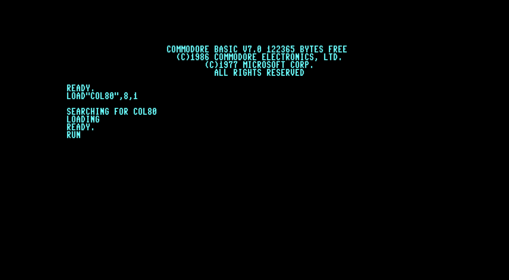

Angehängt ein kleines Stück Assembler-Code (schlechtes Wetter und
Langeweile) zur Demonstration. Teile hätte man evtl. auch in BASIC
schreiben können, aber wie aus gewöhnlich gut unterrichteten Quellen zu
hören war, wird sich unsere Sonne in geschätzten fünf Milliarden Jahren
zu einem roten Riesen aufblähen. Also bleibt für BASIC nicht genug Zeit.
$ make clean && make
rm -f *.o *.hex *.prg
ca65 -t none -o col80.o col80.s
ld65 -t none -o col80.prg col80.o
-rw------- 1 norbert norbert 113 11. Okt 15:26 col80.prg
rm col80.o
Das ›col80.prg‹ habe ich mal zur Bequemlichkeit (für die ›nicht selber
Bauer‹) mit angehängt.
Kann man in ›vice‹ mit Alt-A … select col80.prg … Autostart testen.
