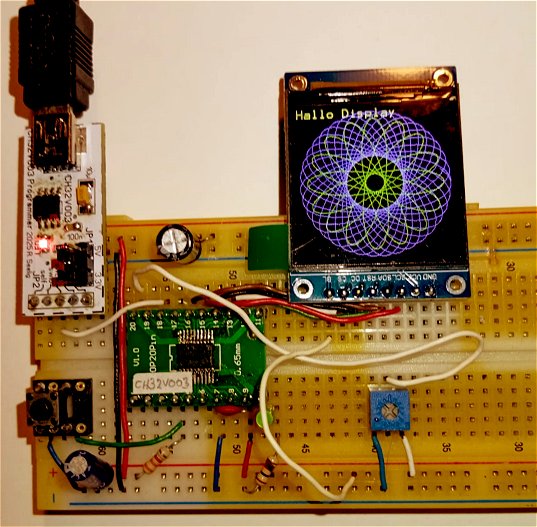

Also habe ich mir die Aufgabe gestellt, endlich einmal einen
Spirographen für kleine Spielereien auf einem Mikrocontroller ohne
Gleitkommaunterstützung zu machen (so entspannt war es nicht, weil ich
endlich auch ein ST7789 Display sauber an einem CH32V003 zum Laufen
bringen wollte und das SPI hierfür etwas gezickt hat, bis ich ie
richtige Einstellung hierfür gefunden hatte).
Der Hintergrund also ist, dass das auf einem Controller mit sehr wenig
Flash (V003 hat nur 16 kByte) laufen soll und ein Aufruf der
Sinusfunktion aus math.h schon alleine nicht in den Speicher passt. Dann
habe ich eine Lösung für einen komfortableren Spirographen, der mit
Festkommaarithmetik aber Sinus berechnet, aber im Spirographen dann doch
Gleitkomma benötigt.
Also mal das Hirn anstrengen und überlegen wie das im Flash knapper geht
(soll ja auch im CH32V003 noch laufen).
Das Ergebnis kann man in der angehängten Source sehen. Sinus wird aus
einer LookUp-Tabel entnommen und der Spirograph wird hieraus gefüttert.
Display hat hier Auflösung 240x240.
Eine Erhöhung der scale in der LookUp-Table von 3 auf 4 feste
Nachkommastellen bringt keine Verbesserung der Qualität des Graphen.
Insgesamt benötigt der Spirograph inkl. eines einzelnen Aufrufs 740 Byte
im Speicher (inkl. der LookUp-Table die alleine schon 180 Byte
benötigt).

Hier jetzt die Frage an die Mathematiker / Informatiker: Das geht doch
bestimmt noch kürzer, vllt. ohne LookUp-Table, oder ?
von Klaus W. (mfgkw)
CORDIC ist wohl das richtige Stichwort zum Suchen.
Aber da ist man mit den Datentypen schon recht eingeschränkt, und ob es
unterm Strich kürzer wird, ist nicht gesagt. Nur etwas schneller
vielleicht und viel aufwendiger auf jeden Fall.

von Ralph S. (jjflash)
... ich sollte manchmal mehr in digitalen Zahlen denken: Wenn man die
LookUp-Table nicht auf 1000 skaliert, sondern auf 1024 kann im
Spirographen die Division / 1000 eingespart werden (in Ermangelung einer
Multiplikations- Divisionseinheit in der CPU des CH32V003), kann dann
durch eine Schiebeoperation >> 10 die Division durch 1024 erfolgen und
die Division muß nicht in Software gemacht werden. Ergebnis ist dann,
dass der Spirograph im Flash dann 708 Byte benötigt.
von Torsten B. (butterbrotstern)
Sehr schön, die nächste Frage ist dann, ob die 90° eine so kluge Wahl
sind.
128 oder gleich 256 liegen da ganz in der Nähe.

na ja, doch, 90° sind da schon in Ordnung (glaube ich), denn aus diesen
90° kann man leicht den kompletten Sinus abbilden. Zudem bräuchte man
hier dann 128 16-Bit Werte in der LookUp, was 72 Byte mehr wären, zudem
komplizierter zu rechnen. Außerdem geschieht mit der 90, 180, 270, 360
nur Additionen und das kann der RiscV-Kern (wie jede andere CPU auch)
natürlich und man hat dann dadurch keinen Vorteil.
By the way: Cordic habe ich gerade ausprobiert (benötigt dann eine
Arcus-Tangens-Tabelle), die wohl vom Ansatz her - bis jetzt - vllt. 70
Byte kleiner ist, aber ich mache da wohl noch einen Fehler, denn es
funktioniert noch nicht. Ich geh jetzt schlafen, gehabts euch wohl.
