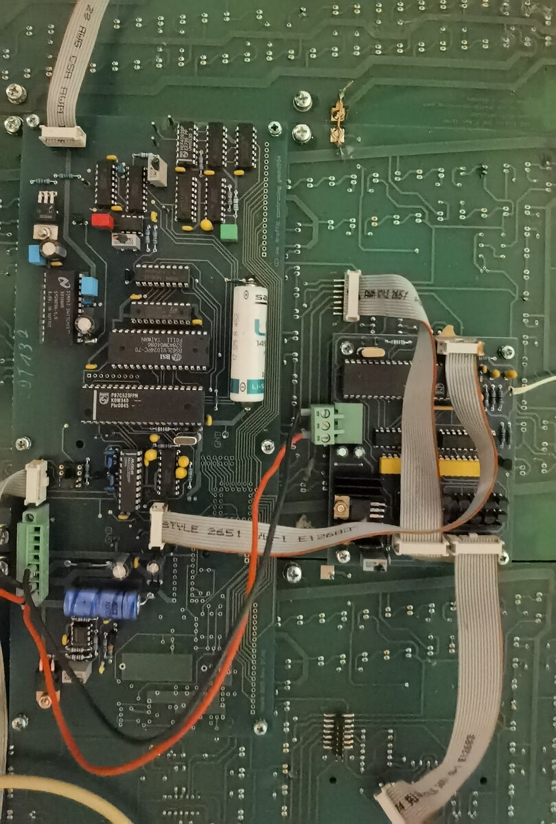

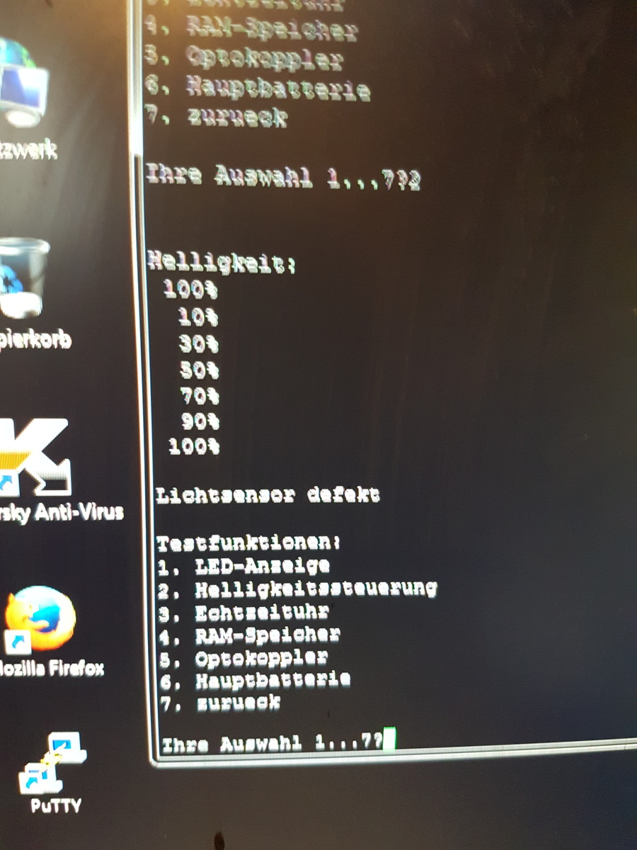

Ich habe hier eine ältere Geschwindigkeitsanzeigetafel  - viasis aus den
Jahre 2000 +   das Gerät hatte mehre defekte Segmente LED einfarbig Gelb
und Stützbatterie war tot.. soweit alles wieder gerichtet, das Gerät was

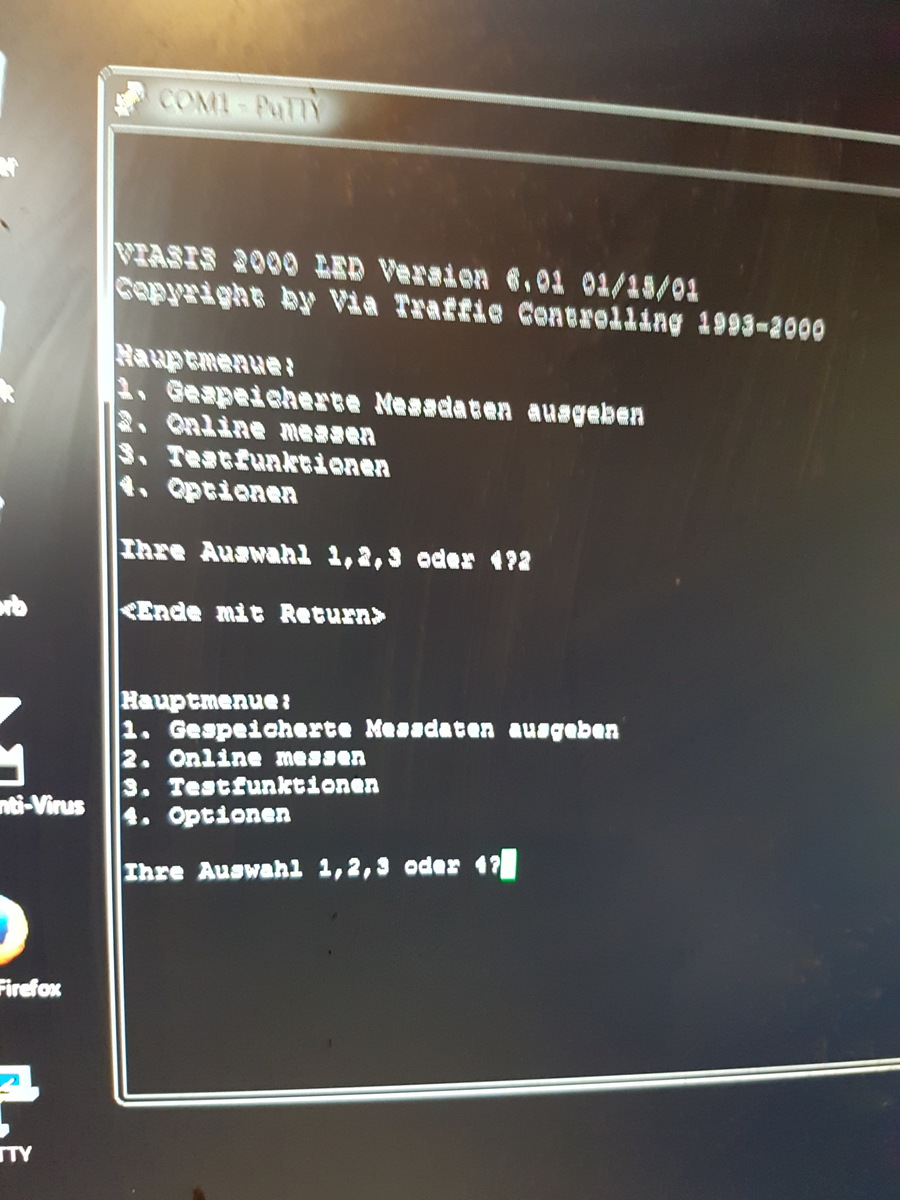

sich über Rs232 mit Putty verbinden lässt , hat über diese einzige
Verbindungsmöglichkeit ein kleines Menu , Tests und Einstellungen werden
damit realisiert. Der Helligkeitssensor soll noch defekt sein, meldet

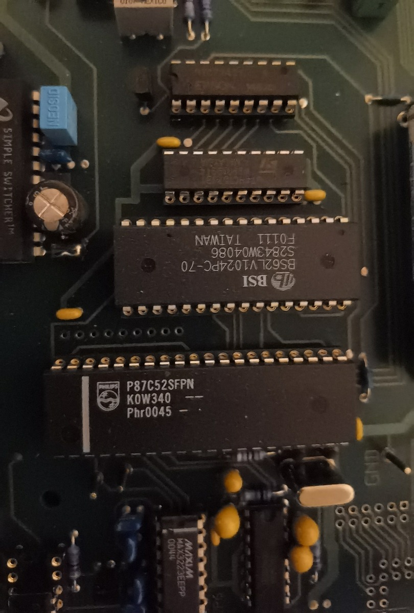

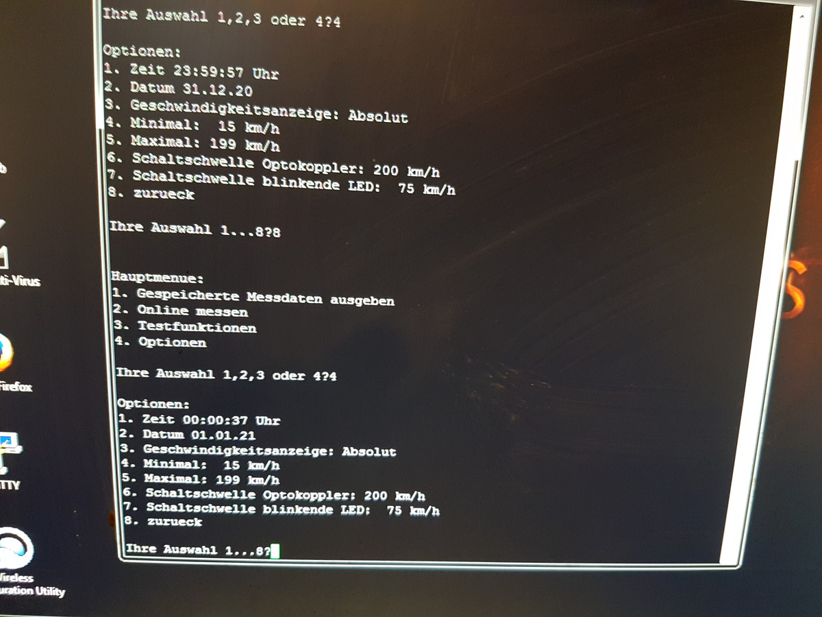

die Software, was mich aber wundert ist das maximal das Jahr 20 in der
verbauten Echtzeituhr einstellbar ist 21 nimmt er nicht mehr , verbaut
ist der Ic  RTC-72421A von EPSON der aber laut KI bis 99 können
sollte,also muss in der Firmware eine Begrenzung einprogrammiert sein,
es ist ein 87C52 verbaut..
Kann man da irgend was machen?  mit einen Top-Programmer?

von Dieter S. (ds1)
Der 80C52 hat mehrere optionale Möglichkeiten um vor dem Auslesen der
Firmware zu schützen (Security Bits und Encryption Array). Wenn die
benutzt werden wird es schwierig an die Firmware zu kommen.

von Michael B. (laberkopp)
Na ja, das Programm steckt im 87C52.
Egal ob man ihn auslesen kann oder nicht, man hätte eh bloss
Maschinencode.
Man müsste ein Programm für ihn neu schreiben, und dazu muss man nicht
nur wissen wie die Schaltung drumrum ist, was das alte Programm alles
gemacht hat, sondern auch was die zweite draufgeschraubte Platine sehen
will, das Protokoll zur Kommunikation rausfinden.
Es ist also SEHR viel Arbeit, aber man müsste aber keine neue Hardware
bauen. Und das alles für ein Datum was niemand sieht, ich würd's lassen
und auf 2005 stellen.
Ob man dann mit der Leuchtkraft der alten LED zufrieden ist oder man
besser alles neu gebaut hätte...

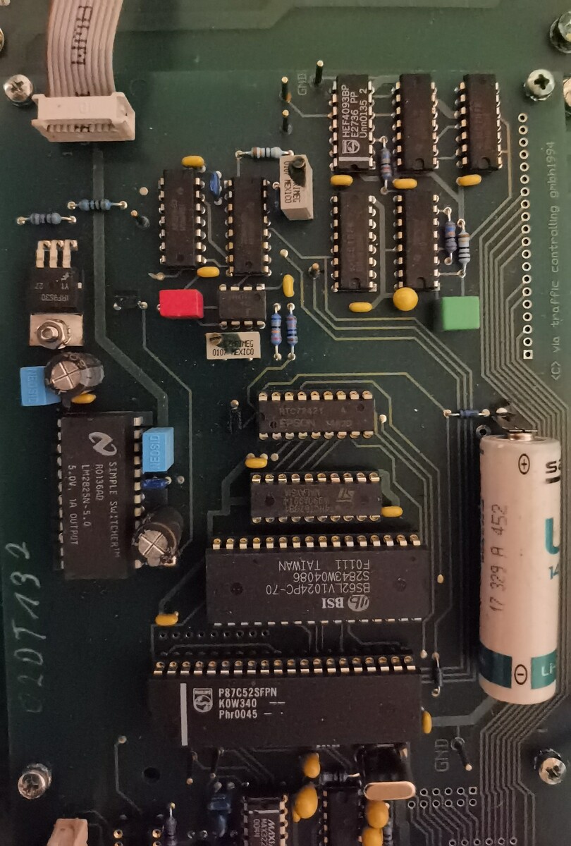

von Dieter S. (ds1)
Grundsätzlich ist so ein Patch zum Justieren des Datums machbar wenn man
sich damit auskennt. Aber den Aufwand dafür kann man erst abschätzen
wenn man die Firmware hat, es also möglich ist sie auszulesen.

Ich denke da das die Firma da schon aufgepasst das Fusebyte zu setzen..
muss mal schauen ob der TOP Programmer noch funtioniert und sich damit
irgend was anfangen lässt..

von Manfred (pruefer)
der Ansatz mit den der 2.Platine!? , es ist auch ein 87c52 auf der LED
-Treiberplatine verbaut,, wie die 2 IC mit einander kommunizieren wird
nur der Hersteller wissen..

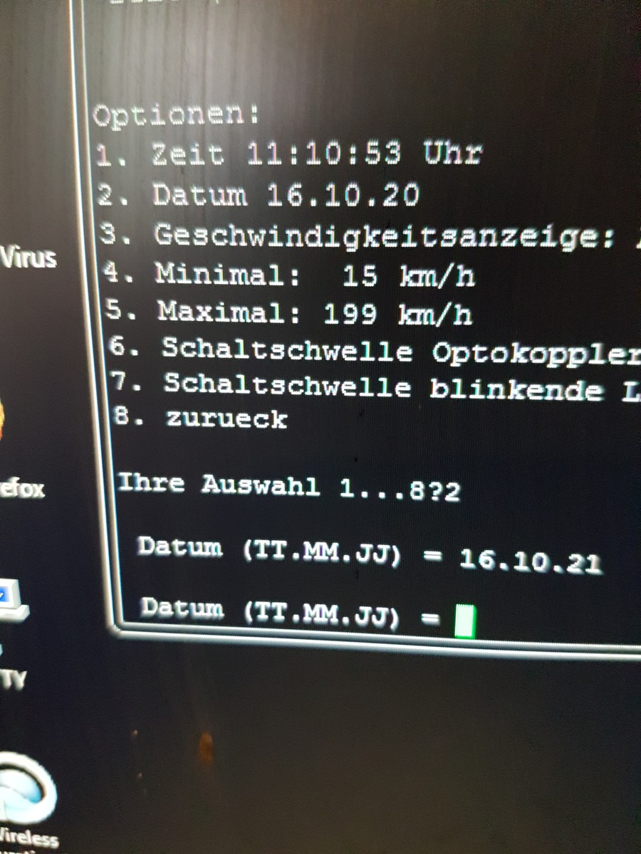

Da das Ding prüft, ob der Wert für die Jahreszahl im Bereich bis 20
liegt, wird man doch wohl den Referenzwert so ändern können, dass auch
höhere Werte möglich sind. Falls man mit Maschinencode nicht zurecht
kommt und mit dem Output eines Disassemblers nichts anzufangen weiß,
wird es natürlich schwierig.
von Jens M. (schuchkleisser)
Die Begrenzung ist da nicht zum Spaß eingebaut, denn die Uhr kann eh nur
00-99 zählen, es macht eigentlich keinen Sinn das künstlich
einzuschränken.
Es wird also an anderen Stellen kritisch sein das "Jahr" nie >20 und
vielleicht auch >90 oder so sein muss (Für die Korinthenkacker: also
90-99 und 00-20 ist ok, 21-89 aber nicht).
Das rauszupatchen ist nichts für ein Wochenende...

also ich habe mal probiert 98 ... 99 anzugeben , er akzeptiert erst
01.01.00

von Torsten B. (butterbrotstern)
Die erste Frage ist: wird die Jahreszahl beim Schreiben in die RTC
begrenzt oder beim Auslesen?
Die zweite Frage, wenn nur beim Schreiben: wie bekommt man die korrekte
Jahreszahl in die RTC, entweder Vbat anklemmen und das IC aus dem Sockel
ziehen und extern programmieren, oder den µC rausziehen und einen
Arduino o.Ä. die zwei Bytes reinschreiben lassen. Das 4Bit-Interface ist
ja staight forward. Man braucht noch die Basis-Adresse, die läßt sich
leicht durch das Beobachten der Chip-Select herausfinden, oder man
schreibt gleich den ganzen Bereich voll. oOo
wäre zumindest ein Ansatz,, wenn man den  RTC72421 z.B in einer solchen
Schaltung , wie in diesen Beitrag hier im Forum  z. B probiert.. aber da
baut man auch etwas dran..
Beitrag "Schaltplan: ATMega8 + RTC72421 + LED Matrix (21x7)"
hier ebenfalls : Beitrag "Ansteuerung RTC 72421"
von Bauform B. (bauformb)
Bevor hier jemand Spezial-Hardware baut: Stell' mal die Uhr auf
31.12.2020 23:50 und warte 10 Sekunden...
das hat was...
und wenn ich jetzt nochmal die Zeit auf 23.59.59 stelle hab ich jetzt
den 02.01.21 drin..
das müsste ich jetzt aber 1748 mal machen..
also der rtc ist es nicht..
Nachdem das per Putty(?) über einen COM-Port funktioniert, könnte man
ein Script...
richtig wird wo ein Script werden.. bin schon  bei 1.2.21
