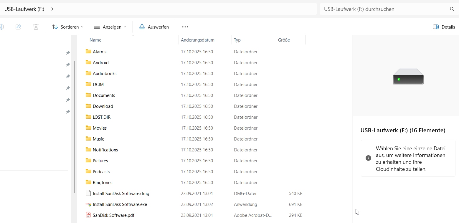

Auflösung:
Ich habe mir einen neuen 256GB USB Stick besorgt und in den FS gesteckt
(es müssen mindestens 128GB sein). Daraufhin kann man diesen Stick für
"Medienwiedergabe" initialisieren. Dabei wird unter FAT32 (sic!) eine
komplette Struktur erstellt, siehe Bild. Erst mit dieser Struktur kann
man die Daten in den vorgesehenen Ordnern ablegen und der Medienplayer
im FS erkennt diese zur Wiedergabe.
Das ist ziemlich bescheuert denn "USB Stick mitbringen und gemeinsam
Bilder anschauen" ist mit dieser Vorgehensweise wohl nicht.
Neuestes Panasonic Modell TV-65Z85AEG

Sieht nach einem Androiden aus.
Es hätte ja auch noch schlimmer kommen können.
Pragmatisch klemmt Mann dann einen DVB-C/S/T ans HDMI,
und benutzt den für "Stick mitbringen und Bilder ansehen".

Dafür hat der TV-Stick aber Ringtones, kann also Klingeltöne. Da kann
man ja ein Jamba-Abo abschließen. ;-)
Und der Ordner DCIM ist Hinweis auf eine Bilderknipse.
Die Sandisk-Software sieht auch aus wie eine Dreingabe zum Stick.
Sicher, dass das ein TV verzapft hat oder dass der TV da überhaupt was
gemacht hat?

Das ist der externe Speicher eines Android-Geräts, und bis auf die
unübersichtlichkeit durch die vielen (leeren/unbenutzten) Ordner kann
man den Stick natürlich woanders nutzen.
Bilder nach DCIM (evtl. noch Unterordner Camera o.ä., Filme nach Movies,
die anderen Ordner kann man löschen.
Bilder in Camera sind aber alle in einem Ordner, Alben (also Fotoordner)
werden je nach Version woanders abgespeichert und manchmal auch nicht
erkannt wenn extern erstellt weil da eine Datenbank davor ist.
Die 3 Dateien sind Sandisk-Werbung und können ebenfalls gelöscht werden.
Und: Das Gerät hat den Speicher nicht formatiert, sondern nur genutzt.
FAT32 kann keine großen Dateien, Filme also splitten oder umkodieren.
Oder nochmal nachsehen, ob das TV auch formatieren kann.
