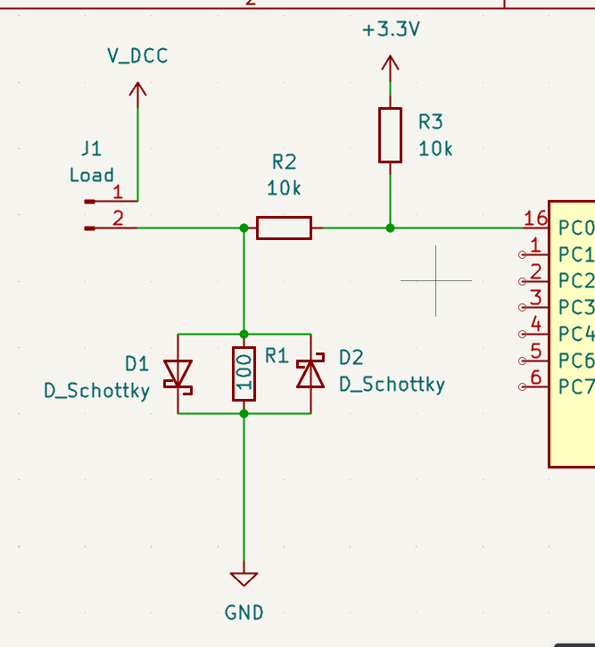

Hallo Forum,
ich habe eine existierende Schaltung und die Aufgabe diese zu
verkleinern und zu verschlanken.
Darauf sind aktuell 16 OPVs (LM339), je 2 davon sind an einen von 8
Eingängen gekoppelt. Es soll ein Stromfluss von 1mA bis 5A detektiert
werden, nicht gemessen.
Der Eingang ist ein Strompfad, in dem zwei Dioden antiparallel liegen.
Hier entsteht entweder ein Spannungsabfall von +0,7V oder -0,7V, je nach
Stromrichtung. Einer der OPVs vergleicht > 0,3 V, der andere < -0.3 V.
(Durch Widerstände wird der Pegel in auswertbare Spannungen verschoben).
Die Ausgänge der OPVs sind verknüpft und werden dann an einem µC
ausgewertet.
Das ganze ist ein komplexes Bauteilgrab und soll wie gesagt vereinfacht
werden.
Gibt es einen "Vergleicher" in analog, wenn die Spannung einem
bestimmten Fenster liegt? Also -0.3V < Vin < +0,3V.
Oder wie würdet ihr das lösen?
Und darf natürlich fast nix kosten und muss weniger oder kleinere
Bauteile haben.

Fensterdiskriminator...

von Gerald B. (gerald_b)
Gleichspannung? Wechelspannung? Kann auch mittels Stromwandler bzw.
Hallsensor gemessen werden, oder ist das Messverfahren vorgegeben?
Ansonsten einer der genannten Sensoren und dann ein kleiner µC

von Axel S. (a-za-z0-9)
zeigen!
Es sind aber nur 4 LM339 (nicht 16). Und 2 Komparatoren je Eingang sind
das Minimum, wenn man 8 Fensterdiskriminatoren "zu Fuß" aufbauen will.
> ausgewertet.
Der µC macht die Sache möglicherweise leichter. Z.B. könnte man einen
Analogmultiplexer wie CD4051 verwenden und müßte dann den
Festerdiskriminator nur einmal aufbauen.
Oder man könnte 8 ADC-Eingänge statt 8 GPIO am µC verwenden. Die spannt
man auf U_ref/2 vor und kann so beide Polaritäten erkennen.
Hat natürlich alles auch Nachteile. Aber es gibt ja keine Anforderungen
außer daß es weniger Teile sein sollen.

von Michael B. (laberkopp)
Mit einen Analogeingang des uC.
Geht halt nur wenn die Auswertegeschwindigkeit reicht zu der du KEIN
WORT verloren hast.
von Michael (michaelp)
Die 2 Dioden sind für den Strombereich optimal. Ich würde noch 500 Ohm
parallel schalten. Dann hat man zwischen ca. +-500 mV bei +-1mA und
nicht viel mehr bei maximalen Strom.
Die Spannung würde ich mit einem hochohmigen Spannungsteiler in den
positiven Bereich verschieben. (Spannungsteiler nach +Vb). Dann kommen
keine negativen Spannungen mehr vor. Dann die Spannung auf den ADC
Eingang eines uC.
Michael
ja, 4 x 4 = 16, 2 pro Eingang ergibt 8 Eingänge
Ja, stimmt, vor allem kann man dann in SW noch Schwellen anpassen.
Da hätte ich auch selber drauf kommen können.
Leider müssen ca. 50µs kurze Impulse bereits erkannt werden. Und der
ATMega hat lt. Datenblatt 13 µs - 260 µs Conversion Time. Reicht nicht
ganz für 8 Eingänge. Ich werde nochmal nachsehen, ob man an den 50 µs
noch was machen kann.

von Flip B. (frickelfreak)
Ich würde die ADC-Variante empfehlen, damit ist eine Kaibration der
Schaltschwellen in Software möglich. So sieht mein Gleisbesetztmelder
aus.
von Bauform B. (bauformb)
Mit einer so niederohmigen Quelle reichen doch 2 Widerstände pro
Eingang. Dazu 3 Kondensatoren und dieses Schnäppchen:
https://www.reichelt.de/de/de/shop/produkt/arm_cortex_-m0_mikrocontroller_16_kb_flash_lqfp32-352809?search=stm32c031&;
Der ADC ist jedenfalls schnell genug. Kleiner geht's natürlich auch
noch, aber man soll ja nicht übertreiben.

von Rangi J. (rangi)
Mark S. schrieb:
> Hat er wohl verwechselt mit ECC81.
Ja, so war jetzt auch mein Plan. Sehr leicht und ohne viel Aufwand.
Klaus R. schrieb:
> Nicht jeder kann den STM32C031x4/x6 Mainstream-Mikrocontroller
> programmieren. Wenn Rangi das kann oder jemanden hat der das kann, wäre
> es bestimmt die Gesamtlösung.
Ja, technisch ist das kein Problem. Zeitlich aber schon. Die aktuellen
Boards in diesem Projekt laufen alle auf diversen Atmels (tinys, mega88,
16, 32...). Code für Schnittstellen, HW, Bootloader ist vorhanden. Die
Programmer und Tools liegen rum.
Wenn ich jetzt auf STM32 schwenke, muss ich dafür wieder von unten
anfangen und das braucht Zeit. Zusätzlich neue Tools (Stecker,
Kabel,...).
Ja, ich hatte schon lange mal vor auf STM zu wechseln, aber genau aus
dem Grund hatte ich mich bislang immer dagegen entschieden.
Daniel S. schrieb:
> -Wichtig zu wissen ist auch, ob eine Anpassung der Software denkbar ist,
> oder ob der neue Kram sich zum uc hin genauso verhalten muss wie der
> alte... Die Aussagen hier lassen vermuten, dass der uc (welcher genau
> auch immer - Atgema irgendwas) umprogrammiert werden kann / darf.
Ja, richtig, die SW habe ich dafür unter Kontrolle und ja, da kann ich
ohne großen Aufwand eingreifen. Aber der Wechsel zu STM ... siehe oben.
Erbebnis: ich werde mal mit STM anfangen und parallel einen
Versuchsballon mit langsamer AD-Wandlung auf vorhandenem ATmega aufbauen
und testen.
Man könnte das sogar mit AVR-Controllern machen: für jeden der 8
Strompfade wäre dann 1 Tiny10 im SOT23 mit 6 Beinen erforderlich. Das
wären zusammen mit dem "Spannungsteiler mit Offest" aus dem obigen
Gleisbesetztmelder dann pro Stromeingang nur 4 Bauteile: 2 Widerstände
und der Tiny10 samt Blockkondensator. Der µC ist klein und kostet ab 100
Stück nur 30 Cent.
Und weil jeder der 8 Tiny10 nichts anderes machen muss, als nur den
einen einzigen Spannungseingang schnell zu wandeln und auszuwerten, ist
er sicher schnell genug. Weil in diesem System zudem kein Interrupt
nötig ist, ist das Ganze völlig deterministisch und ratzfatz in Betrieb
genommen.
So könnte man dann die komplette nachfolgende Auswertelogik samt µC und
darin enthaltener Software gleich lassen.
Ein Tipp: den Tiny10 sollte man natürlich vorprogrammiert bestücken,
denn sonst ist ja jedesmal noch ein Programmierinterface nötig.
Je zwei Tiny könnten sich einen Blockkondensator teilen ;)
Bauform B. schrieb:
Und je zwei (oder gar drei) Stromeingänge könnten sich einen Tiny10
teilen... ;-)
Dann wäre die BOM zur Auswertung der "Diodenspannungen" etwa so: 16
Widerstände, 4 Tiny10, 2 Kondensatoren.
: Bearbeitet durch Moderator
