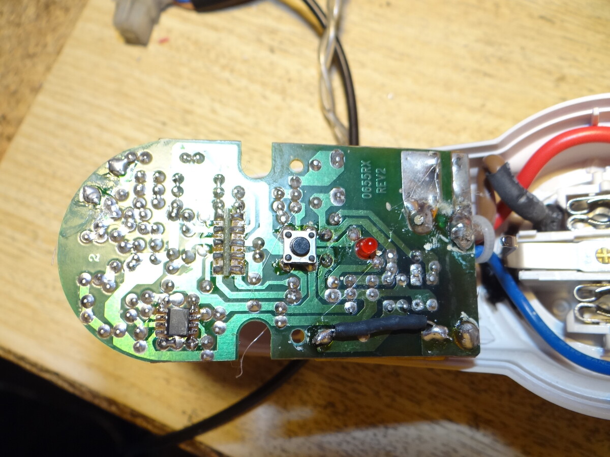

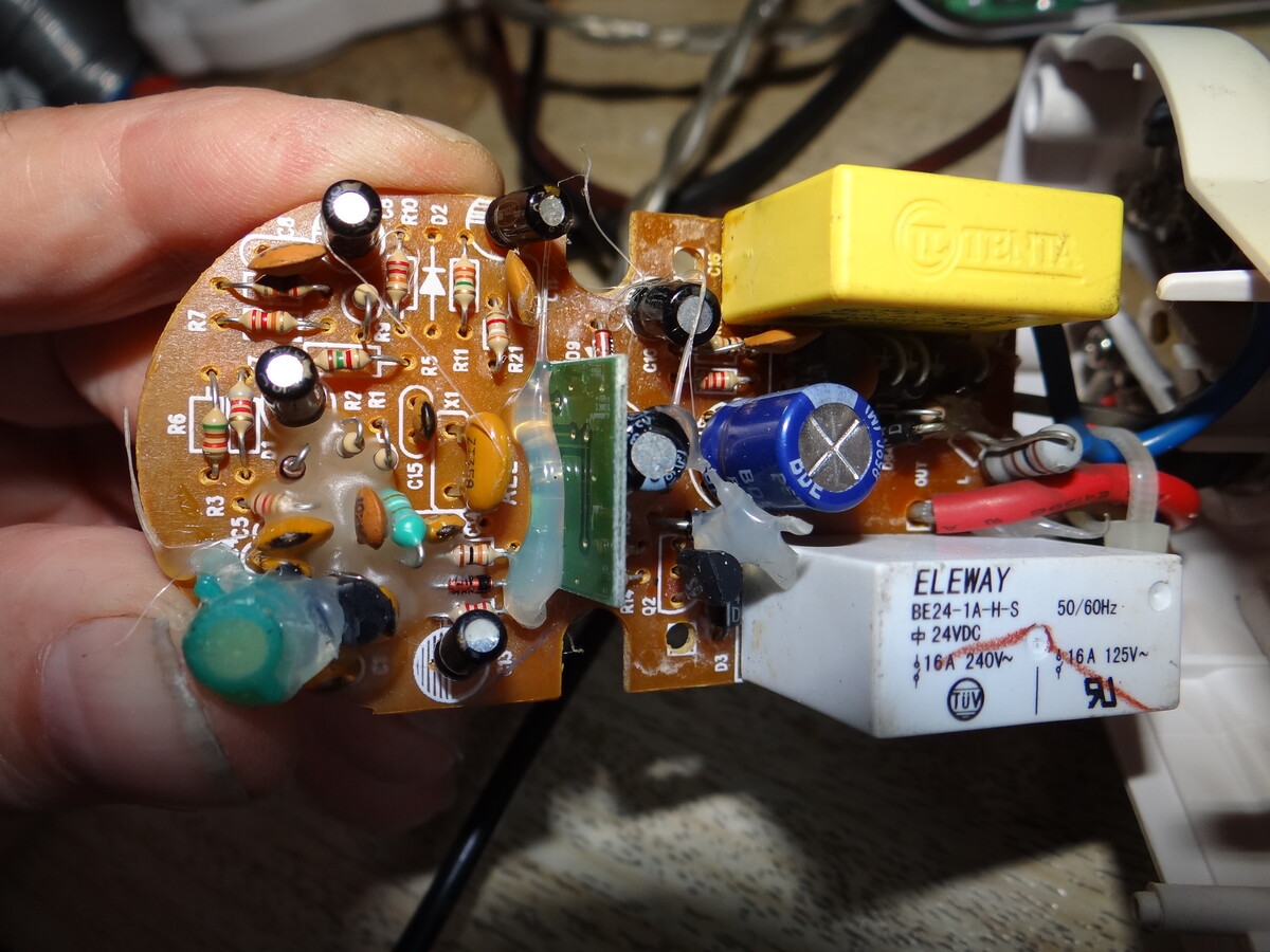

von Wolf-Dietmar P. (wodipo)
Das die Dinger irgendwann plötzlich kaputt gehen, scheint üblich zu
sein.
Doch was passiert genau?
Ich habe 2 verschiedene Modelle.
Bei einem Modell lags an dem Abgleich des Empfängers, der weggelaufen
ist.
Da wirkt sich dann so aus, dass speziell "Ausschalten" nur im Abstand
von wenigen CM geht.
- Frage, wie gleicht man die Spule des 433MHz Empfängers genau nach?
Bei dem anderen Modell (siehe Fotos) bin ich gleich bei einem defekten
470uF Siebelko fündig geworden. Aber es geht trotzdem nicht.
Von dem Modell habe ich einen Zweiten, gleiches Elko Problem, und geht
auch nicht.
Die Spannung am Siebelko liegt nur bei ca. 9V, anstatt rund 24V. Der X2
Kondensator ist ok (0,47uF).
Brückengleichrichter und Z-Diode ist ebenfalls ok. 230V Serienwiderstand
(100 Ohm) ist ebenfalls in Ordnung.
Die Leistungsaufnahme des ganzen Gerätes beträgt 0,5W, also im normalen
Bereich, sodass eine Überlastung des "Netzteils" auch unwahrscheinlich
wäre.
Kennt jemand das Modell?
Naja, immerhin eine Erkenntnis weiter, die ich so noch nicht erlebt
habe.
Habe 24 Volt extern eingespeist und bei einem Empfänger ist dann bei
400mA ein weiterer Elko explodiert, den (Strom) das hochohmige
"Netzteil" so nicht geschafft hätte.
Elko ersetzt, dann ist noch ein 5 Volt Regler defekt, den ersetzt,
reicht nicht, es ist noch mehr kaputt = Mülltonne.
Beim zweiten Empfänger gleich diesen 220uF-Elko gemessen, war aber noch
ok, und 5 Volt Regler zunächst erneuert.
Ergebnis, geht nicht. 5V-Regler-Ausgangsspannug nachgemessen, 19 Volt.
Das ist zuviel für die IC's = Mülltonne II.
Aber warum macht der keine 5 Volt, der Regler ist ja neu.
- Hatte vorher schon gesehen, das der Elko am Ausgang des
Festspannungsreglers erhöhten ESR hat, die Kapazität war aber
ausreichend.
Dieser weitere Elko hat den 5 Volt Regler zum Schwingen gebracht =
19Volt Versorgungsspannung für die IC's.
Neuen 10uF eingelötet, 5 Volt kommen korrekt raus, aber zu spät.
Jetzt kaufe ich nicht überlagerte Schrottrückstände bei Pearl und kein
gebrauchtes Steckdosenset für rund 2 Euro bei Kleinanzeigen, sondern
teste (noch)mal:
conecto Funksteckdosen Set (2x Funksteckdose, 1x Funkfernbedienung),
Indoor, weiß für 15,- inkl. Versand.
Da sind die Elkos wenigstens noch neu. Ursache allen Übels und
Zerstörung.
Und diese Dinger habe ich auch schon, siehe oben, mit dem HF-Problem.
Sind die 433 Mhz Empfänger Pendelaudions?
Ich weiss noch nicht wie die Spule abgeglichen werden kann.
(Die Elkos waren definitiv alle noch ok)
Mit was hast Du diesen vermessen? In meiner langjährigen Praxis war es
bei Kondensatornetzteilen immer genau der Kondensator! Statt z.B. 330nF
nur noch 20nF und von außen optisch völlig ok.
> wäre.
Klar, wenn Kondensator schwach wird, sinkt natürlich auch die
Leistungsaufnahme.
Nö, das Ding scheint so alt, dass muss Einstein noch selber gelötet
haben.
Old-Papa

von Old P. (Firma: nix) (old-papa)
> Kapazität messe ich mit einem professionellen "Dynascan-Messgerät". Das
> stimmt schon so.
Kenne ich nicht. War der C mind. einseitig ausgelötet?
> Hat ja auch nichts mit dem Problem zu tun.
Doch, genau das kann das Problem sein!
> Der Innenwiderstand des Netzteils ist niedrig genug, dass bei einem
> Kurzschluss die Verlustleistung kaum ansteigt.
Kurzschluss wo?
Wenn der Innenwiderstand gering ist muss der Strom ansteigen.
> Das Problem ist, das ein 24Volt Relais betrieben werden muss (weil es
> weniger Strom braucht) und damit der 5-Volt Regler 24 Volt
> Eingangsspannung bekommt.
Eben und wenn das Kondensatornetzteil einen schwachen Kondensator hat,
dann hast Du eine geringe Rohspannung (also keine 24V) Das ist
eigentlich Standardwissen....
Old-Papa
PS: Mit Kondensator meine ich nicht den Siebelko, sondern den gelben der
wie ein Vorwiderstand wirkt.
Keine Ahnung was Du da gemacht hast, aber es bleibt dabei, ich verwette
mein linkes Ei, dass der Gelbe das Problem ist. Bau doch mal einen neuen
ein, kosten doch nur Cents.
Old-Papa
Letztens habe ich einen Stapel LED-Fluter von "Osram" repariert, bei
allen war es dieser Kondensator. Das ist ein längst bekanntes Problem,
solche Kondensatoren (zumal Billigheimer) haben eine begrenzte
Lebenszeit, wenn sie auf Kante genäht sind.

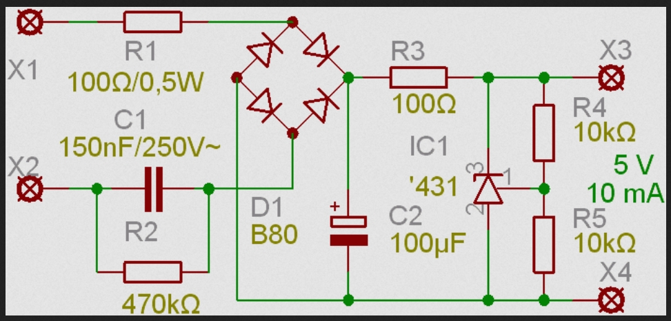

Schau mal hier:
https://de.wikipedia.org/wiki/Kondensatornetzteil
Das Foto ist davon und C1 ist der (gelbe) Übeltäter (kann bei Dir andere
Werte haben). Die genaue Schaltung weicht hinter dem Gleichrichter
sicher etwas ab, ist aber im Grunde genau so.
Old-Papa

Manfred P. schrieb:
> In der Realität sehen solche Versorgungen deutlich simpler aus!
Nein, eher nicht.
Da muß ich Old-Papa beipflichten.
Allerdings, das Wiki Beispiel ist hier im Falle der diskutierten
Funksteckdose nicht so gut passend.
Denn, wie der TE schrieb, ist ein 24V= Relais vorhanden, und ein 5V Teil
(uC oder sonstige digitale Logikschaltung, Funkempfänger).
I.d.R. ist dann eine Z-Diode 24V beteiligt, ein weiterer
strombegrenzender Widerstand davor, ein 35V Kondensator Elko.
Und der besprochene 5V Linearregler mit der leidigen Aufgabe 19V
verheizen zu dürfen vom 5V Stromverbrauch. Der könnte aber auch nochmals
von einem Vorwiderstand darin unterstützt werden. Elko 10V oder nur 6V3
an 5V Ausgang des Spannungsreglers.
Sicherungswiderstand vorne bei R1, oder dieser als solcher.
Evtl. ist R1 zweigeteilt oder seriell 2 Stück wg. Leistung.
Der fragliche, vermutet defekte C1 hat i.d.R. höhere Werte, 220nF, 270nF
oder 330nF sind typisch bei Funksteckdosen.
Und ja, die haben gerne Kspazitätsverlust über die Jahre und erzeugen
Unzuverlässigkeit oder Defekt.
Das Netzteil ist genau wie oben gezeigt aufgebaut. Anstatt der
einstellbaren Zenerdiode, eine fixe 24 V ZD.
Warum hängst du so an dem Serienkondensator. Den messe ich, = 0,48uF und
fertig.
Und wenn ich die Schaltung dann nicht mit dem eingebauten Netzteil
betreibe, sondern 24 Volt direkt einspeise, dann finde ich das was ich
oben beschrieben habe.
Und das geht dann mit gleichen Werten, weil das Netzteil ja gar nicht
defekt ist, wenn ich dann wieder 230V anschliesse.
Da ändern auch die hirnlosen Sprüche der pöbelnden Pausenclowns nichts.
Auch nicht der der Wikipedia aus eigenem Minderwertigkeitskomplex heraus
verunglimpfen möchte.
Der Elko vom 5 Volt Regler hat sogar 16V, aber wenn der ESR steigt,
hilft das auch nicht.
> fertig.
Weil dieser der eigentliche "Vorwiderstand" ist und wenn Du (wie Du
schreibst) nur 9 statt 24V hinter dem Gleichrichter hast, ist dieser der
Verdächtige Nummer Eins. Ich gehe davon aus, dass Du die beteiligten
realen Widerstände auch gemessen hast und wenn die i.O. sind, dann
bleibt nicht viel. Ok, die Stromaufnahme kann die Spannung auch
zusammenbrechen lassen, doch Du schreibst ja, dass diese gering ist.
Genau das habe ich nicht ganz verhirnen können...
Den Satz auch nicht...
Tja, der übliche Ton hier im uC.NET...
Wir reden hier von 100Hz...! Und wenn der ESR steigt kann dieser Elko
die Spannung erst recht nicht belasten. Er hat dann schlechtere
Siebwirkung, mehr nicht.
In der Zeit des ganzen Geschreibsels hier, hättest Du schon längst mal
den Kondensator (der Gelbe im Foto) wechseln können.
Ich gehe davon aus, dass Du testweise die übrige Schaltung abgeklemmt
hattest, um diese als Fehlerquelle auszuschließen. (Das wäre zumindest
das übliche Vorgehen)
Old-Papa
von Gerald B. (gerald_b)
> betreibe, sondern 24 Volt direkt einspeise...
Soso. Dir ist aber schon bewußt, das so eine Z-Diode ein Parallelregler
ist? Die ist auf den Innenwiderstand der Spannungsquelle (Blindstrom
C-Netzteil) angewiesen. Wenn du da ein Labor-NT anschließt, dann
hoffentlich mit präziser Strombegrenzung, sonst verliert die Z-Diode
beim "Armdrücken" :-)
Old P. schrieb:
> Schau mal hier:
Der C mit 250V wäre echt arg an der Kante.
Normal stehen die mit 275V zu buche.
Naja, 250V AC passt schon gerade so, ich würde auch eher 320V AC wählen
und natürlich einen X2 oder besser.
Old-Papa
Durch das Armdrücken (=regelbare Strombegrenzung) habe ich ja den
nächsten defekten Elko zum Explodieren bringen können. Das eingebaute
Netzteil hat so wenig Mumm, dass die Leistungsaufnahme, selbst duch den
weiteren Elkodefekt, nicht ansteigt. (Ist die ganze Zeit mein Reden ;) )
Die 250V X2's stammen noch aus der 220V-Zeit.

Wie kommst Du auf Stromquelle? Das ist ein stinknormales Netzteil nur
statt Trafo halt mit Vorwiderstand (damit leider nicht galvanisch
getrennt) und da dieser viel Wärme verbraten würde, kann man auch einen
bei 50 oder 100Hz passenden Kondensator nehmen. Das wird in Milliarden
Elektronikerzeugnissen so gemacht Kühlschränke und andere "weiße Ware",
Lampen, sämtliche Bewegungsmelder am Haus, WLAN-Steckdosen und und und.

von Georg M. (g_m)
"Aus Netzspannung und Blindwiderstand C1 entsteht praktisch eine
Stromquelle."
H. H. schrieb:
> Das funktioniert in dem Fall ganz anders, das Kondensatornetzteil ist
> eine auf 29V begrenzte Stromquelle, und um das Relais abzuschalten wird
> die Spule kurzgeschlossen. Mit seiner Aktion eine Spannungsquelle
> anzeschließen hat er Schaden verursacht.

von H. H. (Gast)
So funktioniert das.
von Klaus F. (klaus27f)
Macht Sinn.
Gesehen in real in einer Funksteckdose mit 24V= Relais habe ich das aber
bisher noch nicht.
Sondern da wurde immer die 5V= mit Spannungsregler aus den 24V=
gewonnen.
Und das Relais "normal" geschaltet über einen Transistor
(Emitterschaltung).
von Mario M. (thelonging)
Leider ist das nicht die Schaltung der Steckdose. Man muss sich nur mal
die Fotos ansehen.

Dito! Du phantasierst Dir eine Schaltung zusammen, die mit der real
vorhandenen genauso viel zu tun hat, wie Arschbacken mit Kuchenbacken!
Woher kommt Deine Idee mit einem uC? Da ist keiner! Hast Du je eine
Funksteckdose zerlegt? Zumal das Ding ganz offensichtlich sehr alt ist,
alles THD.... (bis auf das Funkmodul)
Theoretisch könnte man das so machen, doch wo liegt der Sinn? Außer
etwas mehr Stromverbrauch und warmen Transistor gewinnt man nichts.
Schalttransistor in Reihe zur Spule ist schon immer üblich gewesen und
wird auch hier (wie in millionen anderer Anwendungen) so sein.
Old-Papa
Der Empfänger ist diskret aufgebaut (Pendelaudion/LM358). Das Modul ist
der Decoder.

>> Nochmal, sicher ist das so wie HH gezeichnet hat funktionsfähig, doch
>> hat man das je in der Praxis so gesehen?
> Ein Beispiel: Funk-Schaltsteckdose renkforce RSH8840R von Conrad (Jahr
> ca. 2015), ein PNP Transistor (B772) parallel zum 24 Volt Relais.
> Ansonsten interessantes Konzept, es gibt einen Rückkanal zur
> Empfangsbestätigung (RS2W).
Man lernt ja nie aus, mir selber ist sowas nie unter gekommen. Doch der
Sinn erschließt sich mir noch immer nicht. Der Transistor schließt also
die Relaisspule kurz, übernimmt also deren ursprünglichen Strom. Es wird
doch dadurch nie weniger Energie verbraucht, als wenn das Relais einfach
abgeschaltet wird.
Dennoch, einfach so zu behaupten, dass es beim TO genau so ist, ist
schon gewagt. Zumal der TO ja mitteilte, dass es eben nicht so ist.
Es geht ja nicht darum was sein könnte, sondern was beim TO vorhanden
ist.
Old-Papa

von H. H. (Gast)
Old P. schrieb:
> Es wird
> abgeschaltet wird.
Häng zwei Z-Dioden in Reihe an dein Labornetzteil, Strom auf geeigneten
geringen Wert einstellen, Spannung auf max.
Und dann staune was passiert wenn du eine der Z-Dioden kurzschließt.

Der 470nF-C am Netz lässt maximal 34mA fließen, egal, was Du dahinter
veranstaltest. Ein Kondensatornetzteil ist eine Konstantstromquelle.
Wenn Du diesen 0,47µF direkt an die heimische Steckdose klemmst, fließen
eben diese 34mA, mal 230V ergibt das scheinbar 7,8 Watt.
Du wirst Dich wundern, dass dieser kleine Kondensator garnicht warm wird
und könntest auch sehen, dass der Stromzähler sich nicht rührt.
Das Zauberwort lautet Scheinleistung, aufgrund der kapazitiven
Phasenverschiebung treffen sich Strom und Spannung nicht zeitgleich.
Genau da liegt "der Trick" des kurzgeschlosenen Relais, Strom ja,
Wirkleistung nein.
Wenn es Dir gelingt, Wirkleistung, Scheinleistung und Blindleistung zu
verstehen, gibst Du Deine Verständnisprobleme zu.

Old P. schrieb:
> Aha, und der Kurzschlussstrom vom Relais (Standby) kommt aus der Luft?
Ein Kondensatornetzteil hat unabhängig von der Last eine annähernd
konstante Stromaufnahme. Wenn du die Ladt ab schaltest  fliesst immer
noch der selbe Strom, nämlich dann durch die Zenerdiode. Das Relais
kühlt ab, dafür wird nun die Zenerdiode warm.
Wenn man dessen Ausgangsspannung z.B durch Kurzschließen der Relaispule
verringert, dann verringert sich auch die Leistungsaufnahme. Denn P =
U*I
