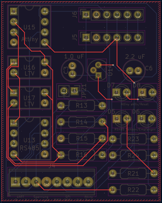

Hallo liebe Profis,
(sorry wenn ich nicht immer gleich reagiere, da ich das nur als Hobby
betriebe, sitze ich nicht die ganze Zeit am Rechner) ich möchte mich
aber gerne an euch wenden, da ich nun mehr schon 4 Wochen bastle... :-(
im Zuge eines Projektes soll ein unterirdisches Bauwerk über mehrere
Monate überwacht werden. Es sollen an 8 Messstellen jeweils Luftdruck,
Temperatur und Feuchte (BME280) gemessen werden. Da die
Parallelschaltung über SCI und ca. 25 m Leitungslänge nicht funktioniert
hat, habe ich mich für obige Variante (Siehe Schaltplan) entschieden:
GY-BME280 über I2C mit Attiny85 auslesen und über RS485 an den Pi
senden.
Das Auslesen des BME280 mit dem Attiny85-Board funktioniert schon.
Nun arbeite ich gerade an der RS485 Verbindung zum Pi und habe das
Problem, dass der SN75176BP auf dem Attiny85-Board beim Senden extrem
heiß wird. Solange alle SN75176 (aktuell nur 1 x Pi-Board und 1 x
Attiny85-Board) im Empfangsmodus sind, bleiben sie kalt.
Ich habe die Schaltung und die Platinen beigefügt.
Die Messungen von VCC, A, B, GND, RE und DE sind in Ordnung...
Spannung an Di mit wechselnden 1,7 zu 3,3 V ist komisch wenn ich LTV U17
auf GND ziehe sollt das nahe 0V sein...
Spannung an R ist durch Vorwiderstand und Diode bei ca. 4,2V über LTV
U16 und soll später dann auf die Anfrage für das Auslesen vom Pi hören.
R sollte demnach Hochohmig (Input) sein.
Ich verstehe Momentan nur nicht warum der SN75176BP im Sendemodus
glühend heiß wird... (habe schon ein Branding vom Testen T>>100°C ->
SN75176 bereits getauscht wegen Verdacht auf defekt)
Falls noch Angaben fehlen bitte Fragen... Ich versuche dann so schnell
als möglich zu antworten...
Vielen Dank für eure Hilfe

Wie machst du die Sendeumschaltung?
So wie ich das sehe ist der RS485 TX Treiber am PI immer eingeschaltet.
Dir ist schon bekannt dass immer nur einer die Füße auf der Leitung
haben darf? Das läuft hier auf Request/Response raus. Nicht wie bei CAN,
dass jeder senden kann wann er Lust hat 😁

von Gerd E. (robberknight)
N. M. schrieb:
>> Nachteil hier ist dass der RP2350 keinen integrierten CAN-Controller hat
> Er hat doch Tinies und richtige Pis. Kein RP! Aber ja. Die haben kein
> CAN. Aber es braucht so oder so einen Chip mehr (z.B. RS485 Treiber).
Du hast Recht, da hab ich nicht genau genug geschaut.

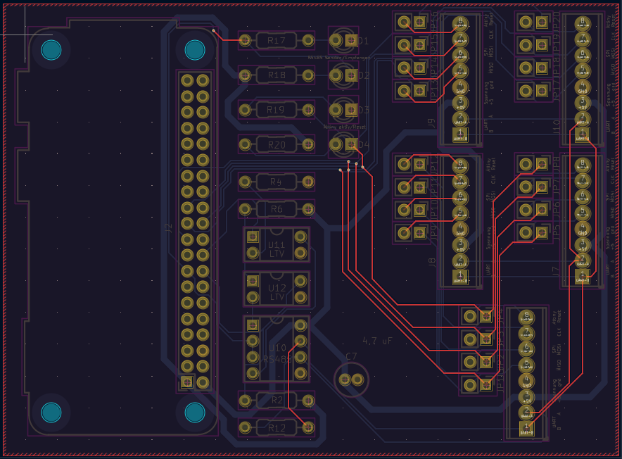

von Rico P. (rico_p)
Sorry für den Schaltplan... man merkt wohl, dass ich das nicht
regelmäßig mache ;-)
Zur Umschaltung soll es so funktionieren, dass ich vom Pi aus die
Addresse aufrufe und auf Empfangen umschalte, der entsprechende Attiny
nimmt die ausgelesenen Daten vom BME280, schickt sie zum Pi und geht
wieder auf Empfangen. Dann eine kurze Pause und der Pi ruft die nächste
Addresse ab.
Da die Daten nur aller 15 min Gebraucht werden (oder noch seltener) habe
ich genügend Puffer für die Hin- und Herschalterei...
Das immer nur ein Teinehmer senden darf und alle anderen hören, ist mir
bekannt. Der Pi (GPIO22) zieht beim hochfahren auf GND und schaltet den
SN75176 auf Empfangen. Der Attiny85 ist so programmiert, dass er den
SN75176 15 sek. Zeit gibt (Hochfahren) und dan sendet er 5 sek. und geht
1 sek. auf Empfangen. So zumindest ist es gedacht. Laut MEsswerte sollte
das auch so sein:
Pi: RE/DE:Low(GND), R:+4,2V , D:0V, VCC:+5V, A/B:2,5V
beim Attiny ist halt RE/DE:+3,3V
Warum ich mich für diese Variante entschieden habe
Ich denke, weil mir das Wissen und die Erfahrung fehlen, habe ich es für
die minimalistischste Variante gehalten und zudem arbeite viel mit Pi's
und es hieß, das Attiny leicht zum programmieren sind und... naja,
vieleicht auch einfach nur weil es auf meiner Suche das erste war, was
ich halbwegs verstanden habe.
Außerdem kann ich den Attiny über SPI direkt mit dem Pi programmieren...
Einfach Spannung ran... 3 Kabel, den Pi mit avrdude einrichten und in
Visual Studio Platformio... Das fand ich für mich am einfachsten und für
alles andere gibt bei Git ja softwarelösungen (beim BME musste ich zwar
auch die eine oder andere ausprobieren, dafür ist es hobby)
Die Lösung warum der SN75 auf dem Attiny-Board heiß wird, hat aber
niemand gesehen...
Grundsätzlich sollte es aber gehen? Oder?
> Addresse ab.
ok, grundsätzlich sollte das so gehen.
> niemand gesehen...
Ich würde als erstes herausfinden ob es ein Hardware oder
Softwareproblem ist.
Nimm also den RasPi und erst mal nur einen von den Tinys. Als erstes
Verifizieren dass das Problem dann noch auftritt. Dann mit dem Oszi die
DE-Leitung der beiden SN75176 anschauen. Es darf immer nur eine von
beiden an sein, niemals beide gleichzeitig.

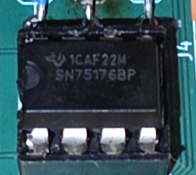

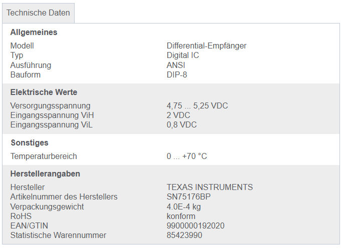

von H. H. (Gast)
Rico P. schrieb:
> Habe den SN75176 auch schon getauscht... es ändert sich nichts...
Fälschungen gekauft?
Bei reichelt.de...?
Könnte das sein?
von H. H. (Gast)
Rico P. schrieb:
> Bei reichelt.de...?
> Könnte das sein?
Nicht unmöglich.
Zeig halt mal einen.
Reicht das von der Qualität
Fälschung wäre schon möglich.
Ich vermute aber eher einen Schaltungs- oder Lötfehler. Der Schaltplan
ist leider so unübersichtlich dass sich da gut ein Fehler verstecken
kann.
Vermutlich wäre es am besten den Schaltplan Stück für Stück aufzuräumen.
Hier jetzt erst mal mit SN75176 und seinem Drumrum anfangen. Dabei immer
prüfen dass die Netzliste gleich bleibt.

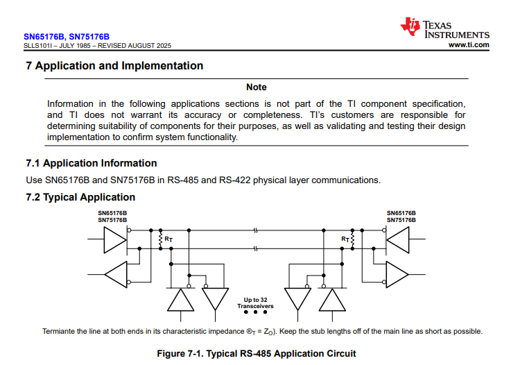

Die üblichen 100nF Keramik fehlen auch an VCC der Treiber. Und wenn das
Symbol an den BMEs richtig ist...
Hmm, die SN75176 gehören ja zum Urschleim was RS485 angeht. Also keine
integrierten Failsafes. Man muss also auf jeden Fall über Widerstände
sicherstellen dass der Buspegel immer im definierten Bereich liegt. Die
fehlen hier. Er ist also klar im undefinierten Bereich wenn keiner auf
dem Bus sendet.
Es könnte sein dass der SN75176 dann anfängt zu schwingen oder ähnlichen
Mist macht. Ich hab schon lange keinen so alten Transceiver mehr in der
Hand gehabt der keine integrierten Failsafe-Funktionen hatte. Kann daher
nicht einschätzen wie üblich solche Probleme bei denen sind.

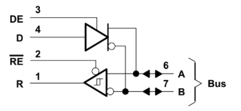

von Rainer W. (rawi)
Im Datenblatt gibt es sogar ein Blockschaltbild, das im Schaltplan als
Symbol in vereinfachter Form die Funktion erheblich klarer darstellt,
als dieser nichtssagende Kasten.

>> Um so ein Leitungswirrwarr zu vermeiden
> wäre es alleine schon gut VCC/5V/3V3/GND nicht über die komplette
> Platine zu ziehen.
Kannst du mal, ein Beispiel hochladen... dann versuch ich es beim
nächsten mal zu beachten..
Wie gesagt, mach das nicht so oft und im Netz findet man ja auch alles
mögliche...
Sorry noch einmal

Ich arbeite mit KiCAD... da kann ich den SN75176 so auswählen, der Name
steht dran, die Pins sind bezeichnet. Ich als Leie wüsste nicht, was an
dem Symbol mit den 2 OP's besser ist..., außerdem fehlt GND und VCC...
gut ich muss wissen was der SN75176 ist
von N. M. (mani)
Dann stell Mal noch die Schematic Datei hier ein. Dann kann man
zumindest Highlighten.
> mögliche
Hier kannst du auch nochmal bisschen was nachlesen:
Richtiges Designen von Platinenlayouts
Rico P. schrieb:
> N. M. schrieb:
>> Platine zu ziehen.
Na einfach das GND Symbol nicht nur einmal setzen und dann von da aus
Netze über den kompletten Schaltplan ziehen sondern mehrere GND Symbole
setzen.
Dann könnte ich wetten dass nur noch die Hälfte aller Leitungen da sind.

von H. H. (Gast)
Reicht völlig, eindeutig eine Fälschung.
Rico P. schrieb:
> Ich als Leie wüsste nicht, was an dem Symbol mit den 2 OP's besser ist.
Wie kommst du auf OPs?
Ich sehe an der Darstellung auf einen Blick, ohne irgendwelche
Buchstaben entziffern und deren Bedeutung im Datenblatt nachschlagen zu
müssen, in welche Richtung die Signale laufen, welches uC-seitig
Signalein- und -ausgang sind, dass der Empfänger als Schmitt- Trigger
ausgeführt ist, welches die Busleitungen sind, dass es sich um
komplementäre Busleitungen handelt, welches die zugehörigen Freigaben
sind und auch noch einmal deren Logik. Habe ich irgendetwas vergessen?
Es ging mir mit dem Beispiel um die Darstellung der Funktionalität.
Spätestens, wenn man in der Schaltung messen möchte, ist auf jeden Fall
sinnvoll, die Versorgungsanschlüsse anzugeben und nicht in ein
getrenntes Symbol auszulagern.

Das sind halt die Unterschiede zwischen Profis und mir...
Zum Thema Fälschung... wie sollte denn ein Original aussehen?
https://www.reichelt.de/de/de/shop/suche/SN75176BP?GROUPINDEX=0&search=SN75176BP
Die habe ich bestellt... Der dumme Leie halt... woran erkenne ich ein
Original?
Rico P. schrieb:
> Schaltplaene.pdf
Wozu sollen eigentlich die ganzen Optokoppler gut sein, wenn in der
Schaltung doch alles munter verbunden ist? Isolieren tun die effektiv
nichts.
Rico P. schrieb:
> Vorausgesetzt ich habe die Original-Bauteile von (Texas) (wo keine
> Pull-Widerstände angegeben sind), ob die Schaltung so funktionieren
> sollt, natürlich immer unter der Voraussetzung der richtigen
> Programmierung.
Die Bias-Widerstände sind nicht erforderlich, falls garantiert ist, dass
immer einer der Bus-Teilnehmer auf Sendung ist oder die Bus-Transceiver
mit dem undefinierten Pegel zurecht kommen. Die zusätzlichen Widerstände
stellen vernünftige Ruhepegel auf dem Bus sicher, falls kein Sender
aktiv ist.
Hier ein paar Erläuterungen von TI zu dem Thema:
RS-485 failsafe biasing: Old versus new transceivers
https://www.ti.com/lit/pdf/slyt514
Rainer W. schrieb:
> Rico P. schrieb:
>> Schaltplaene.pdf
> nichts.
Eigentlich der bei SN75176 Pin 1 (R) damit ich die 5V vom Pi und Attiny
fern halte. OK der andere ist überflüssig...
Denke aber ich habe den Fehler im Schaltplan gefunden...
Beim Pfad +5V auf dem Attiny-Board komme ich über den 1 kOhm Widerstand
und die Diode nach RE/DE und weiter zurück auf den GPIO 22 bzw Pin 6 PB1
des Attiny. Ich teste heute mal alles ohne die LED D6.
Das heißt die weiße LED (für sig. Empfangen) fällt weg und es wird nur
noch Senden angezeigt... was soll's.
Hmmm, da bin ich mir noch nicht so sicher ob das alles war.
Der Tiny bekommt über die Diode D6 5V am Pin PB1 ab. Das ist natürlich
ein Problem für den Tiny. Aber warum wird dann der RS485 Treiber heiß?
Es geht auch nicht auf GPIO22 am Pi, oder?
Das geht doch auf MISO(5). Das wäre GPIO9(21/MISO) am PI.

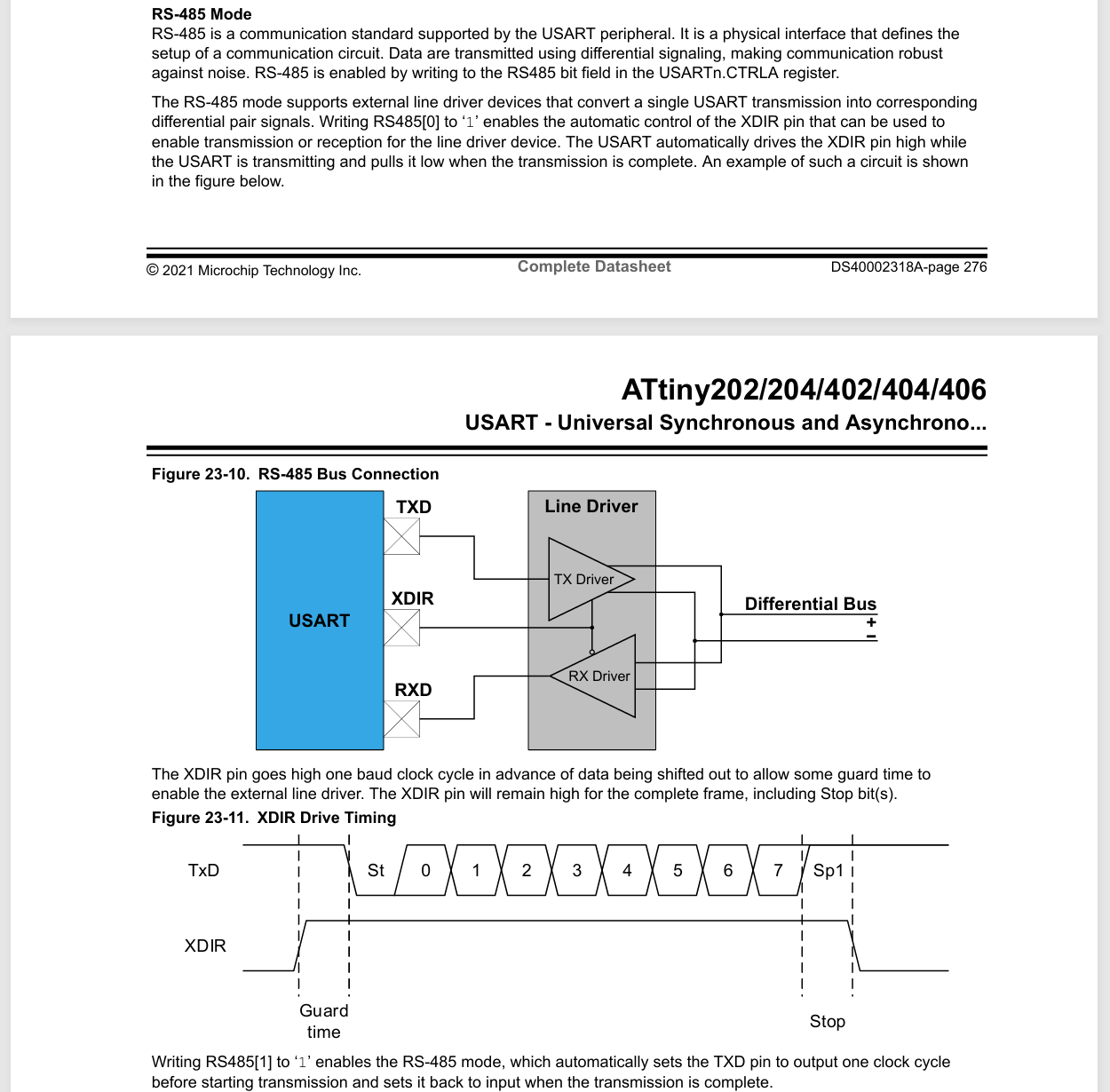

von Georg M. (g_m)
Übrigens, die aktuellen Tinys können auch den RS-485.

Bauform B. schrieb:
> Moderne RS-485 Bausteine brauchen auch nur 1mA statt 60mA, die alten
> werden ja schon im Leerlauf heiß.
Naja, von 300mW wird ein PDIP-8 nicht wirklich heiß.
Ich hätte vielleicht erst einmal hier fragen sollen.
Werde mir das alles Morgen mal zu Gemüte führen.
Bauform B. schrieb:
> Moderne RS-485 Bausteine sind eigentlich unkaputtbar, insofern wäre
> der Sockel für mich kein Argument, aber ich kann es verstehen.
also wäre z.B. der MAX3485 die bessere Wahl und den könnte ich ja auch
notfalls mit 5V betreiben...
und ich werde mal meinen Lieferanten überdenken...
von Bauform B. (bauformb)
Ja, aber... der ist überhaupt nicht für 5V spezifiziert. Er wird nicht
direkt explodieren, aber niemand sagt, dass es funktioniert. Aber warum
auch? Was wäre das für ein Notfall?
Für deine 8 Messstellen würde ich allerdings den MAX3483 nehmen. Der ist
identisch, aber langsamer, also gutmütiger bei langen Leitungen. Wobei
250 kBaud ja nicht wirklich langsam ist.

So nun habe ich erst einmal die Schaltpläne angepasst...
wären diese so in Ordnung?
Ich habe auch die Hinweise weitestgehend eingearbeitet...
Vielleicht kann ja noch einmal jemand darüber schauen...
Sonst noch Hinweise für die Schaltpläne (bin gerade im Lernmodus)
Du hast in den Schaltplanfetzen mehr Labels als Bauteile. Es fehlt das
Blockschaltbild, aus dem die Zusammenhänge ersichtlich werden.
von N. M. (mani)
Warum stellst du die Schematic Datei nicht zusätzlich ein? Das macht ein
Review deutlich einfacher.
Nö.
Ich hab nur kurz drüber geschaut, aber mir würde das so nicht reichen.
* Diverse Käfer ohne 100nF (U10,U13,U15,...).
* Keinerlei Schutzbeschaltung oder Entstörung am Tiny. Weder
Versorgungsspannung, noch direkte Eingänge. Z.b. hängt PB1 an 10k
Richtung GND. Und das über 25m. Das kann nichts werden.
* Allgemein finde ich dein Spannungskonzept nicht gerade optimal.
Vermutlich willst du für alle Teilnehmer die gleichen 5V verwenden. Die
Wahrscheinlichkeit sich über das ausgedehnte Netz der Teilnehmer etwas
einzufangen ist sehr hoch. Wenn auf der Spannung etwas passiert
(Transitenten, kleiner Einbruch o.ä), dann stürzt dir jeder Teilnehmer
(einschließlich des PI) einfach ab. Wenn etwas auf deinen externen 3,3V
passiert, stürzt dir jeder  Tiny oder Sensor ab. Ich würde das versuchen
mehr zu segmentieren.
Wenn du mehr Störabstand willst nimmst du ein zentrales 24V Netzteil und
hast bei den Tiny ein SNT mit richtigem Eingangsschutz drauf. Dann würde
ich mir die 5V Schiene komplett sparen. Klar, der Pi braucht dann auch
noch ein 24V/5V Netzteil.
Ohne Schematic Datei schwindet bei mir sehr schnell die Lust mich weiter
durch zu suchen...
ok... erst einmal die Schematic Datei
und nun wieder das Gewitter der Profis...
Bitte einfach in einem Stichpunkt was falsch ist, ich würde es dann erst
einmal ändern damit ich nach und nach lerne wie ich es gleich richtig
mache...

(Attiny-Board) und bei 200 mA auf einer Leitung von ca. 15m mit 0,8 mm²
(2x2x0,8) habe ich 0,1V Spannungsabfall. Meine Versorgung (Meanwell 5V
[Adj.] 18A) wollte ich auf ca. 5,15 V laufen lassen. (Ein aktuelles
Standard Samsung Netzteil bringt sogar 5,19V bei bis zu 2,5A).
Hier dachte ich (wenn ich schon mal versuche zu denken :-) ) das das
reicht da der SN75 ja 4,75 - 5,25 läuft und der Attiny über LDO auf 3,3V
ja auch funktionieren sollt.
So...
meine Vorläufige Fassung... vom Projekt
Falls jemand Lust hat sich noch einmal durchzukämpfen:
Für mich entscheidend sind folgende 2 Punkte in angegebener Reihenfolge:
1. Besteht mit diesem Aufbau prinzipiell die Funktionalität?
2. Gibt es Punkte die im Aufbau zwingend fehlen?
Ich weiß, dass man jedes Projekt vom Trabi bis zum Bentley treiben kann.
Der Trabi fährt von A nach B und der Bentley. Ich brauche aber kein
Bentley, es soll funktionieren...
Ist vielleicht ein übertriebener Vergleich, aber ihr wisst was ich
meine.
von Marc V. (Firma: Vescomp) (logarithmus)
Ich verstehe nicht warum du von hinten anfängst?
Nimm doch einfach eine Steckplatine, 2-4 SN75176, verbinde VCC, GND,
alle A, alle B zusammen.
Verbinde DE und RE zusammen und über 10K an GND an jedem 75176.
Zwei BIAS Widerstände, z.B. 680E an A und B, Termination Widerstände
z.B. 120E an beiden Enden.
Und testen:
Versorgung einschalten, prüfen ob die ICs heiß werden (darf nicht
passieren).
Und dann per Hand jedes DE/RE auf HIGH, wieder Temperatur prüfen.
Wenn alles OK ist, verbinde 2 oder mehr DE/RE auf VCC und siehe was
passiert.
Dauert alles zusammen weniger als 1 Stunde. Du hast schon mehrere Tage
verplempert an unübersichtliche und unnötig komplizierte Schaltpläne.
