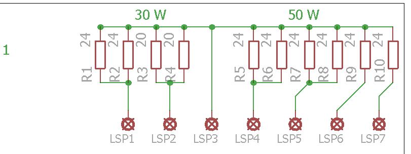

von Chris K. (kathe)
Was spricht gegen Lastwiderstände und Kühlkörper bei der geringen Last?
z.b. sowas. Mit "Hirn" und Parallelschaltung sind verschiedene Lasten
Möglich.
