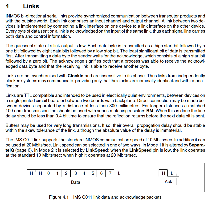

von Christoph M. (mchris)
von (prx) A. K. (prx)
>Immerhin hatten die Transputer wesentliche Elemente der Kommunikation in
>Hardware gegossen, bis hin zur Signalisierung damit in Verbindung
>stehender Tasks. Das fehlt hier.
Wenn ich das richtig verstehe, werden beim Transputer Link auf einer
Leitung 11Bit gesendet, dann wird die Richtung umgeschaltet und auf das
2Bit Acknowledge gewartet.
Das lässt sich wohl mit der PiPico PIO machen:
https://github.com/blackjetrock/picoputer

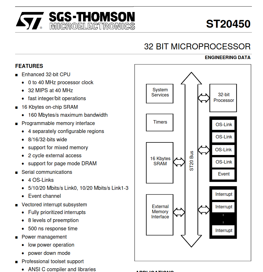

>Da hast du die "Multimedia-Transputer" noch übersehen, die wie der
>ST20450
Hmm, 40MHz ..
https://transputer.net/ibooks/dsheets/st20450.pdf
Sind aber wahrscheinlich auch ziemlich historisch.

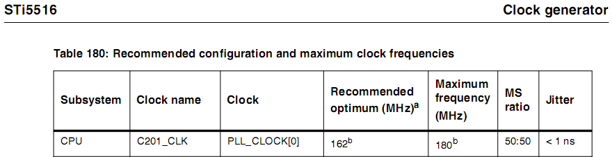

von Cartman E. (cartmaneric)
>>ST20450
> Hmm, 40MHz ..
Die ST-55xx haben auch noch eine PLL zum vervielfachen.
Im Beispiel von einem STi-55xx. Es gibt noch schnellere,
deren DB mir nicht vorliegt. Ich habe hier zwei Boards die
Was mich ein wenig wundert beim Transputerlink: Es gibt jeweils eine
Link-Out und einen Link-IN, aber es wird z.B. für jeden Link die
Richtung umgeschaltet, um das Acknowledge zurück zu senden.
Wäre es nicht sinnvoller gewesen, die Richtung beizubehalten und wie bei
einer seriellen Leitung das Acknowledge per RX zurück zu senden?

>>Mit 32 bit, Taktraten von ca. 250 MHz, und Single-Cycle-Befehlen
>>dürften die auch jeden Pico leicht an die Wand rechnen.
> Das könnte eng werden. Wenn ich es Recht weiß, lässt sich der RP2350 auf
> 400MHz übertakten. Er hat zwei Kerne, deutlich mehr Register und
> immerhin 512kRam im Direktzugriff.
Dem würde ich gelassen entgegensehen.
Der RP2350 wäre ja aber nicht mehr der "Pico". Dem mangelt es ja schon
an einer richtigen 32 bit Multiplikation mit einem langen Ergebnis.
Die STi55xx die hier rennen, können auch Single- und Doublefloat,
und haben u.a. eine integrierte Grafikeinheit mit 4 Grafiklayern.
Mehrkernig sind sie eigentlich auch, nur das die Cores eine
spezialisierte Verwendung haben. ☺
Das hängt nur davon ab, ob man die gebrauchen kann.
Die Zielgruppe ist eben deutlich andere als der Pico.
Für mich waren sie damals ein interessanter Ausflug in die
Transputerwelt, at "No Cost". ☺

https://de.wikipedia.org/wiki/SGS-Thomson_ST20 :
"Der Prozessor ist auf Integer-Arithmetik (bis zu 64 Bit) optimiert und
enthält keine Gleitkommaeinheit."
