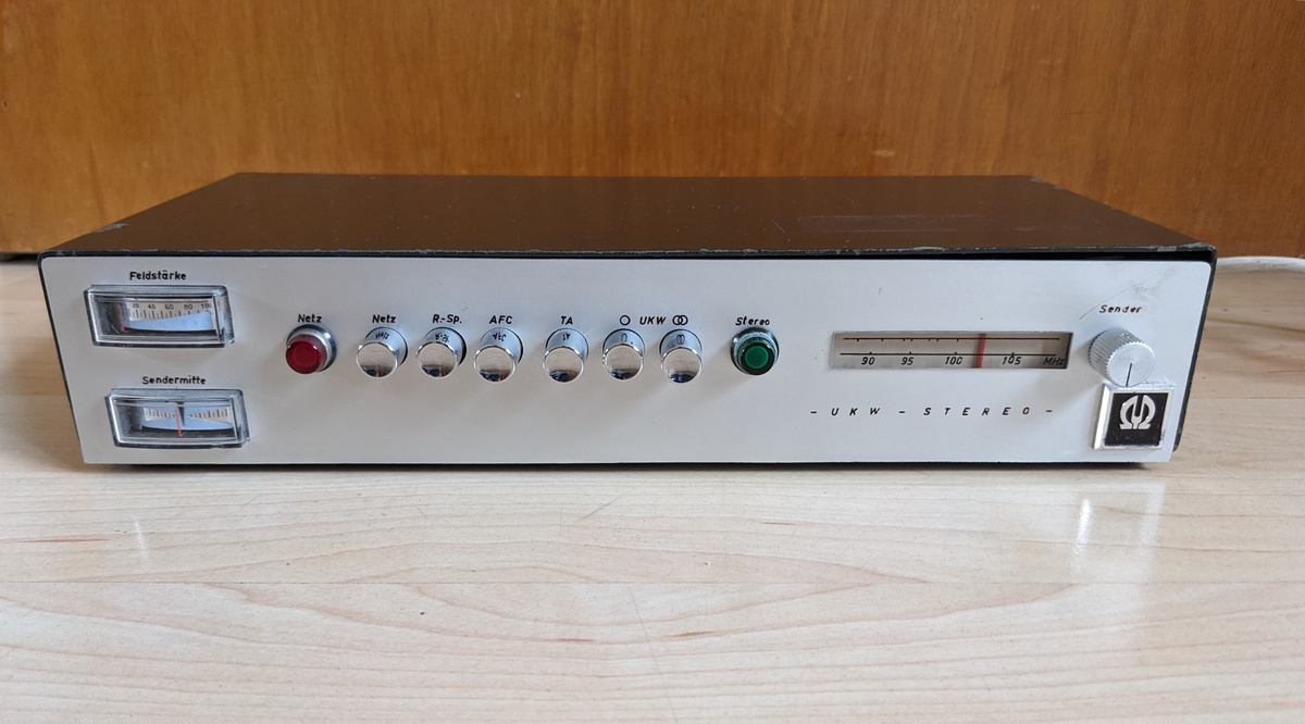

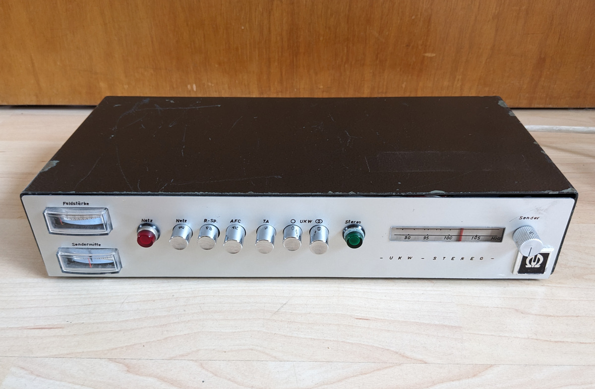

Ich verkaufe einen Selbstbau-Tuner mit Görler-Baugruppen
Den habe nicht ich gebaut, sondern vor einem Jahr erworben. Damals habe ich ein Thema gestartet: Beitrag "Tuner-Bausatz mit Görler-Baugruppen"
Meine Preisvorstellung: 30€ zzgl. Versand (vorzugsweise DHL)
Noch ein wichtiger Hinweis: Da ich wegen Sanierungsmaßnahmen am Haus derzeit keinen Zugang zu meinem Hobbyraum habe, kann ich den Tuner nicht nochmal ausprobieren.
Fragen beantworte ich gerne per PN. Ich beantworte JEDE Nachricht. Solltet ihr keine Antwort von mir erhalten, kam eure Nachricht nicht bei mir an. Dafür kann ich nichts.

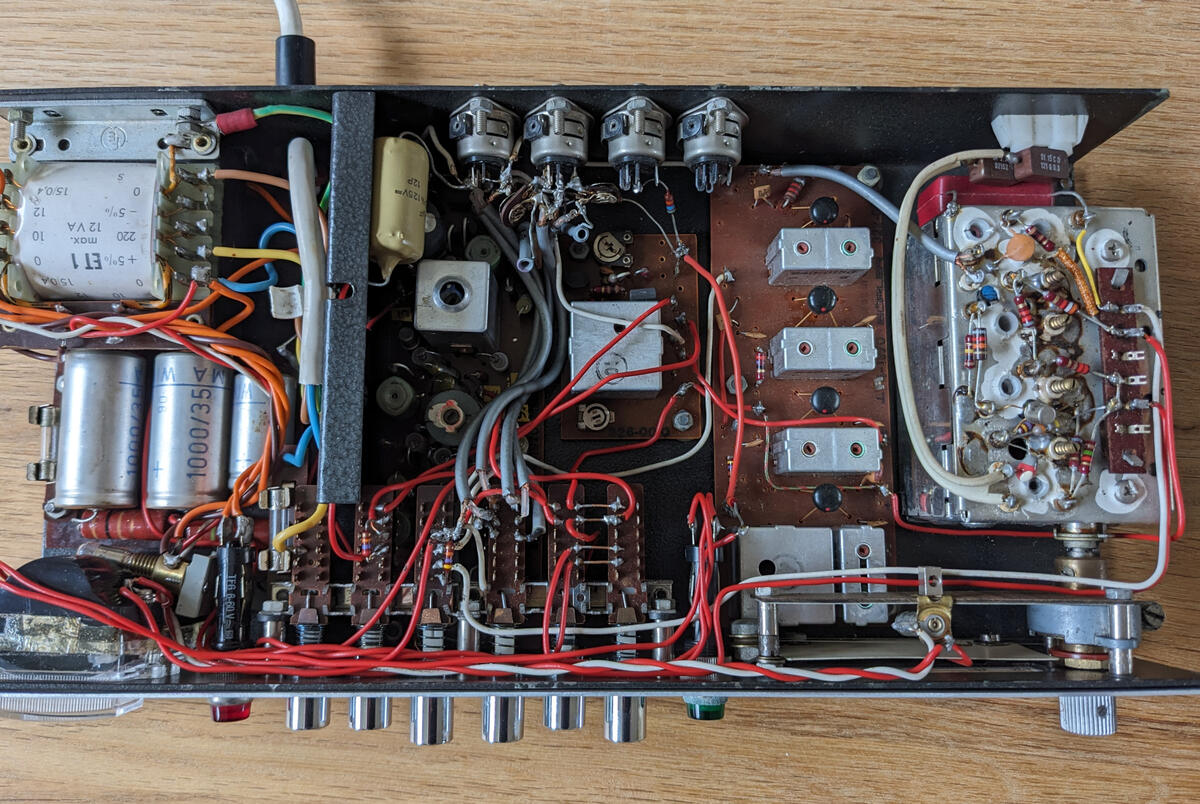

Da ich endlich wieder meinen Hobbyraum nutzen kann, habe ich den Tuner heute nochmal ausprobiert. Ich bin gerade von dem tollen Klang überwältigt, das habe ich so nicht erwartet. Da macht Radio hören echt Spaß. Der Kennwood-Receiver dient als Verstärker und der eingebaute Tuner klingt im Vergleich mit dem Görler-Gerät total flach.
Nicht über die Krokoklemmen wundern, ich hatte keinen DIN-Stecker da und die rechts am Gerät dienen als Dipol.
Ich mache einen neuen Vorschlag: 30€ inklusive Versand
Die 230V Verdrahtung muss und sollte auch im Interesse der eigenen Sicherheit überarbeitet werden.
#7960625
Tim 🔆 schrieb:
Manfred P. schrieb:
Goldohr, Marketingschwurbler oder beides?
Was für ein Teil ist das von mir markierte?
Mich blöd anmachen, aber gleichzeitig etwas von mir beantwortet wollen. Das Bauteil erkennt ein kleines Kind: Eine Birne, sie leuchtet sogar im Gegensatz zu deiner.
Darf man Dich fragen, mit welchem höherwertigen Tuner Du aktuell Deine Birne noch besser erleuchtest?

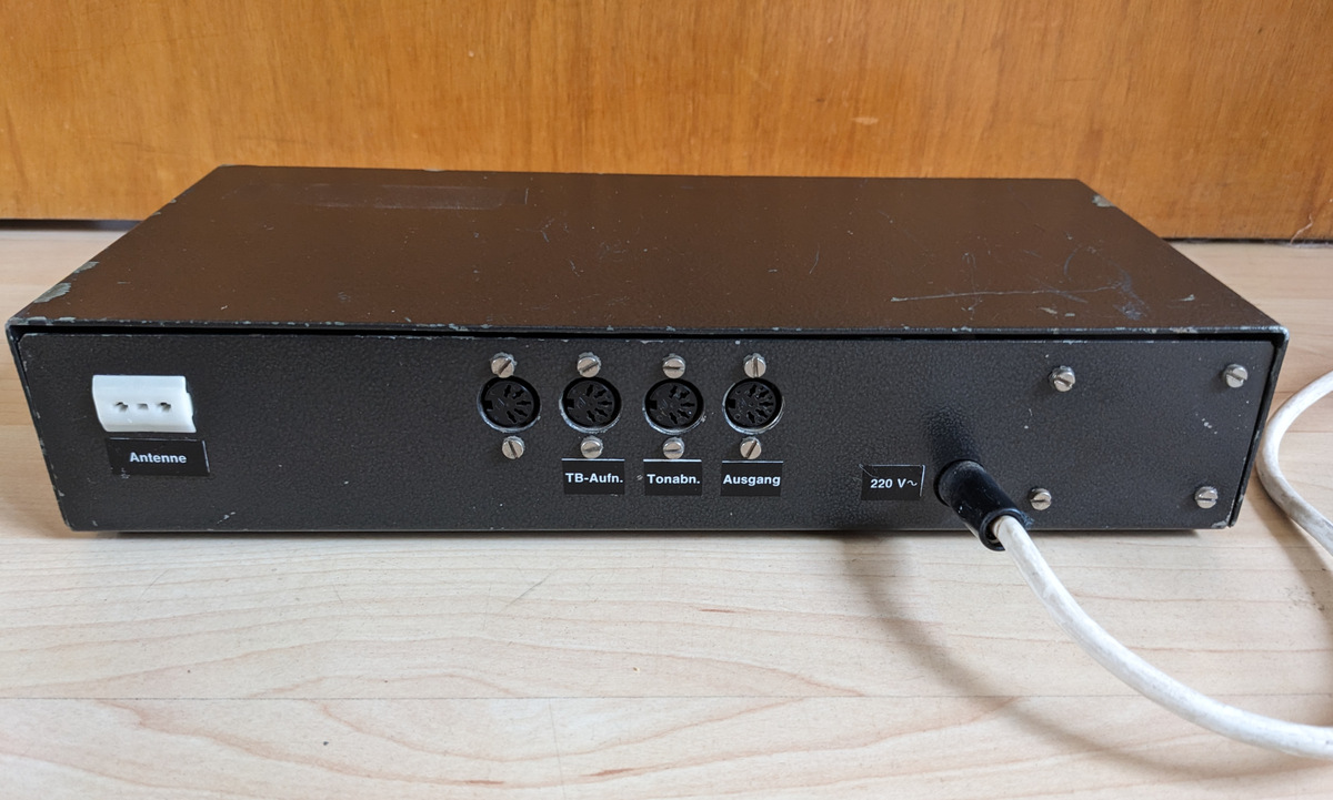

Den überwältigend guten Klang hat er einkanalig per Krokoklemme abgegriffen - ungeschirmt.
Das Drehspulinstrument "Feldstärke" steht dabei auf Linksanschlag, weshalb auch die Betriebsart "Mono" gedrückt ist. Sonst hätte er sich totgerauscht.
2 Din-Buchsen sind erst gar nicht beschaltet und der Kenwood konnte RDS, also Sendernamen anzeigen. Die Skala des Rim ist ein Witz, ein Ratespiel, welcher Sender es denn wohl sein könnte. Der Antenneneingang symmetrisch 240 Ohm ist technisch total veraltet.
