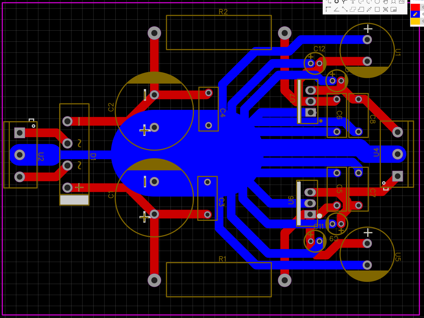

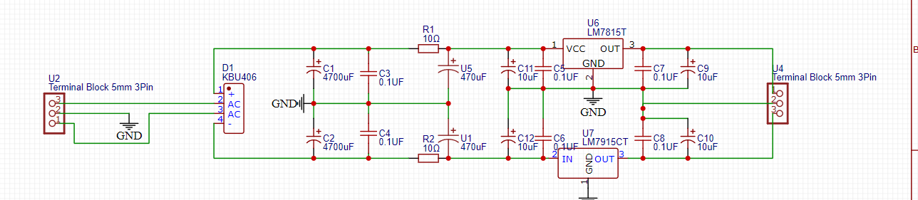

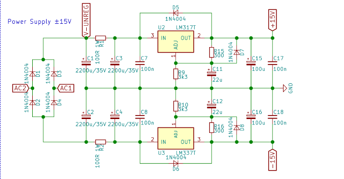

Ein einfaches +-15V Netzteil mit Sternmasse..? Wird das so gehen und was
kann man verbessern?
Links kommt ein 2x 18V Ringkern und das soll z.B für einen Vorverstärker
dienen
von Mark S. (voltwide)
Das sollte so funktionieren. Für audio-Schaltungen mit den heute
üblichen OPVs mit sehr hoher Versorgungsspannungsunterdrückung kann man
durchaus auf die Regelung verzichten. D.h. jede weitere Optimierung in
Richtung noch weniger Brummen und Rauschen erscheint eher akademisch.
Möglicherweise bist Du mit einem 2x15Vac Trafo hinsichtlich der
Längsverluste besser bedient.
von Julian H. (julianhps)
Alles klar, und das mit der Sternmasse ist so richtig gelöst? War mein
erster Versuch, deswegen wollte ich mal nachfragen..
von Mani W. (e-doc)
Bestens!
von Rüdiger B. (rbruns)
Jetzt nur nicht die beiden Stecker vertauschen.
Wäre denkbar ungünstig D:

> Wird das so gehen und was kann man verbessern?
Sicher. Du koenntest z.B mal erwaehnen was Low Noise fuer dich bedeutet.
So daher gesagt ist es nur heisse Luft.
Ansonsten duerfte es heute viel bessere Spannungsregler geben wie die
ollen 78er. Ich glaube z.b der LM317 ist schon besser. Von einigen
modernen LDOs garnicht zu reden.
Aber der Einwand das es bei modernen OPs vermutlich scheissegal ist, ist
sicher auch berechtigt. Aber die 7815 lassen natuerlich den Verdacht
aufkommen deine restliche Schaltung besteht aus TL074. :-D

von Sven L. (svenl)
Schaltungstechnisch sieht das erstmal okay aus. Wobei die Kombination
470 uF + 10 uF + 100 nF zu überdenken wäre.
Die 10 uF würde ich weg lassen und die 100 nF gegen 1 uF Kerko tauschen.
Die Störunterdrückung wird besser sein und Du sparst 4 Elkos ein. Das
wird dann aber definitiv ein SMD-Kerko werden.
Nun zum Layout:
Gruselig! ;)
Sternmasse ist ja schön und gut, aber Deine Masseleitungen in
Spinnenform haben viel zu viel Induktivität!
Da die Bottom-Seite sowieso nur GND ist, würde ich ein Polygon mit Namen
GND um die Platine ziehen und die Ratsnest-Funktion benutzen, um das
Polygon zu füllen und so eine durchgehende Massefläche zu erzeugen, die
wesentlich weniger Widerstand und Induktivität als Deine Leiterzüge hat.
Soll GND vom Gehäuse isoliert sein, um kapazitive Einflüsse über das
Gehäuse zu vermeiden, sollten Deine Bohrungen von der Massefläche
isoliert sein.
Du tust auch gut daran, eine mehrpolige Schraubklemme oder Verbinder am
Ausgang zu benutzen. Du wirst den GND und auch die Spannungen auch in
anderen Schaltungsteilen brauchen, also solltest Du wenigstens 2 Klemmen
pro Leitung vorsehen, eher mehr.
Ansonsten haben moderne OPVs ein PSRR > 110 db, manchmal auch 120 db. Da
ist Deine Stromversorgung nahezu egal. Mein Hifi-Vorverstärker arbeitet
mit einem Schaltnetzteil 12 V mit 15 W und die symmetrische
Versorgungsspannung erzeuge ich mit einem DC/DC-Wandler von Traco Power
mit nachfolgender (vermutlich nicht benötigter) Filterung über Gleich-
und Gegentaktdrosseln und Entstörkapazitäten. - Der zusätzliche Noise
durch die Stromversorgung im Audiosignal ist mit meinen nicht gerade
schlechten Messmitteln nicht messbar, auch nicht die direkten
Schaltfrequenzen oder deren Oberwellen durch das hohe PSRR.
Viele Grüße!
Sven

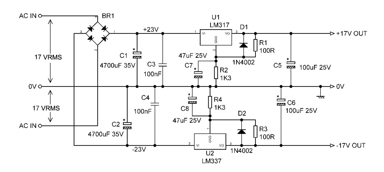

von Michael B. (laberkopp)
Julian H. schrieb:
> Wird das so gehen
Es sollten Verpolschutzdioden an den Ausgang
Ein positiver Reglercrauscht weniger als ein negativer, ein LM317
weniger als ein 7815 daher
 o--+ +-----+--|>|--+--|LM317|----+-- +
    | |  +--(--|>|--+     +--R1---+
    S:S  |  |       |     |       |
    S:S  |  |       C1    R2      |
    S:S  |  |       |     |       |
    S:|  |  +--|<|--+     +--|>|--+ (1N4001)
    S:|  |          |     |       |
    S:|  |          |     |       C3
    S:|  |          |     |       |
    S:+--+-----|<|--+-----+-------+
    S:                 +-----+    +-- GND
    S:+-----+--|>|--+--|LM317|----+
    S:|     |       |  +--+--+    |
    S:|     |       |     |       |
    S:|  +--(--|>|--+     +--R3---+
    S:S  |  |       |     |       |
    S:S  |  |       C2    R4      |
    S:S  |  |       |     |       |
22
23
    | |  |          |     |       C4
24
25
 o--+ +--+-----|<|--+-----+-------+--- -
http://www.tnt-audio.com/clinica/regulators_noise2_e.html
und TPS7A94 nutzen (wenn der reicht).
mehr in https://dse-faq.elektronik-kompendium.de/dse-faq.htm#F.9
von Bauform B. (bauformb)
Die 10 Ohm Widerstände könnten evt. direkt hinter den Trafo, vor die
4700uF, quasi eine PFC für arme Leute ;) Ja, die Verlustleistung wird
etwas höher.
Nebenbei: kennt jemand einen Lieferanten für Ringkerntrafos mit
Schirmwicklung? Für Einzelstücke und für privat?

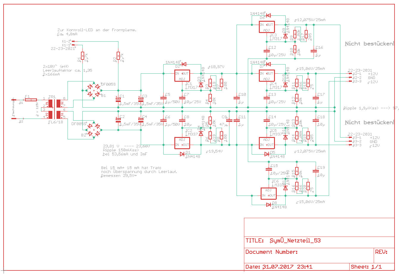

von Klaus R. (klara)
Deine Sternmasse ist so schon OK.
Wenn es um die Brummunterdrückung geht, dann schau Dir mal diesen
Artikel an. Dabei werden nicht nur die niederfrequenten Frequenzen stark
gedämpft.
https://www.elektronik-kompendium.de/public/schaerer/lnpowsup.htm
mfg Klaus
Bauform B. schrieb:
> etwas höher.
Die bilden einen RC Filter mit den 470uF also würde das keinen Sinn
machen oder doch?

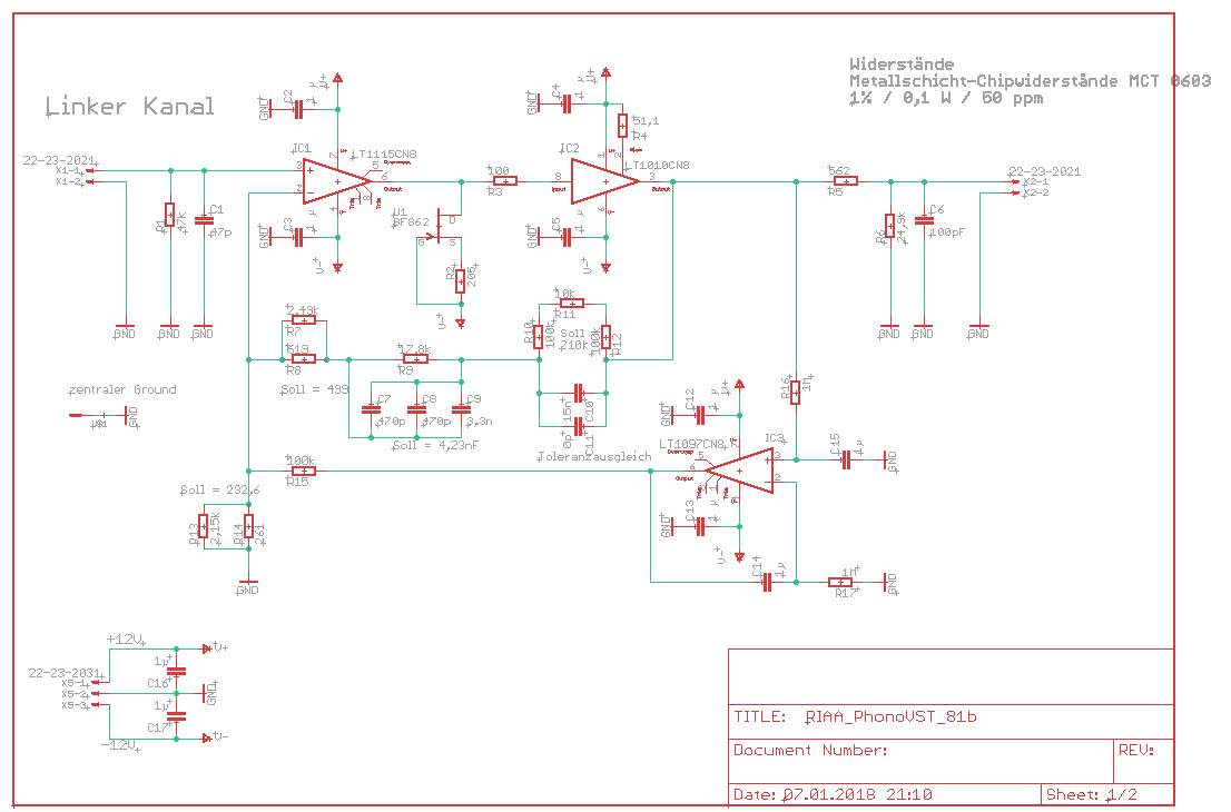

schau Dir mal mein Netzteil für einen Phonoverstärker an. Mir genügte
die Brummunterdrückung eines LM317 nicht und habe deshalb noch eine
weitere Stufe nachgeschaltet. Der Ripple betrug danach nur noch 1,9
µVss. Eigentlich wollte ich danach noch jeden Kanal mit einer eigenen
symmetrischen Spannung versorgen. Aber das war unnötig. Da die Platine
fertig war habe ich eben Teile nicht bestückt.
Mit der elektronischen Siebung hatte ich schon vor zig Jahren etwas
gemacht. Damals gab es noch kein LTspice. Sonst hätte ich dieser Technik
mehr Aufmerksamkeit gewidmet. Es sind locker bis zu 40 dB und mehr bis
weit über 20 kHz Dämpfung möglich.
mfg Klaus

von Marcel V. (mavin)
Du kannst die komplette Unterseite der Platine induktivitätsarm mit
Kupfer Fluten, auf der Oberseite kannst du die Automasse mit einer Aura
von ca. 1 mm einsetzen. Die Lötpads von U7 kannst du aus
Stabilitätsgründen genauso in die Länge ziehen wie die Lötpads von U6.
Wenn du die beiden 15 Volt Festspannungsregler liegend einzeichnest,
dann könntest du die Automasse auf der Oberseite noch zur Kühlung mit
heranziehen (2 Stück 2,5mm Bohrungen für selbstschneidende
Blechschrauben nicht vergessen)! Die Lötpads vom Gleichrichter und von
den beiden 4700 uF Elkos kannst du ebenfalls noch im Durchmesser
vergrößern, denn das sind hohe Bauteile mit einer mechanischen
Hebelwirkung! C11 und C12 kannst du weglassen.
von Christoph Z. (rayelec)
Ohne jetzt alles genau durchgelesen zu haben hier einige Bemerkungen
meinerseits:
1. Wenn etwas (bei NF) stört, sind die Ursachen meist die Ströme und
nicht Spannungen und Kapazität Kopplungen. Demnach: Ströme immer den
gleichen Weg zurückfliessen lassen wie hin. Beim Layout des TO werden
schön grosse Loops aufgespannt, welche induktiv Störungen einfangen.
2. Ströme des positiven Zweigs nicht über Massefläche des negativen
Zweigs zurückfliessen lassen (hier nicht der Fall, gilt aber generell)
2. Spannungsregler kaskadieren, kombiniert mit gutem Layout kann die
Rauschleistung eines Switchers (LT3580) vor dem ersten Linearregler um
>100dB drücken. Wir erreichten —115dBm pro kHz Nutzband und -135dBm bei
1Hz Nutzband in einer zweistufigen Schaltung mit sehr schnellem Op-Amp.
Es kamen ebenfalls LM317/337 zum Einsatz, wobei die positiv-Regler immer
10-20dB bessere Unterdrückungswerte haben.
Ich nehme an mit Automasse meinst du um die Leiterbahnen rum eine GND
Plane?
> meinerseits:
Aber da führt doch nirgendwo eine Massebahn im Kreis? Alle gehen auf
direktem Weg zum Stern...
> Kupfer Fluten
Warum macht man das bei Audioschaltungen gerade NICHT sondern trennt
auch in direkt parallel führende Leitungen zum Sternpunkt auf ?
Michael B. schrieb:
>> Kupfer Fluten
Hatte ich jetzt auch gedacht eigentlich..
von Rainer W. (rawi)
Klaus R. schrieb:
> Ich würde sagen, das könnte man ggf. deutlich über 100 kHz in Erwägung
> ziehen. Rechne mal die Wellenlänge aus.
Es ging um die Einflussfaktoren auf die Kapazität zwischen den beiden
Leiterbahnen im Top-Layer. Die Kapazität ist auch bei DC nicht viel
anders. Der Filtereffekt im Video mit Notch bei 4 GHz entsteht durch den
Schlitz/Umweg in der Massefläche. Was willst du da mit 100 kHz und
Wellenlänge? Filtereffekte im 100 kHz-Bereich machst du nicht mit
Leiterbahngeometrie, selbst bei einer um einen Faktor 100 höheren
Frequenz nicht.
von Andrew T. (marsufant)
Was noch nciht erwähnt wurde: Die Verbindung Gleichrichter -- LAdeelko
-- Spannungsregler.
Das wäre der richtige Weg, wenn man unnötigen Ripple am Eingang des
Spannugnsregler vermeiden will.
So wiw es im eingangspost gelöst ist, ist es jedoch von der
Leiterbahnführung
Gleichrichter -- Spannungsregler-- LAdeelko .
D.h. konkret der Regler sieht am seinem eingang die steilen
LAdestrompulse. Auf dem Layout unten rechts wird das deutlicher.
> -- Spannungsregler.
> Leiterbahnführung
Wieso das, Der Gleichrichter geht doch direkt auf die Ladeeloks und dann
auf die Regler? Die Elkos sind im Layout über die beiden
Lastwiederstände mit den Reglern verbunden.
Vor dem Regler wird über R1 ein grosser Loop aufgemacht und vom Ausgang
des Reglers zur Klemme und dann zurück nach Masse ist auch eine offene
Fläche.
Besser wäre, die Plus- und Minusspannungen getrennt aber über die
Massefläche zur Klemme zu führen.
Ob man bei Audio so etwas hört? Weiss nicht, messtechnisch lässt sich
der Unterschied aber sehr wohl nachweisen!
von Gerald B. (geraldb)
Wieviel Stom sollen den die beiden Zweige maximal liefern?
Die Spannungsregler müssen jeweils ca. 10V abzüglich dem Spannungsabfall
an dem Widerstand verbraten. Rechne mal deren Verlustleistungen aus und
denke über Kühlkörper nach.
Ist unter jeder möglichen Betriebsbedingung jederzeit sichergestellt,
daß die Eingangspannung der Spannungsregler nicht früher abfällt als
deren Ausgangsspannung? Wenn nicht brauchst du noch antiparallele
Schutzdioden über den Spannungsreglern.
Nicht viel, ein paar Hundert Milliampere, aber ich werde warscheinlich
doch einen 2x15V AC Ringkern nehmen..
Dann dürfen aber an den Widerständen ab nicht deutlich mehr als 3V
abfallen. Sonst wir die Eingangsspannung für die Spannungsregler zu
gering.
Für welche Verlustleistung wilst du die beiden Widerstände auslegen?
> warscheinlich
Zu knapp um unter allen Bedingungen Regelreserve zu haben. 7815/7913
mind 3Volt, und das in der Talsohle der 100Hz Rohspannung .-)

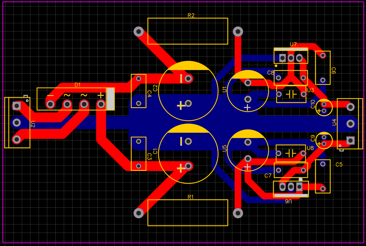

5W sollten reichen nach meiner Rechnung
Ansonsten hab ich jetzt nach euren Tipps die Platine nochmal entworfen
und versucht die Bahnen kürzer zu halten.
Außerdem hab ich die beiden 10uF mit 100nf Keramik ersetzt.
von Marci W. (Gast)
Hallo Leute,
darf ich hier noch kurz etwas zum Thema "klingeln" (ringing) sagen:
generell ist es so, dass wenn die Gleichrichterdioden aufmachen, ein
relativ steiler Stromanstieg entsteht, der in Kombination mit
Induktivitäten einen Schwingkreis bilden. Das Phänomen ist umso stärker
zu beobachten, je kleiner Ri der Trafowicklungen ist. Aus diesem Grund
werden manchmal Cs über die Gleichrichterdioden gelegt (wie im Thread
bereits erwähnt). Um allerdings die Schwingung stark zu dämpfen,
schaltet man in Reihe zu den Cs noch Widerstände. Das nennt man
"Snubber", wie sie auch in der Triac- und Thyristorbeschaltung üblich
sind.
Noch was zum Thema Verstärkereingänge, wenn wir schon bei Audio sind: an
den Eingang des Verstärkers gehört immer ein TP, um hochfrequente
Einstreuungen zu unterdrücken.
ciao
Marci

von Marci W. (Gast)
Hallo Julian,
C5-C8 sollten beidseitig auf möglichst kurzem Weg an die Pins der Regler
gehen.
ciao
Marci
Christian S. schrieb:
> http://www.roehrenkramladen.de/Phono-Pre/Phono-Pre-txt.html
https://www.elektormagazine.com/labs/supra-20-high-end-preamp-for-record-player-150616-i
Elektor, na ja. Der Phono-Pre Verstärker nutzt nach den Spannungsreglern
auch eine Stufe mit elektronischer Siebung, jedoch ziemlich rudimentär.
Das geht besser.
Das Problem mit den parallelgeschalteten Transistoren ist die Streuung.
Die Transistoren sollten schon ausgemessen werden.
Mein Phono-Pre basiert auf einer Vorlage von Linear Technology, heute
Analog Devices.
https://www.analog.com/en/products/lt1115.html
Ich wollte allerdings in den Rückkopplungszweig keinen 2200 µF Elko
platzieren, sondern ich habe einen Servo verwendet. Ich meine, Elkos
haben da nichts zu suchen.
mfg Klaus
von Klaus R. (klausro)
Ich habe mir das jetzt mal näher angeschaut, deine Masseführung hat ja
doch eine künstlerische Qualität (Octopus...)
Aber: Warum heißen deine Elkos mal C und mal U?
Die Leitungsführung von U5 zu C11 und C5 ist Murks! Diese Leitungen
sollten nicht als Sternmasse ausgeführt werden, sondern mit breiten
Strompfaden hintereinander liegen. Masse würde ich bei den drei wirklich
niederimpedant legen (gerne Fläche) und die Plus-Leitung wie gesagt von
U5 zu C11 und C5 (breit) führen zum Linearregler. Dein zweiter Entwurf
ist da nicht viel besser. C5 sollte auf dem Strompfad zum Linearregler
(nah dran!) sein, nicht mit einer Abzweigung irgendwo anders. Vor den
Linearreglern ist m.E. die Sternmasse eher kontraproduktiv (in Bezug auf
die Abblockkondensatoren!)
Aber wie gesagt, das ist wohl bei deinem 78xx egal, aber du willst ja
was lernen.

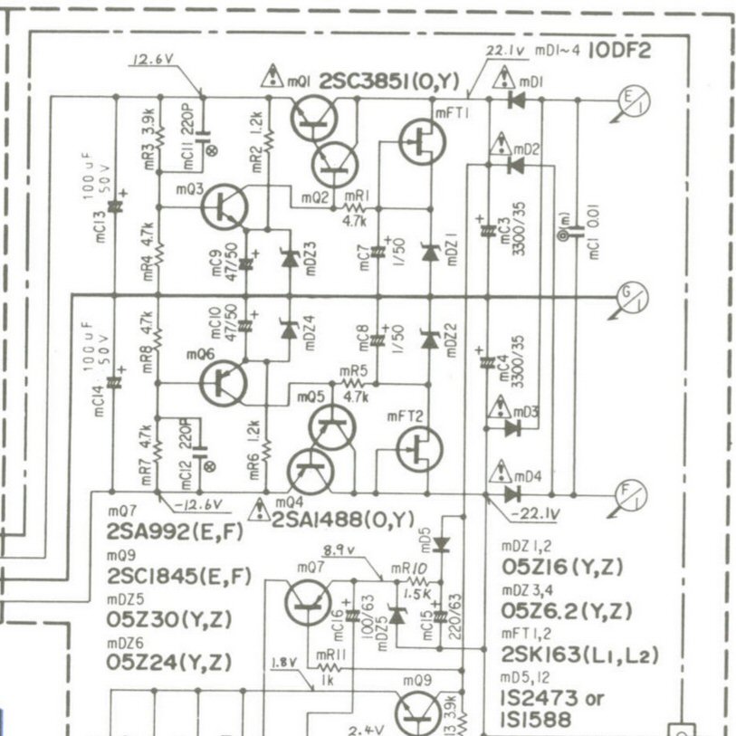

von Max I. (powermeter)
Anbei ein recht einfaches Design mit exzellenten Messwerten, stammt aus
einem Sansui CDX-701i. Reicht für zwei Hände voll Opamp.

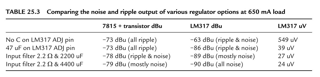

von Udo K. (udok)
Der zweite 10uF sollte bleiben und je nach Regler eher 47-470uF gross
sein.
Damit ist das Regler Rauschen besser, mit nur 100nF hast du je nach
Regler einen ordentlichen Peak.
Wenn du LM317 verwendest, kannst du das Rauschen um 15 dB verbessern mit
einem 47uF Filterkondensator über dem Einstellwiderstand für die
Ausgangsspannung (siehe Datenblatt).
Den 100nF kannst weglassen, wenn du sowieso einen 470uF daneben hast.
Der 100 nF parallel zum 4.7mF ist nur ein Angstkondensator.
Der Tiefpassfilter 10R/470uF tut nicht viel (fg=33Hz).  Wenn du den
Aufwand machst, nimm besser einen 1-2mF Kondensator.
Die Rippleunterdrückung vom 78xx liegt bei ca. 70 dB.  Am Ausgang vom
Regler hast du damit ohne den R-C Filter ca. 0.3 mV.  Typische OPV haben
zumindest 70 dB PSRR, damit kommt du auf unter 100nV Ripple.
Den R-C Filter brauchst du also nur wenn du diskrete Schaltungen mit
sehr schlechter PSRR verwendest.
Aber auch da hilft ein R-C Tiefpass nach dem Regler mehr, da der auch
das Rauschen vom Regler filtert.
Über dem Brückengleichrichter sollte noch 10-100nF Kondensatoren wegen
Reverse Recovery Time der Dioden (je nach Trafo und Dioden).
Die Filtern dir auch EMV Störungen deiner Schaltung etwas weg und
reichen für analoge Schaltungen aus.
Wenn da ein uC werkelt kann ein Gleichtaktfilter an 230V für EMV
notwendig sein.
Das Layout ist unkritisch, da brauchst du dir keine Gedanken machen.
Die Leiterbahnen kannst du auch noch breiter machen.
Die zusätzlichen Induktivität durch etwas grössere Leiterbahn-Schleifen
kann auch nützlich sein, weil das ein gratis HF Filter ist.
Für Audio ist nur wichtig, dass du einen Sternpunkt (Gemeinsamer
Bezugspunkt für GND) hast.
Der Sternpunkt liegt bei einfachen Verstärkerschaltungen oft am
Eingangsstecker.
Ein Sternpunkt für den 78xx Regler ist eigentlich nicht notwendig.
Der Sternpunkt muss nur mit den GND vom 78xx verbunden werden, und die
Verbindung soll nicht über Leitungen gehen wo 100 Hz Rippleströme
drüberfliessen.
Eine Groundfläche brauchst du nur bei schnellen digitalen Signalen, da
muss die Induktivität möglichst gering sein.  Wenn du etwa 0.1 A mit
einer Anstiegszeit von 10 ns mit einem Mosfet schaltest, dann hast du an
5 cm Leiterbahn mit ca. 50 nH einen Spannungsabfall von 0.5 Volt
(dU=L*di/dt).
Das ist schon arg knapp dran an der 0.8 Volt Schwelle für Logikgatter
(Stichwort Ground Bounce).
Bei empfindlichen analogen Signalen hast du mit einer Groundplane das
Problem, dass kleine Signalströme (µA) und 100 Hz Rippleströme im
Amperebereich sich die Groundplane teilen, und damit koppelt der 100 Hz
Ripple auf den Ausgang über den kleinen Widerstand der gemeinsamen
Groundverbindung.
Wünsche dir gutes Gelingen,
Udo

Nur Tote können das nutzen, lebende Ohren haben zu schlechtes SNR.
von Udo K. (udok)
Goldohren haben 160 dB SNR.  Die hören das gerade noch so.
Eure Meinung zu diesem Design?
Ist das so gut nutzbar oder gibt es noch was daran "auszusetzen"? :D
100R in der Zuleitung ?
Schon bei geringem Strom bekommt der Regler nicht mehr genug
Eingangsspannung.
Mittenabgriff des Trafos muss an GND.

von Christopher H. (chtech)
Hmm, C11 (und respektive C12) sollte man nicht zu groß auslegen. Der C
reduziert zwar einiges an "Noise", aber liegt direkt im Regelbereich. Je
größer der C, desto "langsamer" kann der Spannungsregler auf Spitzen und
schnelle Schwankungen reagieren bzw. nachregulieren.
Das betrifft ebenso deine Ausgangs-Elkos C15 (resp. C16). Je größer,
desto langsamer kann der Regler in bestimmten Situationen 'regeln'.
Ich würde hier statt 100µF eher im Bereich 22-47µF ansetzen. Und auch
kein super-duper Low-ESR-Elko ist da nötig - im Gegenteil - Low-ESR kann
es ggf. schlechter machen.
Michael B. schrieb:
> Eingangsspannung.
Da stimme ich teilweise zu. Ich würde eher eine kleine Induktivität (so
um die 1µH - 10µH (geschätzt*) empfehlen - mit möglichst kleinem
DC-Widerstand. Also weit unter 1 Ohm oder so.
*Hab grad keine Lust, das alles nachzurechnen, darum Ball-Park.
Damit hast du direkt einen Tiefpass 2. Ordnung ohne viel Aufwand - statt
nur einen billigen RC-Tiefpass der ersten Ordnung.
... und der Regler kommt damit besser klar.
... und 'Noise'-Level oder Brummen reduzierst du damit sehr effektiv, je
besser du den Filter dimensionierst. Musst halt rumprobieren/rechnen.
Eher 1mH.

von Marci W. (Gast)
ist doch piepegal, ob 47uF oder 100uF.
> DC-Widerstand.
warum?
Ich würde weder R noch L einbauen, und auch nur einen Siebelko nach dem
GR.
Es fehlt im Schaltplan auch komplett der Massebezug vom Trafo!
Außerdem verstehe ich nicht, warum man nicht einfach mal einen Blick ins
Datenblatt wirft? Da wird ausführlich besprochen, welche Kondensatoren
etc. man verwenden sollte etc. Wäre mir zu blöde, da zu experimentieren
oder zu raten. OK, LM317 ist schon recht gutmütig!
Bei aktuellen LDOs sollte man hingegen das DB sehr genau lesen, vor
allem Leiterführung, Cs (Typen, ESR etc.). Sonst ist das reines
rumprobieren und Glück, wenn es dann mal funktionieren sollte. Außerdem
gibt es häufig recht interessante App Notes...
Lineare Netzteile sind keine Raketenwissenschaft!
ciao
Marci
Ich würde es so bauen, damit kannst Du Deine Erfahrungen sammeln.
Noch ein Lesetipp:
https://www.elektronik-kompendium.de/public/schaerer/ureg3pin.htm
Rick schrieb:
> H. H. schrieb:
>> Kompletter Müll.
> Das ist leider kein hilfreicher Kommentar
Ich würde es auch genauso bauen und die 1mH Drossel würde ich schon
deshalb weglassen, weil sie eine zu hohe Baugröße hat, wenn sie
gleichzeitig auch noch einen niedrigen Innenwiderstand haben soll! Also
verbinde GND einfach direkt mit der Mittelanzapfung des Trafos und
fertig.
An den beiden 100 Ohm Widerständen fallen bei einem Strom von 100 mA
schon mal vorm Zug 10 Volt ab! Deshalb sollten die Widerstände auf
höchstens 10 Ohm reduziert werden. Oder die Trafospannung erhöhen.
Die Elkos C15, C16, C11, C12 würde ich alle einheitlich auf 10 uF
machen.

von Udo K. (udok)
Julian H. schrieb:
> Okay, kann mir wer einen Schaltplan für ein gutes relativ simpel
> gehaltenes Netzteil am besten mit Lm3xx geben?
Schau dir mal Servicemanuals von Geräten an, die in etwa das machen was
du willst. Da findest du immer wieder Inspirationen.
Die gezeigte Schaltung ist aus Small Signal Audio Design von Douglas
Self.
Im Tabelle 25.3 gibt er den gemessenen Ripple+Noise für verschiedene
Konfigurationen an.
Die Spalte "7815 + transistor"  ist ein 7815 bei dem die Spannung mit
einer Transisor Diode auf 17 Volt erhöht wurde.
Douglas Self hat gerne 17 Volt als Versorgung.

von Karl B. (gustav)
Das Schaltbild meine ich:
Beitrag "Re: Low Noise Netzteil?"
Wie kommst Du auf 300 Ohm (R15/16)am LM317?
Die Vorgabe ist doch 240 Ohm.
https://www.ti.com/lit/ds/symlink/lm317.pdf
Und der Elko (C11/12) ist doch nur da, um bei verstellbarer
Ausgangsspannung das "Kratzen am Poti" zu überspielen. Ein 100nF
Kondensator täte es auch.
Die anderen Punkte haben die Leute oben schon erwähnt.
Die "Verpolschutz"-Dioden am Ausgang fehlen noch.
ciao
gustav
Okay, danke für eure Tipps, ich denke das MFOS Netzteil (oben erwähnt)
könnte vielleicht gut sein, es hat Angstdioden und die Beschaltung der
Regler ist due selbe wie im Datenblatt. Vielleicht kann man die
Kapazität der Elkos noch etwas reduzieren. Habt ihr sonst noch
Empfehlungen?
von H. H. (Gast)
Julian H. schrieb:
> es hat Angstdioden
Aber die wirklich wichtigen nicht.

von Wolf17 (wolf17)
H. H. schrieb:
>> es hat Angstdioden
Er meint sicher, dass hier
die Rückwärtsdioden D1 und D2 (aus folgender Schaltung) als Schutz gegen
einen Eingangskurzschluss fehlen (der meiner Meinung nach in einem
Vorverstärkernetzteil unwahrscheinlich ist)
https://www.elektronik-kompendium.de/public/schaerer/bilder/u3p_07.gif
Bitte bei Kommentaren immer die betroffene Schaltung angeben, das
vermeidet Missverständnisse.
von H. H. (Gast)
Nein.

von Wolf17 (wolf17)
> Nein.
Stimmt dann wenigstend, dass sich fehlende Dioden
auf das Bild hier bezieht?
https://www.mikrocontroller.net/attachment/681383/LN1.jpg
Falls hier D5 und d6 gemeint sind

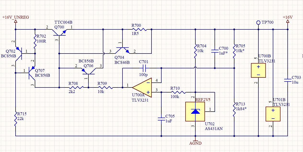

Hier ein Vorschlag für eine wirklich audiophile Spannungsversorgung.
Rippleunterdrückung >120 dB und Breitbandrauschen < 10µV bei passendem
OPV.
Stabil mit Keramischen Kondensatoren >= 10 µF.
Es wartet noch auf einen tapferen Jediritter, der es zum Leben erweckt.
von Wolf17 (wolf17)
Fortsetzung...Falls D5 und D6 hier gemeint sind
welcher Fehlerfall in einem Vorverstärker macht die sinnvoll?

von Wolf17 (wolf17)
H. H. schrieb:
> Nein.
> Du hast wohl die Funktion der Dioden nicht verstanden.
D5 und D6:
" Diese Dioden dienen einer weiteren Schutzfunktion. Angenommen es gibt
einen Kurzschluss zwischen +Ub und -Ub, dann wird der Stromfluss auf den
Wert des Spannungsreglers mit dem etwas niedrigeren Begrenzungsstrom
limitiert. Es gilt das Prinzip des schwächeren Gliedes einer Kette und
dies bedeutet, dass der stärkere Spannungsregler seine noch immer voll
anliegende Ausgangsspannung dem schwächeren Spannungsregler "aufdrängt"
und dieser verabschiedet sich mit grosser Wahrscheinlichkeit in die
ewigen Elektronenjagdgründe. Getreu dem Grundsatz, dem Schwächeren
beizustehen, sind diese beiden Dioden D5 und D6 eingebaut. Dass dies
ebenfalls keine Kleinsignaldioden sein dürfen, versteht sich von
selbst!"
Michael B. schrieb:
> Vorausgesetzt, dahinter tritt kein Kurzschluss auf, oder eine
> Überlastung.
Das ist kein Bastel- oder Leistungsnetzteil, das Risiko ist
überschaubar.
Marci W. schrieb:
> Warum sollte man sich das heutzutage noch antun?
Um mal ein paar Basics zu lernen. Könnte auch gerade dir nicht schaden.
> Spannungsregler-ICs mit
> hervorragenden Daten sind erfunden.
Nein, Regler mit guten bis sehr guten Daten sind erfunden, das mag für
viele Zwecke ausreichen. Die gezeigt Schaltung ist jedoch noch mal eine
ganze Ecke rauschärmer und über einen weiten Frequenzbereich
niederimpedant und nahezu rückwirkungsfrei.
Stattdessen wird hier auf Krampf an Allerweltsreglern auf teils
grauenvollen Layouts herumlaboriert. Juhu.
> Transistorgräber waren gestern...
Ja, ganze vier Transitoren pro Rail, was für ein unfassbares
Transistorgrab. Nuhr.

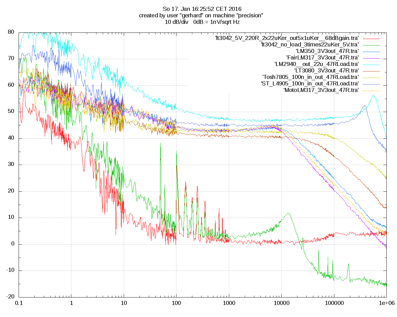

Haste schon mal selber Analog-Chips designed?
Ich schon.
> So verblöded war nicht mal der Artikel des Elko
Dem Schärer würde ich wegen seiner usenet-Vergangenheit
in de.sci.electronics schon mal einen ziemlichen Vertrauens-
vorschuss gewähren, ohne dass ich Lust habe, mich jetzt da
durchzuarbeiten.
Und ja, die beiden Dioden D5 & D6 machen hier nichts Sinnvolles.
Und, Laberkopp, haste schon mal die Rauschdichte am
Ausgang von diversen Reglern gemessen? Biste auch exakt bei
den 2 nV/rtHz rausgekommen, die das LT3042/3045-Datenblatt verspricht?
Gerhard
von H. H. (Gast)
NACK!
> D5 und D6:
Der Schaerer wohl auch nicht.
Na, dann sind wir uns ja einig.
Nur hinz schlottern noch die Hosen. Aber dagegen gibt es ja Angstdioden.
Nein, nur digital.
Nein, dafür gehören Verpolschutzdioden an den Ausgang, wichtig wenn
einer der Regler zuerst mit der Spannung hochkommt, der andere womöglich
foldback-Strombegrenzungscharacteristik hat, und die nachfolgende
Schaltung keine Verpolung verträgt bzw. die Regler auch so an ihrer
Spannungsgrenze arbeiten.
Wolf17 schrieb:
> D5 und D6:
Das hat Schaerer schon richtig beschrieben. Der Fall kann eintreten.
Der Fall ist übrigens sehr ähnlich dem Kurzschlussfall von Solarpanelen.

Die Anordung D5 D6 stammt (seit Urzeiten) aus Schaltungen mit 78xx/79xx
dual Netzteilen -- hier führte das unterschiedliche Hochlaufen der
positiven und negativne Ausgangsspannung in seltenne Fällen zu
PRoblemen.
Merkt man als Hobyist kaum, aber wenn man tausende von Geräten baut die
dann in der Serie bei 3% der Kunden Probleme zeigene--- will man als
Hersteller nicht erleben.
Ich kann mal schauen, ob ich die (recht alte) Applikatiosnschrift noch
habe, in der das Phänomen intensiv diskutiert ist.

von H. H. (Gast)
Das sind genau D5 und D6.
Nicht hier
https://www.mikrocontroller.net/attachment/681370/Screenshot_2025-10-24_213043.png
Hier sind Ausgangsverpolschutzdioden drin:
Andrew T. schrieb:
> Laber-Quatsch.
Spinner.
von H. H. (Gast)
Michael B. schrieb:
> H. H. schrieb:
> Nicht hier
Du warst eben auf dem Holzweg.

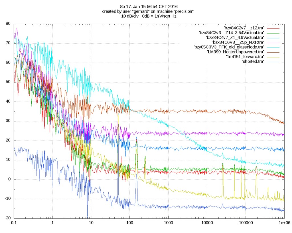

von Gerhard H. (ghf)
Wenn ich schon dabei bin, auch noch das Rauschen einiger
Spannungsreferenzen. Die schlimmste ist die LM399, was das
Rauschen angeht. Bezgl. Stabilität war sie lange Zeit das
nonplusultra, mit eigenem Chip-Ofen um die Temperatur
stabil zu halten. Aber BandGaps haben eben das Handicap
dass sie kleine Spannungsdifferenzen verstärken müssen
und das liefert schlimme Resultate beim Rauschen.
Die LT6655 ist für Bandgap-Verhältnisse richtig gut.
Zeners für <= 3V3 sind auch überraschend ordentlich; erst
so bei 5V, wenn der Zenerdurchbruch nach Avalanche umschlägt
entwickeln sie sich zum Rauschgenerator.
Für die extra audiophile Schaltung erwarte ich wegen
der Bandgap mit einem einzigen popeligen Filterpol
kein wirklich niedriges Rauschen, zumal da noch eine
Verstärkung von 2.5 auf 16V vorhanden ist.
Auf diyaudio.com gibt es einen Megathread über LM317
+ Rauschverbesserer mit teilweise recht barocken
Lösungen und dem üblichen Rumgehacke. Bin jetzt aber
zu faul zum Suchen.
OK,  <
https://www.diyaudio.com/community/threads/d-noizator-a-magic-active-noise-canceller-to-retrofit-upgrade-any-317-based-vreg.331491/
Geht mittlerweile über 169 Seiten.
Gerhard
sorry, für die Farbgebung bei gnuplot kann ich nix.
Niemand* liest 169 Seiten, aber wenn das Stichwort Audio auftaucht ist
es ja immer so.
*: Vielleicht mag die AI ja das tun.
War das hier nicht ursprünglich ein "engagierter Anfänger" Projekt??
von Hans F. (spartrafo)
Käse.
Du hast das Datenblatt gelesen? LM399 ist keine BandGap-Referenz,
sondern buried Zener.
https://www.richis-lab.de/REF02.htm
Beitrag #7956835 wurde vom Autor gelöscht.
Ooohps, ja, da hast Du recht..
Klar hab ich's gelesen, aber fast 10 Jahre her.  :-(
