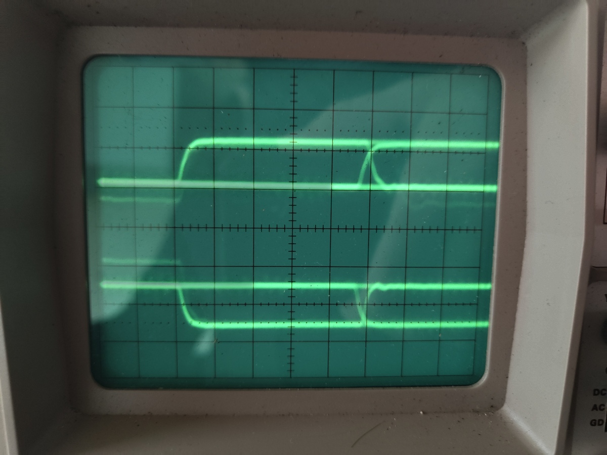

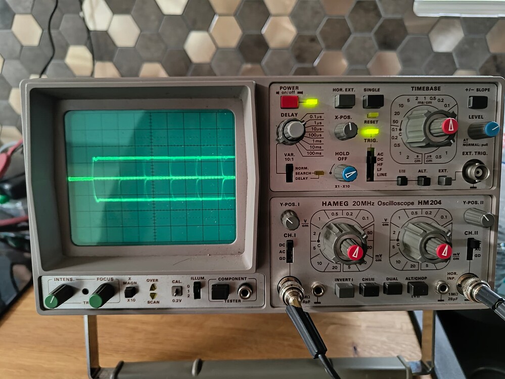

Da ich schon lange nichtmehr als Elektroniker tätig bin, habe ich etwas
gebraucht um aus dem verstaubten Osziloskop (Hmeg HM204) ein Bild des
Bus zu bekommen, was schlussendlich am Testaufbau nur mit dem PI und
SPI-Can Adapter auch einwandfrei funktionierte. (siehe Bild).
Jeweils beidseitig mit 120 Ohm terminiert.
Jeweils mit einer 1:10 Testsonde auf CH1 und 2 gegen GND, eine
Differenzsonde habe ich nicht.

von Uwe (uhi)
Das oberste Bild ist kein CAN. Bei CAN gibt es zwei Zustände auf dem
Bus: "Rezessiv", die Differenzspannung ist Null, weil kein Teilnehmer
Spannung anlegt und daher die Abschlusswiderstände die Differenz auf 0
ziehen. Und "Dominant", wo mindestens 1 Teilnehmer den CANH hochzieht
und gleichzeitig den CANL runter.
Verwirrend bei der Messung ist oft das Ground-Problem. CAN ist
differentiell, d.h. ob der Ruhepegel auf 1V oder 5V liegt oder sogar
schwankt, ist für den Transceiver egal. Innerhalb seiner Grenzen, also
bei zB 100V wird das nicht mehr funktionieren.
Wenn du 1 oder 2V Sinus (zB 50Hz durch Netzeinkopplung) misst, und diese
auf CANH und CANL identisch sind, ist alles normal.
von Hannes S. (gfifteen)
Morgen,
Doch das sollte ziehmlich sicher der Can sein, da ich in dem Bild nur am
Can Port des Pi hänge und meine selbst gesendetes Signal darstelle.
Jedoch habe ich keine Differenzsonde, Sonden nur zwei normale 1:10 und
ich habe die y Achse auseinandergezogen.
Ich mache gleich nochmal neue Bilder, auch vom Rauschen.

von Rainer W. (rawi)
Hannes S. schrieb:
Sind dies die Signal auf dem CAN-Bus?
Das sieht doch auf ersten Blick in Ordnung aus.

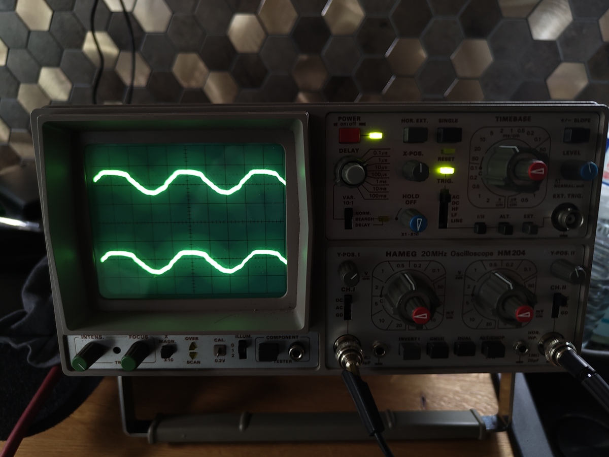

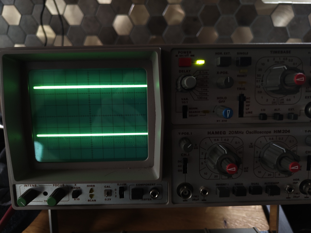

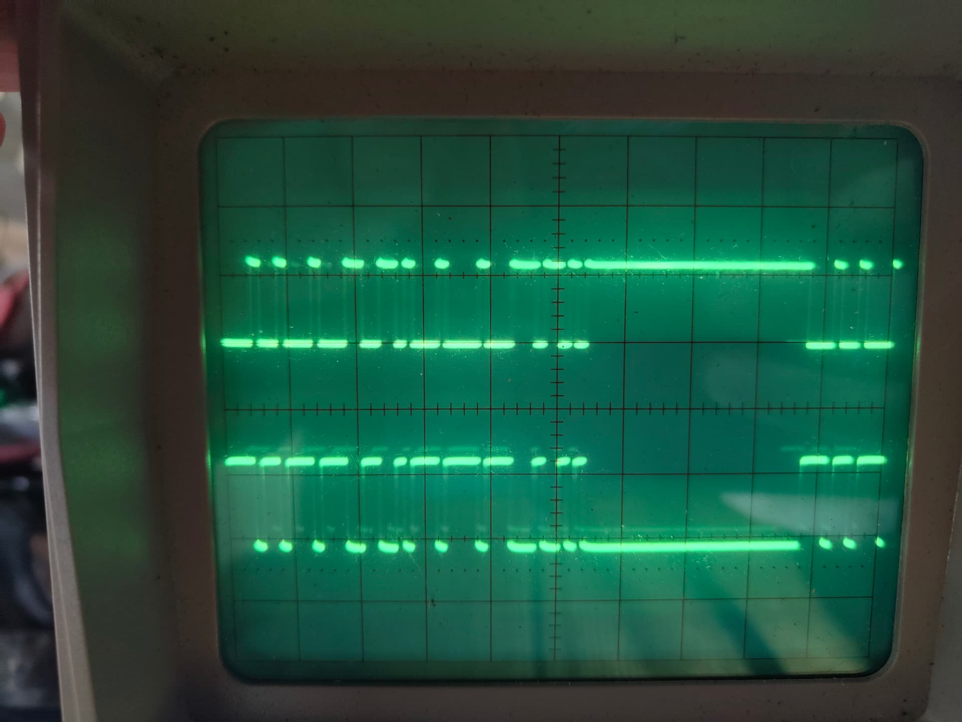

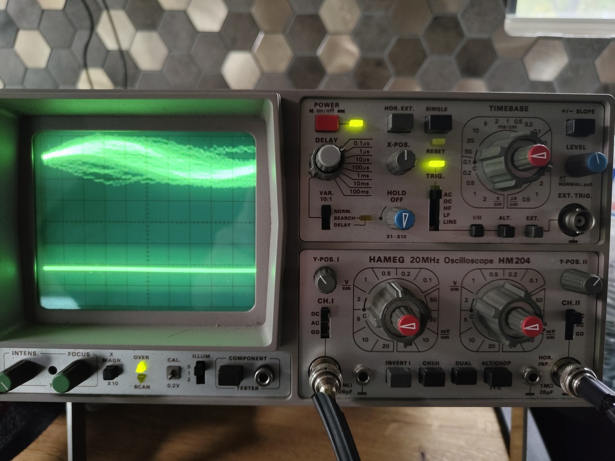

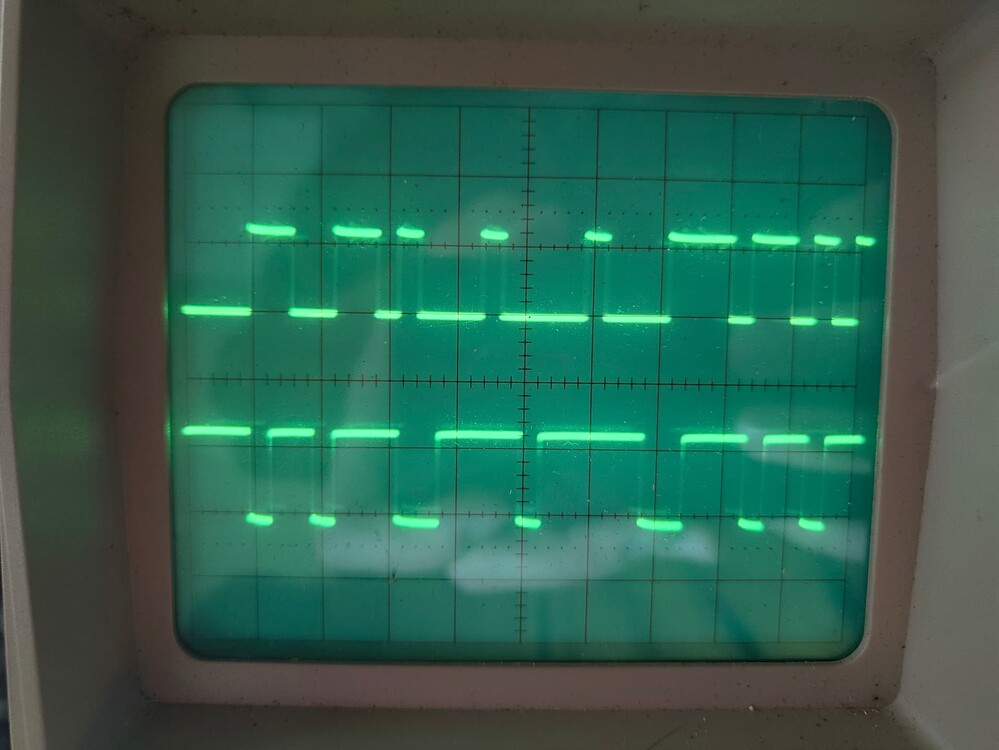

Ich versteh es nicht, heute funktioniert alles.
Der Bus hat nicht wie vermutet 250k sondern 1Mbit\s
Was jedoch nicht verstehe, wo kommt dieser Sinus her ? (In der Tat 50Hz,
Rückkopplung übers Oszi?)
Jetzt war er nur bei Stromlosen! (Keine Energiequelle angeschlossen) Auf
dem Bus messbar.
Ich hänge mal mehrere Bilder an,
Diese zeigen Gerät aus und NICHT angeschlossen(kein Signal), Gerät aus
(Sinus), Gerät an(kein Signal/rauschenden Oberwellen).
Und aktive Kommunikation.
Aber, warum sieht der Bus so komisch aus? Einstellungsfehler ?
Auf CanH und CanL, jeweils steigt und fällt eine Flanke gleichzeitig
invers?

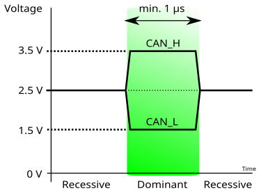

von Uwe B. (uwebre)
> invers?
Ja, invers. Differentielle (oder auch symmetrische) Übertragung. Wie
beim guten alten Telefon.
https://de.wikipedia.org/wiki/Symmetrische_Signal%C3%BCbertragung
CAN_H und CAN_L sind nicht auf Masse bezogen, hängen "in der Luft"
Der Sinus ist tatsächlich eingekoppelte Netzspannung. Macht aber nichts
weil in beide Leiter, hoffentlich verdrillt, phasengleich eingekoppelt.
Um saubere Signale zu sehen kanst du, wie schon beschrieben, auf er
"anderen Seite" eines CAN-Transeivers abgreifen. Da ist es dann aud
Masse bezogen.
Mit dem analogen Oszi bekommst du aber keine Info, außer daß sich
etwas tut, weil du nicht sinnvoll triggern kannst. Daher nochmal den
Tip mit dem Billiglogicanalyzer.
Uwe
Was ist daran komisch?
Kommt drauf an, was du meinst. Gleichspannungsmäßig sind deine beiden
Kanäle gegeneinander verschoben. Der rezessive Pegel auf CAN_L und CAN_H
ist gleich.
> invers?
Ja, der CAN-Bus verwendet symmetrische Übertragung über seine beiden
Datenleitungen.
Ich bin mir nicht sicher, aber ich glaube wir reden aneinander vorbei.
Der Can ist sowohl auf den Can High als auch auf dem Can Low jeweils
invers.
Ich kenne den Can so wie es auf deinem Bild ist, Low ist invers zu High,
bzw umgekehrt. Aber nicht beides und jeweils.
Oder hat es damit zu tun das der Bus auf 1 Mbit läuft?
Die Y Achsen haben ich absichtlich auseinander geschoben um es besser zu
sehen.
Woher kommt denn die Netzeinkopplung ?
Das Gerät ist völlig Stromlos ?
Weder der Wechselrichter ist aktiv, noch ist Netz angeschlossen, noch
ist es überhaupt eingeschaltet ?
Oder Koppel das Oszi das aus seinem eigenen Netz ein?
Aktuell läuft es problemlos, sollte es nochmal kommen, dann versuchen
ich es mit nem Logikanalyser.
Danke!
Wo hast du die Masse von deinem Oszilloskop angeschlossen?
von Uwe B. (uwebre)
> invers.
Dreh die Zeitbasis herunter bis die die einzelnen Bits tanzen siehst.
Mit der von dir gewählten Ablenkung siehst su viele Bits "übereinander"
weil, auf welches Bit soll das Kino denn auch triggern?
Tip mal mit einem Finger fest auf die (nirgens angeschlossene)
Tastspitze. Was siehst du?
Uwe
Rainer W. schrieb:
Can GND
Uwe B. schrieb:
>> invers.
> Uwe
OK, das ist logisch, also ist das oszi zu langsam. Bei 250kbit vom Pi
ist es nahmlich einwandfrei sichtbar, siehe oben.
> Uwe
Blut :D

Hannes S. schrieb:
> Rainer W. schrieb:
> Can GND
Also völlig ohne Bezug zu den CAN-Signalen....
Uwe
Uwe B. schrieb:
> Hannes S. schrieb:
>> Rainer W. schrieb:
>> Can GND
> Uwe
Gibt's dazu noch eine Erklärung?
von Uwe B. (uwebre)
Nein, die Zeitbasis ist zu schnell eingestellt, ein Bit ist fast die
Hlfte deines Fensters.
Eine andere Dastellung (mit kleierer Zeitbasis) bekommst du mit den
analogen Scope nicht hin.
Abhilfe wäre ein Triggersignal welches du mit dem Pi auf eine bestimmte
Message generierst
Jetzt ist aber langsam gut %-(
Uwe
Uwe B. schrieb:
> Message generierst
> Uwe
OK danke!
Kleiner kleiner kann das oszi nicht.
von Uwe B. (uwebre)
Hannes S. schrieb:
Ja, in dem von mir oben verlinkten Wikipedia-Artilel. Zum Beispiel.
Uwe
von Uwe B. (uwebre)
Ächtz. Andesrum,längere Zeit. Dmit du mehere (viele) Bits auf den Schirm
bekommst.
Uwe
