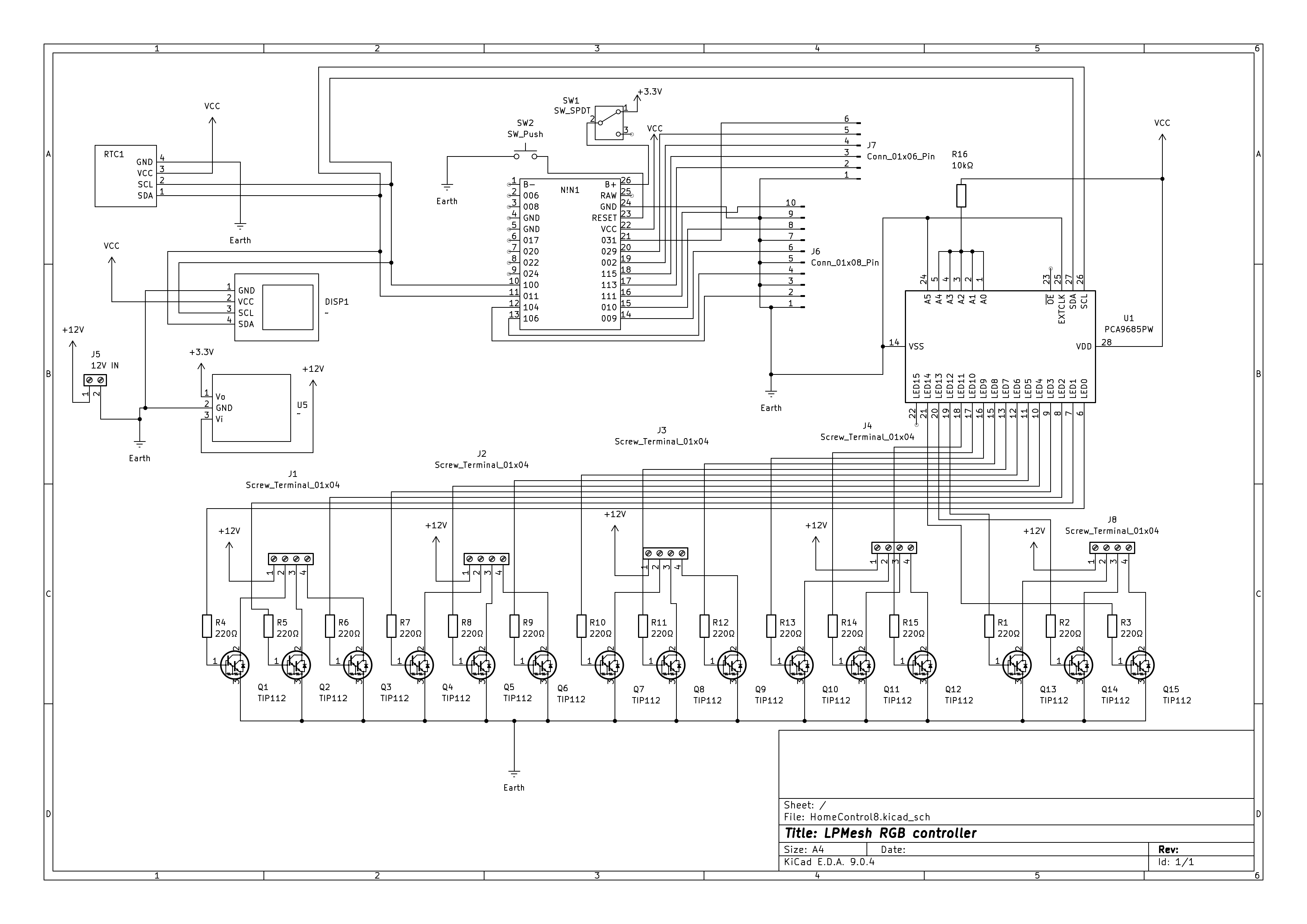

Ich hab vor Jahren schon mal ne Schaltung gebaut, um 12V-LED-Streifen
mit PWM zu dimmen - die funktioniert soweit auch immer noch. Damals
diente das ganze nur dazu, um Pattern bei Elektroparties zu schalten,
heute will ich damit aber LEDs im Wohnraum dimmen :)
Deswegen wollte ich mich noch mal vergewissern, ob die Schaltung so Sinn
ergibt, und ob man insbesondere im Hinblick auf "Entstörung" und so
etwas Dinge beachten muss. Ich weiss, dass das schnelle Schalten von
Strömen durchaus Probleme an den "Flanken" machen kann, aber da hört es
aber auch auf.
Kurz zur Schaltung: ein PCA9685 (VCC 3,3V) schaltet qua
TIP112-Transistoren die 12V der LED-Strips; ich rechne nicht mit Strömen
>0,5A.
Der PCA9685 kann pro Kanal 25mA liefern, da sollten die 220Ohm bei 3,3V
eigentlich passen.
Die PWM-Frequenz würde ich gerne "höher" wählen, da ich ab und an mit
Kameras (Video-Konferenz) unterwegs bin; gleichzeitig will ich natürlich
nicht wahnwitzige Störsignale versenden.
Grundsätzlich funktioniert das ganze wie gesagt, ich frage mich nur, ob
beispielsweise die TIP112 überhaupt "sinnvoll" sind, oder ob ihr da was
besseres empfehlen könnt.
Und halt die Frage, ob es noch weitere Bauelemente braucht, um
irgendwelche schlechten Seiteneffekte wie Spannungsspitzen o.Ä. zu
verhindern.
Bin immer noch nicht gut darin, Schaltpläne zu zeichnen, aber hab mich
bemüht.
Der alte Strang dazu: Beitrag "Schwierigkeiten mit PCA9685 - LED dimmen" :)

Das ist eine klassische Anwendung für einen MOSFET, den IRLB 8721 z.B.
kannst du 1:1 für deinen Darlington einsetzen.
> verhindern.
Bei MOSFETs sind noch Pull-Downs am Gate sinnvoll, ansonsten findet sich
die Schaltung so ohne weiteres in Millionen von Geräten, die LED-Strips
ansteuern.
> eigentlich passen
Nein, er kann bei high nur 10mA liefern bei 3.3V Versorgung und das auch
nur wenn sein open Drain Ausgang auf Push-Pull umprogrammiert wurde.
Lars G. schrieb:
> ich frage mich nur, ob beispielsweise die TIP112 überhaupt "sinnvoll"
> sind
Nein.
Zum schalten nimmt man MOSFETs. Das spart auch den 220Ohm Widerstand. Da
du nur 3.3V hast, muss es ein bei 2.7V voll durchschaltender
LowLogicLevel sein, da du nur 0.5A schalten willst tut es ein IRLML2502
locker.
Aber die Ausgänge sind nicht kurzschlusssicher. Es nützt auch nichts,
wenn dein Netzteil nur 4A liefern könnte. Und eine Sicherung ist
langsamer als der sterbende Transistor.
Wenn Platine und LED in einem Gehause sind  sind Kurzschlüsse nicht zu
erwarten. Liegt ein LED Strip hinterm Sofa, muss man eines Tages damit
rechnen.
Was ist ein N!N1 ?
Warum braucht man eine RTC ?
Was ist U3 und warum kommt U3 ohne Abblockkondensatoren aus.
Warum gibt es ein Display aber keine Eingabemöglichkeit ?
Und letztlich: warum braucht man einen PCA9685, dein N!N1 hat 16
Ausgänge frei.
Da 16 einzelne Überstromüberwachungen aufwändig sind, smart low side
switches wie BD8LD650 teuer, würde ich einen einzelnen Widerstand in
alle zusammengefassten Transistormasseverbindungen einschleifen (z.B. 16
x 0.5A = 8A, 0.05 Ohm macht 0.4V) und den Spannungsabfall an ihm per
Analogeingang des N!N1 auswerten. Da damit ein Überstrom einer einzelnen
Leitung der 16 Ausgänge nicht erkennbar ist, würde ich vor jeder PWM
Umprogrammierung eine neue zu erwartende Stromobergrenze errechnen und
bei deren Überschreitung alle Transistoren sofort abschalten.
Der PCA macht das, auch wegen interleaved PWM, etwas schwieriger, aber
nicht unmöglich.

Danke erstmal - das ein MOSFET sinnvoller ist, ist mir bekannt; ich
hatte damals die TIP112 genommen, weil ich so ca. 64 Stück brauchte, und
AliExpress noch kein Ding war... und die alternativen MOSFETs hätten
damals an die 100€ gekostet.
Ein Preisbereich bis sagen wir mal 0,40€ pro Kanal wäre mir für dieses
Projekt aber alles noch recht.
Gibt's zu dem IRLML2502 eine Variante in Nicht-SMD? Es wurde ja auch der
IRLB 8721 vorgeschlagen. Es reicht mir schon, dass ich den fummeligen
PCA9685 löten muss; davon habe ich aber noch ein paar auf
Huckepackplatinen, die ich recyclen kann.
Zu den Fragen:
N!N1: NiceNano bzw. SuperMicro, nen Board auf ProMicro nrf52840-Basis.
Eigentlich zur Tastatursteuerung beliebt, aber sehr angenehm als
BLE-Peripheral.
U3: son Stromversorgungschip der aus 12V 3.3V macht. Das ginge auch
schöner, aber ich bin nen Noob und die Dinger funktionieren. Da ich
nicht weiss was ein Abblockkondensator macht, und ob der auf der
besagten Schaltung schon drauf ist: weiss ich nicht :)
RTC: ja ehm... für ne... Uhrzeit? Ist allerdings auch optional.
Eingabemöglichkeiten: man beachte die ausgeführten (und somit mitnichten
unbeschalteten) I/Os. Da kann man je nach Programmierung Schalter/Rotary
Encoder/was man mag anschließen. Und halt Steuerung per BLE :)
Warum ich nicht direkt den Microcontroller für PWM nehmen: das mit dem
PCA9685 hat sich für mich ja bewährt. Natürlich gibt's da viel für und
wieder, aber so ist man vor allem auch unabhängiger in der
Controllerwahl. Da ich den gleichen Core Code für unterschiedliche
Boards verwenden möchte, macht das den Teil der gesamten Infrastruktur
einfacher. Man kann sich da unterschiedliche Konzepte überlegen, aber
für mich passt das so.

Dann bleibt aber die Frage, braucht man dann, beim IRLML2502, Pull-Down
Widerstände am Gate? 10kOhm?
von Michael B. (laberkopp)
Da die Ausgänge des PCA9685 The Power-On Reset (POR) default state of
LEDn output pins is LOW in the case of
PCA9685, braucht man die nicht, es sind keine uC Eingänge die erst auf
Ausgang geschaltet werden müssen.

Das ominöse „U3“ ist so nen Step Down-Converter basierend auf einem
MP2315GJ-Z, bei den Chinesen bestimmt mit einer „Minimalbeschaltung“,
hinten kommen laut Oszilloskop Laienhaft betrachtet aber ganz
erträgliche 3.3V raus. Da meine Eingangsspannung irgendwo zwischen 12
und 14.3V liegt (Solar und so), und der NiceNano eigentlich gebaut ist
um mit Batterie oder USB-C versorgt zu werden, braucht es eine taugliche
Vorschaltung - und die ist halt verfügbar, und ggf. durch was anderes zu
ersetzen falls sich das ändert.

von Ralf G. (ralg)
> >0,5A.
Nur mal zur Sicherheit(!):
Das soll nur so 'ne 'Effektbeleuchtung' werden.
Und:
Das klingt nicht nach LED-Streifen.
Ist das so korrekt?
von Lars G. (lgw)
Das geht ja hoch her hier. :)
Also, es geht um RGB LED Streifen, diese billigen klassischen Dinger,
nicht adressierbar. Die sind hier auch schon in meiner Vitrine verbaut,
aktuell hängt da son China-Fernbedienungsding dran, wie man sie zB bei
eBay bekommt. Die Teile machen ja auch ne PWM-Dimmung.
Es ist hier also nicht damit zu rechnen, dass sich die Situation
gegenüber der aktuellen Installation verschlechtert! Im Gegenteil
gewinne ich, mindestens die Option die PWM-Frequenz zu beeinflussen.
Ich hab' wie gesagt auch selbst schon einige Erfahrung mit der
Ansteuerung dieser LEDs mit dieser Schaltung, aber gerade bei so etwas
wie Bauteilauswahl fehlt mir einfach die notwendige Kenntnis.
Die 0,5A/Kanal sind auch realistisch; offiziell sind 30LED/m-Strips in
der Regel mit 0,6A/m (7,2W/m) angegeben, das ist aber die Angabe für
alle drei Kanäle zusammen. Man könnte also bei 0,5A/Kanal fast 3m Strip
an einen RGB-Ausgang hängen.
Bei mir sind die Abschnitte alle deutlich kürzer als das.
von Ralf G. (ralg)
Also ~1/4W Verlustleistung bei den Transistoren pro Meter. Falls du von
den o.g. Transistoren noch 'ne Kiste da hast: Nimm die einfach!

Nee, die sind alle irgendwo reingelötet.
Mir ist gerade aber noch ein Anwendungsfall durch den Kopf gegangen:
Ich habe vor zwei Jahren oder so ne ähnliche Schaltung aufgebaut, die
12v/6W LED „Halogenstrahler“ dimmt.
Dazu hatte ich BDX53 hergenommen, die allerdings ziemlich viel Hitze
produziert haben. Mir war damals nicht klar wieso (Aluminium regelt
sowas ja dann), aber inzwischen ist mir klar, die schalten bei 3,3V
einfach gar nicht ordentlich durch. :@
Nun dachte ich zunächst, dass diese Lampen für die kleinen SOT-23
MOSFETs zuviel wären, aber die Stromaufnahme ist gemessen so um 0.6A bei
Dauerstrom an 12V - der Blick ins Datenblatt verrät aber Imax continuous
~ 1.3A.
Demnach sollte ich doch sogar diese Lampen ohne weiteres mit der
gleichen Schaltung und den IRLML2502 schalten können, oder?
Das wäre famos.
Bei dem Packaging ist ja eine Kühlung nur durch die Pads auf der Platine
möglich, ist das ausreichend bei der Last? Wie viel Fläche sollte man da
vorsehen?
Lars G. schrieb:
> Wie viel Fläche sollte man da vorsehen?
Gar keine, der wird so wenig warm, das geht so weg.

von Rainer W. (rawi)
Da täuscht du dich. Das ist ein BJT. Der wird nicht mit Spannung
angesteuert.
Außerdem bleiben an dem im durchgeschalteten Zustand, wenn es ungünstig
läuft, 2V hängen (VCE(sat) max. 2V bei 12mA IB und 3A IC). Das heizt
schon ganz gehörig.
Die Spannung an der Basis liegt dann bei maximal 2,5V.
RTFM

von Lars G. (lgw)
Gerade grüble ich über diesen Vorschlag nach. Zuerst war ich auf dem
Holzweg und glaubte hier einen Widerstand zu benötigen, der 100W
Nennlast verträgt, weil 8A*12V ~ 100W. Dann ist mir mein Denkfehler klar
geworden, denn es sollten ja in der Schaltung nur 8A*0,4V = 3,2W sein;
die restliche Spannung fällt ja an den Verbrauchern ab.
Habe mal ein wenig gesucht, und lande dann bei einem
Axialdrahtwiderstand, z.B.
https://www.reichelt.de/de/de/shop/produkt/drahtwiderstand_axial_4_w_0_05_ohm_5_-233361
0.05Ω, 4W, 0.45V
Wirkt irgendwie ein bisschen knapp.
Dann gibt's natürlich Dickschichtwiderstände wie:
https://www.reichelt.de/de/de/shop/produkt/dickschichtwiderstand_radial_30_w_0_1_ohm_1_-236904
... aber die sind preislich dann ungefähr so teuer wie das Board samt
restlicher Beschaltung. Wäre die Sache wert, aber.
Empfehlungen dazu?
Michael B. schrieb:
> Wenn's billig sein muss, 2 davon parallel
> https://www.pollin.de/p/drahtwiderstand-0-1-ohm-2w-5-axial-221466
Zwei 2W Widerstände parallel bringt gegenüber einem 4W kein bisschen
mehr Reserve.
Mit 3 Stück 0,15 Ohm 3W parallel wäre man auf der sicheren Seite und
günstiger wäre es auch noch.
Was meinst du wohl, was passiert, wenn diese 8A über einen einzelnen der
Kanäle fließen. Wenn der auf 0.5A ausgelegt ist, wird der ziemlich dicke
Backen machen. Oder willst du nur das Netzteil schützen?
p.s.
Zu spät gesehen, von wem diese Vorschläge kamen - Nomen est omen.
> Kanäle fließen.
Ich meine, dass ein IRLML2502 mit 3V angesteuert und einem 0.05 Ohm
Widerstand nach Masse an einem 12V Netzteil zumindest aus den
Ausgangselkos des Netzteils bei ca. 2V UGS und ca. 1V am 0.05R etwa 20A
fliessen lässt, deutlich unter den 33A peak des IRLML2502, und wenn man
innerhalb von 20us abschaltet das laut SOA Diagramm bei 10V UDS
übersteht. Da ein nrf52840 ca. 5us pro Wandlung benötigt, sollte das gut
zu schaffen sein.
Rainer W. schrieb:
> p.s.
Der blöde Rainer, das hab ich sofort gesehen, dem muss man alles
vorrechnen weil er fachlich eine Null ist.
Michael B. schrieb:
> ... und wenn man innerhalb von 20us abschaltet das laut SOA Diagramm
> bei 10V UDS übersteht.
Dafür sollte der Programmierer dann in der Tat sorgen. Echtzeitfähigkeit
mit 20µs maximaler Antwortzeit (d.h. in allen Lebenslagen) auf dem N!N1
ist für den TO sicherlich kein Problem ;-)
Warum 2x2 besser als 4 ist, habe ich allerdings immer noch nicht
verstanden.
von Lars G. (lgw)
Naja, mit der AD Wandlerfrequenz von 200kHz und nem CPU-Takt von 64Mhz
besteht beim nrf52840 zumindest eine realistische Chance, rechtzeitig zu
reagieren.
Im worst case geht halt nen Transistor flöten, ärgerlich - aber bei DIY
verkraftbar.
Finde den Vorschlag den Strom auf diese Weise zu überwachen jedenfalls
nicht blöd - wenn es ne bessere Alternative gibt, kann man die ja
vorschlagen. Mir ist aber bisher auch nix besseres eingefallen, was im
Aufwand angemessen ist. Die ganzen Chinacontroller für die Strips
brutzeln auch einfach durch wenn man sie kurzschließt.
Die, die das nicht tun, leben davon, dass die FETs DEUTLICH dicker als
das Netzteil sind. Bei 16 Kanälen müssen die für
Dauerkurzschlussfestigkeit dann eben ETWAS größer als ein IRLML2502 sein
Michael B. schrieb:
> Dabei beachtet man dass EMI erst ab 9kHz gemessen wird und relevant ist.
Dabei beachtet man aber auch, dass die relevanten hohen Frequenzen in
den Flanken der PWM stecken. Oder andersrum: eine PWM mit 10 Hz kann mit
der richtigen Schaltung ganz ohne Probleme Störungen im MHz-Bereich
erzeugen.
Lars G. schrieb:
> wenn es ne bessere Alternative gibt, kann man die ja vorschlagen.
Ich halte einen winzigen SOT23-Transistor speziell dann für
unterdminensioniert, wenn man für "wenig Sörausstrahlung" die
Schaltflanken flacher macht. Denn dann muss man auf einmal auch
Schaltverluste berücksichtigen.
> vorschlagen.
Ich würde den Strom nicht mit Shunts und Klimbim und Softwareabschaltung
überwachen, sondern mit einem Stromsensor ACSxxx von Allegro, der dann
bei zu hohem Strom einen Komparator mit Selbsthaltung umwirft, der alle

von Lars G. (lgw)
Die Störungen die ich bisher so beobachtet habe lagen (logischerweise)
eher nicht im MHz-Bereich - die merkt man ja eher durch sekundäre
Effekte -sondern zumeist tatsächlich einfach bei der jeweiligen
Schaltfrequenz, sofern die im hörbaren Bereich liegt.
Dieser Aufbau mit den BCX-Dingern brummt je nach gewählter PWM-Frequenz
in der Audio-Entstufe daneben immens; da vermute ich aber die aktuell
relativ langen Leitungen mit relativ hohen Strömen als den an sich
problematischen Teil, nicht die Schaltung selbst. Habe das aber auch
noch nicht so richtig "tief" getestet. Muss nächste Woche mal das Oszi
von der Arbeit mitnehmen und ein bisschen messen was da überhaupt los
ist.
Gerade mischen sich hier aber auch zwei Anwendungsfälle, weil ich mal
wieder zu neugierig bin; einmal die wirklich mit geringen Strömen
"befeuerten" LED-Streifen, und dann diese 6W-"Halogen"-Spots, die noch
mal nen ganz anderer Schnack sind. Für die kann man ggf. auch ne eigene
Schaltung mit angemessen großen MOSFETs bauen, vllt. sowas wie IRLZ34N.
Bei 15 MOSFETs für die RGB-Steuerung fände ich schon einen
Einstiegspreis unter 20 Cent ... attraktiv. Daher würde ich für die
Anwendung definitiv auf die

von Gunnar F. (gufi36)
Wie hast Du die beobachtet? Ich bin wegen solcher PWM-Dimmer schon durch
die EMV-Prüfung eines Gerätes geflogen, und zwar leitungsgebundene
Störungen bis 30Mhz. Wie kommst Du darauf, dass die PWM im Basisband
bleibt? Lies mal Grundlagen über Fourier von trapezförmigen Größen nach.
Da wunderst Du Dich vielleicht. Ein Summen des Gerätes stört im Labor
dann am wenigsten!
> Störungen
P.S. Das sind dann Gleichtaktstörungen, die der
Kleinspannungs-LED-Treiber durch das Netzteil ins Stromnetz "speist".
Und was auf der einen Seite über Draht fließt, wird auf der anderen
Seite ins Universum gestrahlt. Da ist dann die ganze Installation eine
große (Funker mögen mir verzeihen!) Antenne.
Im vorliegenden Fall hat der mit 8kHz getaktet und etwa 5-10A in die LED
gespeist. Die vier Farben RGBW waren blöderweise in Phase, also haben
die Ströme sich aufsummiert. Das Netzteil ist damit permanent
Lastsprünge am Ausregeln, die sich halt im Primärstrom widerspiegeln.
von Lars G. (lgw)
Naja, die hört man halt wenn man die Anlage aufdreht, konkret ergibt
sich ein schönes Pfeifen - also je nach PWM-Frequenz.
Wie genau die da hin kommen muss ich noch rausfinden, denn all das hängt
im Prinzip an einem großen 12V-Netz; es kann sich hier also um Störungen
handeln, die vom Treiber zurück ins Netz laufen, und dann irgendwas von
der Audio-Hardware stören (weil Stromversorgung unsauber) oder via Kabel
abgestrahlt und wiederum "empfangen" werden.
Ich würde natürlich gerne beides vermeiden. Dazu wäre es schön, die
PWM-Flanken etwas zu entschärfen - und vllt muss man auf der
Versorungsseite noch mal sehen, ob ein Tiefpass Sinn macht?
Muss ich nicht nachlesen; bin da bewandert. Ich behaupte ja auch gar
nicht, dass es keine anderen Störungen gibt. Ich sage lediglich, dass
die von mir beobachteten Störungen die waren, die der PWM-Frequenz
entsprechen.
Ich habe ja mit keinem Wort geschrieben, dass es keine anderen Störungen
gibt, sondern sogar ganz explizit zum Ausdruck gebracht, dass die
anderen Störungen im "Alltag" eben schwer zu beobachten sind, aka wenn
man nicht gerade ne EMV-Prüfung eines Gerätes absolviert.
Hilfreich wären neben solcher Anekdoten aber auch Tipps, wie sich so
etwas vermeiden ließe :)
PS: nur um hier Verwirrungen zu vermeiden. Ich bin gelernter Tonfuzzi
und wenn ich was kann, dann ist es die Frequenz von Audio-Schwingungen
zu identifizieren. Deswegen weiss ich im übrigen auch was ne
Fourier-Transformation ist, und wie Rechteckschwingungen und
Frequenzen... yada yada.
von Stephan (stephan_h623)
Lars G. schrieb:
> Könntest du noch mal genau die Beschaltung/Ansteuerung skizzieren...
> hattest du für den BCX nen zusätzlichen PWM-Kanal, oder wie muss man
> sich das vorstellen?
Grad nix zur Hand, aber einfach 2 PWM-Kanäle > 2xBasiswiderstand >
2xBC337.
Emitter an GND. LED (geschlachteter 12V-Strahler) an ca. +8V.
Von der Kathode der LED dann einmal mit 15 Ohm und einmal mit 470 Ohm zu
den 2 Kollektoren.
BC337 ist dafür nicht wirklich gut mit der Turn-Off-Zeit. Aber passenden
kleinen Mosfet für 3.3V hatte ich keinen da.

von Lars G. (lgw)
Anleuchten kann ich mit meinen Streifen natürlich nichts.
Aber die Idee mit den zwei „Stufen“ finde ich nicht unattraktiv, ich
hatte mir tatsächlich schon die Frage gestellt, ob man so nen Streifen
auch richtig smooth dimmen könnte.
Mit den PCA9685 ist es ja easy die Anzahl der PWM-Kanäle real auf 30 zu
erhöhen… muss ich mal als Test zusammenstecken, BC337-40 hab ich auch
noch ne Tüte hier rumliegen.
Also einfach nur um ne Idee von Dynamik und Auflösung zu bekommen.
