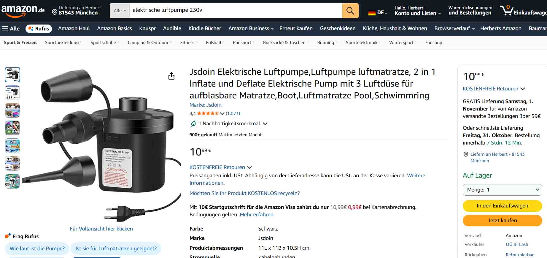

von Herbert Z. (herbertz)
Mit einem Fön für die Haare kann man nur sehr selten einen
Schrumpfschlauch aufziehen. Zu kalt diese Teile... Meinen Lötkolben
kühle ich mit meinem Universal-Gebläse so weit runter dass ich mit der
Hand die Spitze wechseln kann. Dieses Teil mit Netzanschluss pumpt
normalerweise Plastikmöbel auf und gab es mal bei Aldi. Außerdem kann
man Leiterplatten nach dem waschen gut trocknen oder den PC und Teile
davon reinigen.
