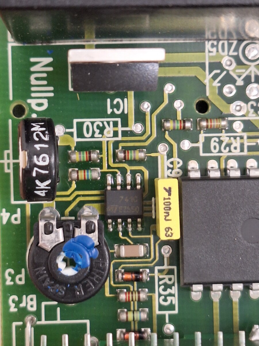

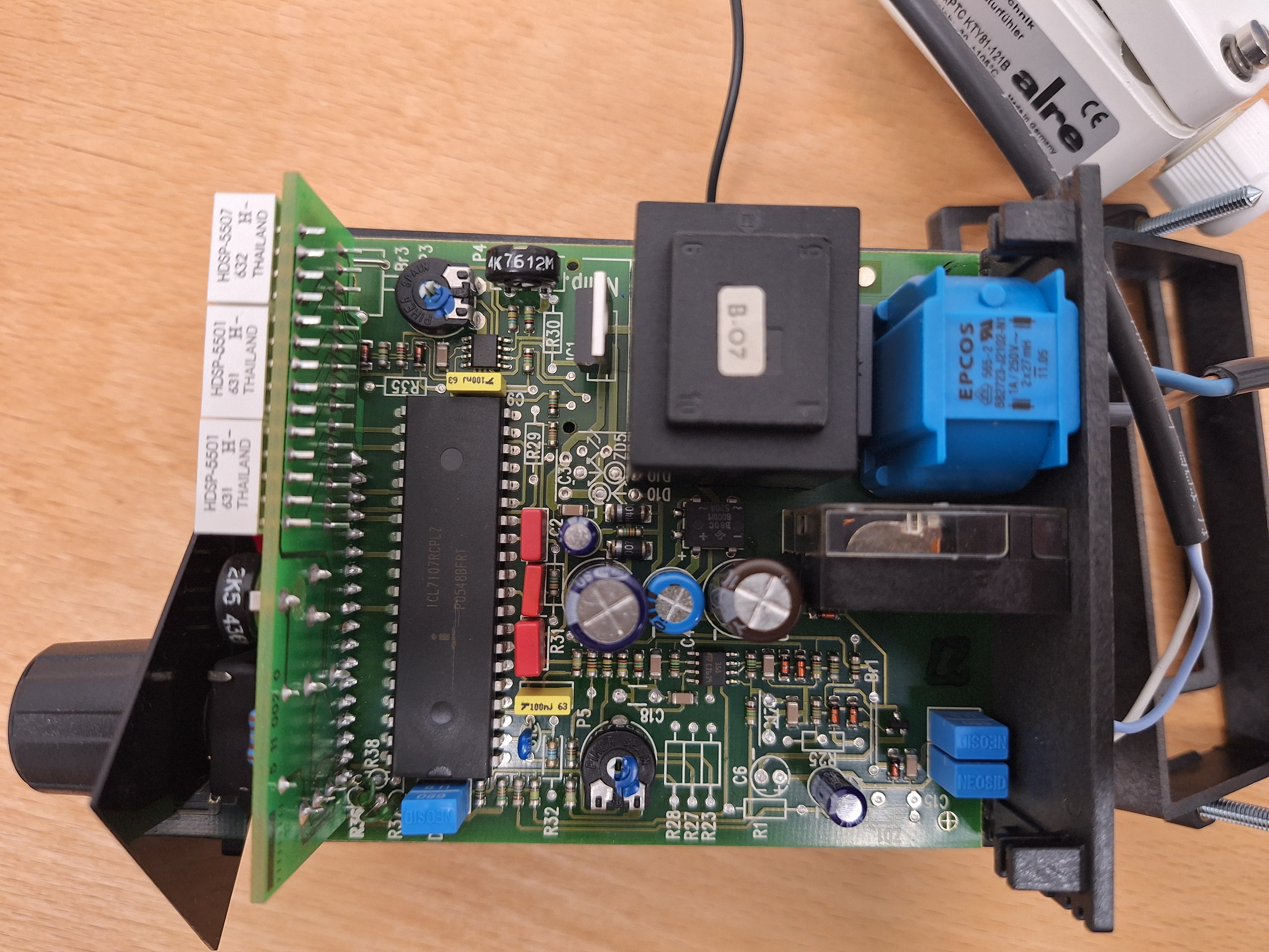

Ich habe ein tolles aber defektes Thermostat itr71 von alre ergattern
können.
Erste Fehlersuch offerierte gleich einen defekten Kondensator C1 1000uF
16V. Nach dem tausch sprang der ADC an und zeigte die richtige
Temperatur auf dem 7seg anzeigen.
Problem nur dass das Relais mit Änderung des Sollwertes nicht schaltet -
bleibt mit 230V ein dauer-ein.
Ich habe die Basis des relaissteuernden NPN mal auf Masse gezogen ->
Relais klemmt nicht und schaltet ab.

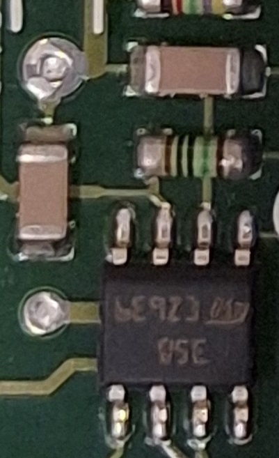

Dann kam ich zum OpAmp 741 (oben rechts neben dem großen Ad Wandler), da
siehts für mich komisch aus. Das Multimeter zeigt an
V-: 0,7V
V+: 5V
Negierender: 3,65V
Nicht Neg: zwischen 3,64 und 3,9V
Out ist bei 1,8V+
Kann es sein, dass meine V- zu weit oben hängt?
Erkennt jemand auf dem Bild wo die V- für den Opamp herkommen könnte?
Bin für jede Hilfe dankbar.

von H. H. (Gast)
C2 ist tot.
Aber 70er Technik aus Bj 2005 ist da schon ulkig.
von Michael B. (laberkopp)
Ja, ein 741 funktioniert nicht mit 4.3V.

von Andrew T. (marsufant)
Rainer W. schrieb:
> Sebastian schrieb:
>> 12 MB
> Man kann's auch übertreiben.
> Was nützen die 50 Megapixel des Sensors, wenn die Optik die Auflösung
> gar nicht schafft.
Es könnte also (statt 741)  ein 358  Zweifach-OPV sein .-)

von Jens G. (jensig)
H. H. schrieb:
> C2 ist tot.
Der dicke links daneben zeigt aber auch schon zarte Ansätze für diesen
Zustand. Und C7 unten links wohl auch.
Du bist doch der einzige, der die Platine vor sich hat, und die Platine
scheint wohl auch nur doppelseitig zu sein. Also musst Du eben Dir mal
die Mühe machen, die Leitungen auf beiden Seiten (wenn die über Vias die
Seiten wechseln) zu verfolgen ...

Zur persönlichen Weiterentwicklung: Woran erkennt ihr dass C2, C7 und
der "dicke neben C2" anzeichen von Verfall haben? Oxidschicht?
Ein kapazitätmessendes Messgerät habe ich leider nicht.
von H. H. (Gast)
Erfahrung.
von Gerald B. (gerald_b)
Versuche an Hand der verbauten Bauelemente und deren Anordnung die
Schaltungstopologie dahinter, zu verstehen.
Mehrere Dioden, mehrere Elkos - Verdrahtung prüfen, ob ein
Spannungsvervielfacher pos. o. negativ vorliegt. Dann misst du, ob der
das liefert, was er soll. Tut er das nicht, dann Elkos tauschen, bzw.
Zuvor auf die Schnelle, parallel zum Alten, einen anlöten und gucken, ob
es dann funktioniert. Dann erst "sauber" tauschen.
Statt einem Vervielfacher aus einer Trafowicklung kann auch eine
Ladungspumpe mit einem 7660 oder einem missbrauchten RS32 Wandler-IC
vorliegen. Deren Elkos können auch das Problem sein.
Immer versuchen, das Schaltungskonzept hinter den verbauten Komponenten,
versuchen zu verstehen.
Am "Dach", dass möglichst plan sein sollte. Am "Dicken neben C2" ist das
zwar nicht wirklich viel, aber man sieht über die Fläche eben doch
leicht unterschiedliche Reflektions-Richtungen - also leicht ausgebeult

von Thomas B. (thombde)
Hallo Sebastian.
Die Minuspunkte sind wegen dem Speicherfresser (Foto) mit 12MB.
Das Gerät gefällt mir.
Würde ich gerne mal nachbauen.
Sieht so aus, als hätten die nur die interne Spannungsreferenz des
ICL7107 benutzt.
Kannst Du mal ein Foto von unten (Lötseite) machen?
Mit 300Kb JPG bekommt man das aber gut hin :-)
von Sebastian (busterhro)
Hi, na klar,
Ich meine auch schon 2 Übeltäter zu haben.
Beim Durchklingeln sind 2 Dioden SM4007 aufgefallen die scheinbar nicht
mehr durchlässig sind.
