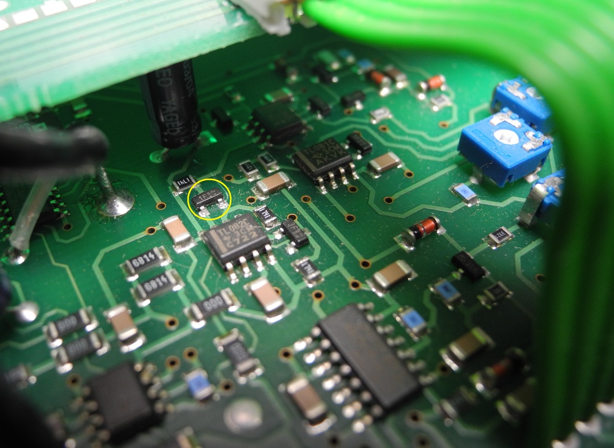

Hallo in die Runde,
als autodidaktischer Gelegenheits-Bastler habe ich jetzt mit einem
Funktionsgenerator Hameg HM 8030-6 zu tun. Laut Aufkleber handelt es
sich um die Version 8030-6.1, im Wartungsmodus wird F 6.5 angezeigt.
Gerät funktioniert so weit, aber: Durch Anlegen einer Spannung an den
(rückseitigen) Wobbel-Eingang lässt sich die Frequenz verändern, positiv
wie negativ, so weit so gut. Allerdings ändert sich ab einer bestimmten
Schwelle die Richtung der Veränderung, d.h., hat sich die Frequenz bei
Steigerung der externen Steuerspannung erhöht, so nimmt sie bei weiterer
Steigerung ab diesem Wert wieder ab, außerdem verschiebt sich das
Tastverhältnis. Bei positiver Steuerspannung liegt der Schwellwert bei
2,6 V, negativ bei -3,8 V. Laut Handbuch dürfen bis zu ± 30 V angelegt
werden.

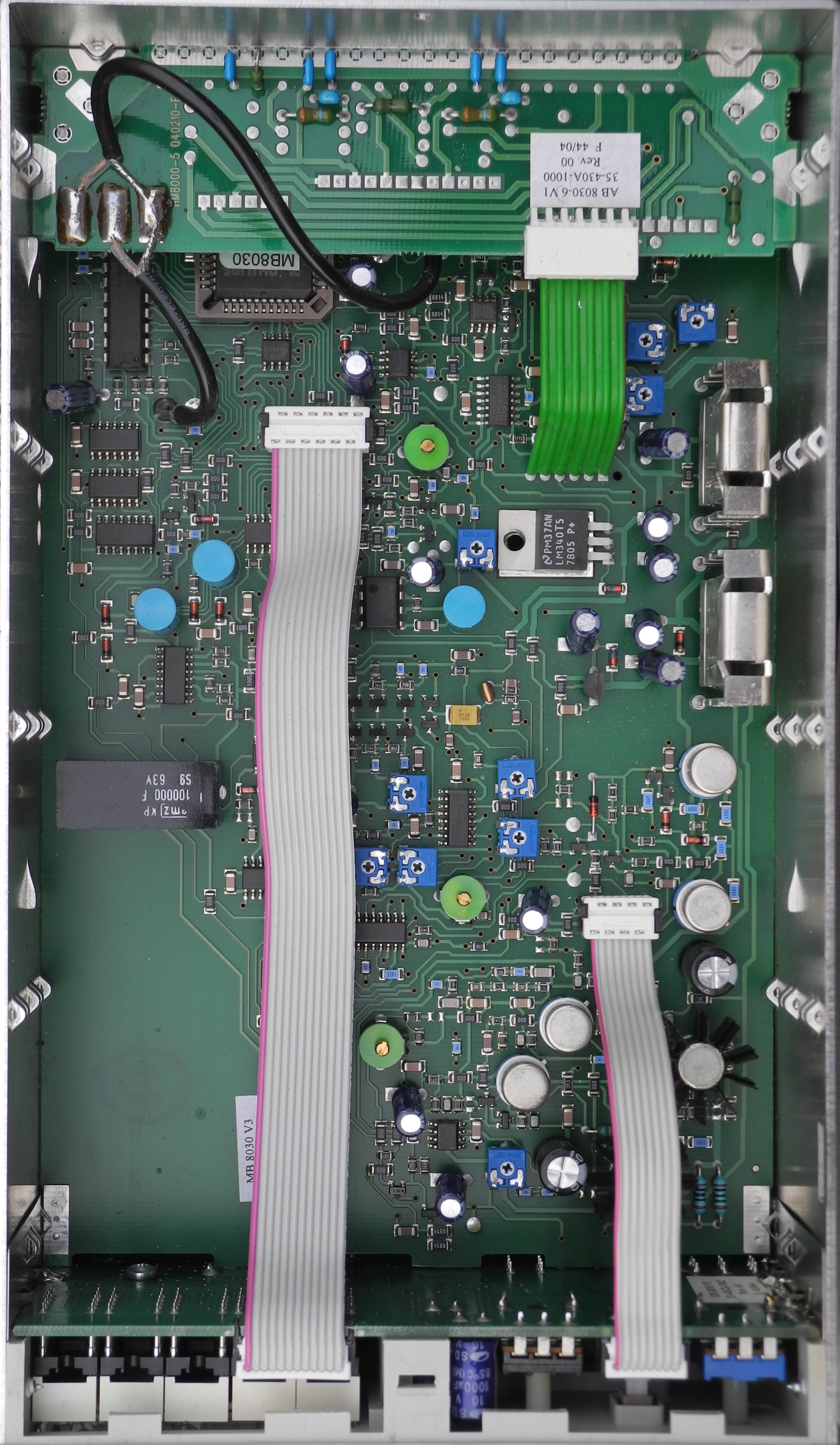

Leider entspricht das Service-Manual, das im Netz verfügbar ist, nicht
der Version meines Geräts. Im Layout der Hauptplatine sind erhebliche
Unterschiede erkennbar. Dennoch habe ich einen Transistor gefunden, an
dessen Collecor ich bei allmählicher Steigerung der externen
Steuerspannung diese "Umkehr" des gemessenen Spannungswerts nachweisen
kann, obwohl die Spannungen an Basis und Emitter kontinuierlich
verlaufen. In einem der Fotos ist der Transistor markiert.
Identifizieren kann ich ihn aus genanntem Grund nicht. Und selbst wenn,
könnte ich ohne Blockschaltbild oder andere Erläuterungen der
Funktionsweise aus dem reinen Schaltbild nicht ohne Weieteres schlau
werden.
Nun die Fragen:
Wer von Euch hat ein gleiches Gerät und vielleicht Unterlagen dazu?
Wer kann vielleicht sogar bei der Fehlersuche helfen?
Wer von Euch kann die Stufen der Prozedur erklären, die bei Aufrufen des
Wartungsmodus abläuft?

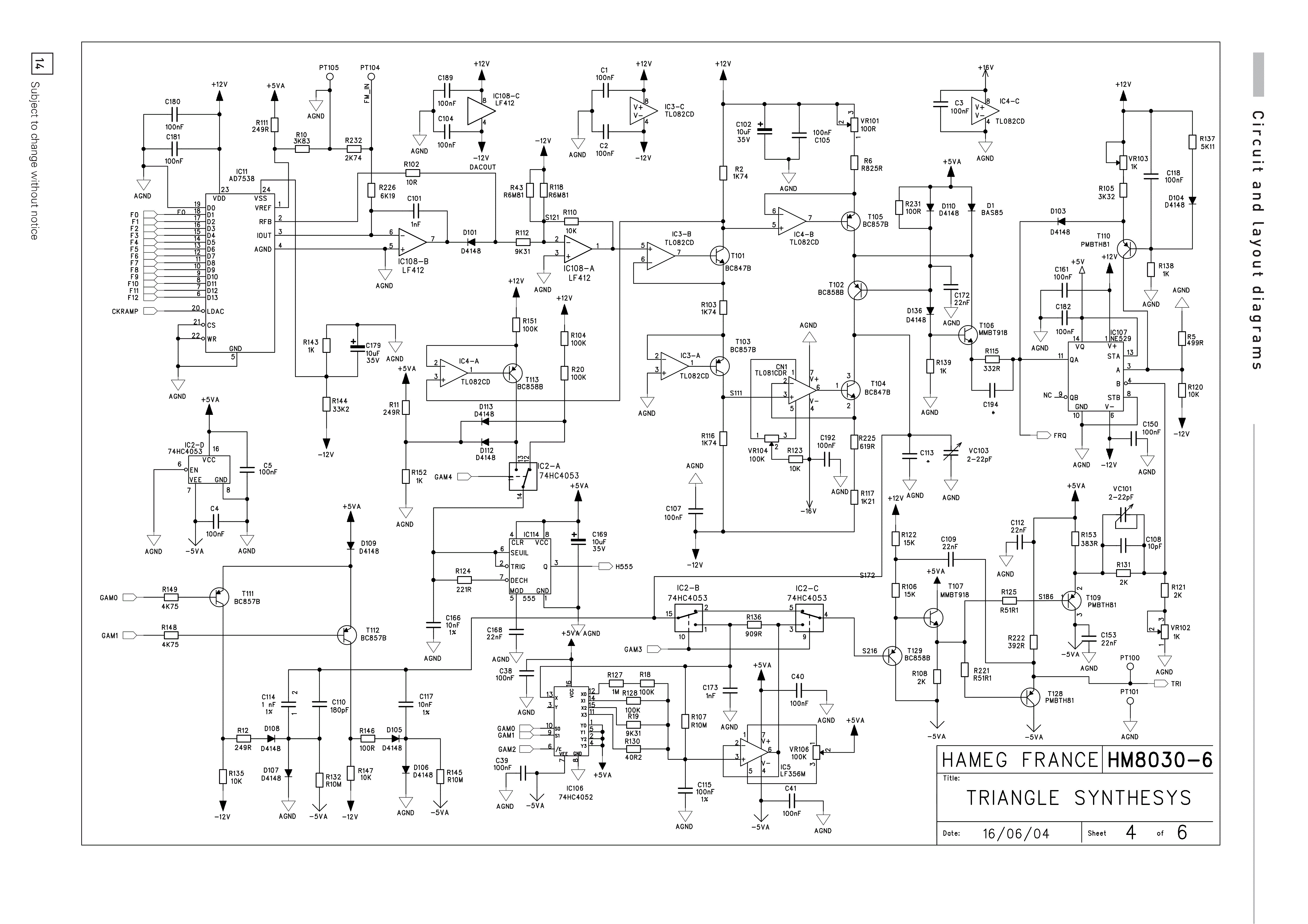

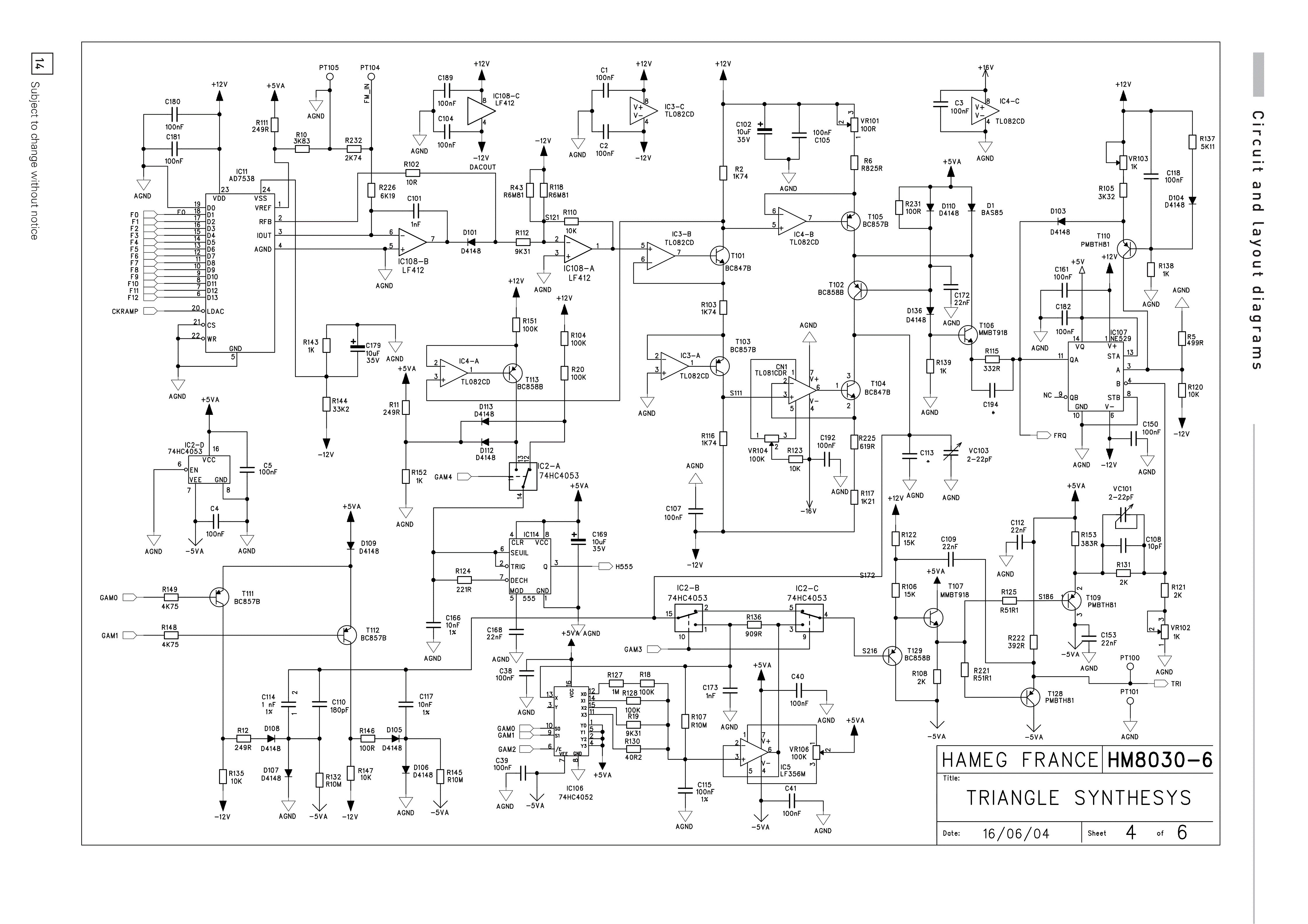

Hier ein Schaltungsausschnitt aus dem Service-Manual, das sich wie
erwähnt auf eine andere Entwicklungs-Version des Geräts bezieht, aber im
betrachteten Bereich der Hardware zu entsprechen scheint.

Die Wobbel-Spannung gelangt über R226 an den invertierenden Eingang des
Op-Amp LF412, ist aber offensichtlich dort so gering, dass sie im
Oszillogramm nicht erkennbar ist, mit Ausnahme der Bereiche im
Kurvenverlauf, wo die kritische Schwelle überschritten ist.
Die Versorgungsspannungen an dem Op-Amp +12V und -12V liegen an, die
Amplitude der "übersteuerten" Kurve an der Anode von D101 ist 1V, die
der angelegten Wobbelspannung 16V.
Und wo ist der externe Eingang angeschlossen?
"GAM" ist die Abkürzung von französisch "gamme"
https://dict.leo.org/franz%C3%B6sisch-deutsch/gamme
"Skala Serie Bandbreite  Nennbereich Produktpalette Tonleiter
Fabrikationsprogramm Palette Farbskala"
Ich sehe digitale Eingangssignale GAM 0 bis 4, die Analogschalter
umschalten.
Dazu einen 14bit DA-Wandler, der wohl die interne Wobbelspannung abgibt.

Das ist ein Wimmelbild. Oben links ist der Eingang "PT104 FM_IN" der
wird zum DA-Wandlerausgang addiert.
von Andreas R. (andreas_r936)
Im Schaltbild ist der externe Eingang PT104 (FM_IN)
Ah, Doppelpost.
