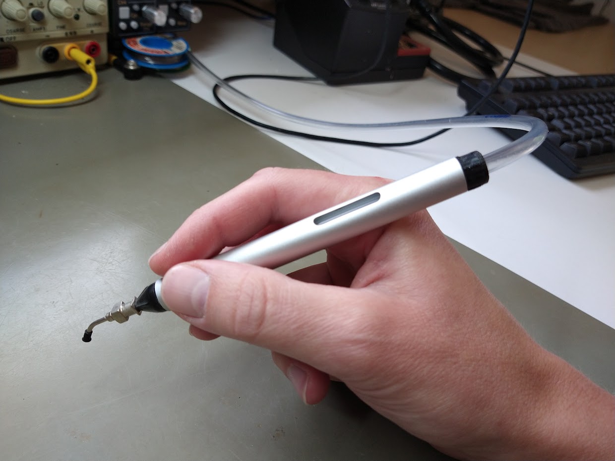

Es gibt ja diese billigen China-Vakuumpinzetten, die aber scheiße sind,
weil sie den Unterdruck nicht ordentlich halten. Für größere Chips, die
nicht mehr in normale Pinzetten passen (hauptsächlich FPGAs), hab ich
mir so ein Ding gemoddet. Die "Saugblase" hinten aufgeschnitten und
PVC-Schlauch einfach nur reingesteckt. Am andern Ende des Schlauchs
sitzen mit T-Stück eine 12V Vakuumpumpe und ein 12V Ventil. Wenn die
Pumpe aus geht, macht das Ventil 2s lang "zum lüften" auf, damit der
Chip auch gleich runterfällt. (Dafür hab ich mir irgendwas simples mit 2
Transistoren und einem Elko zusammengefrickelt soweit ich mich
erinnere.) Zum Auslösen ein Fußpedal. Hat für mich bisher mit 0.8er
pitch BGAs gut genug funktioniert.

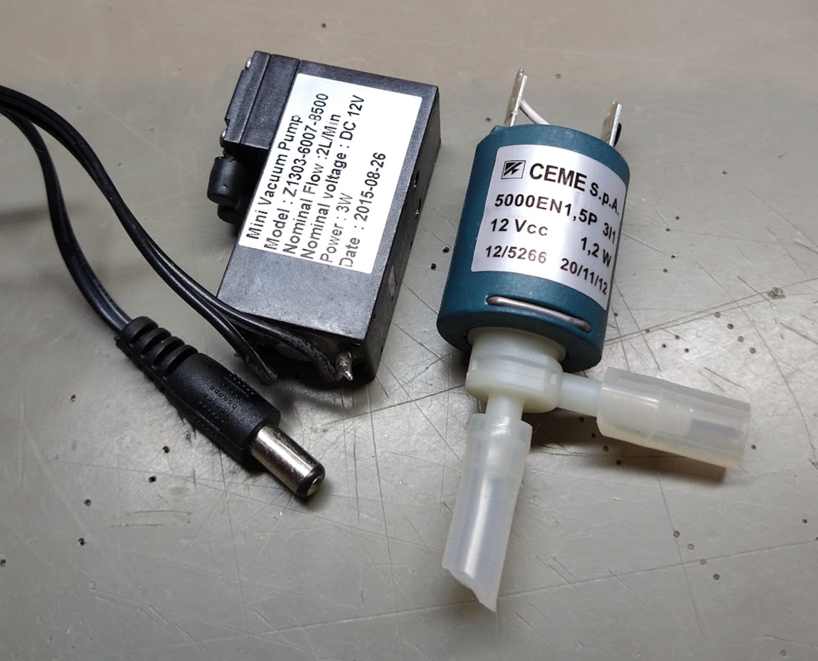

T-Stück findet man als "Aquarium Schlauchverbinder" o.ä.
Das Ventil hab ich ziemlich sicher aus der Ramschecke von Pollin,
vergleichbare gibt es aber auch bei Amazon/Aliexpress. Stichworte:
(Mini) Magnetventil 12V
Pumpe ist glaub ich von Amazon (https://www.amazon.de/dp/B014V2OJTA) -
die gibt es nicht mehr, aber mit Mini Membranpumpe / Vakuumpumpe 12V
findet man einige Alternativen.
Pedal ist das hier: https://www.amazon.de/dp/B07PPPZZXS

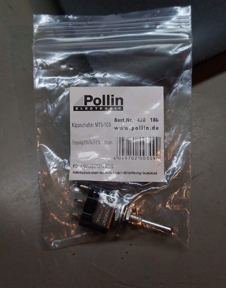

Das Pedal hat 3 Anschlüsse COM + NC und NO. Mit einem passenden
Ein/Aus/Ein-Umschalter (Beispielbild) kann man Schalter+Pedal in
Wechselschaltung verdrahten und Polarität des Pedals so wählen wie man
es lieber hat. Ich nutze normalerweise "Vakkum an wenn Pedal nicht
gedrückt".

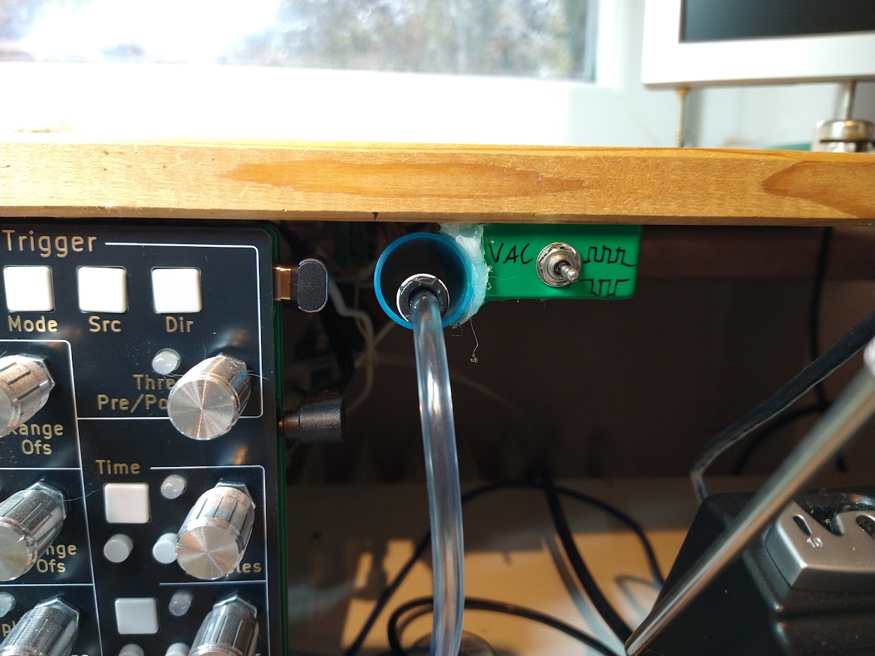

Als Halterung für die Pinzette hab ich einfach wild ein
Kunststoffröhrchen mit Heisskleber an die "Bedieneinheit"
(Schraubenverpackung aus dem Baumarkt) geklebt und das ganze an die
Holzplatte gespaxt.
(Von dem Pedal gibt es noch einen weiteren Abgriff, damit ich das Pedal
auch als Trigger für Oszi & Logic Analyzer nutzen kann.)

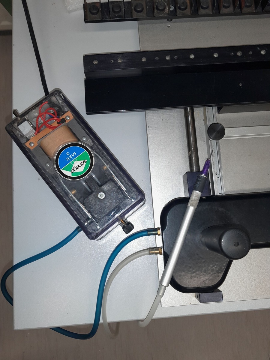

Als Pumpen eignen sich die allseits bekannten Schego Membranpumpen aus
dem Aquariumbedarf. Sie lassen sich leicht zur Vacuumpumpe umbauen bzw.
Schego verkauft sie auch alternativ als Solche.
Die Pumpe kann durchlaufen, ein Ventil parallel zur Pipette welches
"Fremdluft" zieht genügt. Mit dem Fußschalter schließen wenn ein Bauteil
angesaugt werden soll.
Mein älterer HEEB Manipulator funktioniert so wobei das Bypassventil
sogar ohne elektrisch mit Daumenbetätigung arbeitet. Tut einwandfrei.
Die original von HEEB gelieferte Pumpe hat sich dereinst vom Tisch
gerappelt... :-(

von Uwe B. (uwebre)
Benedikt H. schrieb:
> Ich persönlich nehme lieber für alle Bauteile bei denen das möglich ist
> die normale mechanische Pinzette. Damit kann ich angenehmer & präziser
> arbeiten als mit der Vakuum.
Absolut nein. Versuch mal eine grade Kanüle wie auf meinem Bild. Die
Haltung ist dann anders, man kann präzise positionieren und ablegen.
Für kleinere Bauteile (603, 805, 1206 etc) verwende ich eine
Einwegkanüle 21GA, für größere Teile eigenen sich die verschiedenen
Saugnapfnadeln von Edsyn (z.B. bei Reichelt zu haben)
Mit der dünnen, graden, Kanüle kann man auch sauber Bauteile an die
richtige Position schieben wenn es mal nicht auf Anhieb geklappt hat.
Pinzette: No Way anymore.
Uwe
